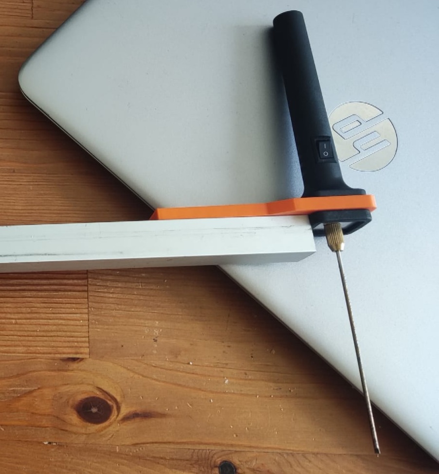

Żeby nie zakładać nowego wątku prawie o tym samym, to piszę tutaj. Czasem trzeba coś wyciąć z jakiejś pianki np XPS, a nie jest to skrzydło tylko coś prostszego. Więc zamiast skomplikowanych urządzeń można poradzić sobie ręcznie.
Jestem właśnie po wycięciu dwóch kółek: 60cm i 75cm z XPS 10cm za pomocą takiego ręcznego wycinacza:
https://a.aliexpress.com/_EHdNHz8
Żeby sobie ułatwić pracę dorobiłem trzymak, który wskakuje na klik i trzyma się bardzo solidnie - może się komuś przyda więc wrzucam
hot wire pen mount.zip [103.93 KiB]
Pobrane 58 razy
Ze względu na prędkość cięcia raczej nie uda się tego zamontować w żadnym ploterze żeby ciąć bardziej wymyślne kształty, ale podstawowa geometria jest całkowicie osiągalna.
Zdjęcie WhatsApp 2025-08-24 o 11.50.10_29387123.jpg [ 129.75 KiB | Przeglądane 1637 razy ]
