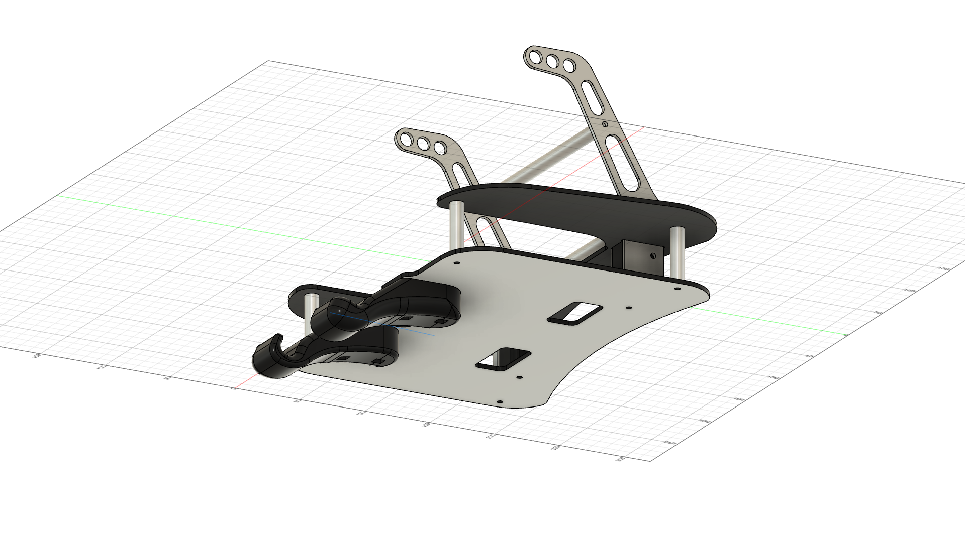

PROJEKT:
Pulpit_RC - 2.png [ 369.34 KiB | Przeglądane 5728 razy ]
Pulpit_RC v53.png [ 694.97 KiB | Przeglądane 5728 razy ]

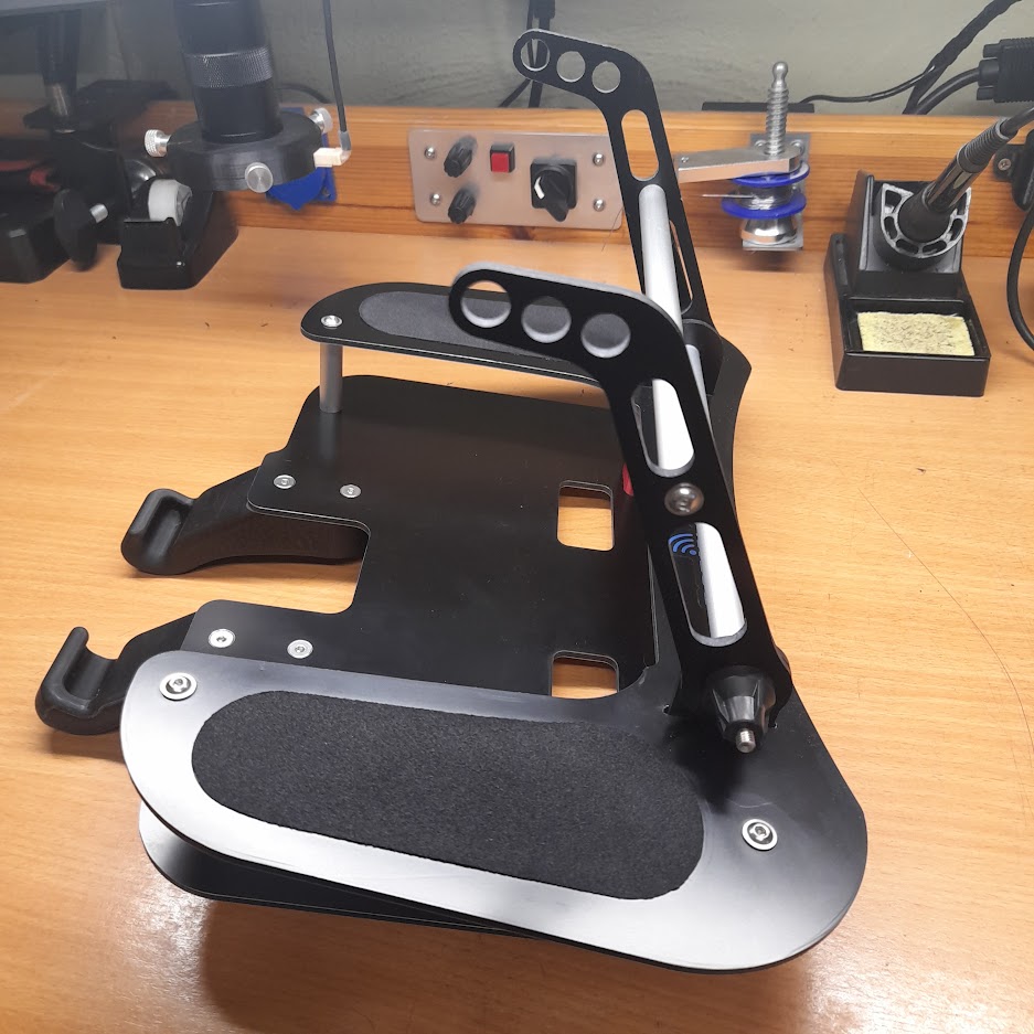

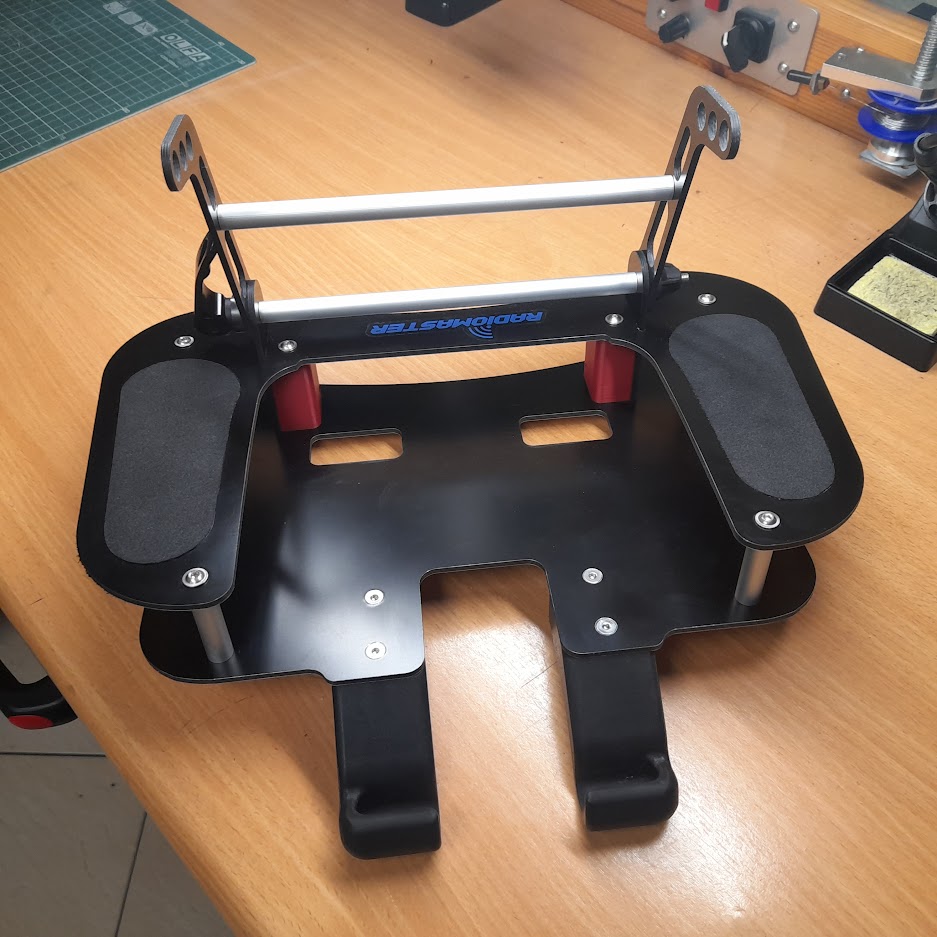

20231203_152137.jpg [ 141.13 KiB | Przeglądane 5728 razy ]
20231203_152146.jpg [ 148.25 KiB | Przeglądane 5728 razy ]
20231203_152201.jpg [ 142.59 KiB | Przeglądane 5728 razy ]
20231203_152222.jpg [ 115.99 KiB | Przeglądane 5728 razy ]

20231203_152536.jpg [ 136.42 KiB | Przeglądane 5728 razy ]
20231203_152604.jpg [ 132.8 KiB | Przeglądane 5728 razy ]
