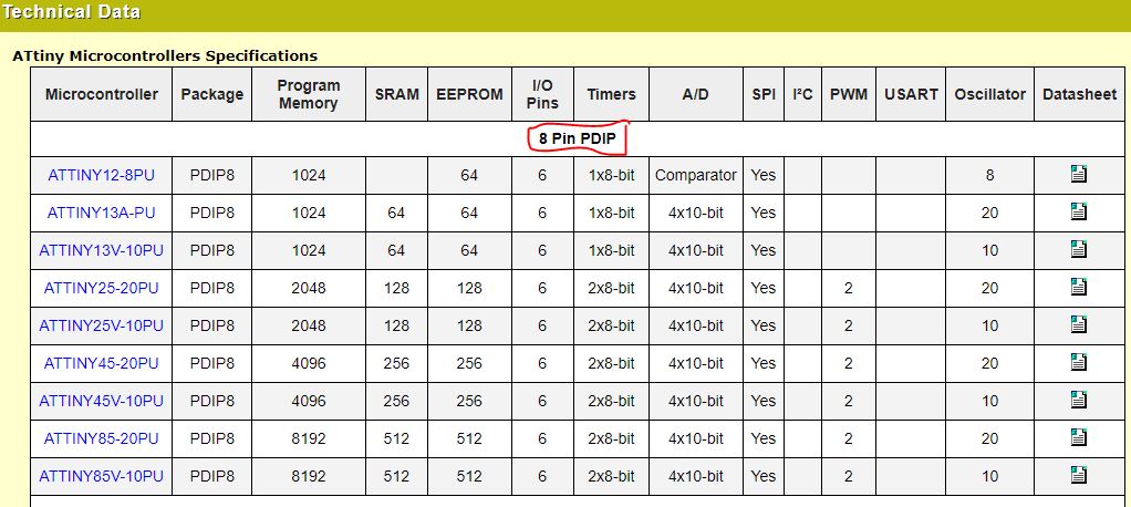

O taka tabelka ładna.
uC attiny memory.JPG [ 104.61 KiB | Przeglądane 10446 razy ]
