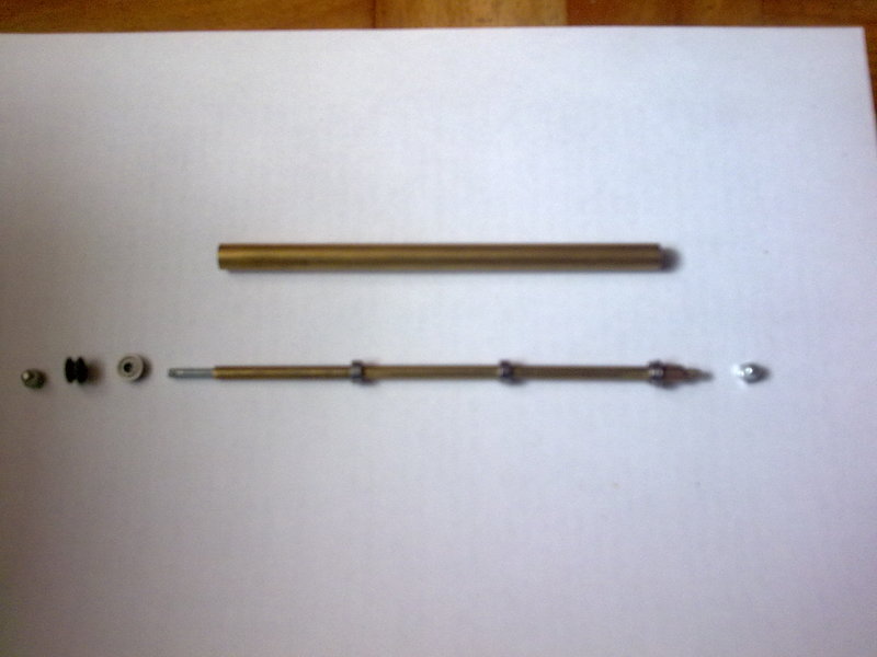

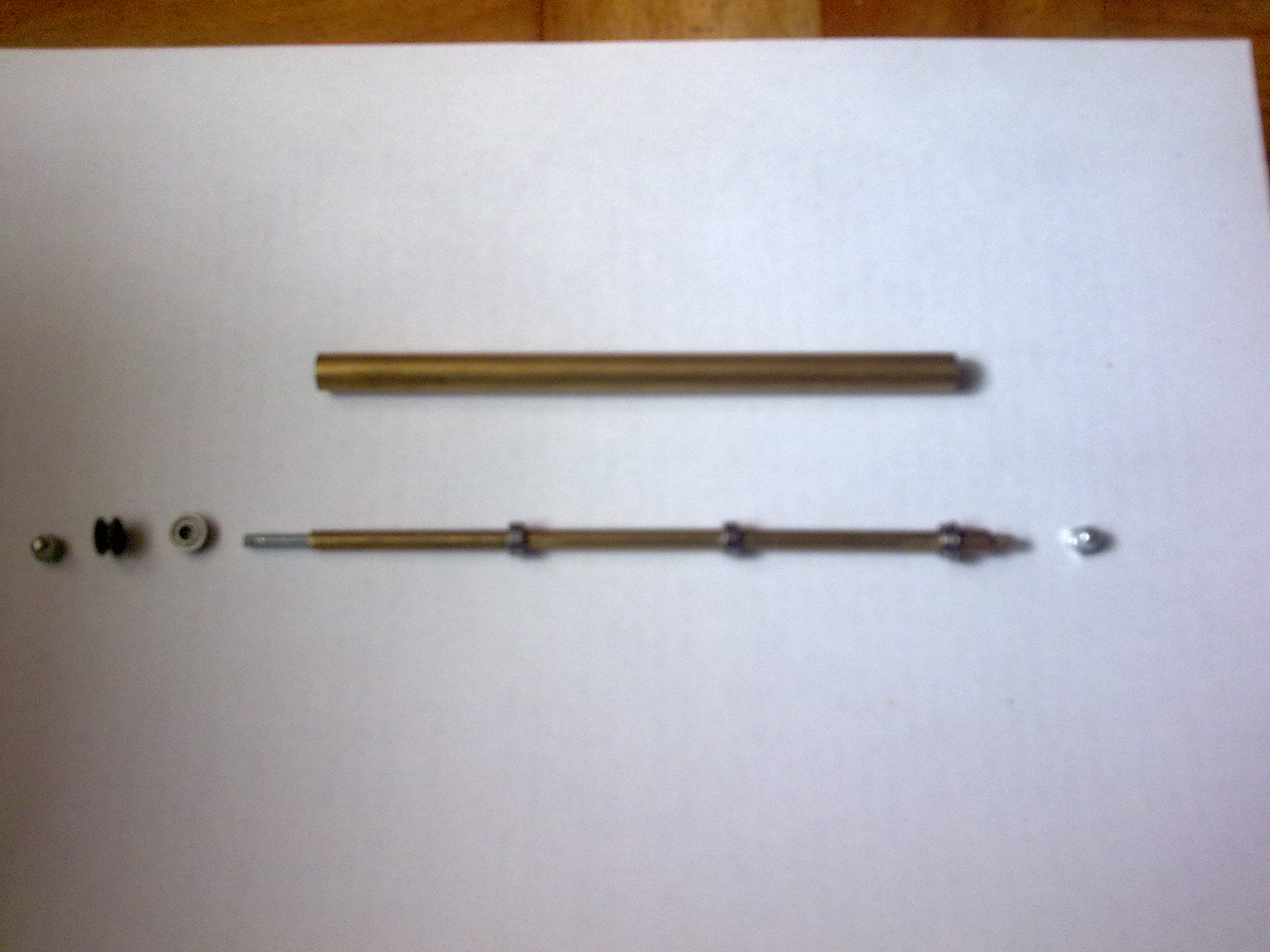

Elementy składowe:
- rureczka mosiężna fi wew 7, fi zew 8, długości 130mm
- od lewej - łożysko fi 7 z flanszą, rureczka mosiężna fi 3mm, łożysko zwykłe 7x3x3, rureczka mosiężna, łożysko zwykłe, rureczka mosiężna i łożysko z flanszą,
- nakrętka nieprzelotowa, kółko pasowe, szpilka M3, słupek dystansowy (pozostałość po jakimś kompiku), nakrętka nieprzelotowa

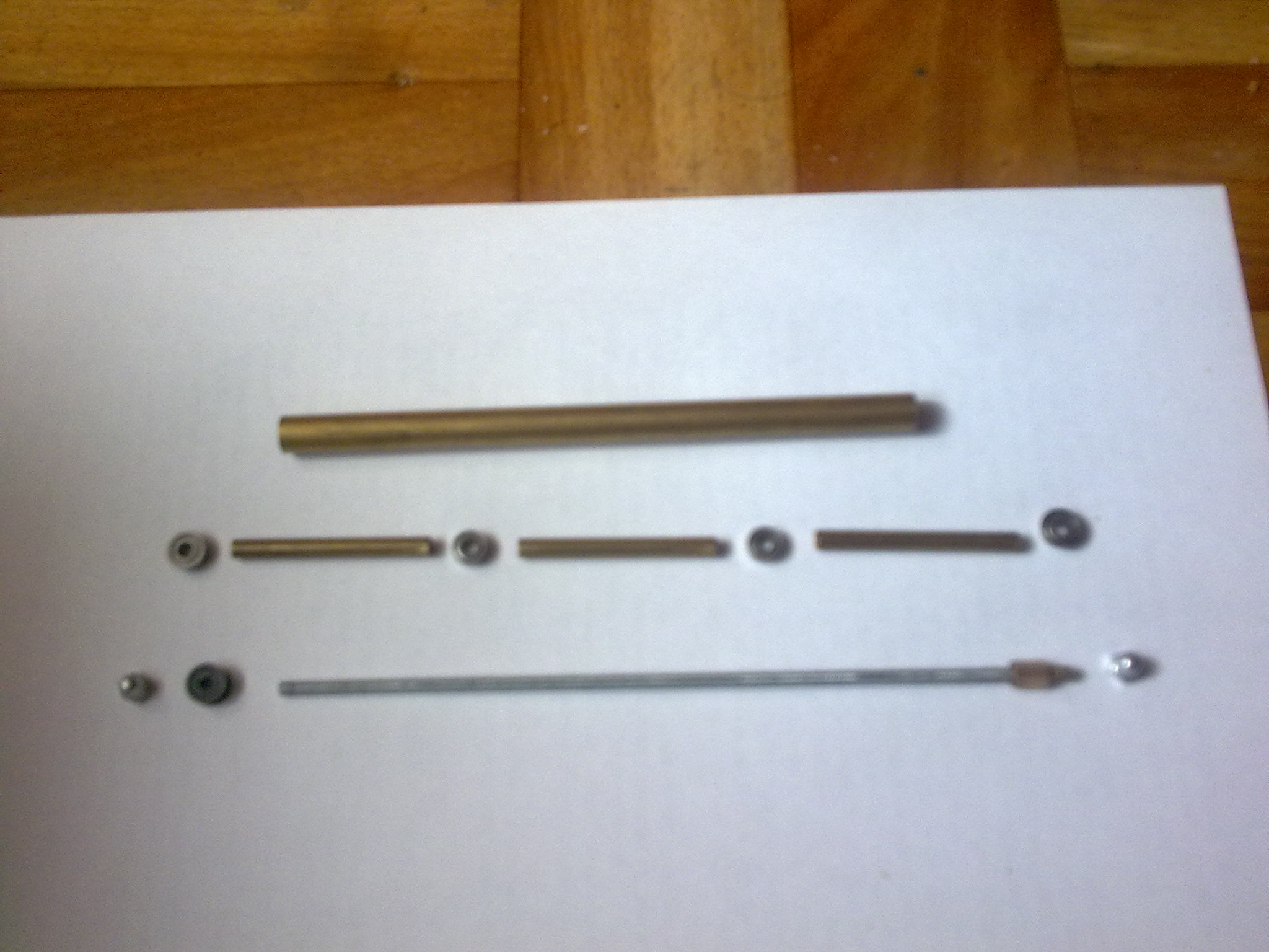

a2.jpg [ 406.87 KiB | Przeglądane 21473 razy ]
To co powyżej, ale wstępnie złożone

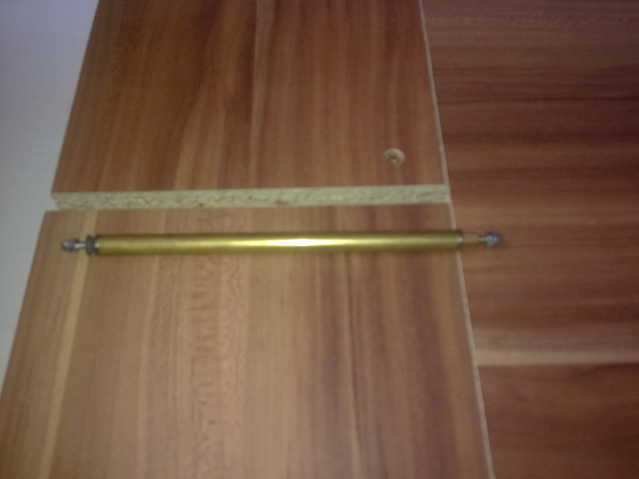

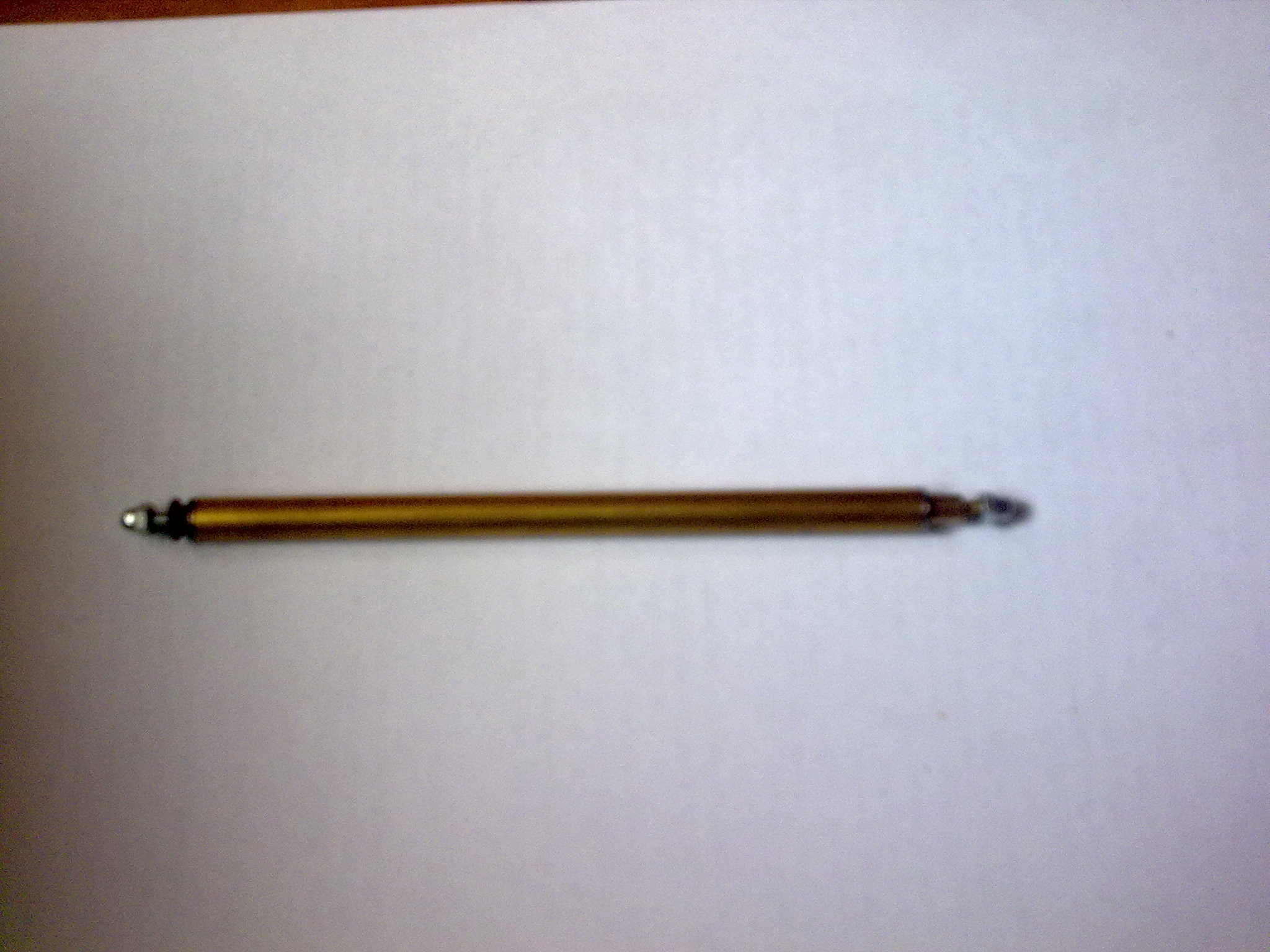

a3.jpg [ 448.38 KiB | Przeglądane 21473 razy ]
To co powyżej złożone na gotowo

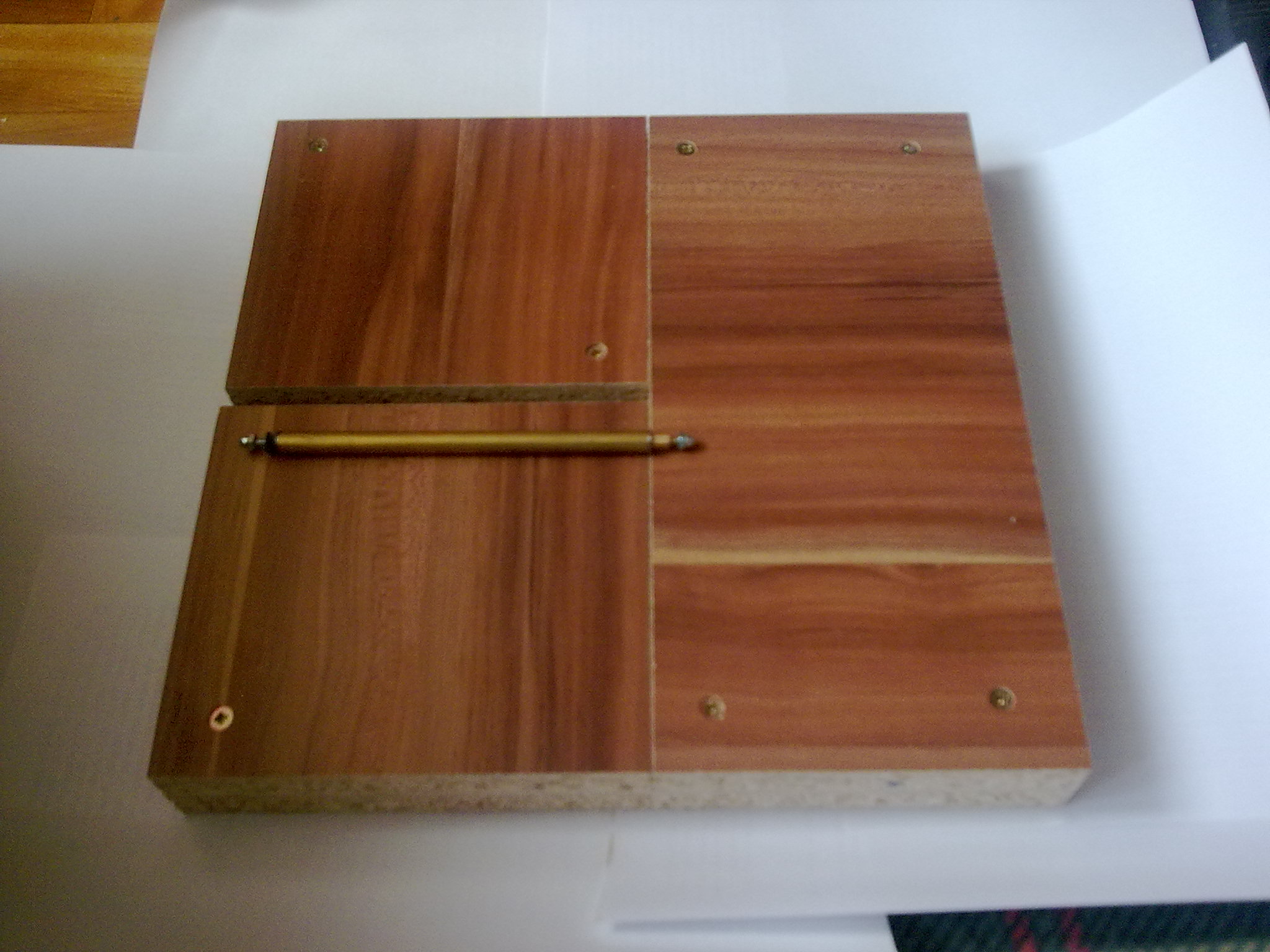

Wstępnie skręcony blacik - płyta meblowa 18mm 30x30cm, do którego dokręciłem dwa kawałki 14,6x15cm oraz jeden 15x30cm. Szczelina widoczna nad "wrzecinem" ma 8mm szerokości - w nią będzie wciśnięte wrzeciono, ale co i jak - na kolejnej sesji (czyli w bliżej nieokreślonej przyszłości):D

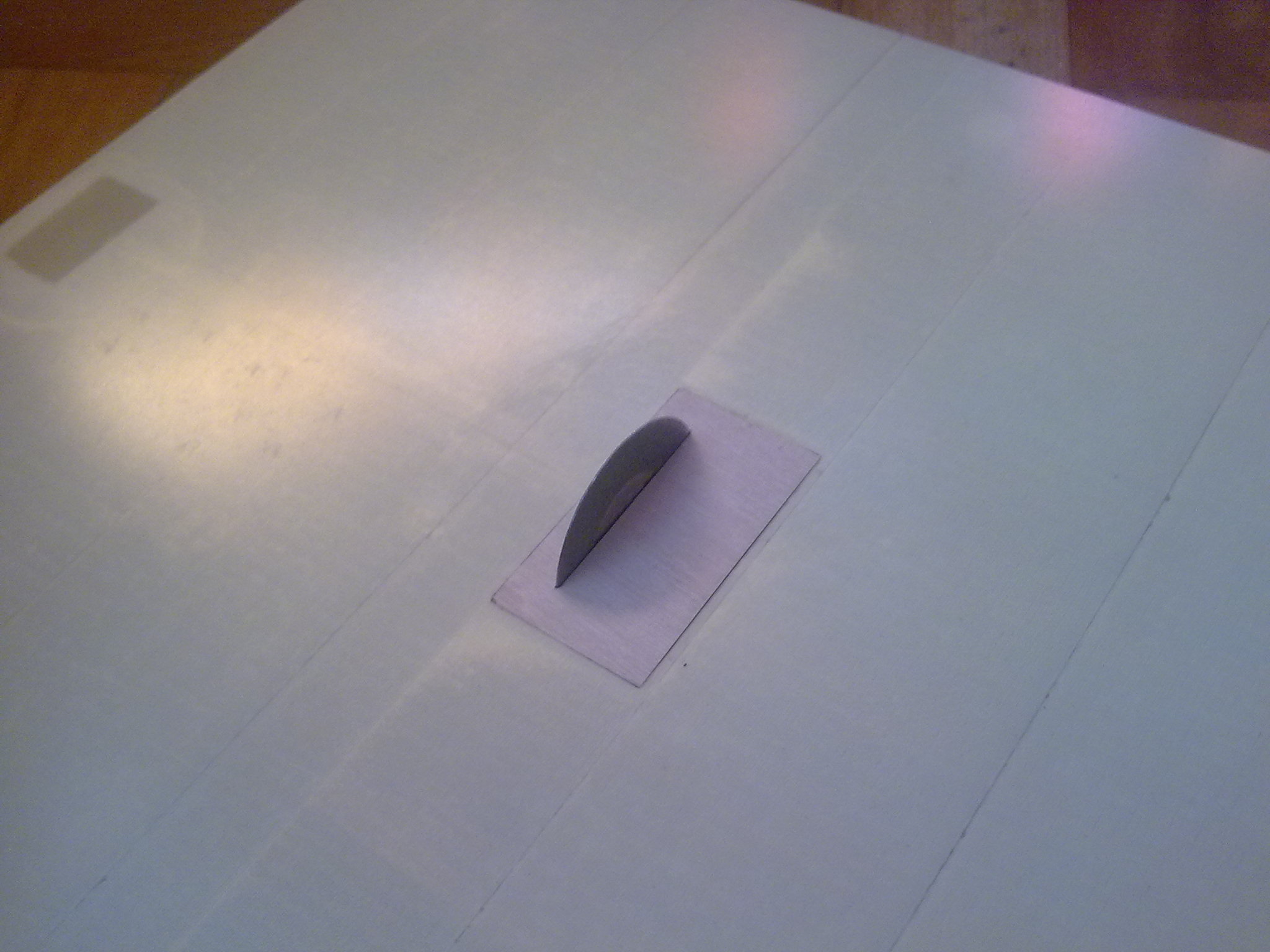

Trochę to trwało, ale poniżej fotki stanu na dziś:
Zdjęcie0144.jpg [ 261.95 KiB | Przeglądane 16127 razy ]
Całość złożona na gotowo, blacik wyklejony laminatem 0,4mm

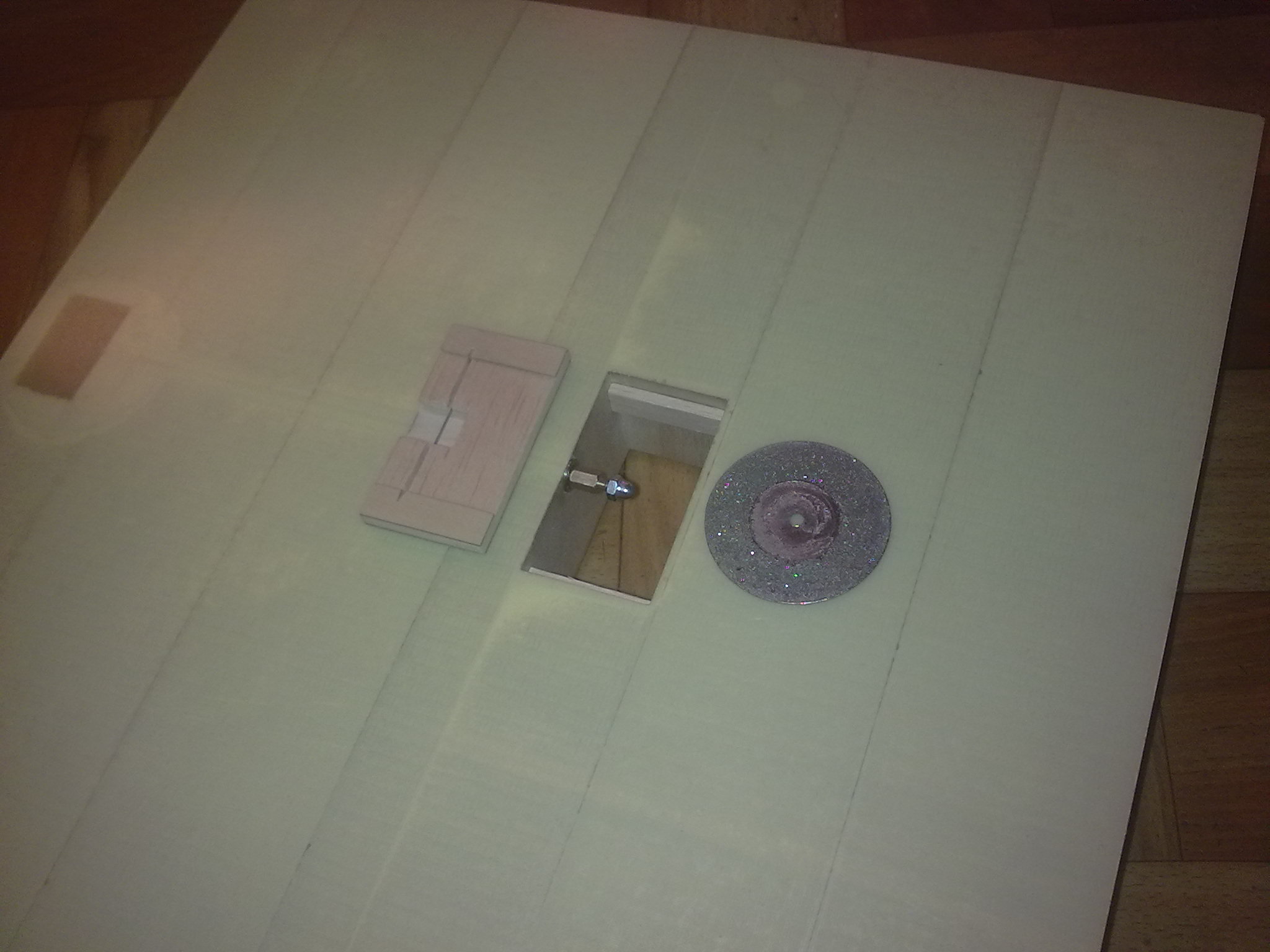

Zdjęcie0145.jpg [ 309.73 KiB | Przeglądane 16127 razy ]
Sprzęt gotowy do pracy :)
Zostało domontowanie odciągu oraz jakieś prowadnice i culaga, więc jest szansa że w tym roku pokażę całość na gotowo :lol:

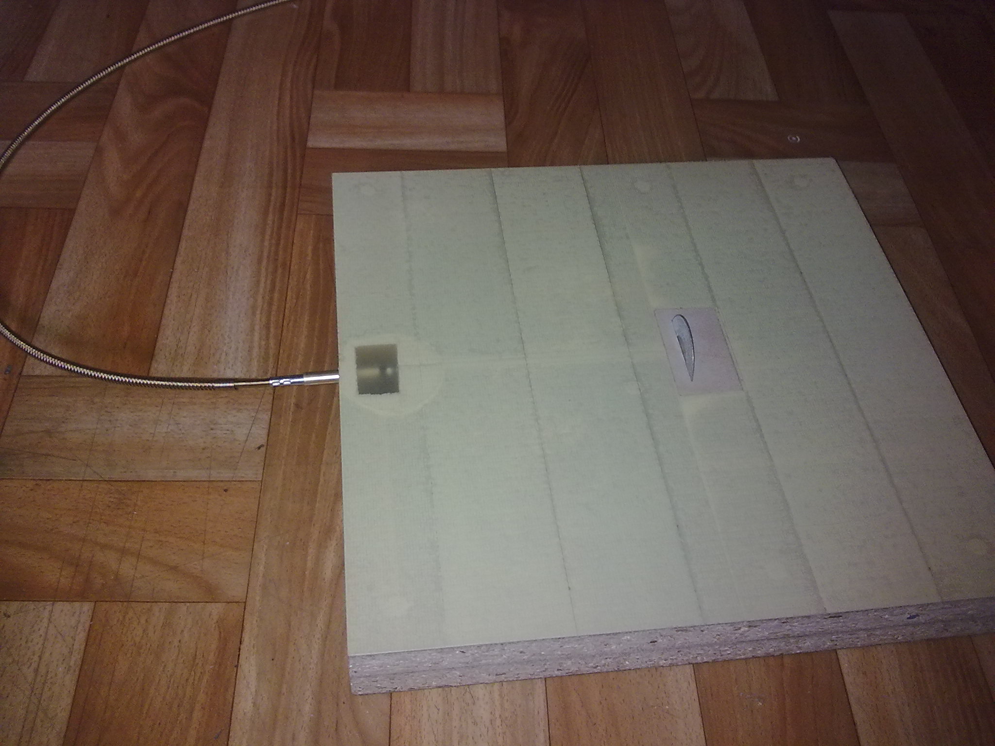

PostNapisane: niedziela, 29 września 2019, 15:59
Mała zmiana koncepcji przeniesienia napędu - założyłem wałek giętki, i choć straciłem pierwotne przełożenie zyskałem możliwość podpięcia choćby pod wiertarkę, a tym samym - mam płynną regulację prędkości z samej wiertarki.
Zdjęcie0146.jpg [ 404.41 KiB | Przeglądane 15966 razy ]
Teraz tylko prowadnice i można szaleć :D ;)
