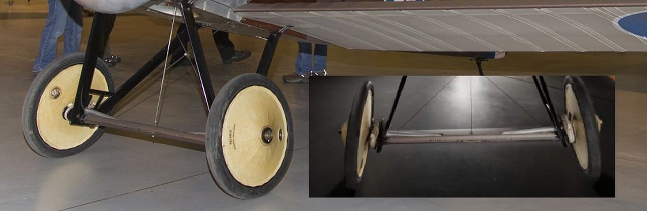

 Tytuł: Re: [K] koło bieżnikowane 6 cali
PostNapisane: poniedziałek, 18 listopada 2019, 16:05
Nawet nie tak dużo tej gumy wyjdzie, a bieżnika nie widać:
11.jpg [ 63.01 KiB | Przeglądane 21100 razy ]
https://airandspace.si.edu/collection-objects/sopwith-f1-camel

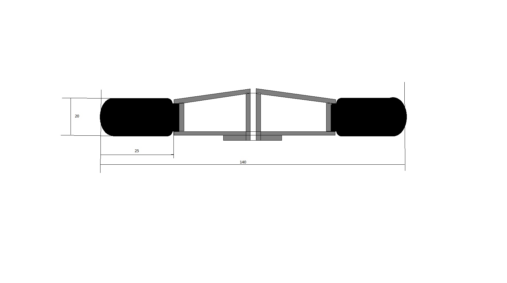

Co do kół. Mniej więcej coś takiego:
opona.jpg [ 49.61 KiB | Przeglądane 21047 razy ]
Do tego jakaś felga, ale nie mam pomysłu jak to zrobić.

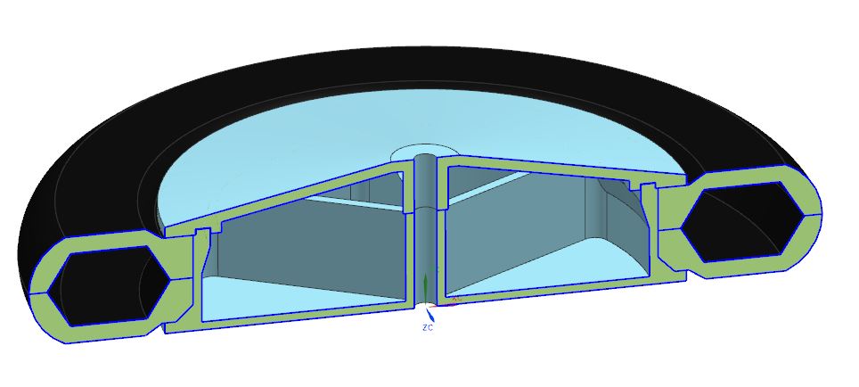

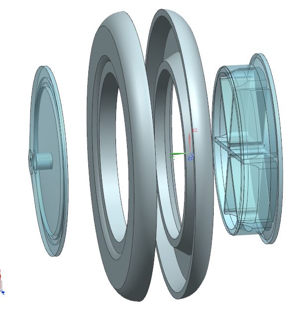

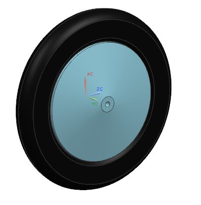

PostNapisane: wtorek, 19 listopada 2019, 22:42
Powstało takie coś:
Masa opony gumowej (do sklejenia np butaprenem) to 56g.
Masa felgi (Grubość ścianki ABS 1.5mm): 52g
W sumie ok 110g/koło - nie za dużo?
W stosunku do tego ważą prawie 2.5 raza więcej - no ale są "gumowe".
https://www.motionrc.com/products/dave-brown-big-lite-flight-5-5-wheel-set
Można dodać łożyskowanie na obu końcach - wystarczy że powiesz jaki rozmiar mam uwzględnić - ale ich obsadzenie zostawiam Tobie.

 Tytuł: Re: Koło bieżnikowane 6 cali
PostNapisane: niedziela, 24 listopada 2019, 13:31
Oto i pliki 3D.
kolo_145mm.zip [318.07 KiB]
Pobrane 388 razy
