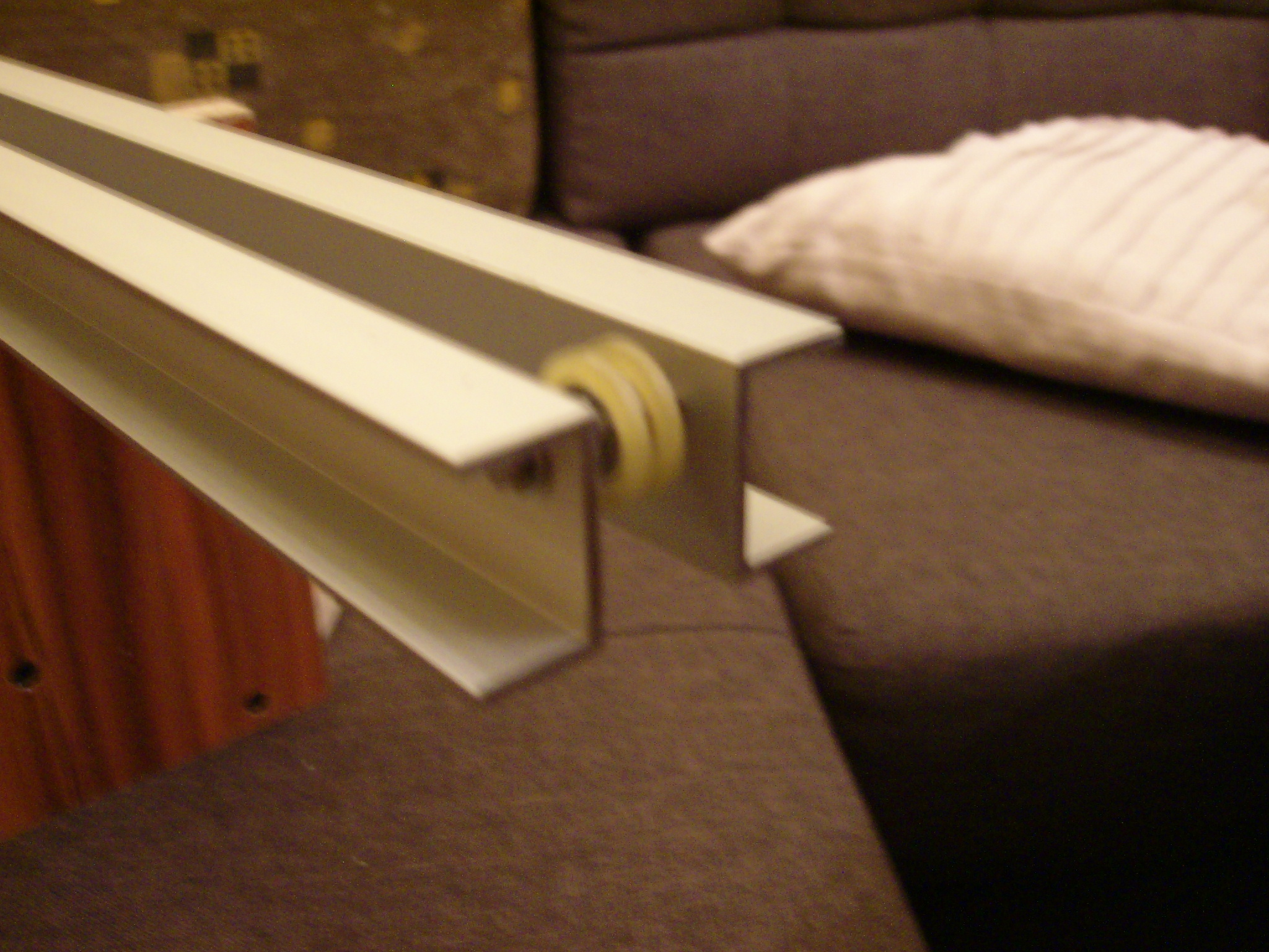

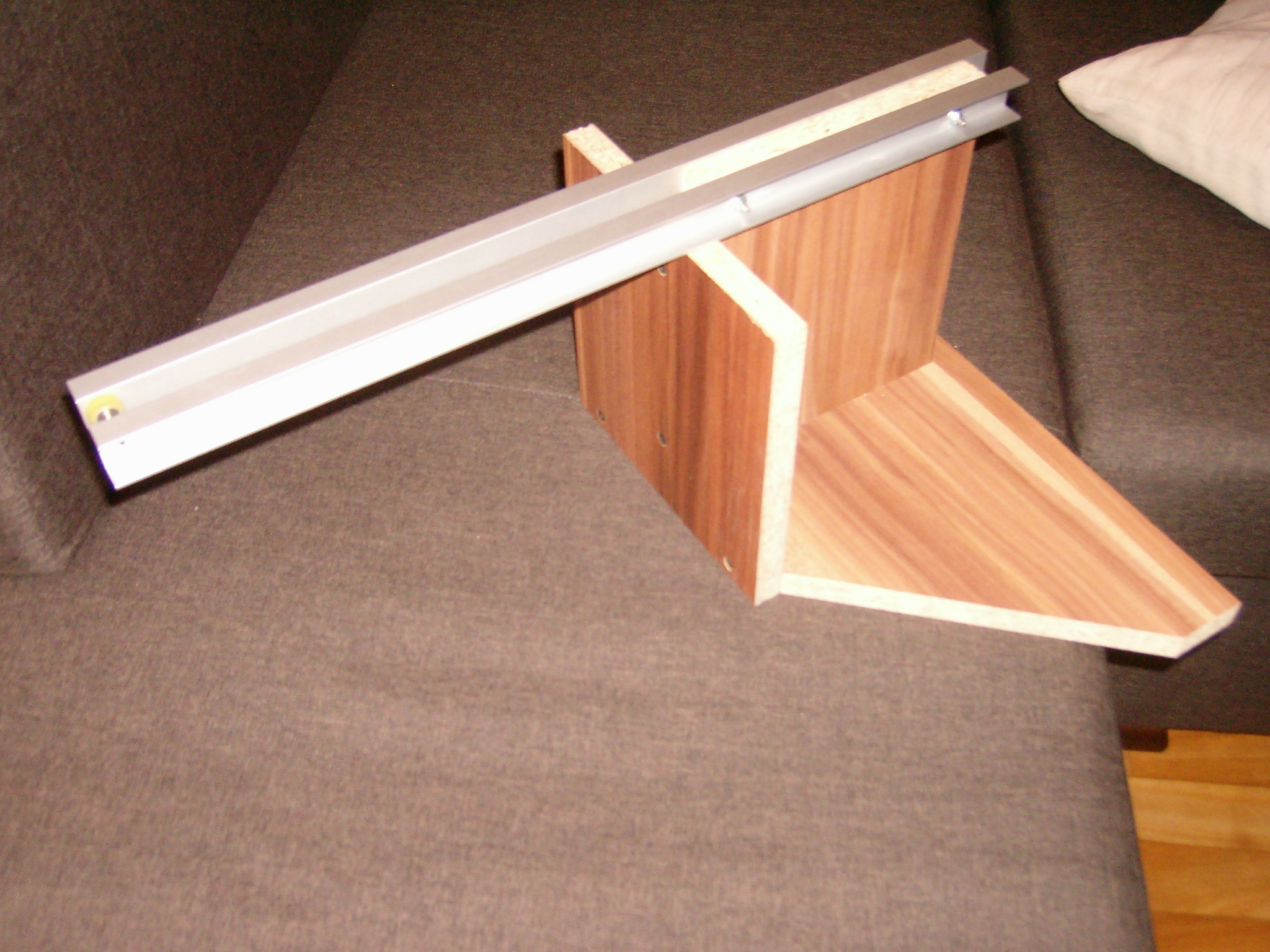

URM to - jak sama nazwa mówi - Uniwersalna Ramka Modelarska. Poniżej pierwsze fotki drugiej wersji - na potrzeby fotki na razie na kanapie w dużym pokoju.
100A4068.JPG [ 979.18 KiB | Przeglądane 28365 razy ]
100A4070.JPG [ 1.01 MiB | Przeglądane 28365 razy ]
Całość ma służyć dwóm funkcjom - pierwsza to piłka do styro, druga - piłka włosowa. Jutro wieczorkiem lub w sobotę zapodam fotki złożonej na gotowo, jak również fotki nieco lepszej jakości poszczególnych szczegółów.
Najbardziej jestem zadowolony z łożyskowania widocznego na drugiej fotce - składa się ono ze śruby M3, dwóch kawałków rureczki (robiącej za dystans pomiędzy profilami alu), dwóch łożysk o średnicy wew 3mm, zew 7mm, i szerokości 3mm, oraz wewnętrznej bieżni łożyska mającego średnicę wew 7mm, zew nieznana, szerokość 6mm. Zewnętrzna bieżnia została usunięta, tak samo jak kulki - została wewnętrzna bieżnia mająca ładne, delikatne przewężenie przez cały obwód (po którym wcześniej biegały kuleczki), które idealnie pasuje pod linkę będącą naciągiem drutu oporowego - zaś sama bieżnia otrzymała łożyskowanie w postaci dwóch wcześniej wspomnianych łożysk 7x3x3. Na wszelki wypadek dorobiłem dwa krążki z laminatu 1,5mm, które nałożyłem na zewnętrzne krawędzie bieżni - uzyskałem dodatkowe krawędzie zabezpieczające linkę naciągową przed zsunięciem się z bieżni. Wiem że opis może być męczący, dlatego później zapodam fotkę pokazującą wyraźniejszą budowę - w każdym bądź razie pomysł zrodził się z potrzeby chwili i do wykonania z tego co miałem w szufladzie.

Znów podajesz ostrej próbie moją wyobraźnię. Jakiś rysunek albo opis po co łożyska w czymś co się nie rusza?
 Tytuł: Re: URM by Rumcajs, czyli..
PostNapisane: piątek, 1 marca 2019, 18:28
Dziś nic nie ruszyłem więc fotek nie będzie - ale jest szansa że jutro się wszystko wyjaśni więc traktujcie to jako próbę cierpliwości :D :D

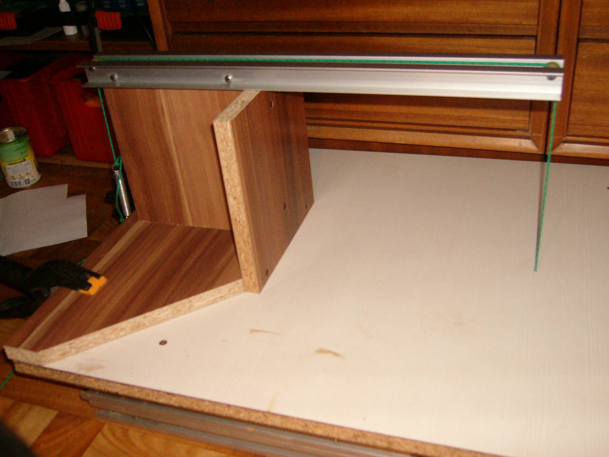

Odsłona I - piłka do styro:
1.JPG [ 949.45 KiB | Przeglądane 28210 razy ]
2.JPG [ 951.69 KiB | Przeglądane 28210 razy ]
Na potrzeby fotki drut do cięcia zamieniony na linkę, oraz jeszcze nie założone w blaciku "gniazdo" do mocowania drutu.

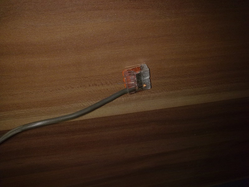

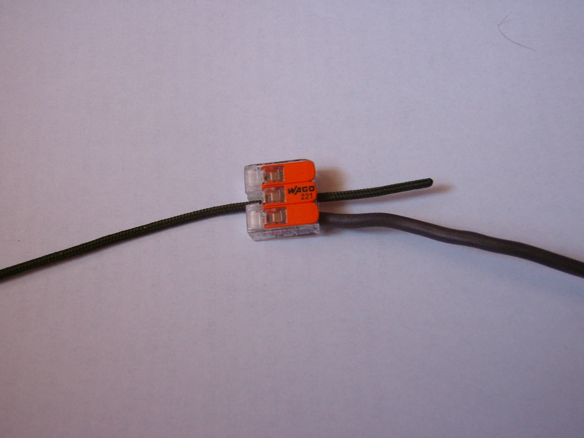

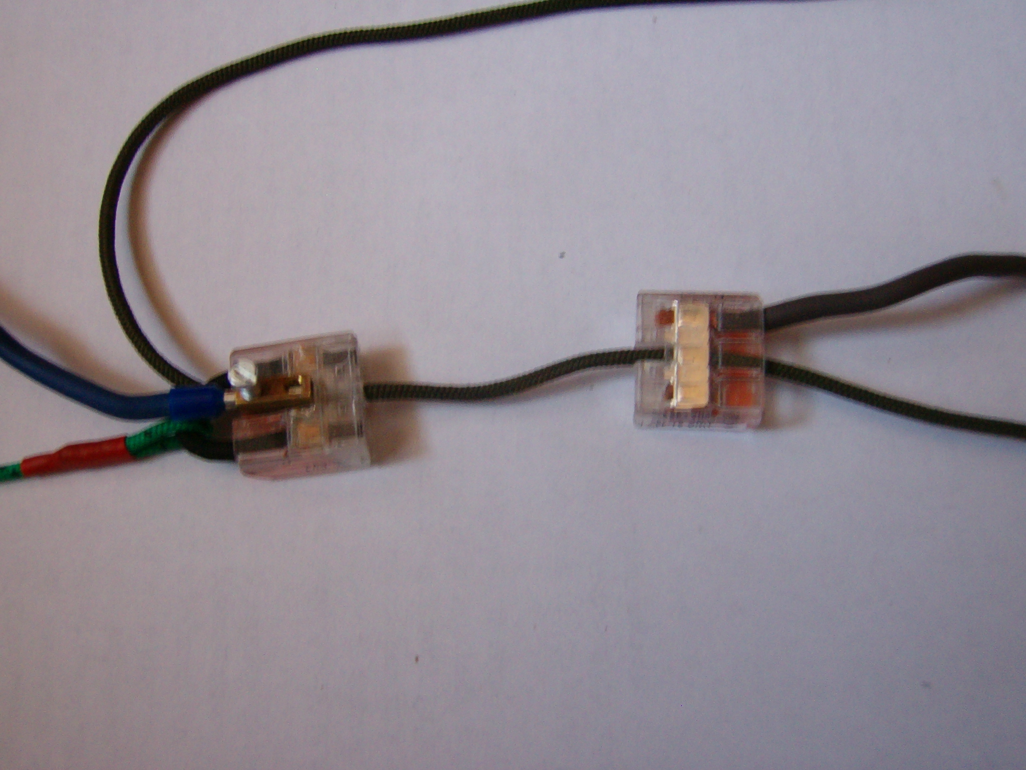

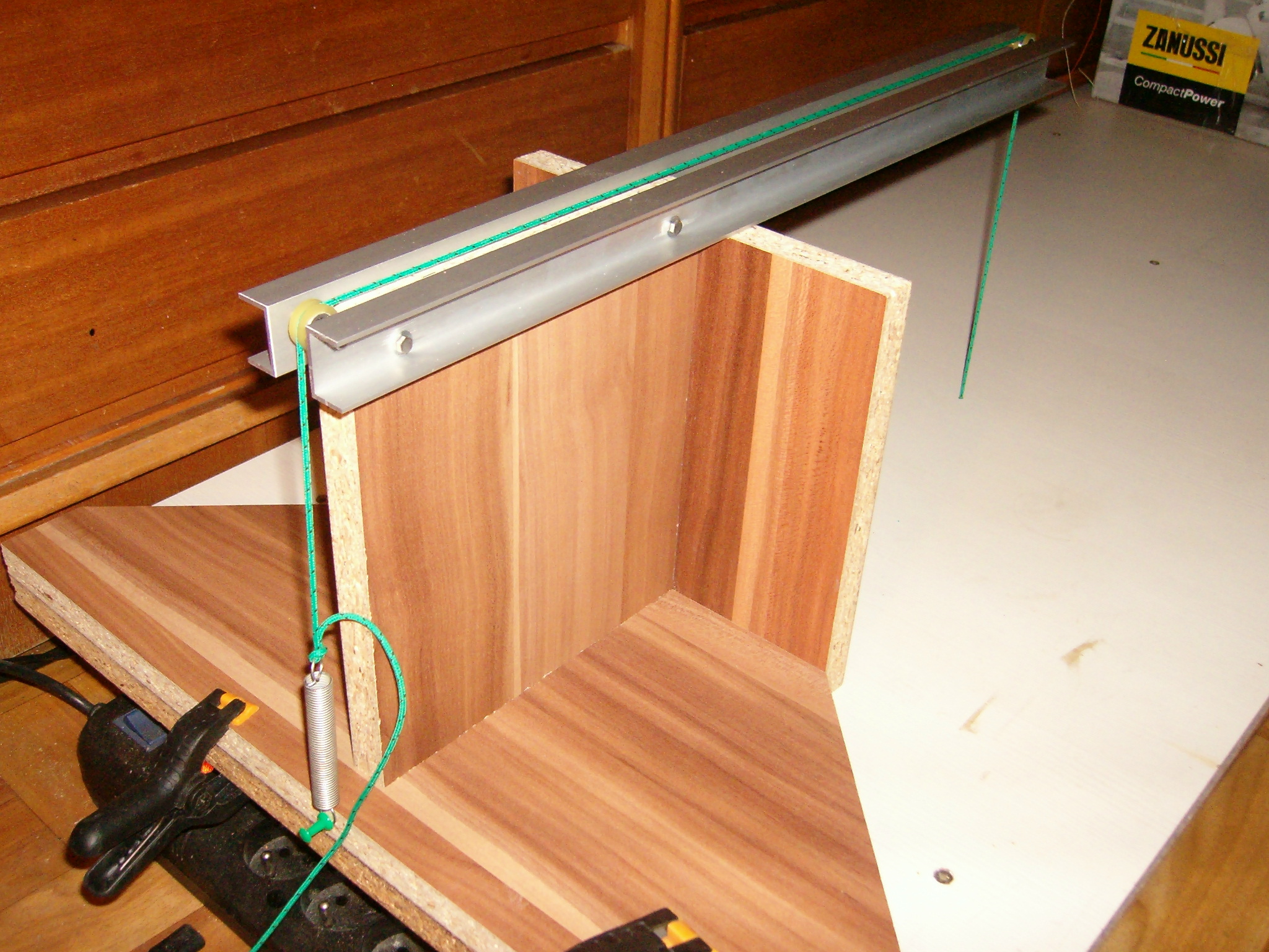

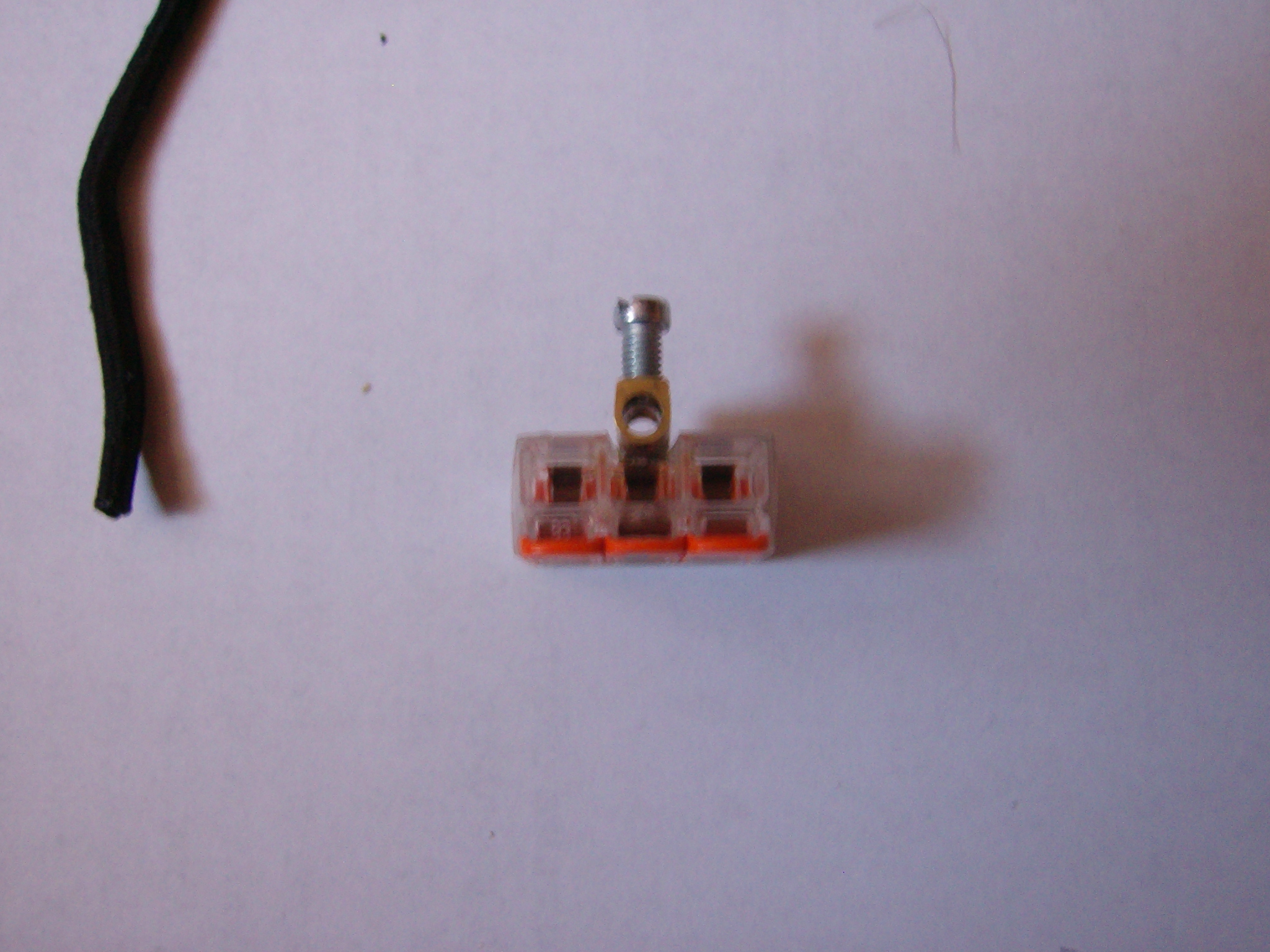

Od ostatniego wpisu miało miejsce kilka poprawek / przeróbek, ale że chwilowo nie miałem potrzeby wycinania czegoś więc fotki jedynie z mocowania drutu tnącego (na potrzeby fotki drut zamieniony na linkę):
1.JPG [ 1023.89 KiB | Przeglądane 27350 razy ]
Dolne mocowanie drutu tnącego - kostka typu WAGO
2.JPG [ 1001.15 KiB | Przeglądane 27350 razy ]
Górne mocowanie - taka sama kostka z dolutowanym "wkładem" od kostki elektrycznej
3.JPG [ 1013.97 KiB | Przeglądane 27350 razy ]
Górne mocowanie - inny widok plus "sznurek z gumy w oplocie"
4.JPG [ 964.4 KiB | Przeglądane 27350 razy ]
Całość - jak widać zamieniłem sprężynę z pierwszych fotek na "sznurek gumowy"
Jak na dniach uruchomię wycinarkę zapodam fotkę jak to wszystko wygląda na żywo:)

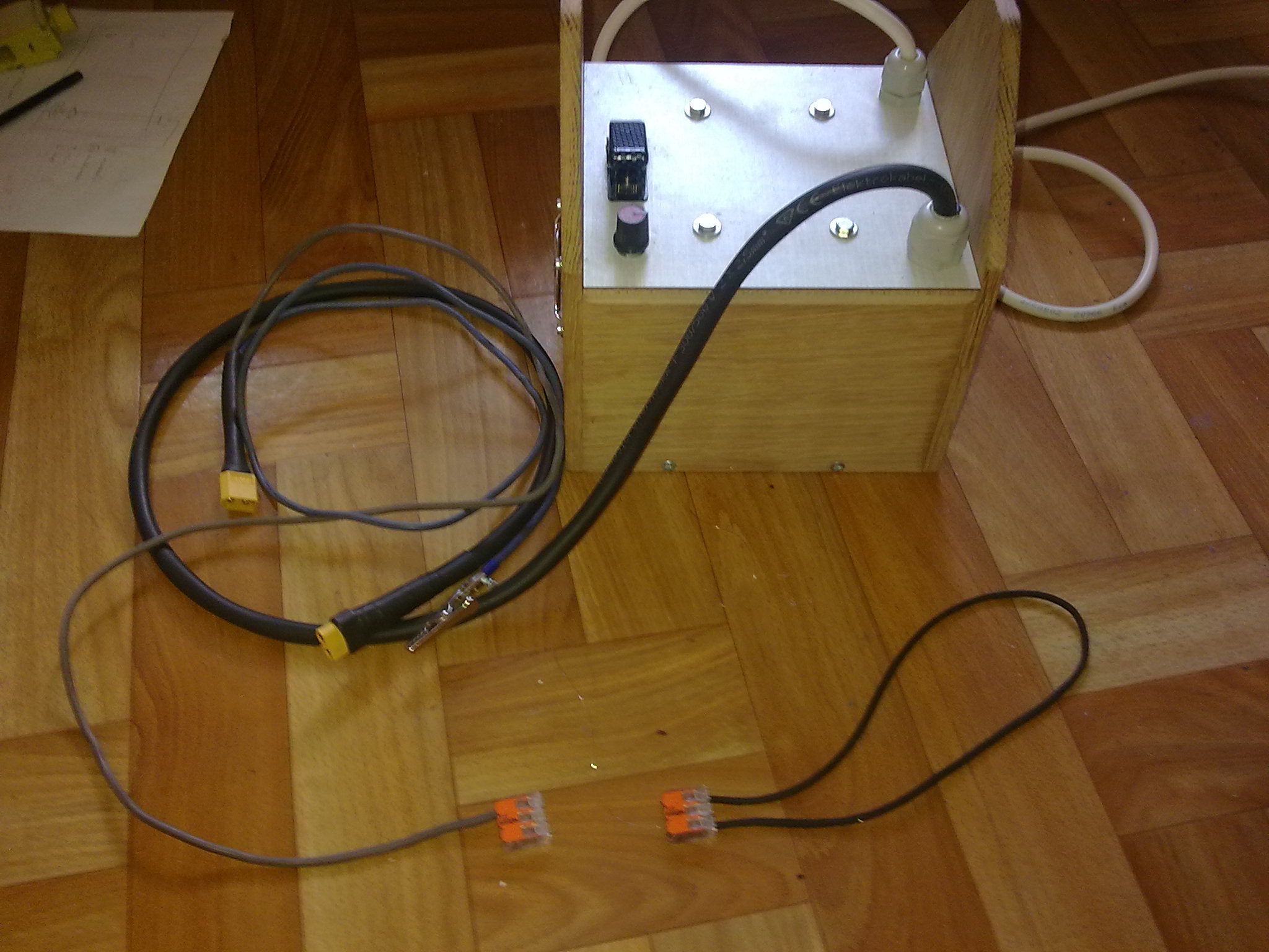

Przy najbliższym cięciu pokażę fotki całości - to co powyżej jest zakończone wtyczką XT60 i zasilane z osobnego zasilacza pt UZM, a ten z kolei będzie miał też możliwość podłączenia ramki do cięcia większych elementów (dokładnie jak w Twoim rozwiązaniu), tyle że budowa ramki dopiero w planach..

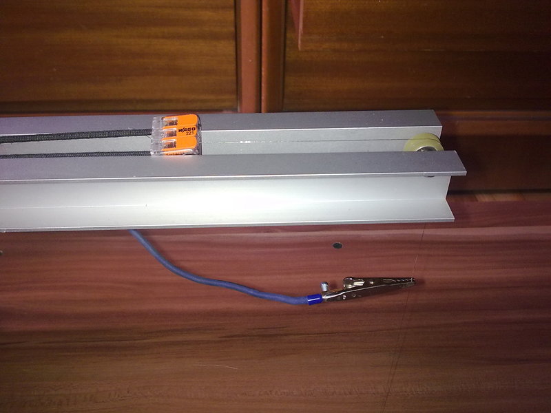

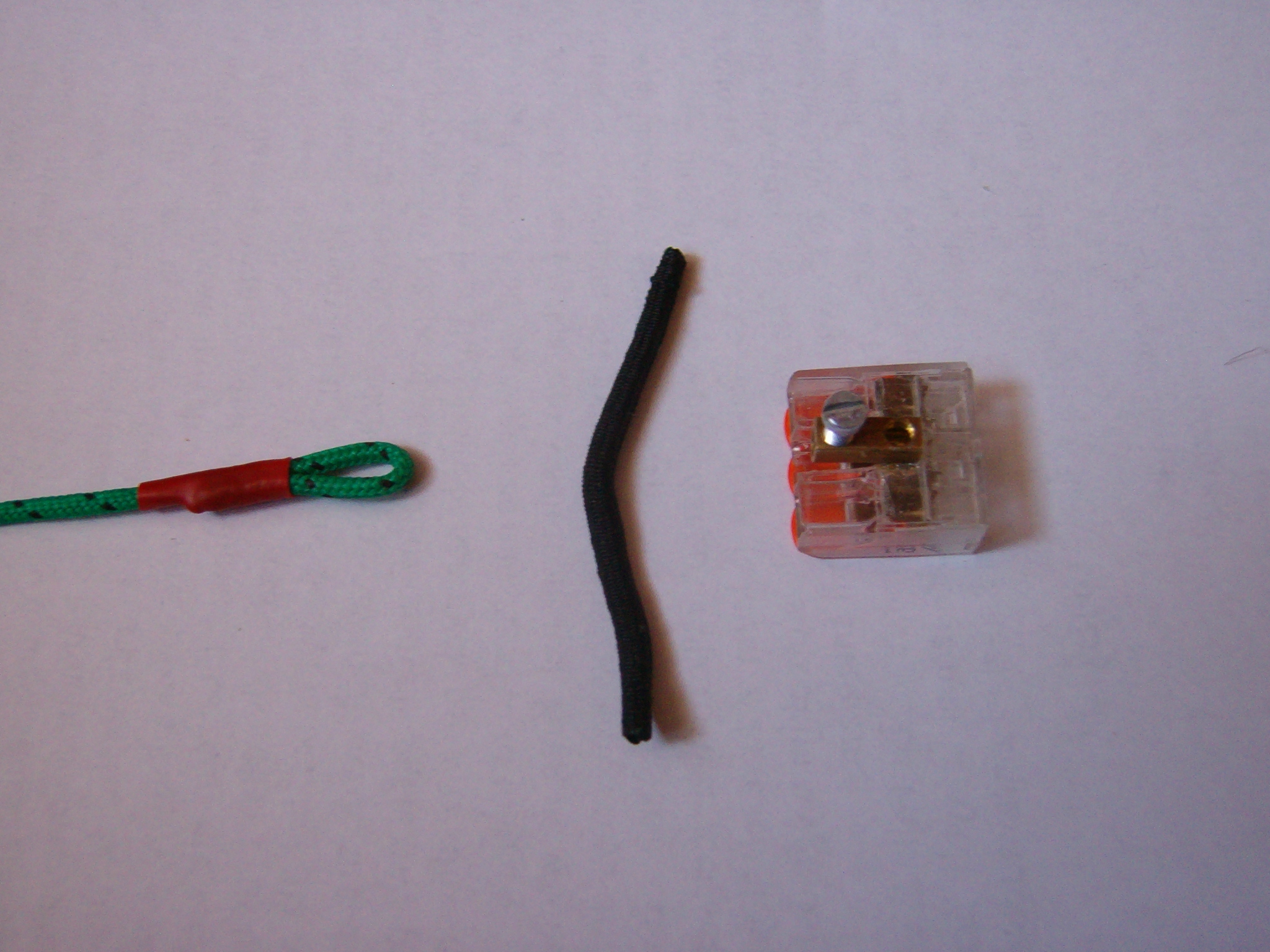

PostNapisane: środa, 22 maja 2019, 13:04

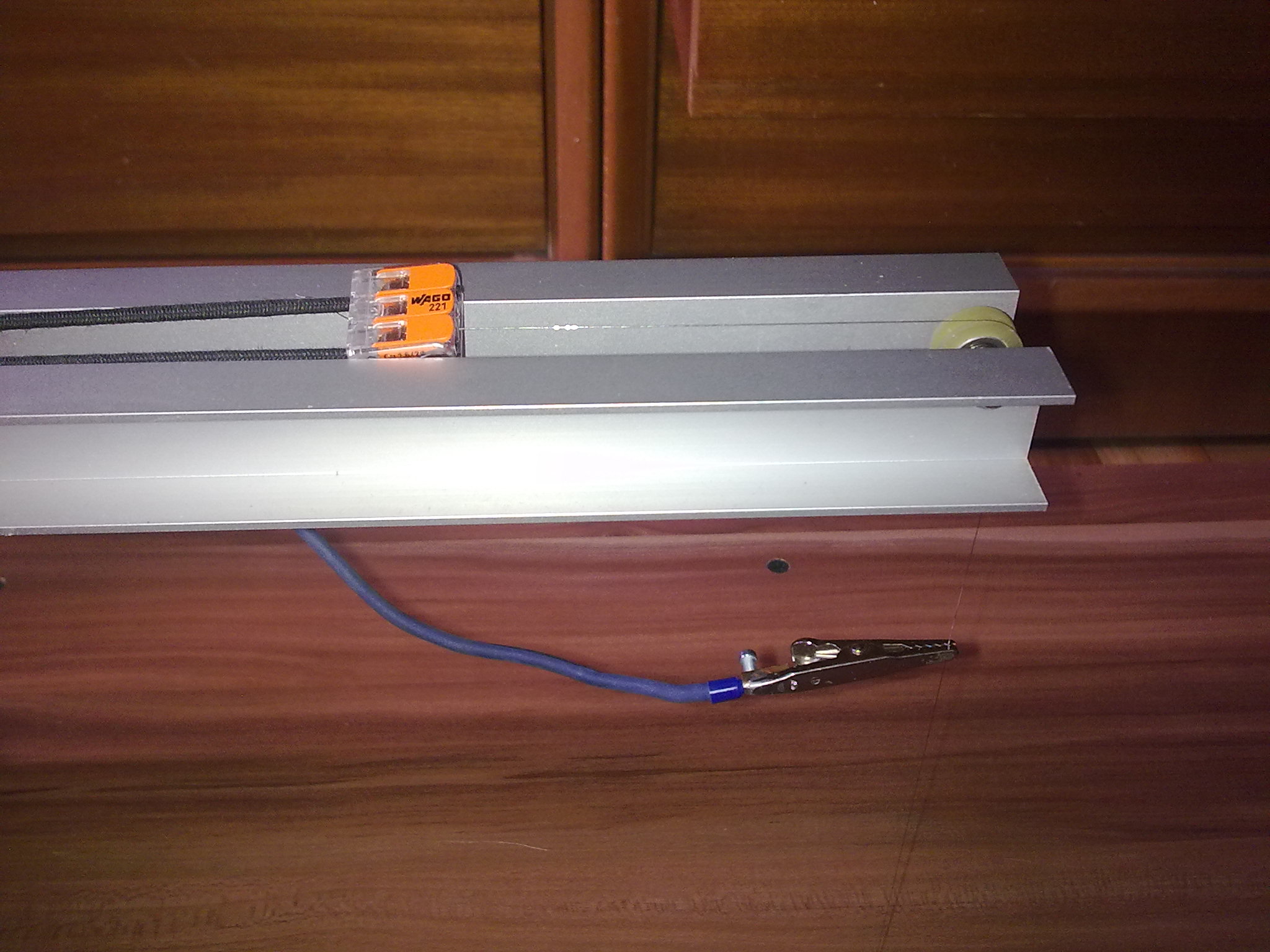

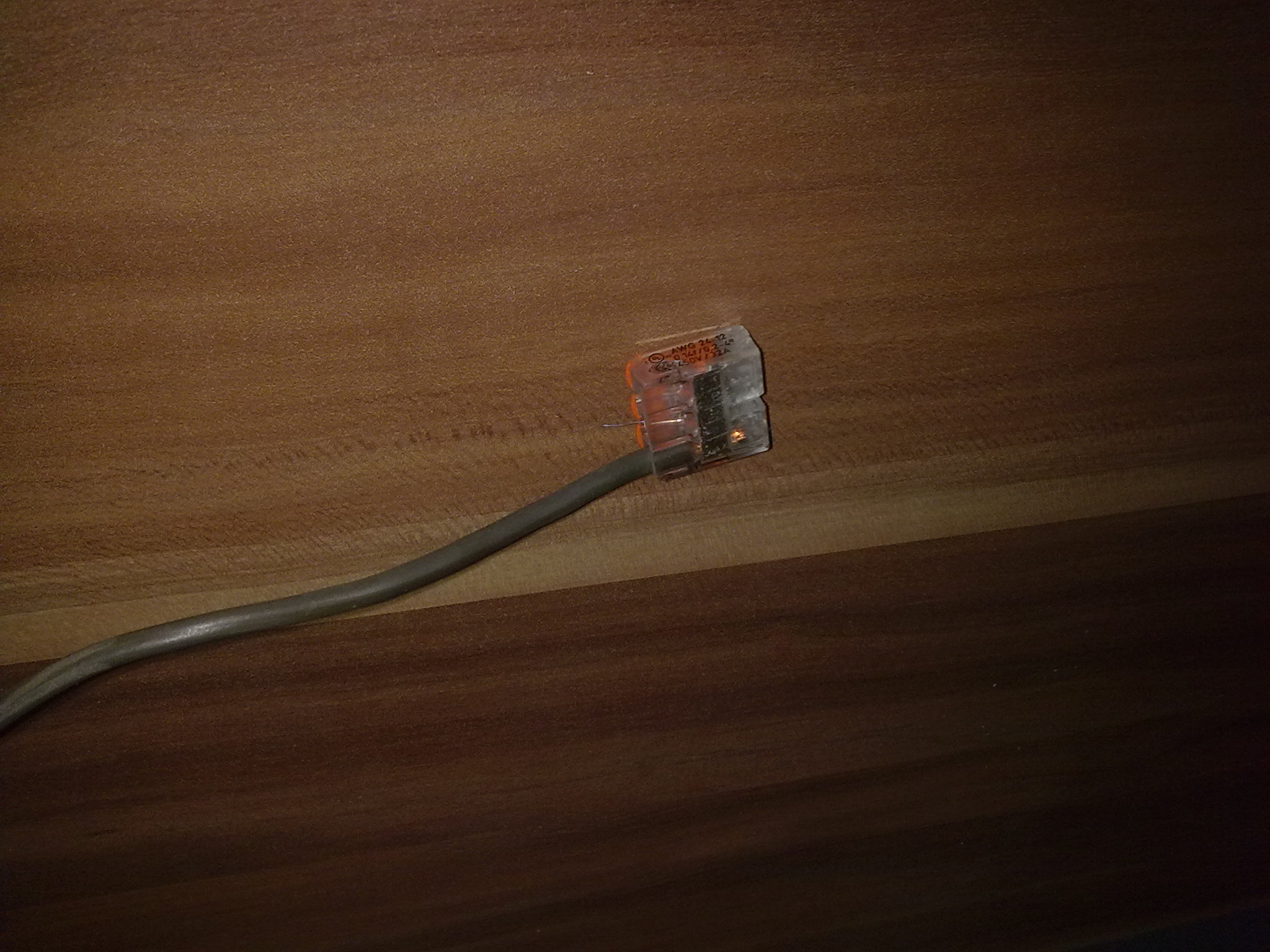

Trochę to trwało zanim miałem potrzebę uruchomienia wycinarki, ale poniżej fotki z małych poprawek konstrukcyjnych:
Zdjęcie0061.jpg [ 391.61 KiB | Przeglądane 27006 razy ]
Po staremu złączki typu WAGO, ale doprowadzenie napięcia do górnej części za pomocą starego dobrego krokodylka..
Zdjęcie0062.jpg [ 404.5 KiB | Przeglądane 27006 razy ]
Całość gotowa do cięcia - to czarne to gumka w oplocie, która sprawdza się o wiele lepiej niż sprężynka..
Zdjęcie0063.jpg [ 488.84 KiB | Przeglądane 27006 razy ]
Doprowadzenie napięcia do dolnej części drutu..
Wciąż czekam na mostek prostowniczy (poprzedni błysnął i zadymił :evil: :cry: :cry: ), więc po dotarciu przesyłki będzie jeszcze jedna porcja fotek - z zamontowanym wskaźnikiem napięcia i natężenia.
