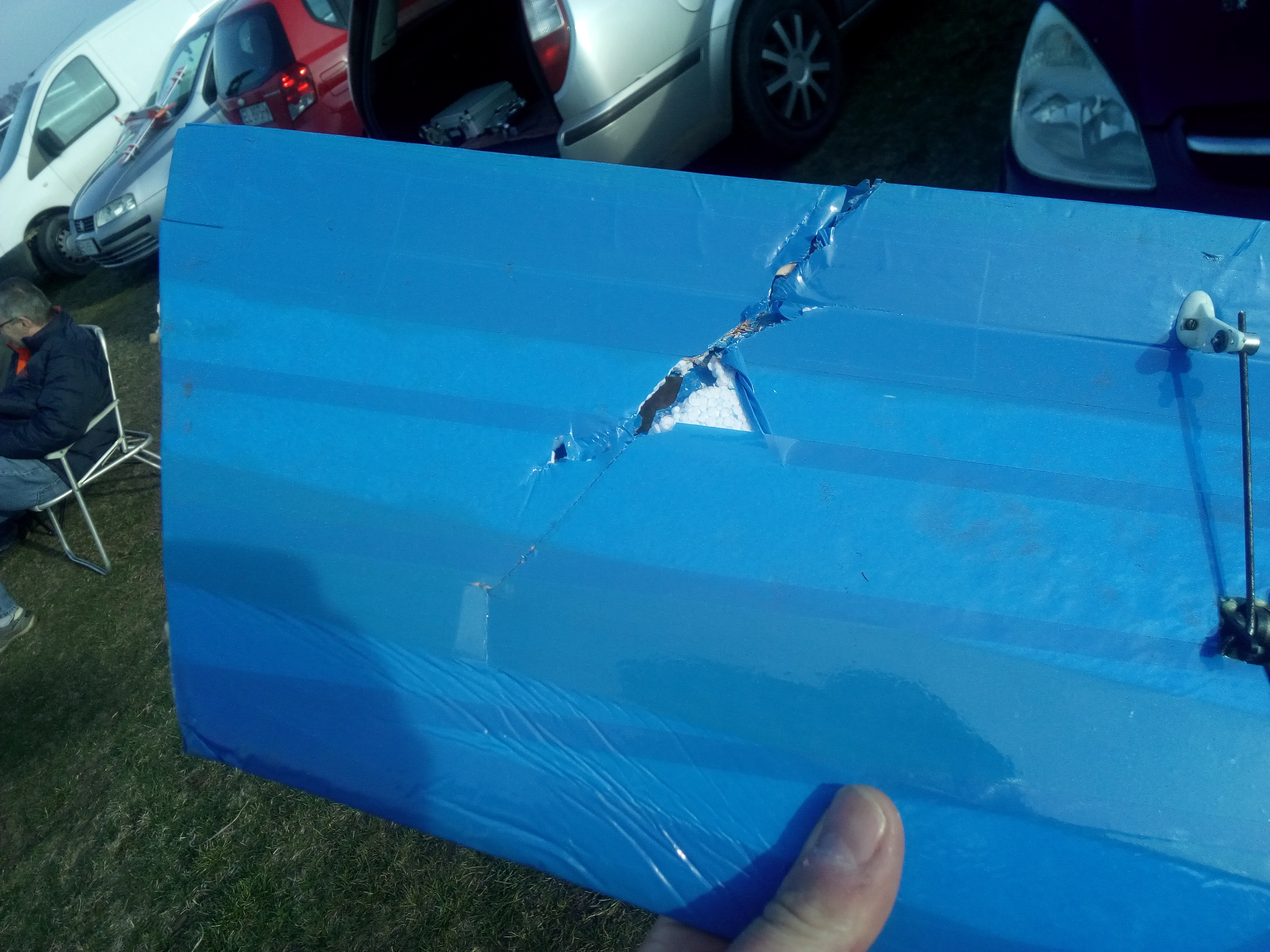

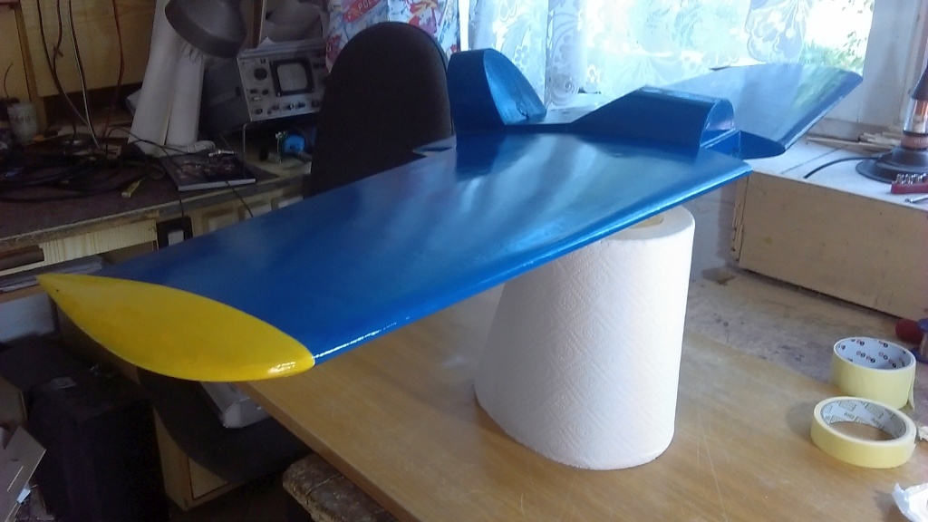

Kilka takich modeli wykonałem. Klej wikol z dodatkiem wody, konsystencja rzadkiej śmietany. Do pokrycia półpergamin, jak ma dwie różne strony to bardziej gładka na zewnątrz. Na styropian kładę cienko kleju, papier namoczony w wodzie i z jednej strony posmarowany klejem, też minimalnie. Obie strony pokrywam równocześnie, trzeba pilnować schnięcia, bo się to kurczy i może zdeformować element. Jak wyschnie to maluje jeszcze ze dwa razy klejem po wierzchu. Potem to już według uznania ozdabiamy.
Tak ostatnio wyszło.
IMAG0190.jpg [ 167.87 KiB | Przeglądane 16178 razy ]
Dużo lepszy zamiast wikolu jest Eze-Kote, tyle że to w cenie dobrej scotch whisky.

.....Tak ostatnio wyszło.
Całkiem zacnie, jaki to gabaryt tego skrzydełka??
To powiadasz ze papier namaczasz w scotch whisky ?? :D
Ja to bym sie obawiał ze po wyżymaniu sie pogniecie.

Dzięki za podpowiedzi zrobiłem jeszcze inaczej i wyszło chyba zadowalająco. W rdzeniach o grubości 6% (Dzięki Adrian za podpowiedź) wykonałem podjęcia na pasowe dźwigary z forniru 0,6mm olchowego w okolicy 30% cięciwy, oraz przy spływie. Środek zalaminowany na szerokość ok 70mm, a na to taśma pakowa. Całość z wyposazeniam serwa mg91 x2, emax 2822, aku 3s 2200mAh, regulator 15A wyszła 480g co przy powierzchni 22dcm² daje ok 22g/dcm²

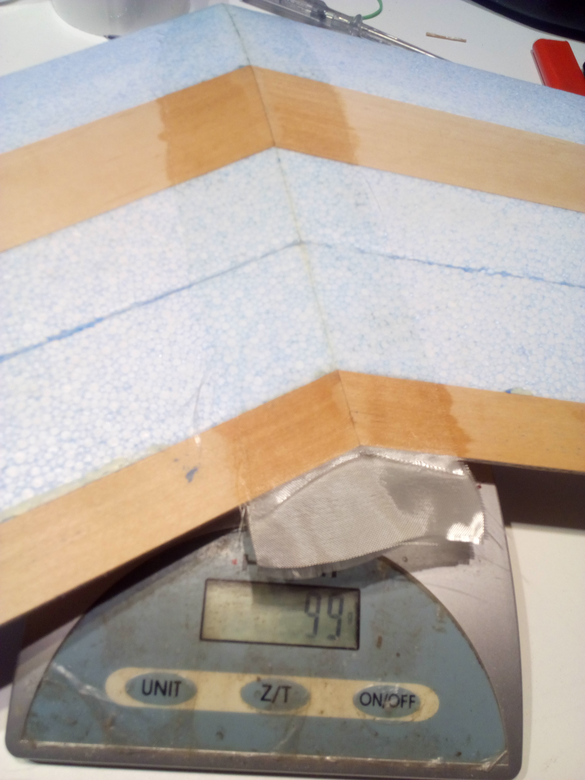

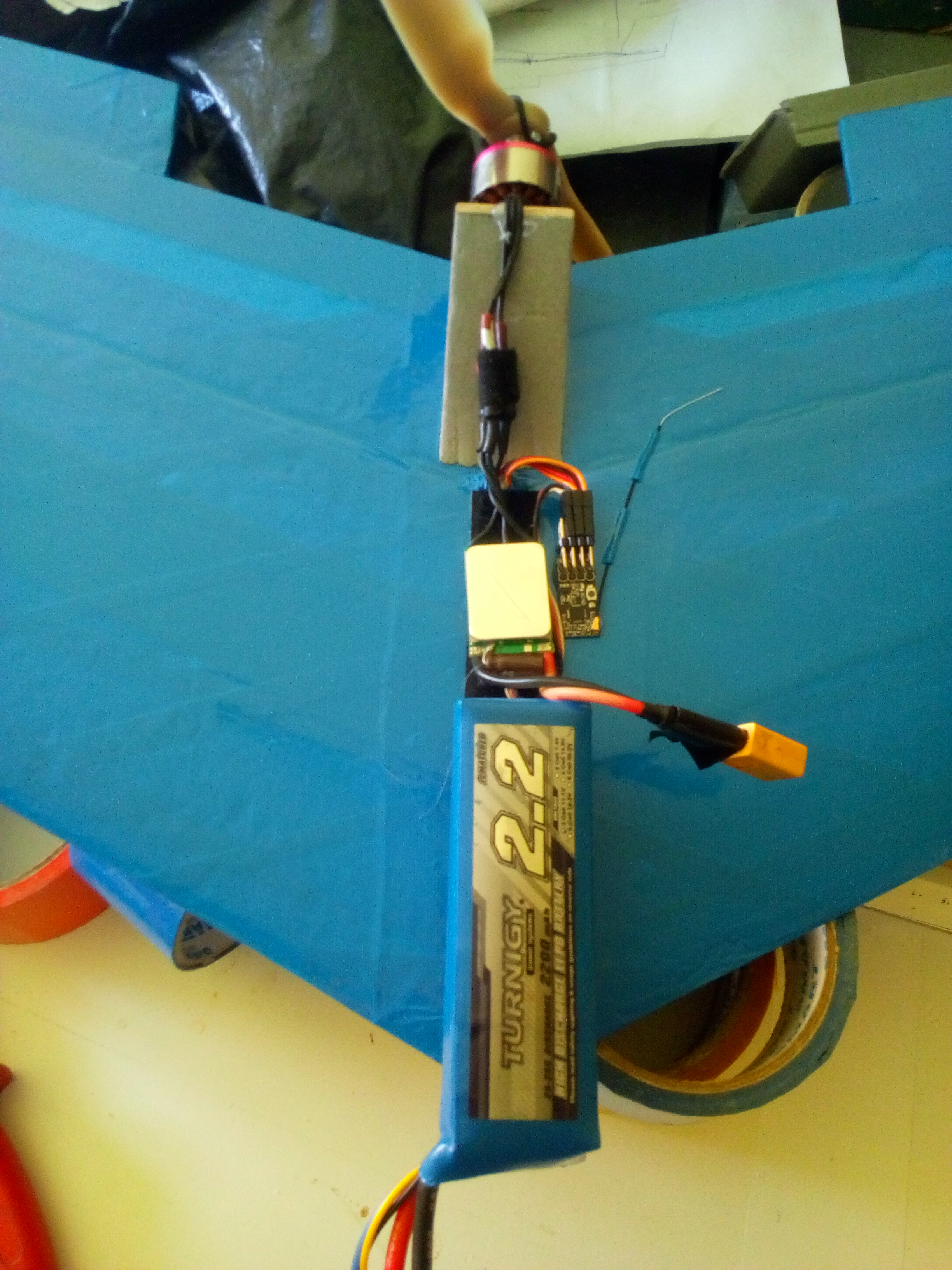

Dodaje jako uzupełnienie konstrukcji pare fotek.
Zwichrzenie końcówek -3*
IMG_20190323_135803.jpg [ 2.64 MiB | Przeglądane 15501 razy ]

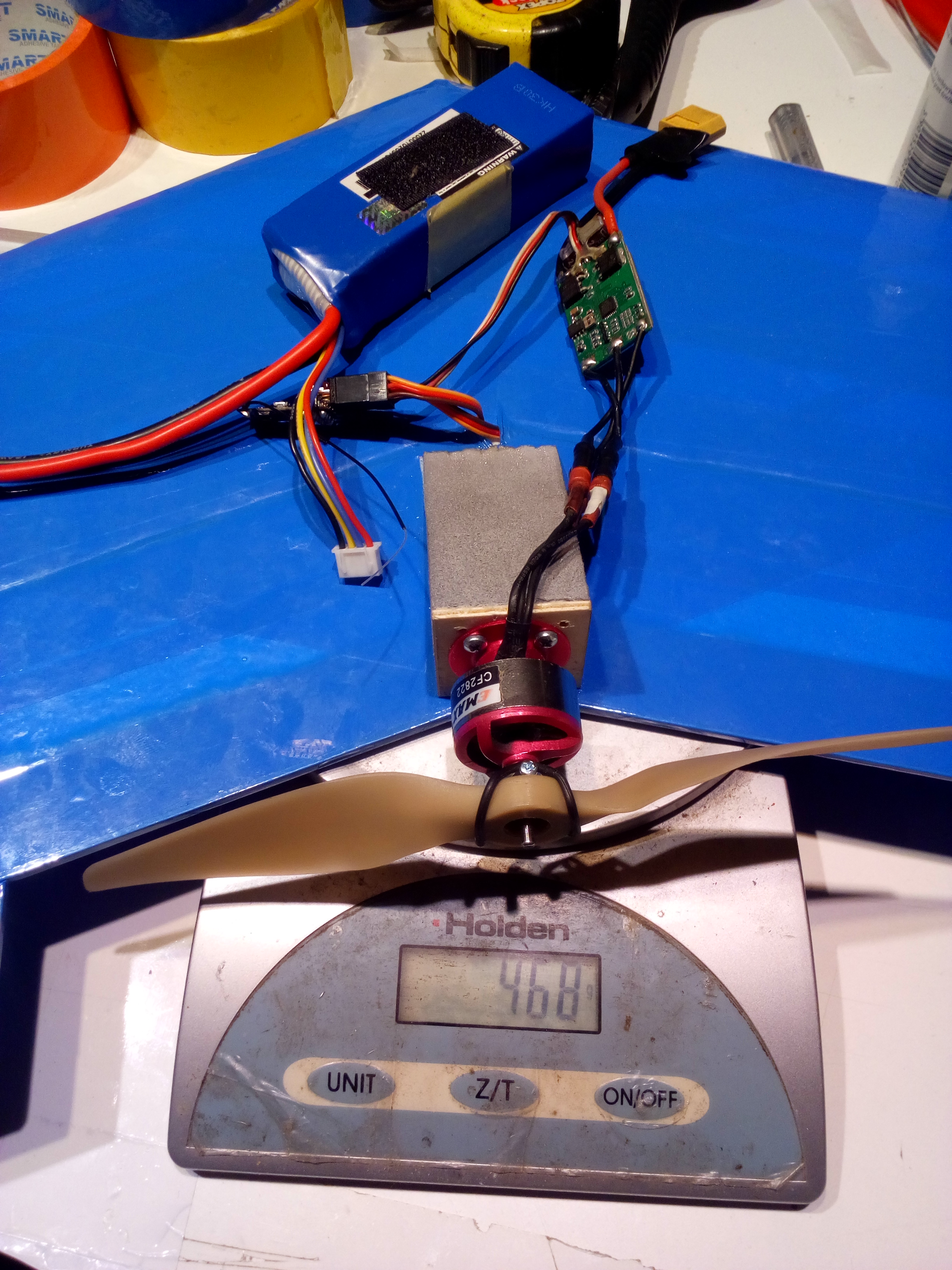

Komentarz: Waga z wyposażeniem, doszła jeszcze tasma rzepowa do mocowania akumulatora i regulatora. Odbiornik przyklejony hot glutem
IMG_20190322_225418.jpg [ 2.62 MiB | Przeglądane 15501 razy ]
Komentarz: Kontrola wagi po zalaminowaniu połówek.

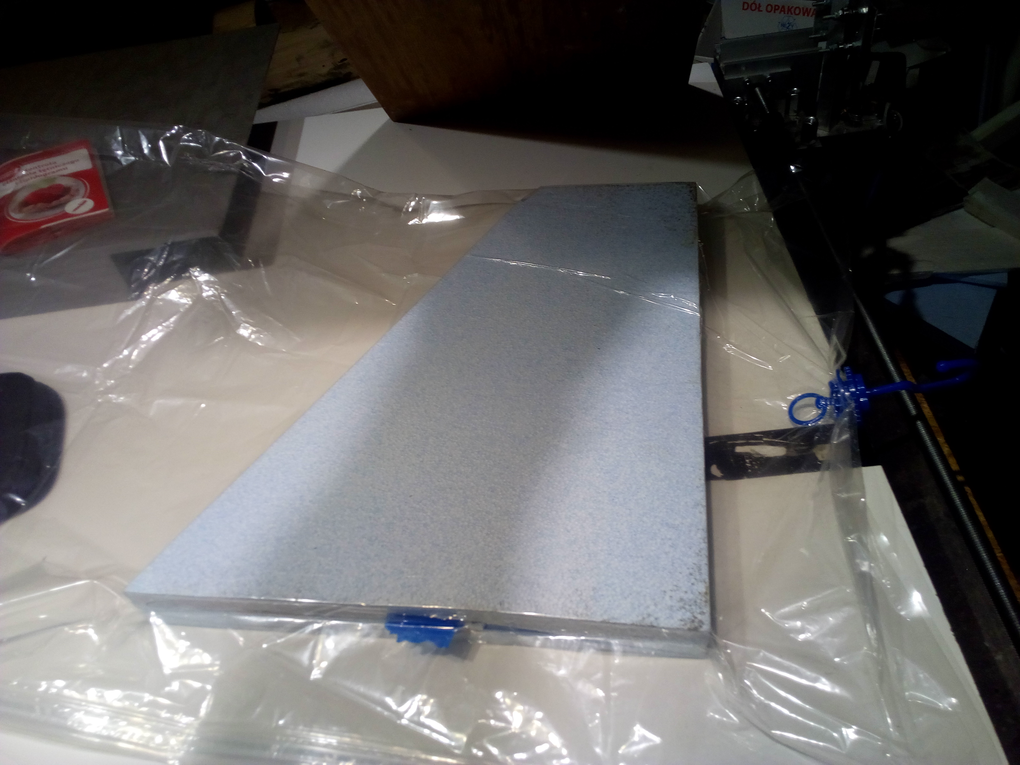

IMG_20190319_001009.jpg [ 1.83 MiB | Przeglądane 15501 razy ]
Komentarz: Dzwigary pasowe doklejane w obłogach i w worku podciśnieniowym, klejone na chemolan

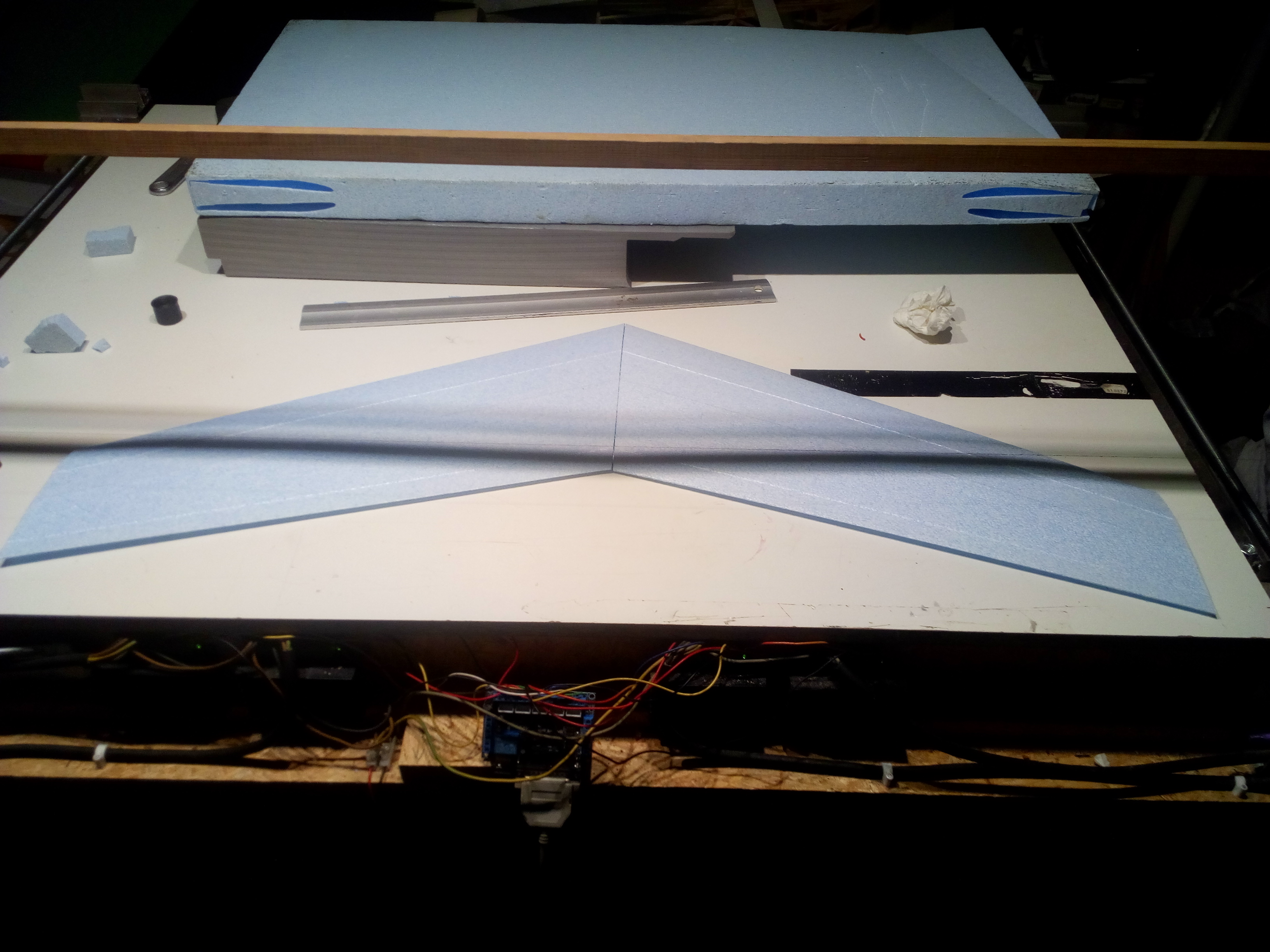

IMG_20190312_222031.jpg [ 1.88 MiB | Przeglądane 15501 razy ]
Komentarz: Po wycięciu

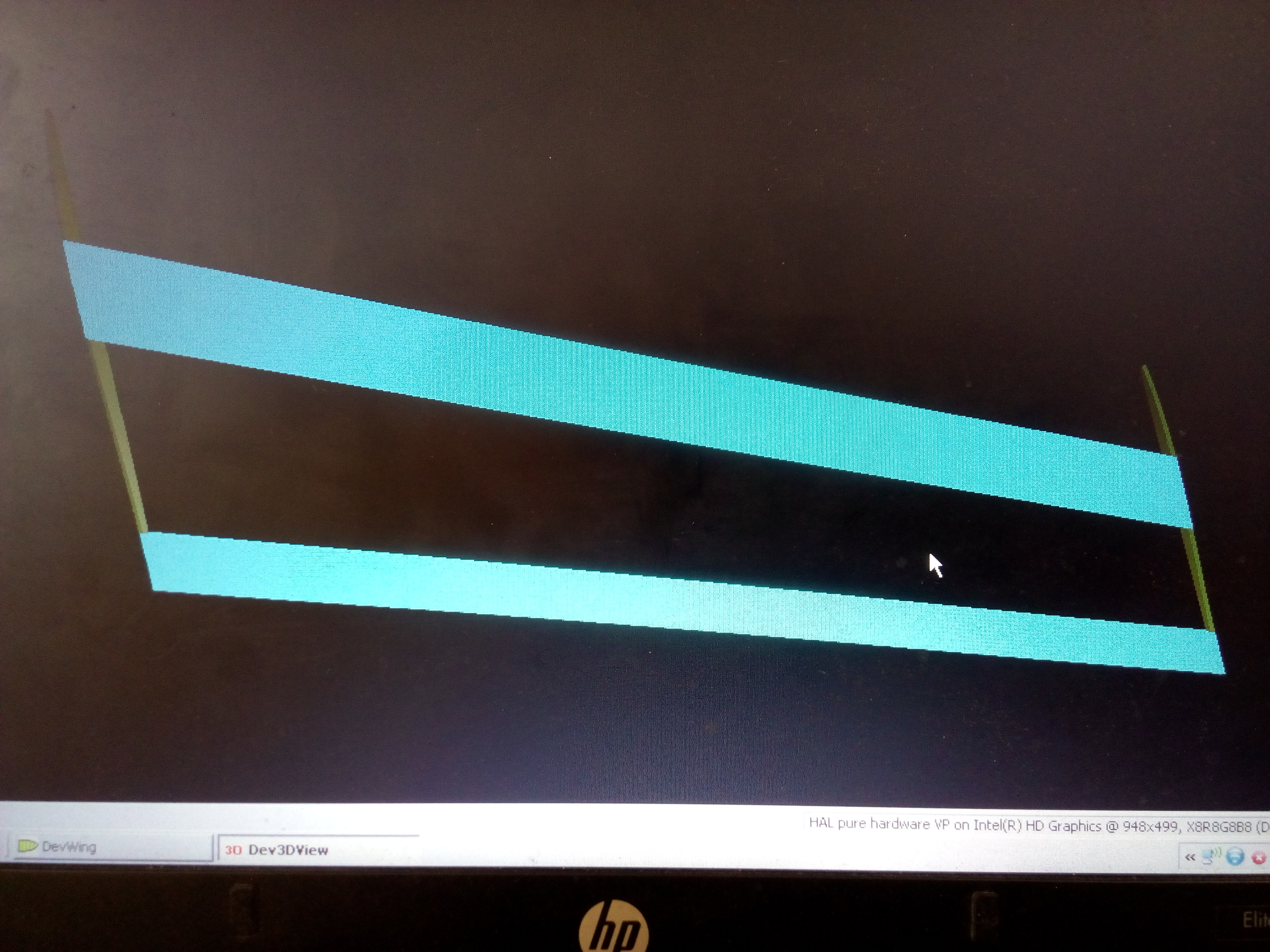

IMG_20190306_213752.jpg [ 1.59 MiB | Przeglądane 15501 razy ]
Komentarz: Wpierw projekt

Czy do lotu pakiet wystaje tak jak na pierwszym zdjęciu :o
 Tytuł: Re: Styropianowe skrzydło kryte papierem jak??
PostNapisane: środa, 27 marca 2019, 19:10
Dołączył(a): niedziela, 18 marca 2012, 23:43
Posty: 137
Lokalizacja: Łódź
To było do oblotu, teraz jest na równo z dziobem.
PostNapisane: środa, 27 marca 2019, 19:11
Już nie; lata z bardziej tylnym wyważeniem, jest "ciekawszy" w pilotażu ;)
PostNapisane: środa, 27 marca 2019, 19:49
Skrzydełko przy nieudanym starcie lub lądowaniu potrafi nieźle dziobnąć dziobem w ziemie :shock: Pakiet w taki wypadku może nie przeżyć :( Spróbuj inaczej umieścić wyposażenie , tak aby pakiet nie był przy samym dziobie
PostNapisane: środa, 27 marca 2019, 19:58
Darek dobrze radzi. Pakiet jak skrzydełko przyziemi mocniej a potrafi się wyrwać z pod kontroli to wówczas będzie po pakiecie. Ja w swoich skrzydełka wycinałem otwór na pakiet w styropianie i go odrobinę laminowałem żeby wzmocnić to wycięcie. Pakiet dawałem prostopadle do toru lotu a że pakiet długi to konieczne było odsunięcie tak żeby cały był na skrzydełku.
Skrzydełka są świetne i bardzo dobrze poprawiają umiejętności pilotażowe.
Jak już się wlatasz to obowiązkowa figura w lataniu skrzydełkiem jest złapanie skrzydełka do ręki podczas lądowania. :)
