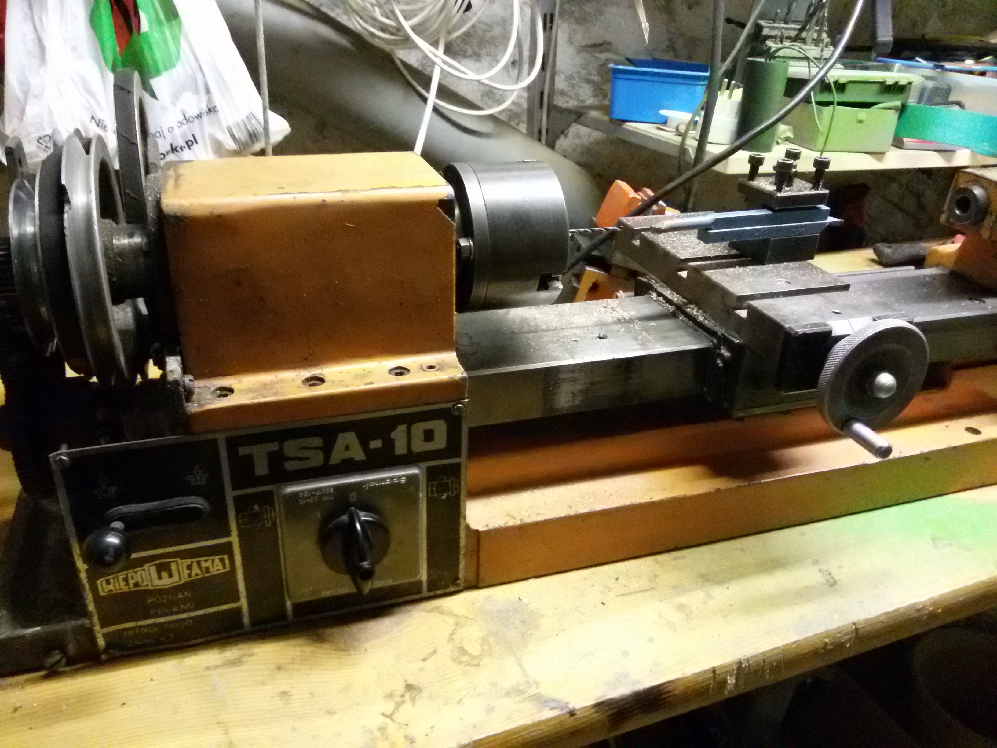

Przyjaciel sprezentował mi taką oto tokarkę. Sprawna, w komplecie koła do posuw, przystawka frezarka.
Jakie noże do tego kupić...
Ma ktoś do niej DTR, jakie posuwu przy pracy ustawiać?
Kurde. Ostatni raz toczyłem w technikum na warsztatach. A mam takie szerokie plany.....

Zamiast korbek "krokowce" załóż..... tak tylko kuszę...

Do podobnej szesnastki jest tutaj: http://metal.palka.name/dtr_tsa_16

Znalazłem. Ale ta 16 jest zupełnie inna.... Dostałem do niej wiaderko kół zębatych.... Żartuje, ale jest ich z dziewięć sztuk. Mam tabele podziałowa, bo jest na obudowie. Ale jeszcze trzeba umieć to przeczytać. Ten losów który mam ustawiony jest zbyt szybko. A mam zamiar cylinder wytaczać...

Potwierdzam. Tsa 16 jest zupełnie inna. Wiem bo mam. Tez miałem prawie 30 lat przerwy w toczeniu.

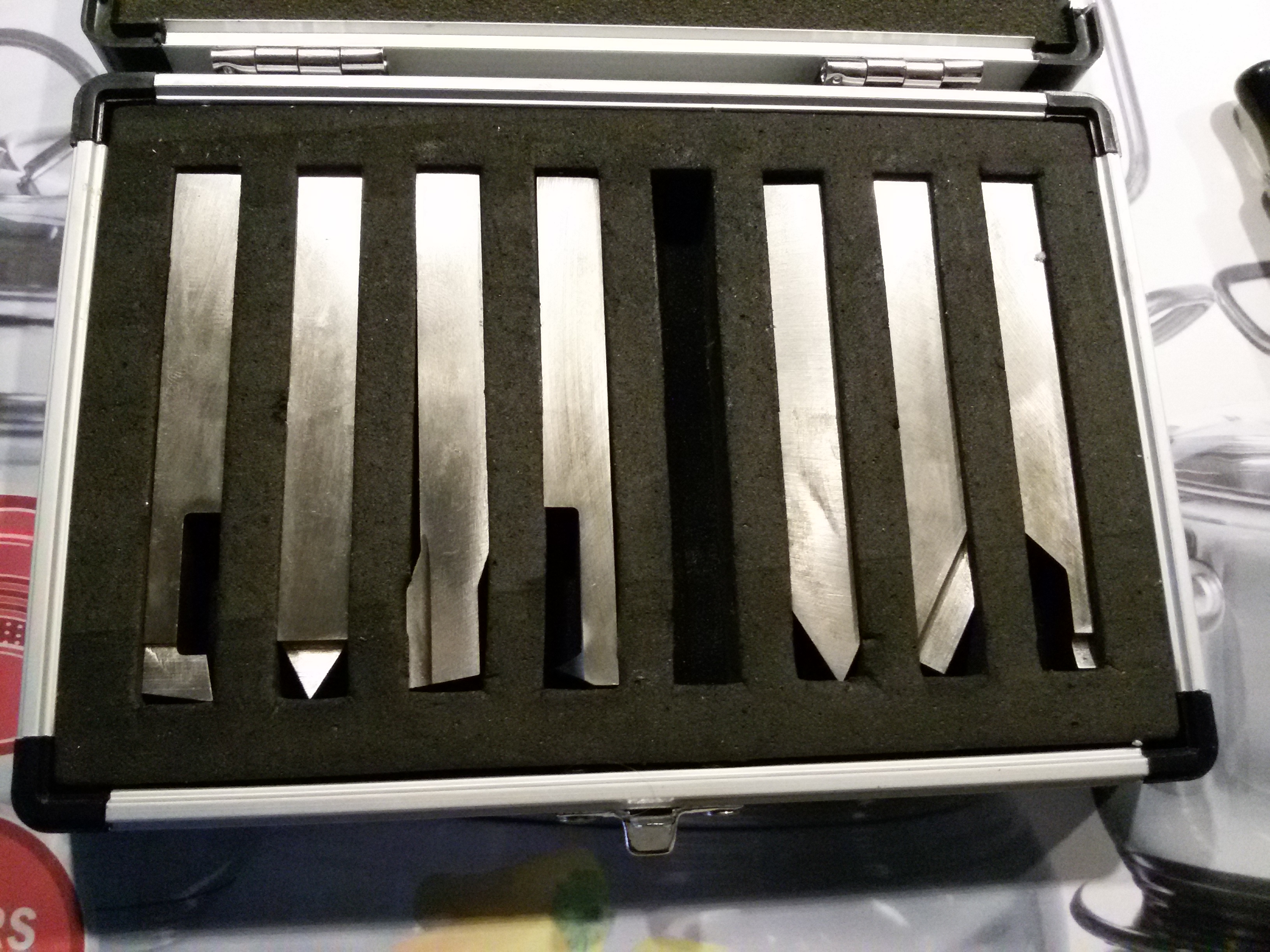

Zakupiłem sobie w końcu komplet nozy. Te z weglika w niestety nie dają rady. Maszyna ma za mała sztywność. Najlepiej spisywał się hss. Ale w Polsce cena wysoka. Zamówiłem w Niemczech. Koszt razem z wysyłka 200zl (8x8).

PostNapisane: czwartek, 28 grudnia 2017, 12:22
My frezy onegdaj braliśmy z Niemiec takie od 0,6 do 3mm wychodziło taniej z przesyłką niż z Polski

PostNapisane: piątek, 29 grudnia 2017, 20:42
Posty: 470
Noże z węglikiem są dużo lepsze, wymagają tylko ostrzenia na tarczy diamentowej i tną jak ciepły nóż masło, a ze stali Hss można kupić stalki i robić noże do prac jakich nam się tylko zamarzy http://allegro.pl/stalki-stalka-noz-noz ... 88123.html .

 Tytuł: Re: Tokarkę dostałem....
PostNapisane: piątek, 29 grudnia 2017, 22:04
No szacunek za tokarka.
A co do stałej to mam, ale z dobrą szlifierką u mnie bieda. No i bez doświadczenia nie wyostrzę. Wiec kupiłem gotowe, a teraz mogę poeksperymentować z ostrzeniem.
