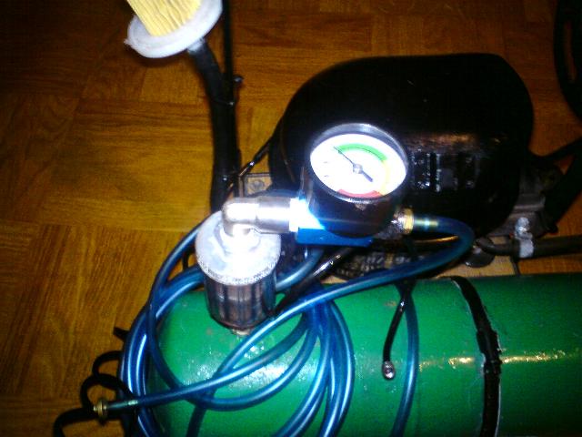

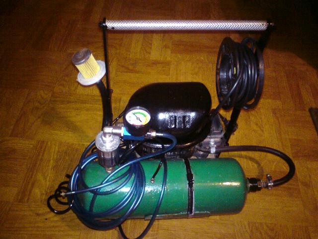

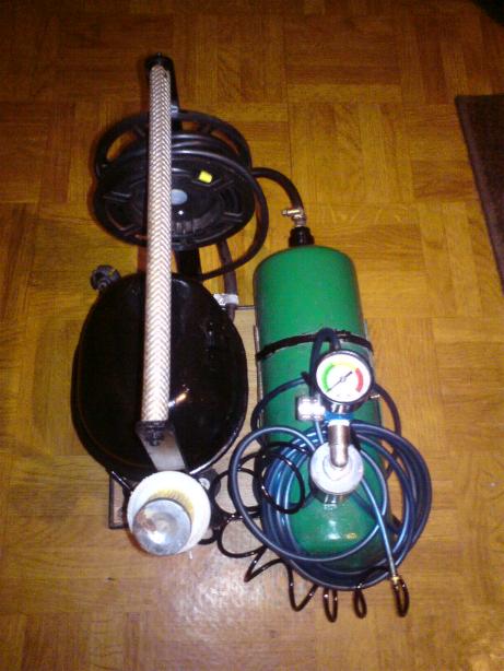

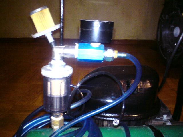

Kompresor z agregatu wersja mini 8-) .
:idea:
koszt to:
agregat 30zł
stara gasnica 10zł
elemanty stalowe ok 25zł
odwadniacz 40zł
reduktor ciśnienia z manometrem 35zł
stary filtr paliwa GRATIS :lol:
przewod zalilajacy ze starego odkurzacza GRATIS 8-)
Calkowity koszt to jakies 140zł
Cisnienie robocze to od 1-3.6
Zalety to małe wymiary jak na warynki domowe i cicha praca.
DSC03833.JPG [ 43.36 KiB | Przeglądane 2975 razy ]
DSC03836.JPG [ 41.14 KiB | Przeglądane 2975 razy ]
DSC03830.JPG [ 44.37 KiB | Przeglądane 2975 razy ]
DSC03831.JPG [ 50.35 KiB | Przeglądane 2975 razy ]

Ładnie, ładnie udziergałeś, jak pozwolisz to zgłaszam się do Ciebie na korepetycje - też mam jakiś wolny agregat do zagospodarowania.

CZEŚĆ-pomału szykuje się do zbudowania takiego kompresora lub podobnego.
Mam takie pytanie gdzie zakupuje się takie części jak:
-odwadniacz i reduktor ciśnieniowy z manometrem
czy filtr paliwowy jest zamiast filtru do powietrza zasilającego agregat.
Pozdrowienia od górala
GRZEGORZ
 Tytuł: Re: Kompresor z agregatu wersja mini :)
PostNapisane: wtorek, 2 listopada 2010, 11:31
Odwadniacz i reduktor najtaniej chyba zakupisz w sklepie "kup teraz " u miłościwie nam panującego alledrogo :lol:
