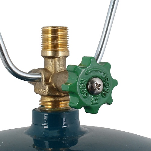

W butlach jest na pewno lewy gwint, ale na 99% nie stożkowy. Jest stosowana gumowa uszczelka, więc po co stożek :roll:
W obydwu masz gwinty zewnętrzne, więc nie da się bez jakiegokolwiek łącznika. Kupujesz sobie na przykład taką redukcję 3/8" W 1/2" W, i masz połączone :D
Nie zapomnij o taśmie teflonowej aby uszczelnić połączenie :mrgreen:
 Tytuł: Re: Kompresorek lodówkowiec
PostNapisane: środa, 25 października 2017, 05:38
Artu, w butli jest gwint wewnętrzny, w dodatku prawy i nie ma tam uszczelki, a to o czym piszesz to gwint na zaworze :P
Butla500px.jpg [ 61.52 KiB | Przeglądane 6341 razy ]
Poza tym uważasz, że linkowaną przez Ciebie redukcję da się wkręcić na lewy gwint? Hm... :roll:

Pytanie było o gwint w butli, to odpowiedź była o gwincie w butli... Konkretnie to jest gwint 17E W19,8x1/14 DIN 477 (ISO 11363-1:2010), specyficzny dla zaworów butlowych.
W każdym razie bez redukcji raczej nie podejdzie.
