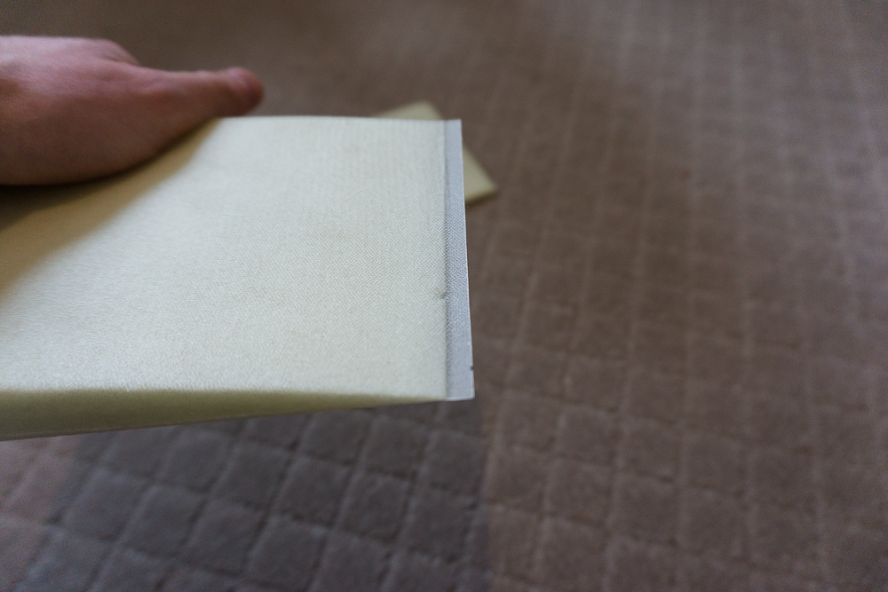

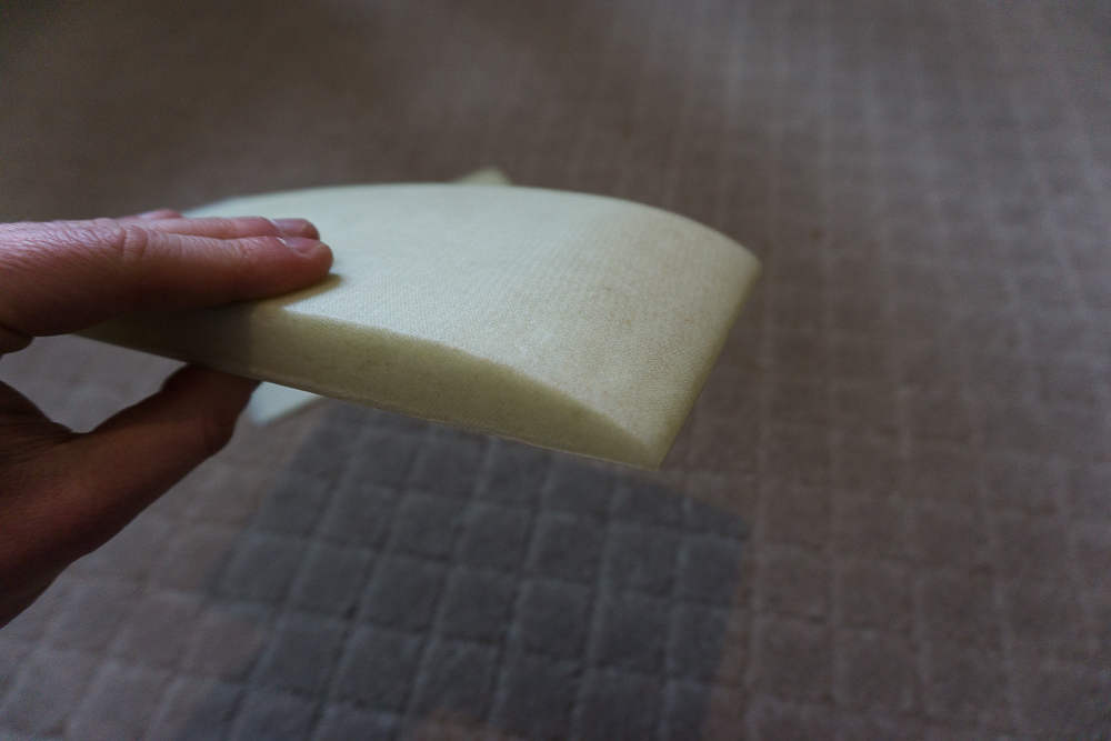

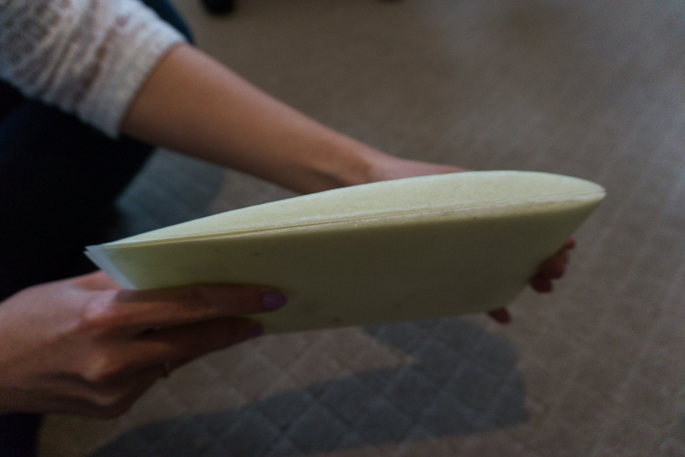

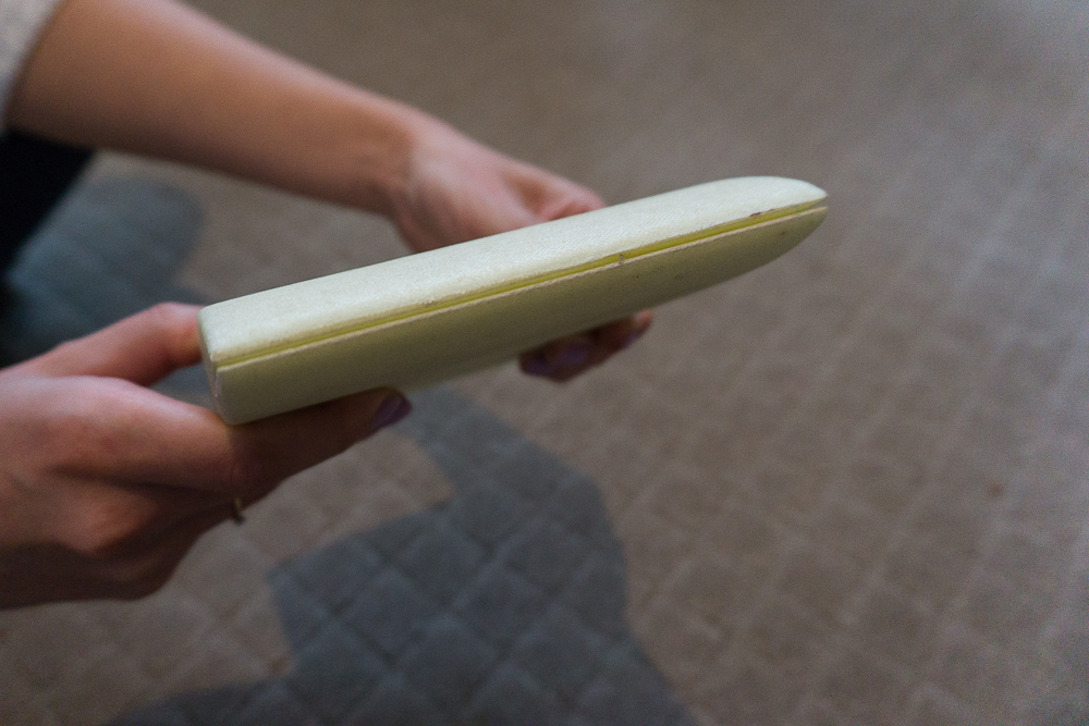

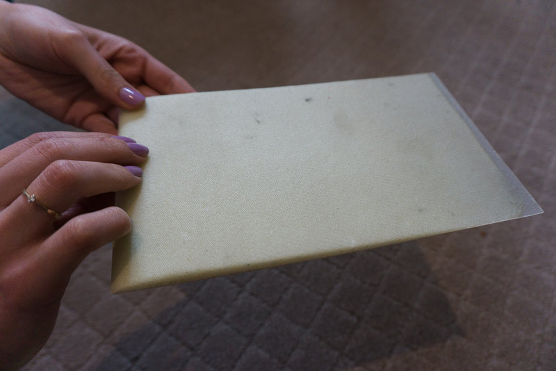

Dorobiłem się porządnego stołu i zestawu do laminowania próżniowego - co aktualnie chcę wykorzystać przy budowie ekranoplanu :). Projekt niestety na magisterkę, tak więc nie poszaleję do zakończenia projektu z przedstawianiem szczegółów przebiegu (dopiero po zakończeniu), jednak sporo jest w tym eksperymentu, w związku z tym liczę, że usłyszę od Was zapewne bardzo mi potrzebne uwagi/porady :).
Ekranolot każdy wie - śmiga tuż nad wodą, w związku z tym zdecydowałem się zrezygnować praktycznie w całości z drewna w konstrukcji. Tylko kompozyty szklane/węglowe (drewniane jedynie wstawki pod śruby itp.) :).
Model projektowany na wzór tego:
Nauczyłem się obsługi XFLR5, teorię poznałem, tak więc projekt jest "z grubsza" obliczony od strony aerodynamicznej.
No i tutaj zaczyna się cała zabawa :). Wszystko robione bez formy ( w końcu to tylko eksperyment dla czystej frajdy z budowania - jedna sztuka).
Wszystkie elementy modelu mają być wylaminowane na rdzeniu styrodurowym przy użyciu worka próżniowego.
Zakupiłem do tego wszystkiego Profili2, żeby można było poćwiczyć z różnym podejściem do wycinania rdzeni i spodobał mi się jeden z nich:
Podział profilu na dwie połówki względem cięciwy.
Możemy wtedy położyć połówkę na równą powierzchnię (posmarowaną rozdzielaczem), położyć na to kolejne warstwy tkaniny, na to peelply na to mata oddychająca i do wora. Po związaniu naddatki po bokach można uciąć lub zostawić i skleić, tak samo z krawędzią spływu. Jedyną kwestią do zastanowienia się jest krawędź natarcia, ale w moim pomyśle wypełniam ją tylko żywicą z mikrobalonem i wyszlifować.
Połówki mają nie zalaminowane spody (krawędź pokrywająca się z cięciwą) tak więc na całej powierzchni można je skleić - myślę, że to wystarczy w celu połączenia połówek.
Co prawda po peelply'u powierzchnia wychodzi chropowata, ale po sprawdzeniu, wystarczy dosłownie kilkanaście ruchów papierem 400-800 i wychodzi powierzchnia już bardzo gładka.
nastawiłem się na 2x 80g i na wierzch 1x48g. każda pod kątem do poprzedniej obrócona o kąt 30stopni. Rozważałem jeszcze 1x 110g + 1x 48g.
co Wy na to ? Ma to szansę na powodzenie ?
