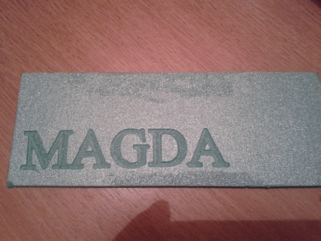

Stwierdzam po dzisiejszym (pierwszym sensownym) rżnięciu, iż ploter panowie działa bez zarzutów ! ;)
20130806_012520.jpg [ 253.72 KiB | Przeglądane 16200 razy ]
Pozdrawiam :D
Magda
 Tytuł: Re: Plotter - wyżynarka CNC
PostNapisane: wtorek, 6 sierpnia 2013, 07:28
No dobra, to teraz proszę o info co to jest GDA i kto ma to GDA ;)
Dobra robota, gratuluję.
Teraz tylko dobry napęd do frezu i manufaktura pełną parą.

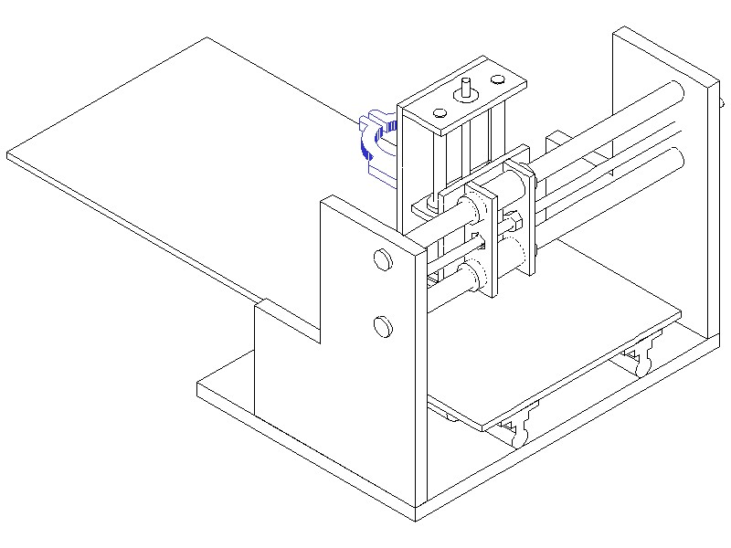

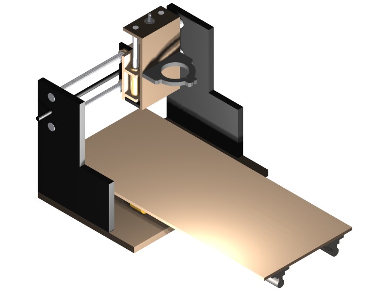

PostNapisane: niedziela, 8 września 2013, 11:47
No dobra, oprogramowanie plotera chodzi. Atmega daje rade.
Niestety mechanika plotera jest do bani. zabieram sie wiec za budowe nastepnego, bardziej zaawansowanego konstrukcyjnie.
Frezarka.JPG [ 39.72 KiB | Przeglądane 15994 razy ]
Frezarka1.JPG [ 70.52 KiB | Przeglądane 15990 razy ]
A teraz oprogramowanie Jako open source, wersji "Beta", bez obsługi kodów "I" i "J", oraz bez obsługi krańcówek.
