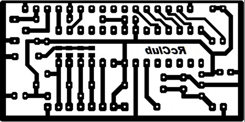

Czy to te dwa rysunki?
pcb zgrzewarka.jpg [ 146.29 KiB | Przeglądane 24862 razy ]
Edit: Dolna płytka usunięta
Ostatnio edytowano sobota, 8 grudnia 2018, 18:15 przez MarekJ, łącznie edytowano 1 raz
 Tytuł: Re: Zgrzewarka punktowa do ogniw
PostNapisane: sobota, 8 grudnia 2018, 17:18
Tak, ale tylko ta górna z napisem RcClub, ta druga to wersja rozwojowa, skasuj aby nie mieszać, bo ona jest niepoprawna.
Sprawdzałem też na komputerze w warsztacie, ale tam też jest w takiej samej rozdzielczości.
ED.
Oczywiście jest to widok do termo transferu, czyli widok lustrzany, po wykonaniu płytki mamy mieć czytelny napis RcClub ;)

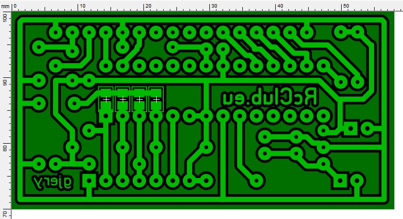

Dajcie mi kilka godzin to spróbuję coś wypłodzić..
EDIT
Poniżej wstępny pdf - jeśli będzie dobry to zapodam pliki do drukarni, a jeśli zły - poproszę o info co i gdzie poprawić ;)
Pady pod smd naszykowałem pod rozmiar 0805, czyli na tyle duże że nawet ja widzę elementy :D

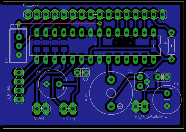

A ja naskrobałem nową w eaglu
Zgrzewarka.png [ 20.29 KiB | Przeglądane 24863 razy ]
PostNapisane: sobota, 8 grudnia 2018, 18:40
No, to mnie ubiegłeś, rysunek wydaje się być gotowy.

Sławka płytka też jest ok, tylko trzeba pady do lutowania powiększyć, tak jak u Darka. Bo trzeba to powiercić i zlutować, a miejsca mało.
Jeszcze jedno, trochę mniejsze puste pola pod wiercenie otworów. Czasem może się zdarzyć że powstaną (jak by to nazwać) okręgi bez miedzi wokoło wierconego otworu, pomimo że to tylko 0,8 mm. Wtedy bardzo trudno jest to lutować.
Ostatnio edytowano sobota, 8 grudnia 2018, 18:57 przez gjery, łącznie edytowano 1 raz

EDYCJA CAŁEGO WPISU:
Płytka v2 - nieco powiększone pady oraz pomniejszone miejsca na wiercenie zgodnie z życzeniem ;)
zgrzewarka 2.rar [9.77 KiB]
Pobrane 1102 razy
Dodałem też podpis autora (sorki, wcześniej go nie zauważyłem..) oraz poprawiłem stronę ścieżek dla drukarni..
Ostatnio edytowano niedziela, 9 grudnia 2018, 11:12 przez Rumcajs, łącznie edytowano 1 raz

darek_op napisał(a):
Schemat jest ten sam :D Płytka tylko trochę inna :D
Rezystory przycisków zniknęły i podobny los spotkał rezystor zasilania wyświetlacza
PostNapisane: sobota, 8 grudnia 2018, 20:49
Rezystory przycisków są zbędne, a R1 jest :D
W projekcie płytki Jurka, też moża by je usunąć

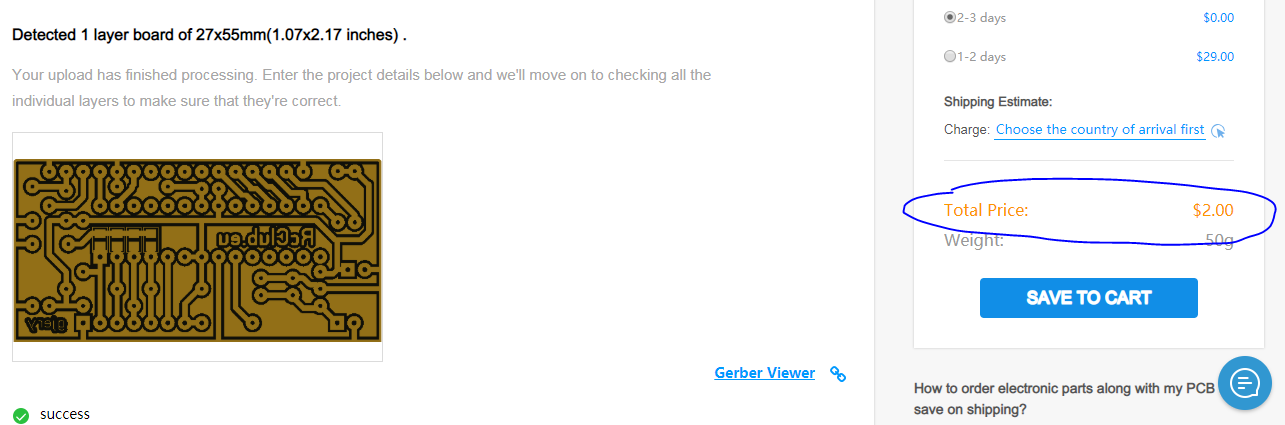

https://jlcpcb.com/quote
plytka_koszt.PNG [ 87.89 KiB | Przeglądane 27466 razy ]

PostNapisane: niedziela, 9 grudnia 2018, 12:39
Płytka na gorze i na dole oraz po lewej stronie nie ma scieżki masy. Nie wiem czy to tak wyszło na tym rysunku czy faktycznie została obcięta.
Trzeba to sprawdzić koniecznie przed zleceniem bo potem trzeba będzie "drutować" :shock:
PostNapisane: niedziela, 9 grudnia 2018, 13:00
Jeśli piszesz o tym co ja wrzuciłem to ich wizualizacja rzeczywiście obcina prawie z każdej strony płytkę, ale po wejściu w tryb widoku jest ocień haraszo.

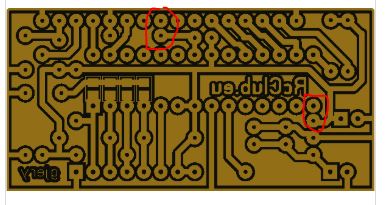

Zaznaczyłem pola zbyt blisko siebie. Co prawda są one w pobliżu niewykorzystywanego pinu LCD , ale może warto odsunąć :roll: W drugim przypadku przy nieostrożnym lutowaniu można podać na 28 PIN ATMEGI plus zasilania.:shock:
Przechwytywanie.JPG [ 32 KiB | Przeglądane 27485 razy ]
Chyba, że tak jak w przypadku masy wygląda to dobrze w rzeczywistości :P
PostNapisane: niedziela, 9 grudnia 2018, 14:44
Proszę bardzo, pomniejszone:
plytka_odstep.jpg [ 221.59 KiB | Przeglądane 27481 razy ]
I estymacja kosztów z wierceniem, w dolarach (koszt jednej w nawiasie):
2,00+6,39 10szt (0,839)
9,54+6,59 15szt (1,076)
10,05+6,69 20szt (0,837)

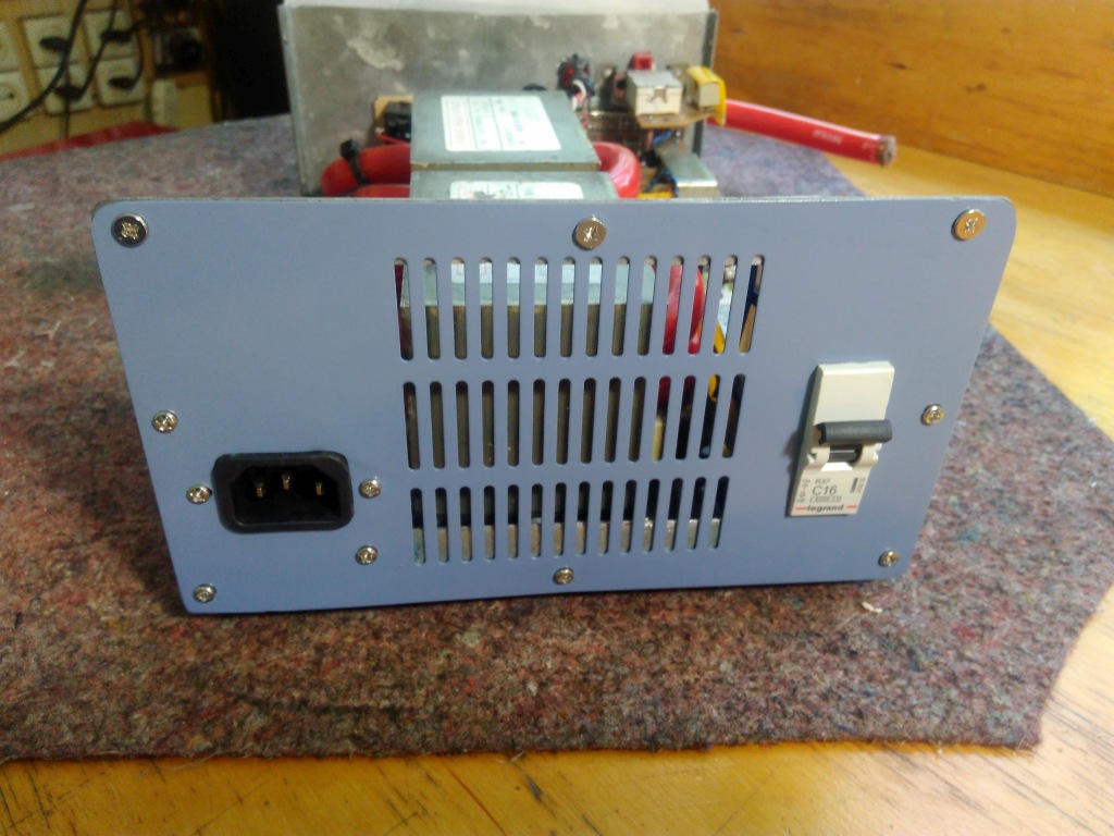

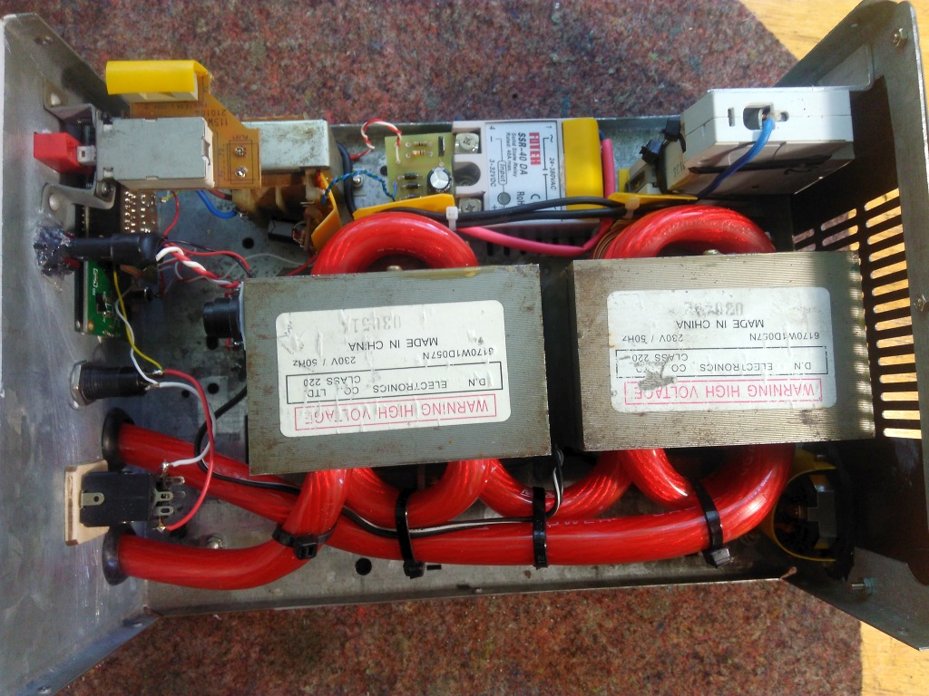

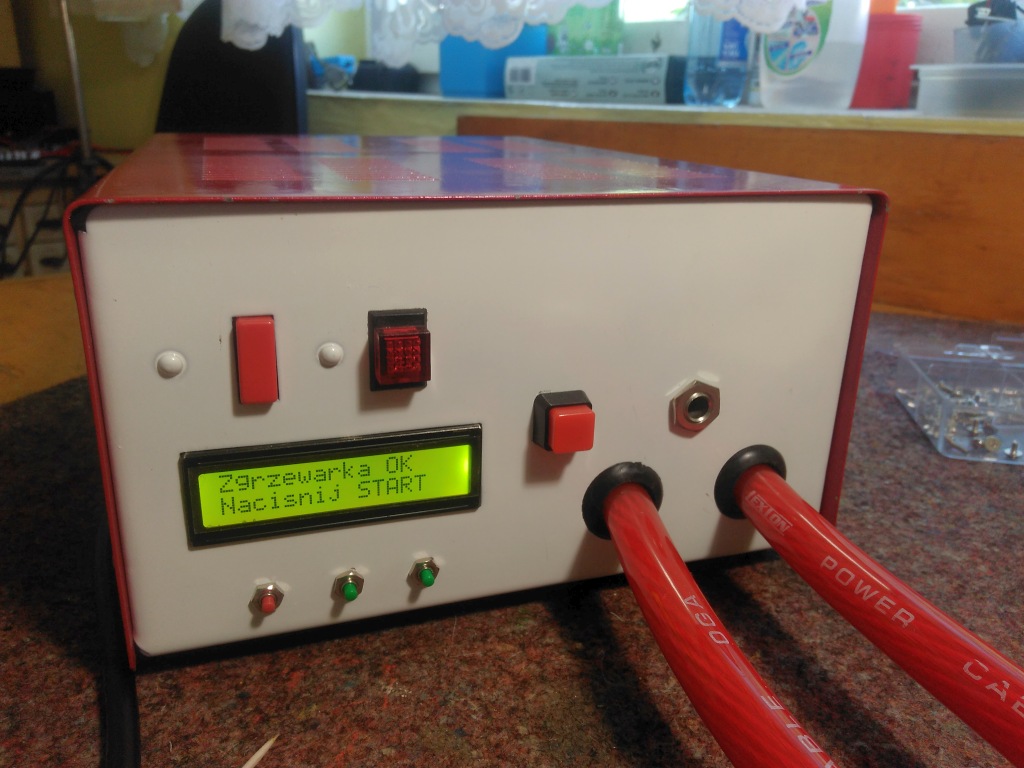

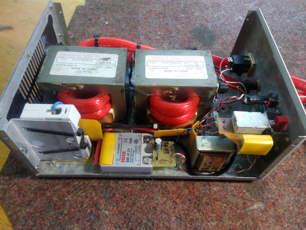

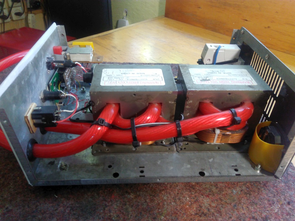

Taka tam moja wesoła twórczość, kilka zdjęć ze starego telefonu.
IMG_20190511_150700.jpg [ 286.54 KiB | Przeglądane 26072 razy ]
IMG_20190511_150723.jpg [ 228.13 KiB | Przeglądane 26072 razy ]
IMG_20190511_150742.jpg [ 279.77 KiB | Przeglądane 26072 razy ]
IMG_20190511_150730.jpg [ 205.08 KiB | Przeglądane 26072 razy ]
IMG_20190511_151424.jpg [ 183.34 KiB | Przeglądane 26072 razy ]
Obudowa zgrzewarki też stara, z PRL-u, przerabiana już drugi raz. Mają być jeszcze napisy na płycie czołowej, kiedyś i elektrody do zgrzewania, też kiedyś. Zapytam, miał ktoś problem z przekaźnikiem SSR firmy FOTEK, bo ten mój nie chciał się wyzwalać ze sterownika, niby od 3V ma działać a nie chciał :nieufny:
