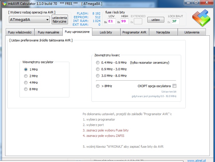

tomtech napisał(a):
A bity ustawione?
No właśnie a jak mają być ustawione ?

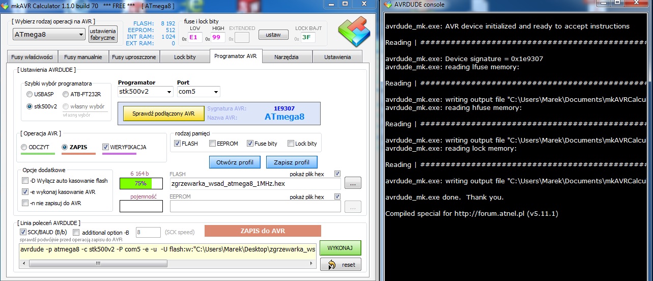

darek_op napisał(a):
Wgrywasz gotowy wsad, czy za pośrednictwem arduino ?
Wgrywam gotowy wsad

Do nowej atmegi nie trzeba ustawiać żadnych bitów
 Tytuł: Re: Zgrzewarka punktowa do ogniw
PostNapisane: sobota, 16 czerwca 2018, 23:26
A po wgraniu robiłeś weryfikacje? Czasami wgrywa program do procesora z błędami.
Witam, za chwilę spróbuję na innym laptopie wgrać , no niby błędów nie ma, dam znać co i jak na innym Laptopie
Na drugim laptopie z czystym systemem po wgraniu jest to samo...

Problem rozwiązany, program wgrany za pomocą eXtreme Burner - AVR w Win XP , działa, dziękuję wszystkim za pomoc

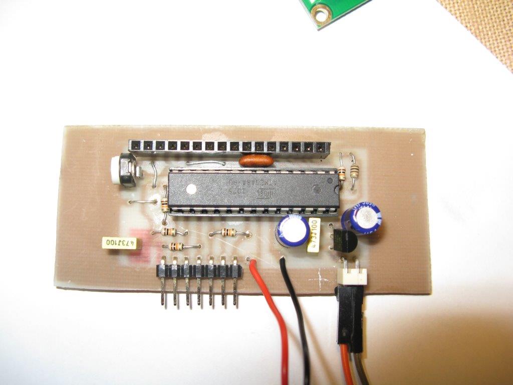

Witam wszystkich,
W moim pierwszym poście na tym formu pragnę przedstawić swoją wersję sterownika zgrzewarki.
Aby uniknąć plątaniny kabli wykonałem urządzenie tak bardo kompaktowe jak było to mozliwe.
Wszystkie elementy ( zasilacz, wyświetlacz, przyciski) oprócz przekaźnika SSR zintegrowane są na jednej
płytce co umożliwia łatwy montaż wewnątrz obudowy zgrzewarki.
Wystarczy podłączyć (bez lutowania) zasilanie 230V, przekaźnik SSR oraz włącznik nożny.
Schemat jak i soft został nieznacznie zmodyfikowany.
PCB mojego projektu.
Poniżej kilka fotografii urządzenia:

Projekt miał być prosty, taki aby każdy nawet amator z dziedziny elektroniki dał radę zrobić. Jak widać po wpisach udaje się to bez, lub z niewielkim problemem. Problem leży po stronie zaprogramowania avr-a, ale tego nie da się uniknąć. Pcb takiego jak wyżej to nikt w domu nie wykona żelazkiem, więc trzeba zamówić, najlepiej kilkanaście, kilkadziesiąt sztuk. Tu się już biznes zaczyna :idea: Sam miałem kilkanaście propozycji zbudowania odpłatnie sterownika :nieufny:

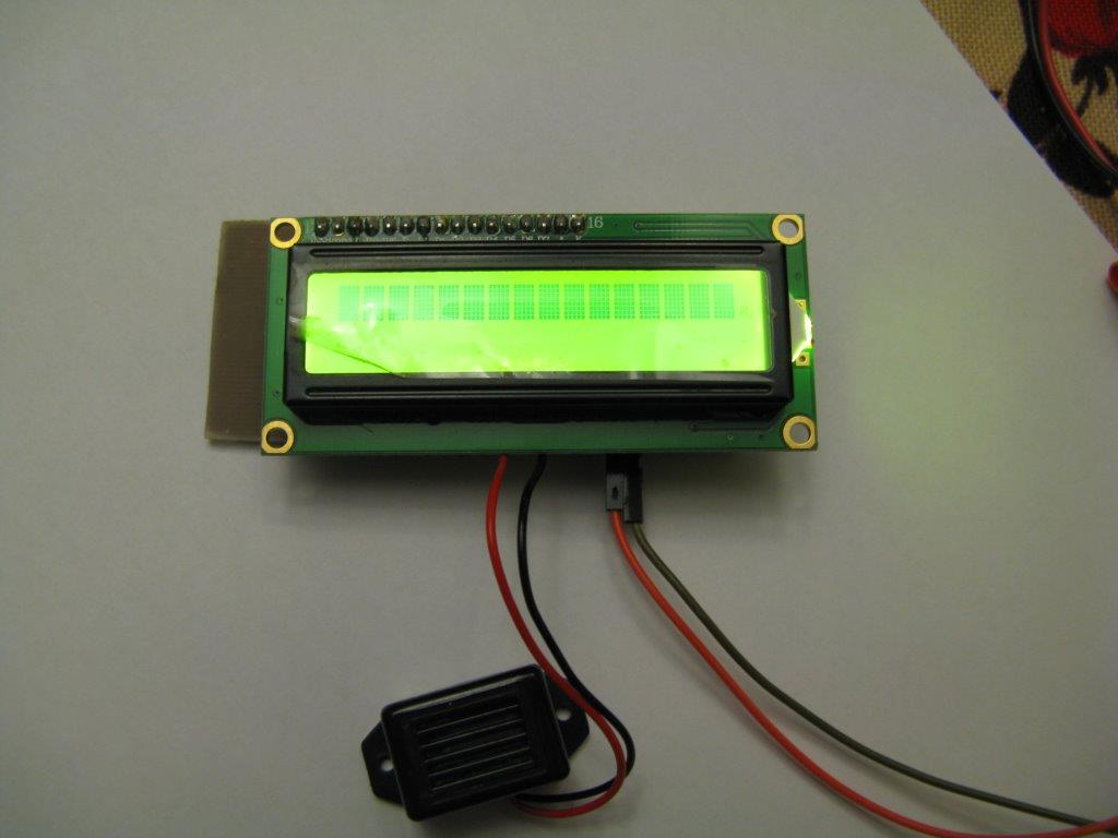

Dziękuję autorowi projektu za udostępnienie wsadu do ATMEGI8 i pliku PDF zawierajacego PCB.
Zrobiłem ten sterownik..... atmega wydaje się być pomyślnie zaprogramowana:
avrdude_mk.exe: AVR device initialized and ready to accept instructions
Reading | ################################################## | 100% 0.05s
avrdude_mk.exe: Device signature = 0x1e9307
avrdude_mk.exe: NOTE: FLASH memory has been specified, an erase cycle will be performed
To disable this feature, specify the -D option.
avrdude_mk.exe: erasing chip
avrdude_mk.exe: reading input file "C:\Users\Marek\Desktop\SoftPack_ATB\zgrzewarka_wsad_atmega8_1MHz.hex"
avrdude_mk.exe: writing flash (6164 bytes):
Writing | ################################################## | 100% 4.66s
avrdude_mk.exe: 6164 bytes of flash written
avrdude_mk.exe: verifying flash memory against C:\Users\Marek\Desktop\SoftPack_ATB\zgrzewarka_wsad_atmega8_1MHz.hex:
avrdude_mk.exe: load data flash data from input file C:\Users\Marek\Desktop\SoftPack_ATB\zgrzewarka_wsad_atmega8_1MHz.hex:
avrdude_mk.exe: input file C:\Users\Marek\Desktop\SoftPack_ATB\zgrzewarka_wsad_atmega8_1MHz.hex contains 6164 bytes
avrdude_mk.exe: reading on-chip flash data:
Reading | ################################################## | 100% 3.43s
avrdude_mk.exe: verifying ...
avrdude_mk.exe: 6164 bytes of flash verified
avrdude_mk.exe: safemode: Fuses OK
avrdude_mk.exe done. Thank you.
Compiled special for http://forum.atnel.pl (v5.11.1)
Niestety procek na ekranie LCD nie daje znaku życia...
Czy można liczyć na pomoc kolegów. Kto ma jakiś pomysł, gdzie popełniłem błąd w montażu tego sterownika ?
Z góry dziękuję za okazane zainteresowanie!

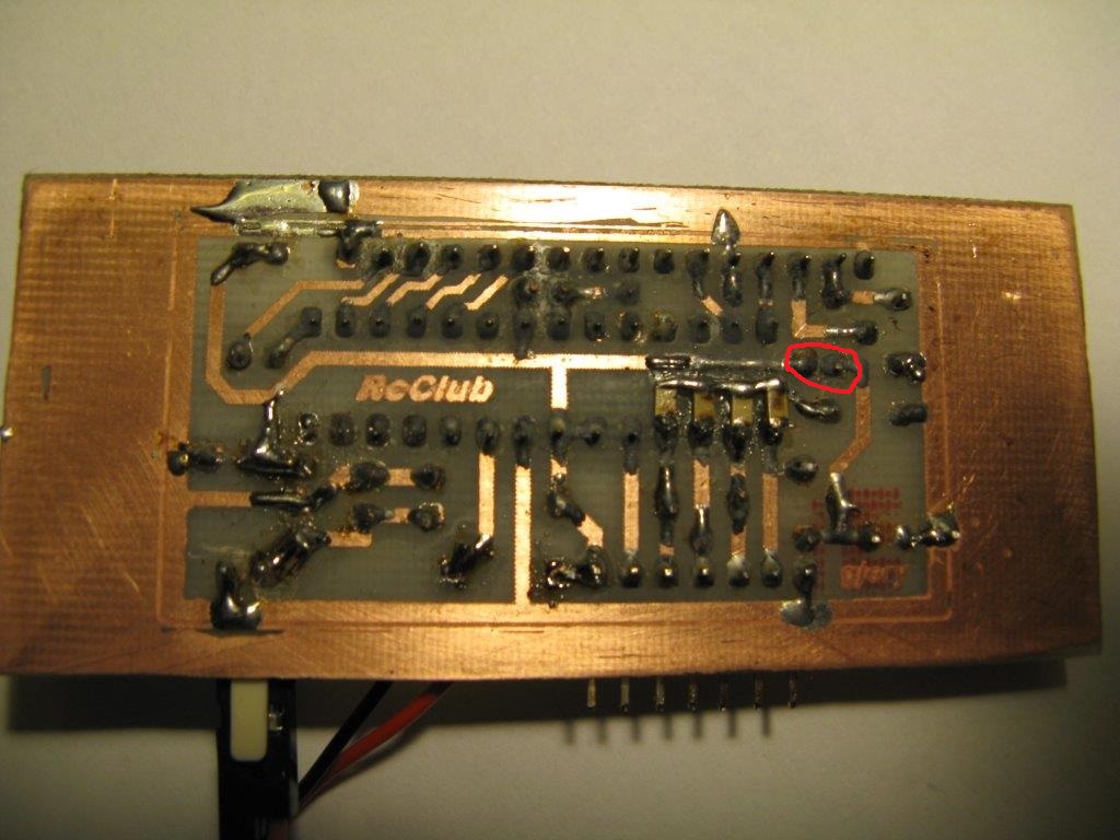

Na fotce zaznaczyłem miejsce błędu, te dwa punkty lutownicze w kółku są połączone? Jak nie to je połącz.

Były połączone dla pewności poprawiłem lut niestety atmega się nie zgłasza..

ATMEGA 8A nie była nowa fusbity były ustawione jak na obrazku:
Atemega8 była kiedyś zaprogramowana bootloaderem i pracowała w arduino seriall.
TAK jest wgrywany wsad:
AVRDUDE nie zgłasza błędu....
Tojest sesja:
avrdude_mk.exe: reading input file "C:\Users\Marek\Desktop\zgrzewarka_wsad_atmega8_1MHz\zgrzewarka_wsad_atmega8_1MHz.hex"
avrdude_mk.exe: verifying flash memory against C:\Users\Marek\Desktop\zgrzewarka_wsad_atmega8_1MHz\zgrzewarka_wsad_atmega8_1MHz.hex:
avrdude_mk.exe: load data flash data from input file C:\Users\Marek\Desktop\zgrzewarka_wsad_atmega8_1MHz\zgrzewarka_wsad_atmega8_1MHz.hex:
avrdude_mk.exe: input file C:\Users\Marek\Desktop\zgrzewarka_wsad_atmega8_1MHz\zgrzewarka_wsad_atmega8_1MHz.hex contains 6164 bytes
Reading | ################################################## | 100% 3.42s
avrdude_mk.exe: reading input file "0xE1"
avrdude_mk.exe: writing lfuse (1 bytes):
Writing | ################################################## | 100% 0.02s
avrdude_mk.exe: 1 bytes of lfuse written
avrdude_mk.exe: verifying lfuse memory against 0xE1:
avrdude_mk.exe: load data lfuse data from input file 0xE1:
avrdude_mk.exe: input file 0xE1 contains 1 bytes
avrdude_mk.exe: reading on-chip lfuse data:
Reading | ################################################## | 100% 0.01s
avrdude_mk.exe: 1 bytes of lfuse verified
avrdude_mk.exe: reading input file "0x99"
avrdude_mk.exe: writing hfuse (1 bytes):
avrdude_mk.exe: 1 bytes of hfuse written
avrdude_mk.exe: verifying hfuse memory against 0x99:
avrdude_mk.exe: load data hfuse data from input file 0x99:
avrdude_mk.exe: input file 0x99 contains 1 bytes
avrdude_mk.exe: reading on-chip hfuse data:
avrdude_mk.exe: 1 bytes of hfuse verified
mkAVR Calculator.jpg [ 249.79 KiB | Przeglądane 18839 razy ]
fusy.jpg [ 102.11 KiB | Przeglądane 18847 razy ]
