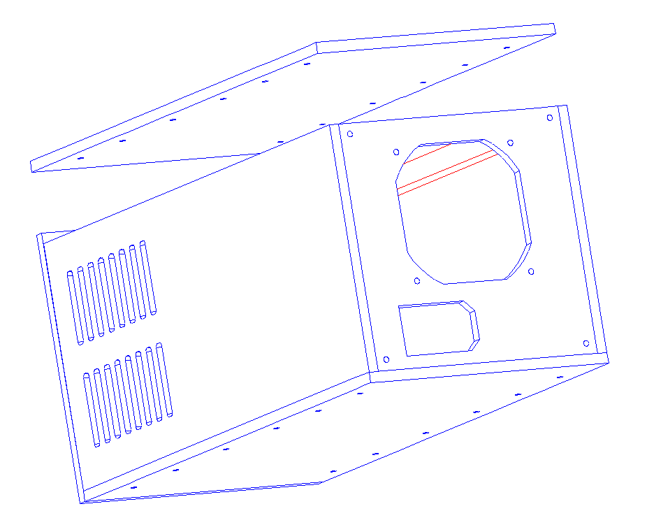

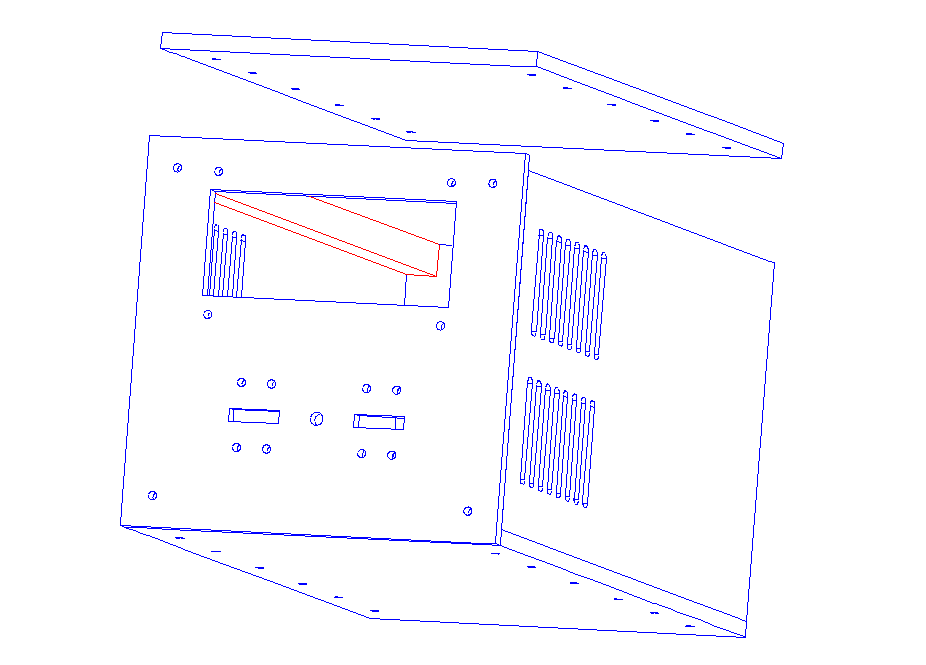

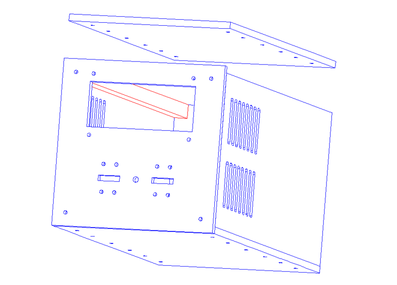

A tak na marginesie, to narysowałem sobie obudowę do swojej zgrzewareczki. Sklejka 6 mm + ~1,5 metra listwy 10x10-15x15 i trochę wkrętów do drewna oraz poxipol.
Tak to wygląda:
zgrzewarka1.png [ 13.5 KiB | Przeglądane 17493 razy ]
zgrzewarka2.png [ 17.01 KiB | Przeglądane 17493 razy ]
Do tego doklajstruje się jakieś gumowe stopki oraz uchwyt do przenoszenia i będzie fajnie.

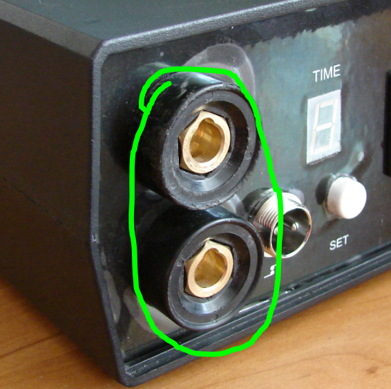

Panowie, szukam i szukam i znaleźć nie mogę... pod jakim hasłem szukać szybko złącza jak na zdjęciu ?
Mam w planie dwa rodzaje elektrod do zgrzewania i chciał bym mieć możliwość łatwego i szybkiego zmiany końcówek.
Po za tym przy przechowaniu będzie łatwiej ustawić na regale bez doczepionych elektrod.
Przechwytywanie.PNG [ 873.11 KiB | Przeglądane 17371 razy ]
 Tytuł: Re: Zgrzewarka punktowa do ogniw
PostNapisane: środa, 27 września 2017, 17:06
Proszę bardzo.
http://www.allegro.pl/ShowItem2.php?item=6241399494
PostNapisane: środa, 27 września 2017, 17:08
Złącze spawalnicze ŁW/ŁP
PostNapisane: środa, 27 września 2017, 18:41
Posty: 75
Dzięki za naprowadzenie, patrząc na parametry tego złącza to zacząłem się zastanawiać czy to nie będzie wąskie gardło w zgrzewarce ...
PostNapisane: środa, 27 września 2017, 18:51
Zawsze można dać "mocniejsze"
GNIAZDO SPAWALNICZE PANELOWE ŻEŃSKIE ŁW-95
WTYK SPAWALNICZY NA PRZEWÓD ŁW/ŁP 95
PostNapisane: środa, 27 września 2017, 20:01
Posty: 75
Artur, a widziałeś na jaki przewód są te złącza ? :)
PostNapisane: środa, 27 września 2017, 20:27
To dajesz śrubę mosiądz M12 + oczko miedziane 12mm + nakrętka motylkowa M12
PostNapisane: środa, 27 września 2017, 21:12
Posty: 75
Tak też zrobię, nie będę kombinował z jakimiś dziwnymi złączkami :)
PostNapisane: środa, 27 września 2017, 21:45
O tu viewtopic.php?p=135521#p135521 dokładnie tak chłopaki zrobili, ja u siebie tak samo zamierzam.
