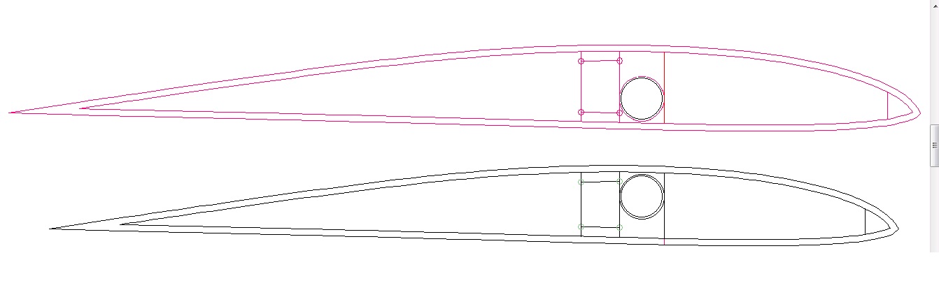

Jestem w trakcie budowy pewnego modelu (rozpiętość ~4m, cięciwa przy kadłubie 28,5cm). Na etapie rysowania żeberek natknąłem się na mały problem, a mianowicie problem z umieszczeniem łącznika, będzie to pręt stalowy 12 lub 13mm. Lecz nie mieści mi się on pomiędzy dźwigarami w taki sposób, aby nadać skrzydłom odpowiedni wznios. Czy mogę umieścić go w taki sposób jak na rysunku (pierwsze i ostatnie żeberko z łącznikiem)? Oczywiście rurka będzie zabudowana w skrzynkę i owinięta razem z dźwigarem nicią. Nie sprawi to żadnych kłopotów. Aha, skrzydło to konstrukcja klasyczna kryta całościowo balsą 2mm.
screen.jpg [ 67.63 KiB | Przeglądane 14021 razy ]
PS. może doradzicie jeszcze coś w sprawie dźwigara? Chciałem zastosować 5x12mm sosna na dźwigar górny i dolny z wypełnieniem balsowym, ale dopiero teraz zauważyłem, że może być problem z dostaniem takich listew, a nie chciałbym kleić np 4 sztuk se sobą dla uzyskania odpowiedniego przekroju.

Najlepszym rozwiązaniem było by otwór na dźwigar zamocować po środku, wtedy siły były by na dolną i górną część "odbijane"

Wiem, o tym, że tak byłoby najlepiej, ale nie dam rady zrobić wtedy odpowiedniego wzniosu. Kolega z innego forum podsunął mi jeszcze pomysł na łączniki z duralu o profilu prostokątnym skręcane w środku kadłuba (coś tak w normalnych laminatowych szybowcach.), wtedy mógłbym wsadzić taki łącznik pomiędzy dźwigary.

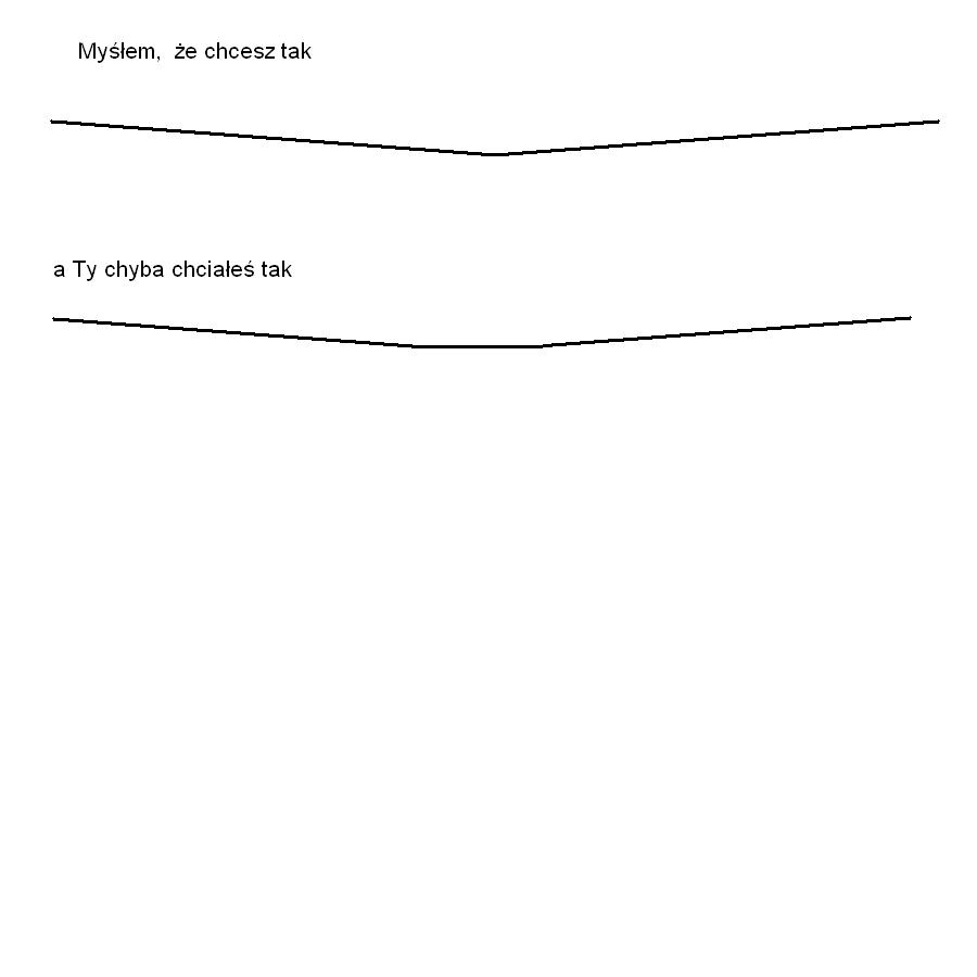

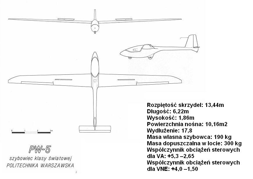

No widzisz Paweł. Tak to jest jak nie wie się o czym się dyskutuje.
Wznios.JPG [ 23.97 KiB | Przeglądane 13967 razy ]
Wstaw jakieś rysunki, a jeśli mówimy o rysunkach to z Twoich żeber wynika, że albo cięciwa skrzydła przy kadłubie jest mniejsza niż dalej, lub, że wznios ma być ujemny.
Nie wiem o czym "rozmawiamy"

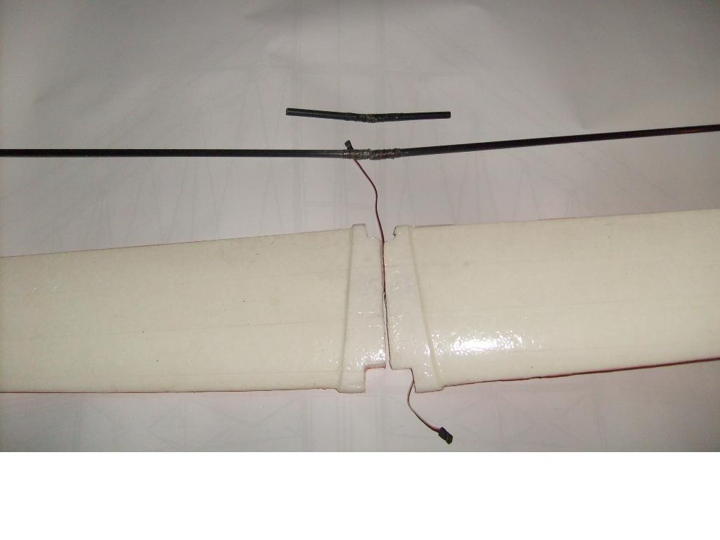

Jeżeli chodzi o bagnet okrągły to faktycznie myślałem że, jeżeli miałby być pomiędzy dźwigarami to wygiąć go jak na pierwszym rysunku, jeżeli płaski to tak jak na drugim.
http://pfmrc.eu/index.php?/topic/33268- ... ge__st__40 o coś takiego mi chodzi. Dzisiaj postaram się to jaśniej rozrysować i wrzucić screeny, to może podpowiecie czy się nada.
A do do tych dźwigarów. Mogą być takie jak zaproponowałem, czy lepiej dać jakieś inne?
OK, narysowałem tak na szybko więc nie wszystko pewnie idealnie pasuje, o coś takiego chciałbym zrobić, mam nadzieję, że wiadomo o co chodzi. Oczywiście tutaj gdzie są łączniki oprócz dźwigarów na górze i dole, będzie to obudowane z każdej strony, tak że powinien wyjść wmiarę solidny box, dalej będzie wypełnienie międzydźwigarowe z balsy, więc nie będzie żadnego karbu, nie powinno się chyba połamać.
łącznikcały.jpg [ 206.78 KiB | Przeglądane 13927 razy ]
PS. Stema faktycznie wyszły by mi skrzydła klapnięte, powinno być odwrotnie na tym pierwszym rysunku z tymi otworami. Dzięki! :)

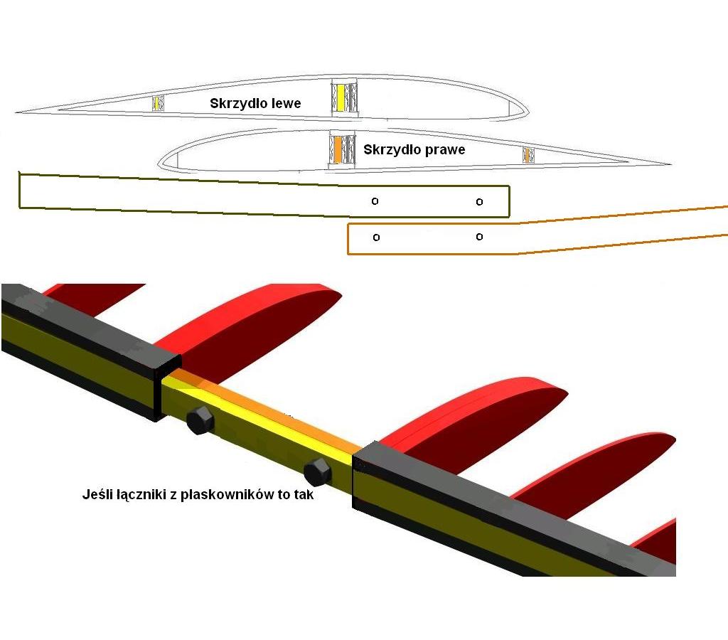

http://www.forum.aerodesignworks.eu/viewtopic.php?f=57&t=254&start=140
Zajrzyj na tę stronę tak jak proponuje Sławek w tym linku, który wstawiłeś.
PS: przy tej cięciwie i rozpiętości to jednak dawał bym dodatkowy dźwigar pomocniczy i dwa łączniki skrzydeł.
Natomiast są listwy jakich szukasz np tu:
http://riku.pl/index.php?nowosci=&promocje=&id_kat=118&rekordy=20&szukaj_nazwa_pro=&id_produc=&sort=5

Dźwigar.JPG [ 68.42 KiB | Przeglądane 13875 razy ]

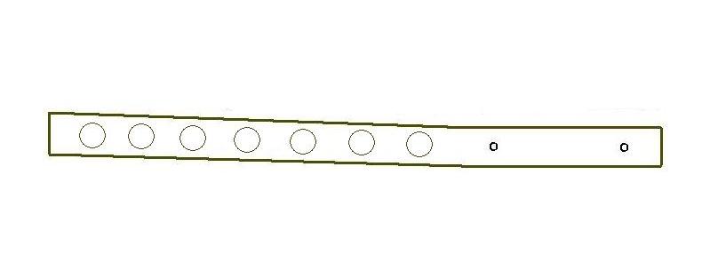

PS: za skrzynkami "zjedziesz" dalszą część dźwigara stopniowo z wymiaru 20 do 10 mm i z 15 do 8? mm do końca skrzydła.
Wtedy już dźwigar tradycyjnie z jedną centralną przekładką.
Dorysuję do poprzedniego rysunku.

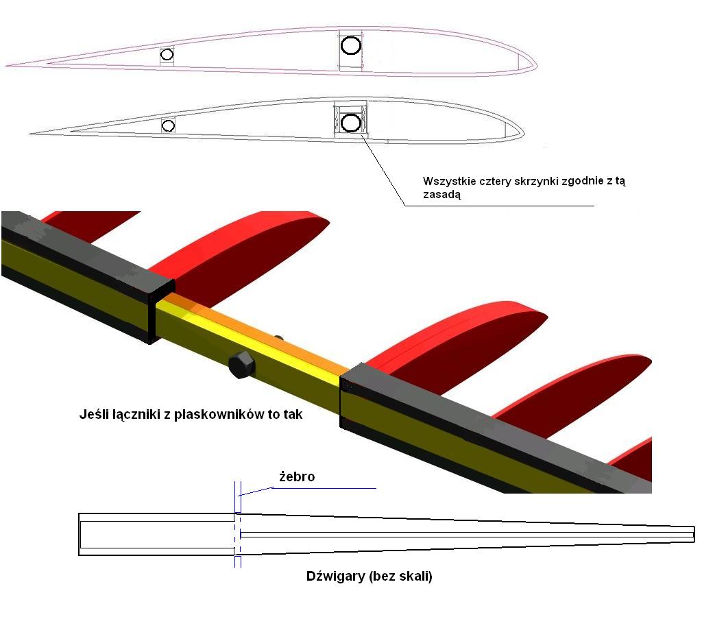

PostNapisane: niedziela, 3 lutego 2013, 12:38

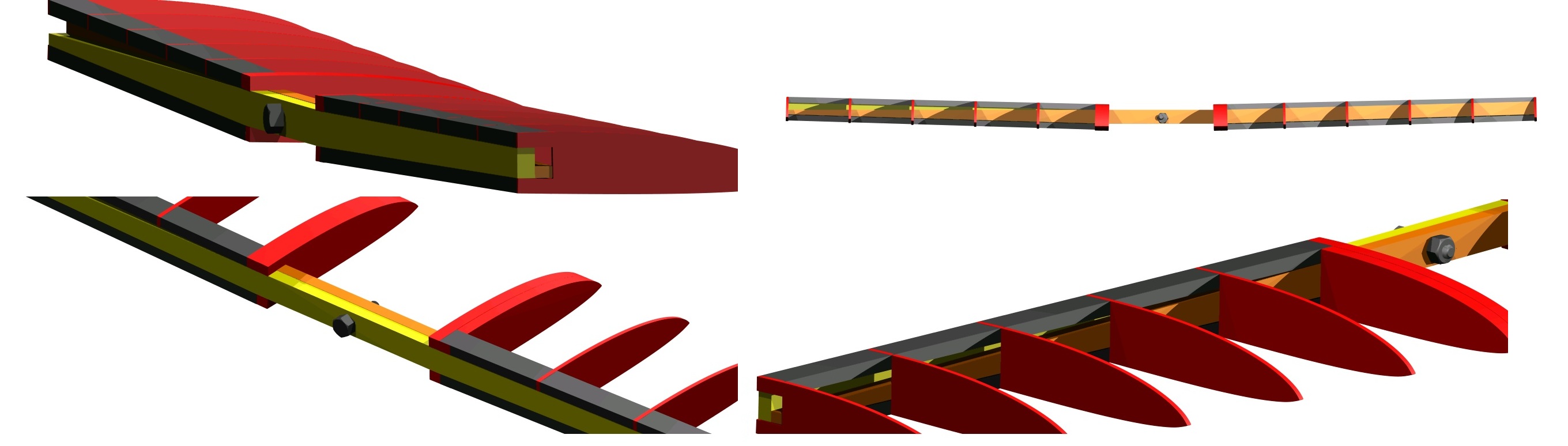

Zamiast prętów może być oczywiście rurka, ale też chyba bym robił z płaskowników o odpowiedniej grubości (dobra stal lub odpowiedni dural), wtedy dźwigary nie muszą być oczywiście takie szerokie, a będzie sporo lżej.
Natomiast upieram się przy dźwigarze pomocniczym (skrzydło konstrukcyjne) i też łączniku w nim. Nie wiem jaka grubość profilu.
Łączniki z płaskowników też oczywiście w skrzynkach. Na mijankę.
Narysuję to trochę później.

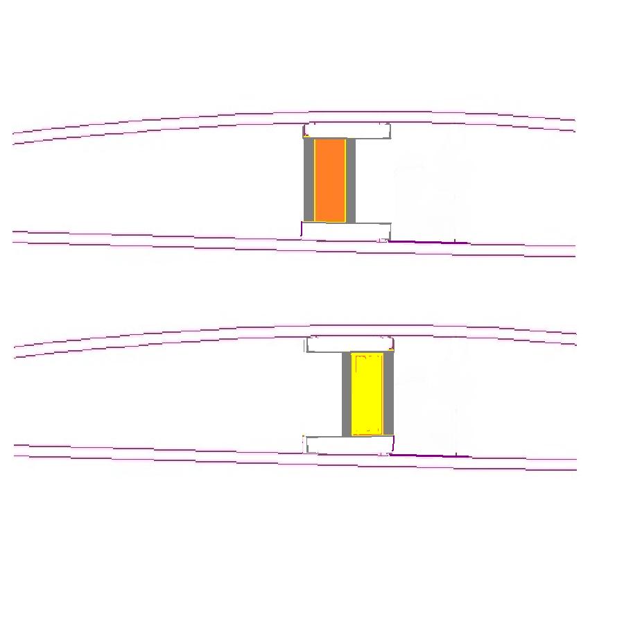

Dźwigar 2.JPG [ 67.45 KiB | Przeglądane 13838 razy ]
Za skrzynkami już pojedyncza przekładka jak przy pręcie.

Ok, rozumiem Myślałem tylko, żeby zrobić tą skrzynkę na płaskowniki odrobinę inaczej, odwrotną budowa tej skrzynki, a mianowicie jej boczne ścianki przykleić do dźwigarów od boków, a nie pomiędzy nie, czy może tak być? Inaczej żeby zmieścić 2 płaskowniki 12x6 muszę dać szerszy dźwigar no 5x20mm, wtedy ścianki boczne tego pudełka byłyby międzywigarami a ścianki musiałyby być ze sklejki 4mm, tak jak na twoim rysunku Stema.
łacznik skrzynka.jpg [ 13.28 KiB | Przeglądane 13831 razy ]
Te szare to boczne ścianki-sklejka
Dźwigar pomocniczy z bagnetami analogicznie. Co do duralu to jak tak patrzyłem to PA7 powinno być ok, stali nie dam bo trochę za dużo by to ważyło. Z duralu byłoby to w okolicach 260g, a stal koło 720g więc trochę za dużo.
Pozdrawiam, Paweł
 Tytuł: Re: Umieszczenie łącznika skrzydeł
PostNapisane: niedziela, 3 lutego 2013, 15:16
Paweł.
Dźwigar z przekładkami/przekładką w środku jest zawsze mocniejszy, przy tym o mniejszym ciężarze niż doklejone na zewnątrz. Wtedy jest to czysta belka. Taki dźwigar skrzynkowy jak Ty chcesz jest mniej sztywny, a cięższy.
Stalowy płaskownik 12x3-4 zupełnie wystarczy, sklejka też 3 mm.co daje 12/14 mm. Listwa musi być 5x15 nie 5x20.
I mam nadzieję, że się rozumiemy, że w każde skrzydło wchodzi tylko jeden łącznik. Dwa łączniki "razem" są tylko w obrębie kadłuba, bo z Twojego rysunku to nie wynika.
Skrzynki.JPG [ 37.41 KiB | Przeglądane 13815 razy ]
Można jeszcze rozważyć zastosowanie rur węglowych wpuszczanych w skrzydła i wsuwanych w kadłub w odpowiednio wygiętą rurę aluminiową, ale różnie bywa z jakością węgla, a wymiary skrzynki znowu się rozszerzają. To może wręcz łączniki z płyty laminowanej?

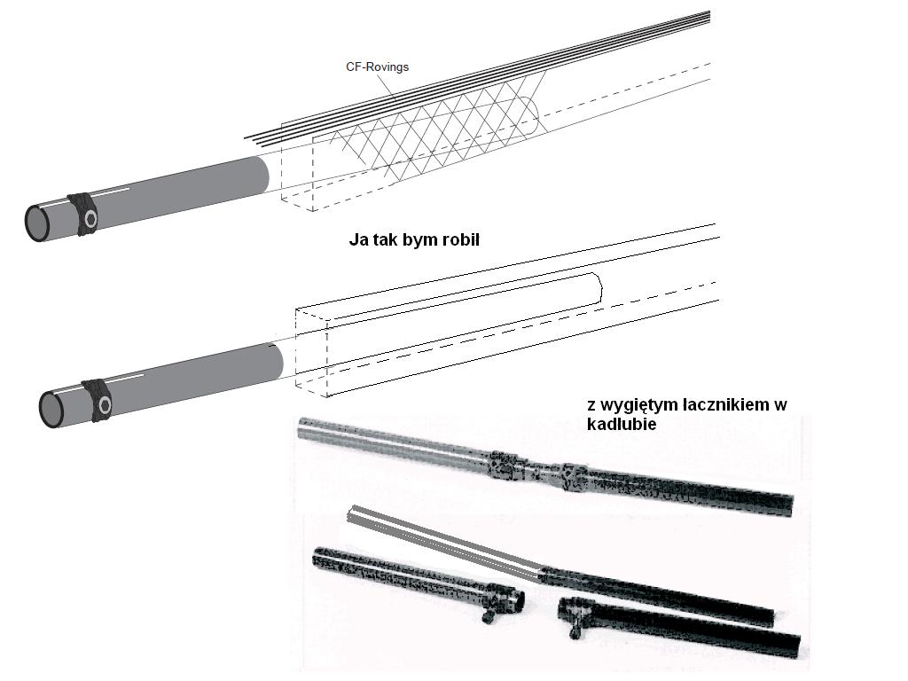

PS: może w tym momencie "zawalę" Twój świat budowy tego modelu, ale jak już zdradziłeś co to za szybowiec, to muszę to napisać.
To dość filigranowa konstrukcja w całości kompozytowa i budowa skrzydła tradycyjnie żeberkowego jest dla mnie nie celowa. Teraz rozumiem to grube 2 mm balsowe pokrycie.
PW-5.JPG [ 52.9 KiB | Przeglądane 13787 razy ]
Skrzydło do takiego modelu robił bym z rdzenia styropianowego pokrytego balsą z wpuszczonymi dźwigarami z listew sosnowych wzmocnionych na łączeniach cienką sklejką, a hamulce i serwa i tak dadzą się pomieścić.
Wtedy łączniki skrzydeł z rurek węglowych. To zupełnie inaczej współpracuje ze sobą niż ze skrzydłem tradycyjnym.
Na pokrycie wystarczy balsa 2 mm i folia standard.
Ostatnio edytowano niedziela, 3 lutego 2013, 18:33 przez Stema, łącznie edytowano 1 raz

skrzydła z rdzeniem robił bym wpuszczane w kadłub i w jego osi stykające się. Tak jak mam sprawdzone w moim ASW 28.
Za chwilę zrobię zdjęcia i wstawię.
Lączenie.JPG [ 70.94 KiB | Przeglądane 13778 razy ]
Łączenie się skrzydeł zrobił bym na takie "puzle" jak w obecnych Betach i.t.p. Wtedy się skrzydła same nie rozjadą.U mnie ta długa rurka to dźwigar, a ta krótka to tylny łącznik. Sam go dorobiłem. Ty oba łączniki możesz zrobić o potrzebnej długości. Kąt wzniosu uzyskałem wklejając w rurkę węglową wygiętą rurkę aluminiową i owinąłem nicią na CA.
Średnice musisz oszacować do swojego modelu.
Ps: problemy zaczną Ci się z kadłubem. Będziesz go musiał zrobić bardzo lekko bo jest w proporcji do powierzchni nośnej duży, aby nie wyszła ci wyścigówka, a nie szybowiec na termikę i zbocze.
Ostatnio edytowano niedziela, 3 lutego 2013, 19:41 przez Stema, łącznie edytowano 2 razy

Heh, a jednak. Mógłbyś wrzucić jakąś fotkę twojego rozwiązania z bagnetem? Bo waham się między twoją opcją, a opcją najprostszą-wygięty pręt stalowy w kadłubie i kieszenie w skrzydłach, przy czym mam chyba większe zaufanie do stali niż rurek węglowych. Tylko nie wiem jak daleko wtedy puścić taki pręt stalowy w skrzydło, czy te 275mm to nie za daleko.
Pozdrawiam, Paweł
 Tytuł: Re: Umieszczenie łącznika skrzydeł PW-5 1:3,5
PostNapisane: poniedziałek, 4 lutego 2013, 18:59
Nie mam takiego zdjęcia i nie jest to moje rozwiązanie bagnetów, a Twoje.
Ja tylko pokazałem jak ja bym to rozwiązał.
O mojej opinii co do węgla już pisałem wyżej, ale w rdzeniach z pianki sprawdza się. Nie można tylko zostawić gołej rury na końcach. Ja wklejam kawałek rurki aluminiowej.

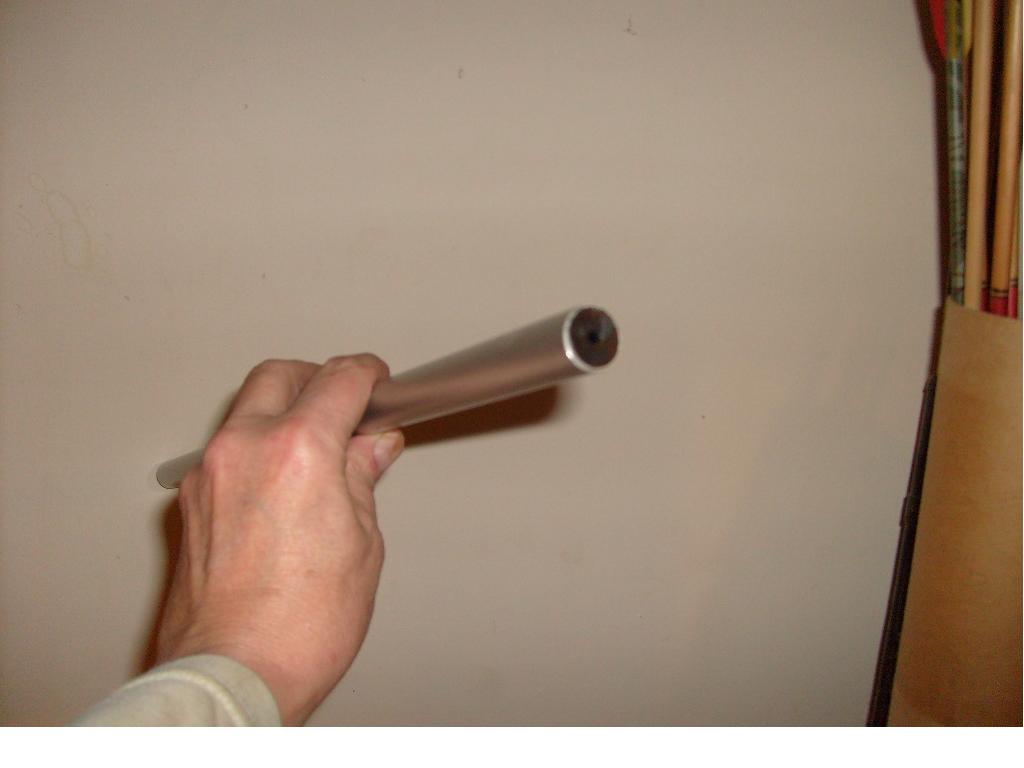

Aktualnie mam jeden "cięższy" model o rozpiętości 1660 mm silnikowy dolnopłat ze skrzydłami dzielonymi.
Waga do lotu ok. 4 kg i skrzydła są łączone rurą duralową śr. 20 mm
Rura.JPG [ 70.13 KiB | Przeglądane 11389 razy ]

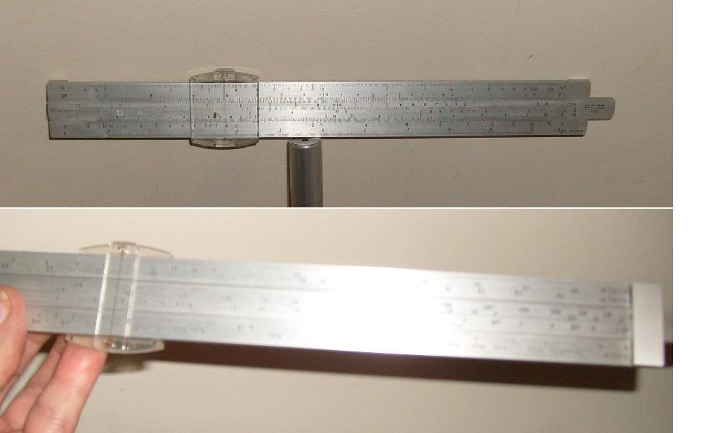

Wyjaśnij Pawłowi na czym opierasz swoją zasadę, bo ja jak pisałem mam małe "czucie" w obecnych modelach i materiałach w nich stosowanych.
Już zacząłem się zastanawiać czy nie policzyć tego o czym dyskutujemy, (bo tak duży model to już w zasadzie szybowiec) ale to by trwało lata świetlne i Paweł nie zdążył by zbudować modelu.
Wiecie co to jest?
SUWAK..JPG [ 45.15 KiB | Przeglądane 11368 razy ]
Gdy studiowałem to było narzędzie do obliczeń. Mam go, jak widać, do dziś.
Wtedy nie było nawet kalkulatorów.
Myślę, że wielu z Kolegów Tu zrobiło by to obecnie na komputerze w kilka chwil. Jeszcze oczywiście musi być odpowiedni program.
Paweł.
PostNapisane: wtorek, 5 lutego 2013, 09:00
Paweł.
Wstawię Ci to. Poczytaj od początku do końca jak to robią naprawdę doświadczeni Modelarze.
http://www.forum.aerodesignworks.eu/viewtopic.php?f=18&t=460&start=10
To powinno odpowiedzieć na Twoje pytania, te wcześniejsze też.
Tak będzie szybciej.
Linki też czytaj oczywiście.
Teraz gdy już Wiesz, że wystarczy poszukać, to sam łatwo znajdziesz kto Ci to wytnie.
Oczywiście możesz zawsze coś modyfikować.
Np:
Łączenie skrzydła.JPG [ 67.55 KiB | Przeglądane 11324 razy ]
Ten Giotto to prawie Twój PW.
To tak w ramach naszej dyskusji :mrgreen:
Nadal upieram się przy dwóch łącznikach. Dlaczego?
W moim ASW miałem najpierw tylko tę jeną rurkę/dźwigar z wzniosem nadanym wygiętą wklejoną rurkę aluminiową, ale przy każdym bardziej brutalnym lądowaniu masa skrzydeł szła do przodu i wychylała nawet mocno skręconą w skrzydłach rurkę. Efekt był taki, że skrzydła dostawały skos do przodu i ujemne natarcie. Trzeba było luzować śruby i skręcać ponownie. Po dodaniu tego drugiego, krótkiego łącznika problem zniknął.

Paweł.
Przy tej wielkości modelu, a tym bardziej, że to ma być czysty szybowiec, nie moto, ja bym robił zwichrzenie.
Tylko przy jego obrysie skrzydła nie podnosił bym spływu tylko opuszczał natarcie na tej końcowej zwężającej się końcówce przez zastosowanie zmieniającego się profilu..
