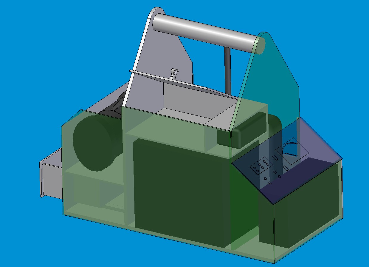

Komentarz: Rysunek wykonawczy
SKRZ_ST_RYS.zip [219.47 KiB]
Pobrane 512 razy

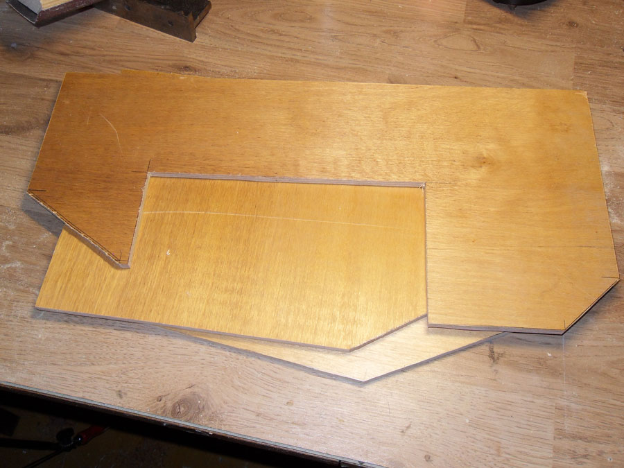

Dostałem 3 takie płyty jak na zdjęciu powyżej, to sklejka trójwarstwowa o grubości ok 3mm. Jest za cienka, więc niektóre elementy wykonałem z dwóch warstw robiąc sobie tym sposobem sklejkę o grubości 6mm. Przygotowany format dokładnie z jednej strony pokryłem wikolem, potem na to druga część. Dwie trzy takie przygotowane sklejki na siebie i skręciłem kilkoma ściskami stolarskimi.
SDC13990.jpg [ 124.95 KiB | Przeglądane 18767 razy ]
Elementy najpierw były przycięte zgrubnie, a dopiero po sklejeniu razem wikolem, docinane na wymiar.

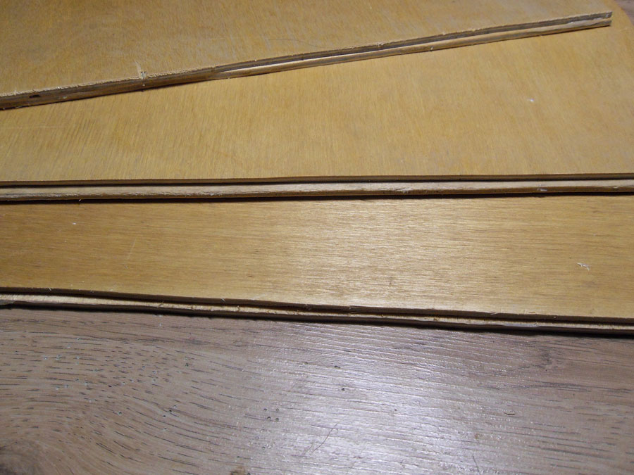

Wyszło to na prawdę dość przyzwoicie, bałem się że sklejka będzie się rozwarstwiać jednak nie potrzebnie, sposób się sprawdził. W skrzynce zamontuje ładowarkę do akumulatora żelowego, która zasilana (18V) będzie z zewnątrz. Układzik do ładowania zbudowałem sobie sam korzystając z tego schematu. Taniej chyba wyjdzie kopić coś takiego samemu, bo widziałem w sklepie gotową ładowarkę bez obudowy za 37 PLN, jednak ja to lubię, więc chciałem zrobić sam.

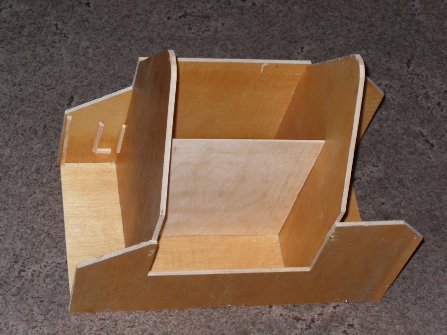

Na tym etapie skrzynka jest już w połowie złożona a wyposażenie przygotowane, dalsze zdjęcia za kilka dni.
SDC14019.jpg [ 83.74 KiB | Przeglądane 18767 razy ]

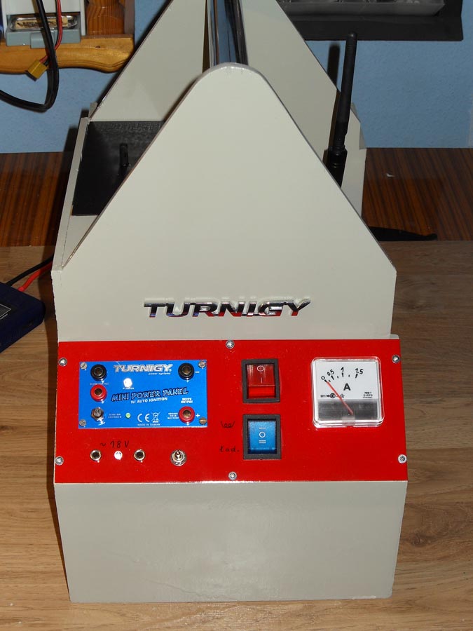

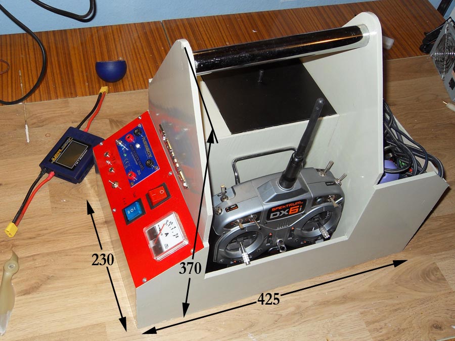

Moja skrzynka została w zasadzie ukończona kilka dni temu, zadowolony no niby jestem, choć miałem nadzieję że wyjdzie trochę mniejsza. Niestety bardziej skurczyć się nie dało.

EDYCJA: Powyżej umieściłem rysunek wykonawczy.

Brawa, brawo - fajnie wyszła. I masz od razu materiał do konkursu HK z umieszczaniem logo TURNIGY :D

Moja orientacyjnie, bo jeszcze nie sprawdzałem, ma masę ok 7 kg. Ale do tego mam drugą małą skrzynkę z narzędziami i szpargałami. Tak że liczyć obie razem też się sporo nazbiera. Tylko że dwie mniejsze łatwiej gdzieś upchać w aucie, no i nie trzeba się szarpać.
