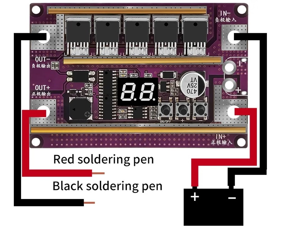

Może takie coś, zamiast samemu kombinować? KLIK

No raczej nie. Ten moduł można zasilać nie tylko z akumulatora kwasowego. Ma osobne wejście na pakiet 3S-4S A także może być zasilany ze startera do akumulatorów samochowych. A pakiet to chyba każdy jakiś znajdzie...

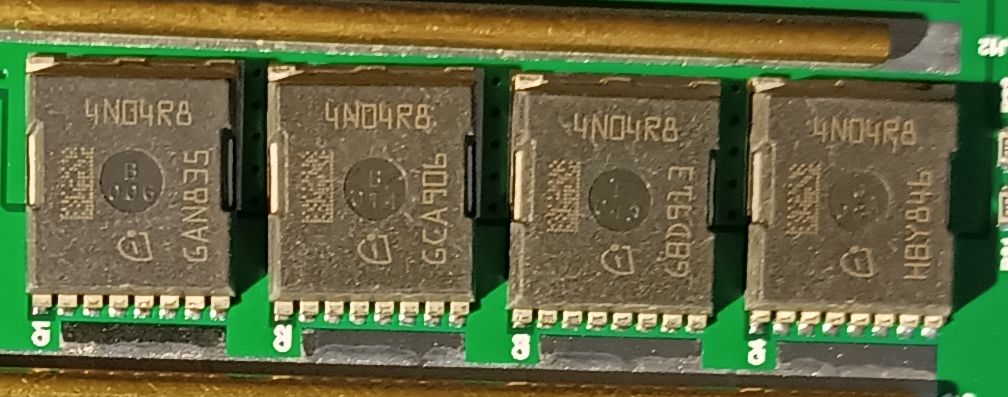

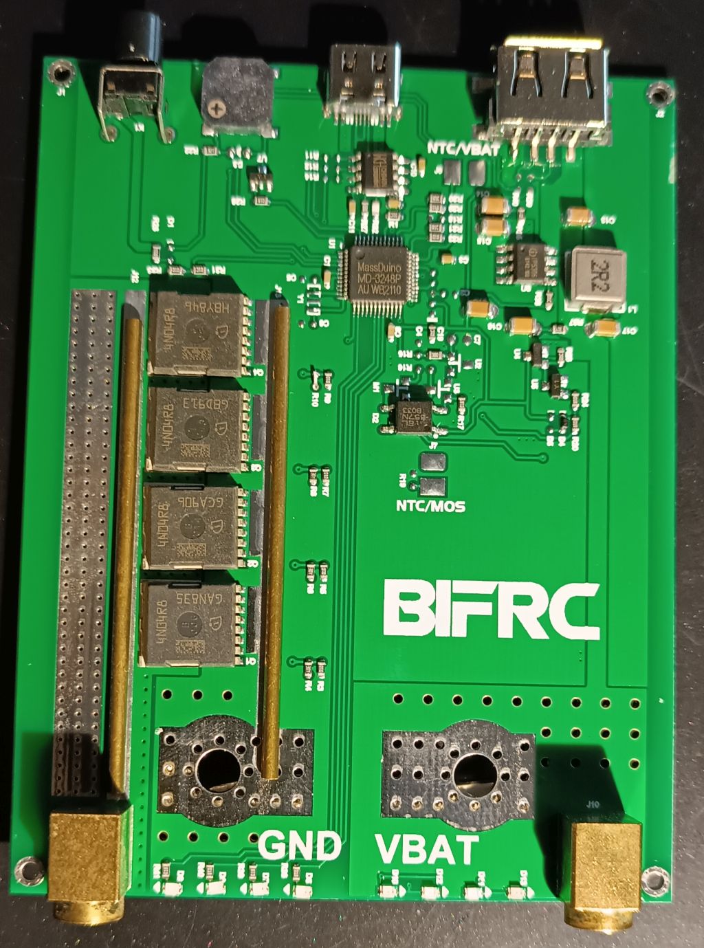

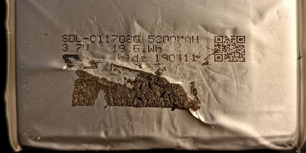

Kupiłem kiedyś taki wynalazek Bifrc DH20 Pro, i na początku sprawowała się dobrze. Obecnie akumulator starcza na wykonanie jednego zgrzewu :evil:
Rozebrałem dziada, ale łatwo nie było, bo chińczyk zapaprał dosyć skutecznie klejem na gorąco :twisted: W środku siedzi akumulator LiPol 3,7V 5300mAh 19,6Wh.
IMG_20250211_095916_m.jpg [ 144.81 KiB | Przeglądane 6510 razy ]
Zakupiłem na Alledrogo Ogniwo Li-Poly 10000mAh 3.7V 37Wh, więc nieco wydajniejsze 8-)
Przy okazji zrobiłem "pokaż kotku, co masz w środku" :mrgreen:
IMG_20250211_095541_m.jpg [ 271.34 KiB | Przeglądane 6510 razy ]
IMG_20250211_095541_crop0.jpg [ 120.35 KiB | Przeglądane 6510 razy ]

No niestety, okazało się, że zakupione ogniwo ma (chyba) za małą wydajność prądową, bo po przyłożeniu elektrod do blaszki, wyłącza się :evil:
Pytanie: czy mogę bezpiecznie podłączyć pakiet 2S do tej zgrzewarki :roll:
 Tytuł: Re: Zgrzewarka punktowa do ogniw
PostNapisane: piątek, 14 lutego 2025, 12:49
Podłączyłem pakiet 2S, i ... muszę kupić następną zgrzewarkę, bo z tej ulotnił się magiczny chiński dym, i umarła :lol:
