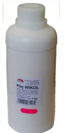

Do drewna Wikol firmy Jedność. Moja aktualna butelka ma uwaga 8 lat. Na etykiecie teraz piszą o 24 miesiącach przydatności - na mojej nie ma nawet etykiety :) Opakowanie 1litr. Działa jak stary wikol.
jedność wikol.JPG [ 14.52 KiB | Przeglądane 1325 razy ]
Butelka wygląda jakby nie słyszeli nic o marketingu ale klej więcej niż zacny. Cena też. Parę rzeczy stoi na zewnętrzu właśnie nim sklejonych, no i po prostu jest sklejona.

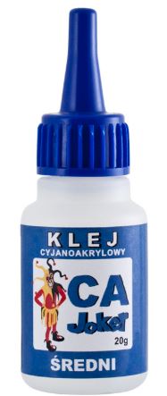

Cyjanoakryl zawsze JOKER. Parę innych gęstniało, nie kleiło, itd. Właśnie kończę butelkę otwartą około stycznia a butelka pochodzi z zakupów w 2021 roku gdy jeszcze abc-rc było sklepem modelarskim.

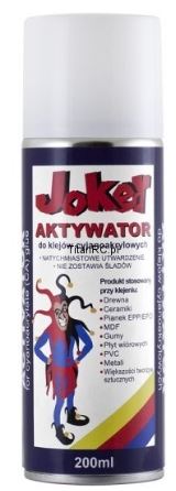

Do tego aktywator tej samej firmy, bo inne też zadziałają ale ten ma najmniejsze naloty na materiale i ładniej pachnie

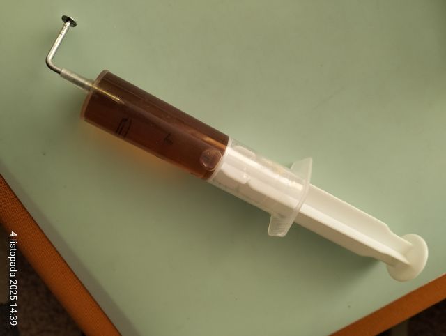

Ameryki nie odkryję, klejów używam tych samych co koledzy wyżej. Potwierdzę dzielenie Soudalu poliuretanowego na mniejsze porcje bez powietrza np. strzykawki. Kolega modelarz "sprzedał" sposób zamykania strzykawki dopasowanym gwoździem :D Specjalnie dopasowanym średnicą na wcisk!
