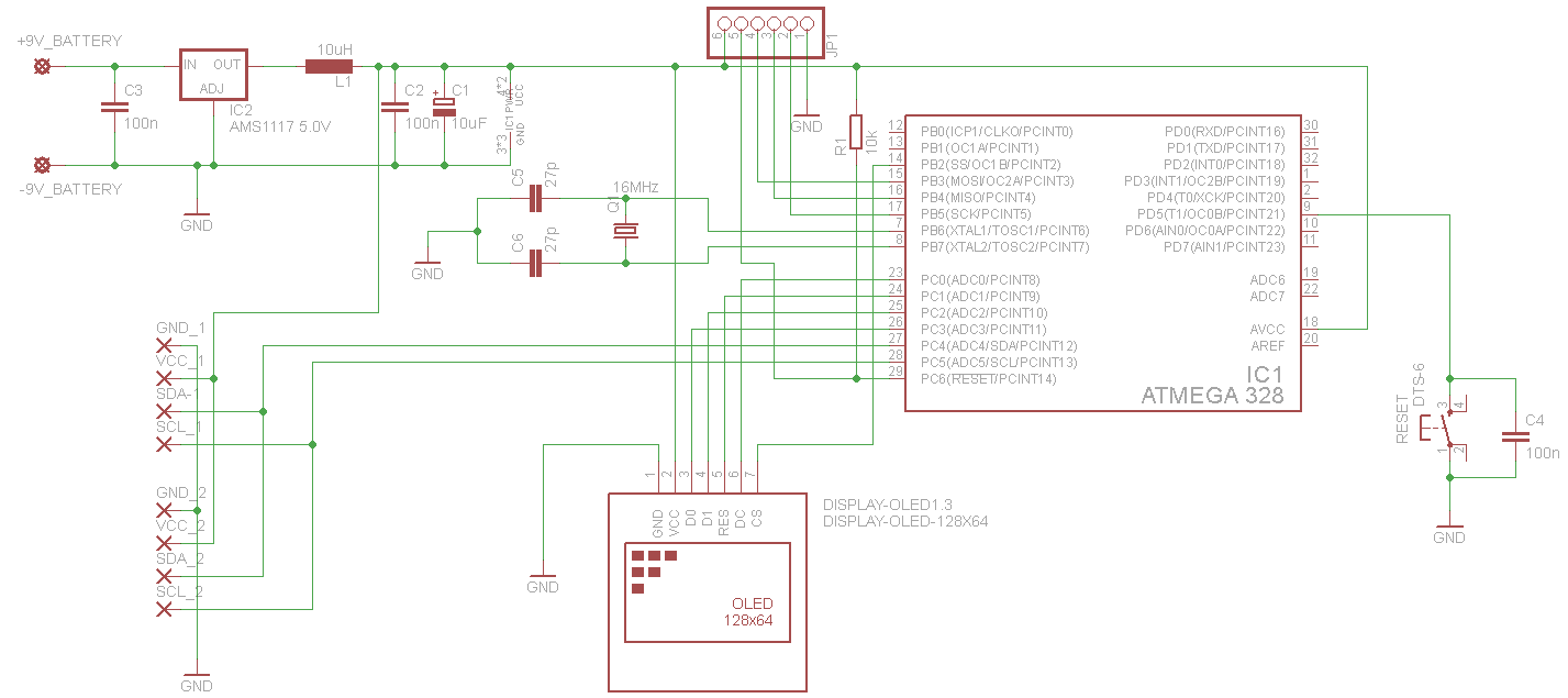

PostNapisane: sobota, 24 września 2022, 22:41
I już prawie gotowy :mrgreen:
RAM.png [ 21.92 KiB | Przeglądane 17647 razy ]
RAM_TOP.png [ 17.63 KiB | Przeglądane 17647 razy ]
RAM_BOTTOM.png [ 4.95 KiB | Przeglądane 17647 razy ]
20220924_232649.jpg [ 226.82 KiB | Przeglądane 17647 razy ]
20220924_232729.jpg [ 256.7 KiB | Przeglądane 17647 razy ]
20220924_232849.jpg [ 233.07 KiB | Przeglądane 17647 razy ]
Wsad zamieszczę jak będzie całkowicie skończony i sprawdzony :D

Gdzie takie śliczne płytki zamawiasz?
Poezja dla oczu.
 Tytuł: Re: Pomiar kątów wychylenia sterów
PostNapisane: środa, 28 września 2022, 18:27
https://jlcpcb.com/

Gotowy wsad ATMEGA 328 z zewnętrznym zegarem 16MHz
