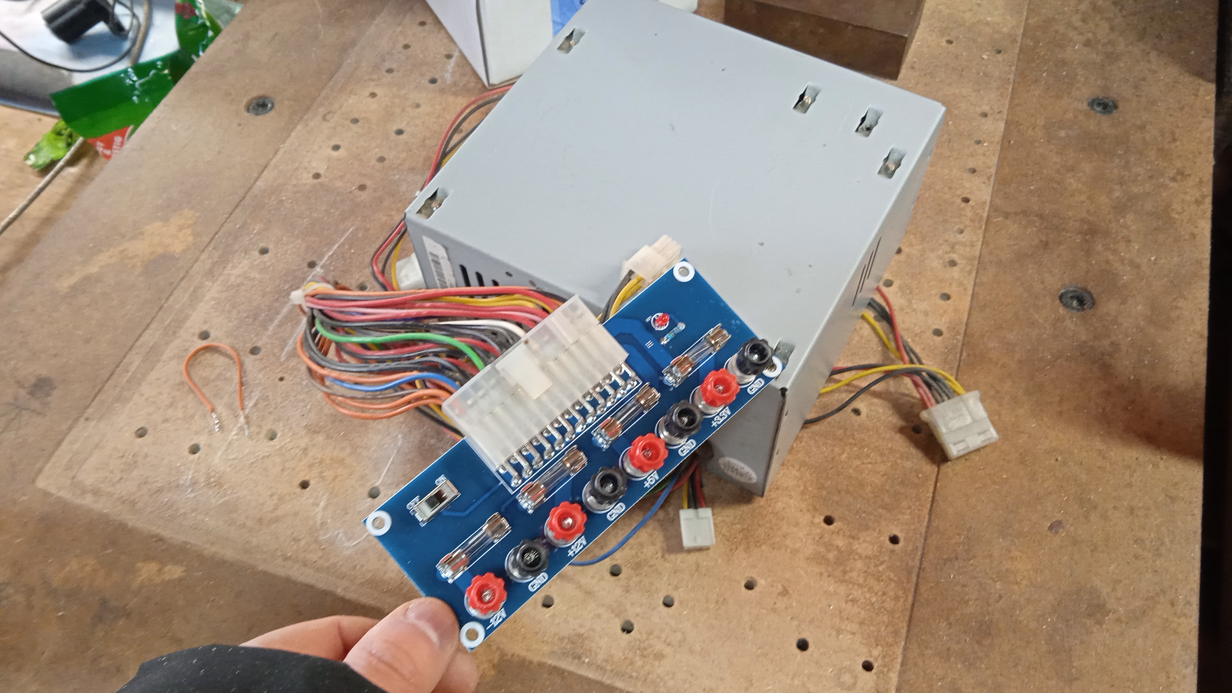

Dziękuję za link. Ja już sobie kupiłem. :D
IMG_20220107_112615_1.jpg [ 2.19 MiB | Przeglądane 9949 razy ]
Przy okazji jeszcze co nieco a to w innym temacie ;)
