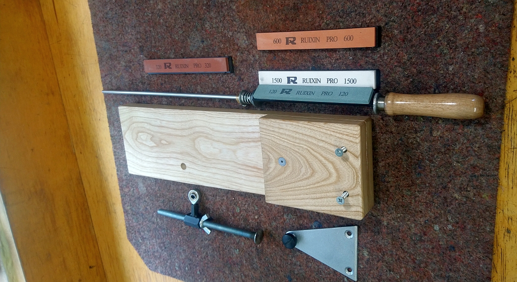

Ciągle mam tępe noże i byle jak ostrzone na szlifierce, to sobie coś takiego zrobiłem. Jest to druga wersja ostrzałki, prototyp był na papier ścierny, ta ma cztery kamienie, prawie takie jak w zegarku "wostok" :mrgreen:

Jak pisałem zrobiony był prototyp, działał, ale no właśnie ... tak to wyglądało, więc pora była na wersję pro.
DSC00004.jpg [ 859.19 KiB | Przeglądane 15653 razy ]
DSC00006.jpg [ 914.51 KiB | Przeglądane 15653 razy ]
Mocowanie noża było na magnesy neodymowe i słabo to trzymało.
Czy sam wszystko zrobiłem, oczywiście że nie, niektóre rzeczy musiałem kupić.
Pręt nierdzewny, deskę pozyskać, czy kilka nakrętek kupić i najważniejsze kamienie też kupiłem :lol:

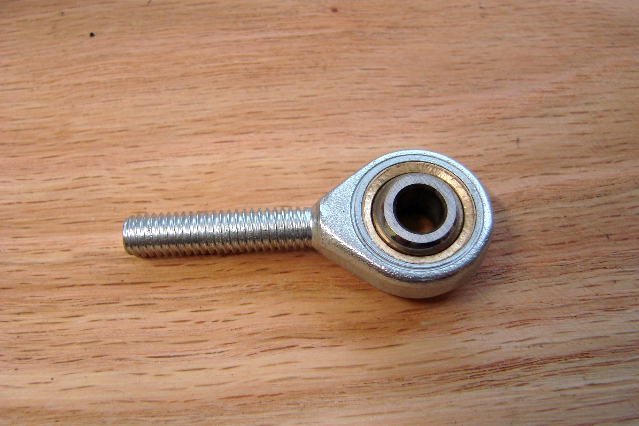

Głównym elementem jest końcówka cięgna, na bazie tego oparta jest dalsza konstrukcja.

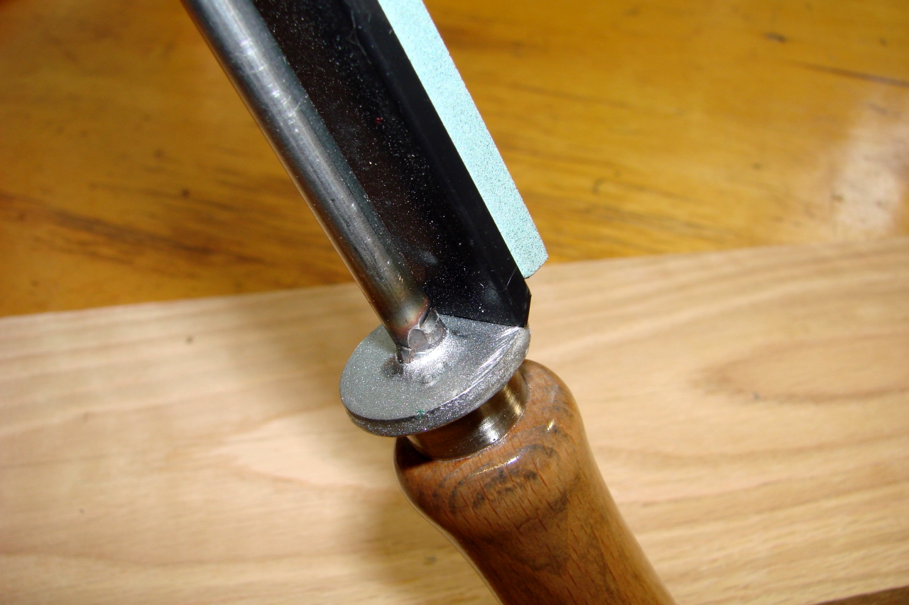

Szczegół mocowania kamienia.
