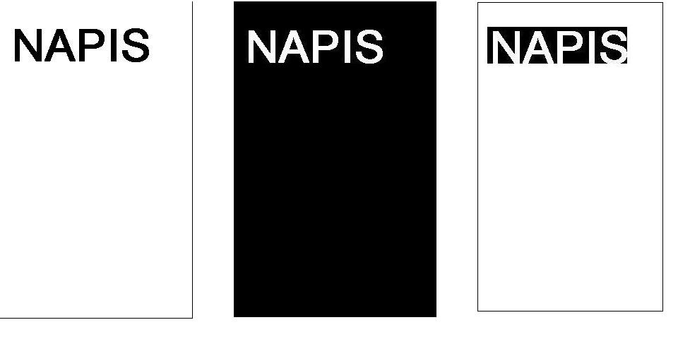

Samemu w domu na zwykłej drukarce laserowej robię tak, że tworzę zwykły czarny napis o potrzebnej wielkości i odwracam kolory. Wtedy czarne litery robią się przezroczyste i wydruk na arkuszu kolorowej samoprzylepnej folii daje napis kolorowy.
Resztę z czarnego wtedy arkusza trzeba "powycinać", żeby drukarka nie zamazała całego kolorowego arkusza.
NAPIS 3.JPG [ 26.52 KiB | Przeglądane 4863 razy ]
