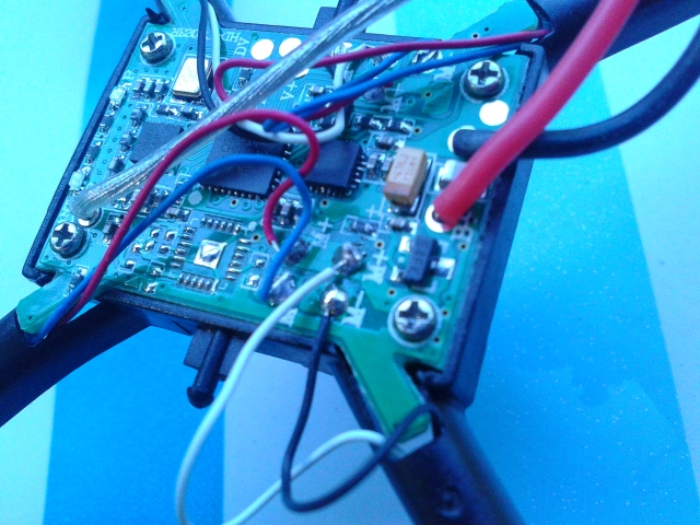

Po ściągnięciu obudowy (zaczepy na wcisk) zobaczymy główną płytkę. Przewody od silników mają różne kolory w zależności od tego w którą stronę się kręcą. W Banggood możemy kupić je jako część zamienną: http://www.banggood.com/Eachine-CG023-Mini-RC-Quadcopter-Spare-Parts-CWCCW-Motor-p-963621.html
Zdjęcie-0735s.jpg [ 275.19 KiB | Przeglądane 3753 razy ]

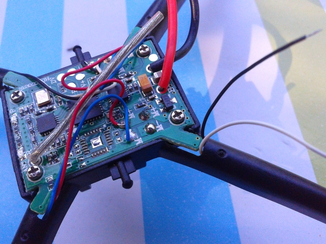

Zapamiętujemy kolory przewodów i ich miejsce lutowania. Teraz odlutowujemy je od płytki; punkty lutownicze są dość dobrze widoczne więc nie jest to trudne. Warto dodać kroplę swojej cyny gdyż tradycyjnie już aktualna chińska cyna jest dość wredna - ma wyższą temperaturę topnienia i gorsze właściwości rozlewania się.

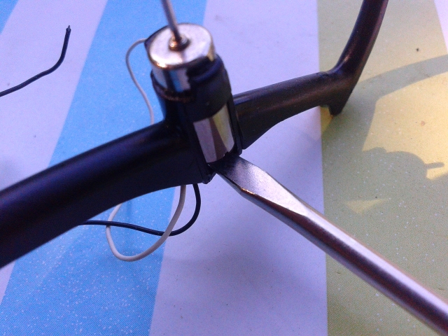

Teraz od dołu silnika wsadzamy mały płaski śrubokręt i delikatnie go przekręcamy - to stworzy dźwignię dzięki czemu silnik łatwo wyjdzie do góry. Czasem trzeba drugą ręką delikatnie odciągnąć zatrzaski od góry silnika.
Zdjęcie-0737s.jpg [ 233.24 KiB | Przeglądane 3753 razy ]
Wymontowany silnik wysuwamy z przewodami z ramienia.

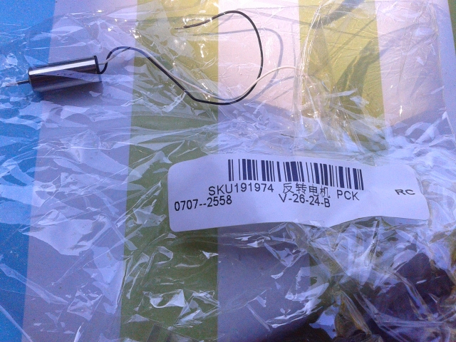

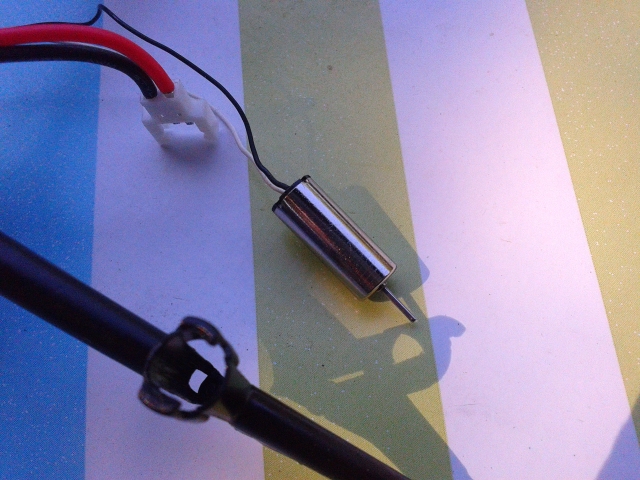

Przygotowana część zamienna:
Zdjęcie-0739s.jpg [ 275.39 KiB | Przeglądane 3753 razy ]

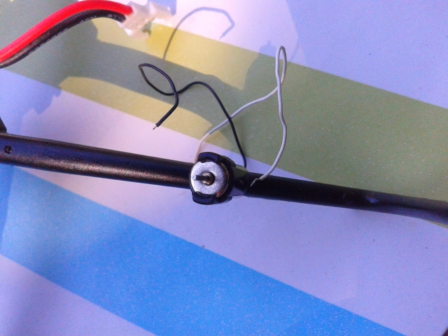

Przekładamy przewody oraz wciskamy silnik na miejsce:
Zdjęcie-0740s.jpg [ 230.94 KiB | Przeglądane 3753 razy ]

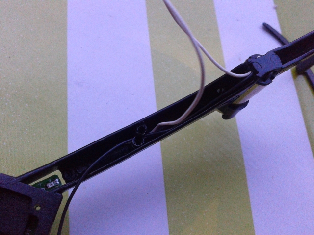

Teraz przeciskamy je wzdłuż ramienia (przydaje się pęsetka):
Zdjęcie-0741s.jpg [ 218.15 KiB | Przeglądane 3753 razy ]
I dalej w kierunku płytki:
Zdjęcie-0742s.jpg [ 275.01 KiB | Przeglądane 3753 razy ]

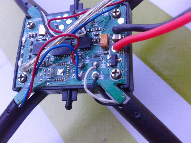

Teraz lutowanie (przy okazji widać wszystkie potrzebne narzędzia):
Zdjęcie-0743s.jpg [ 257.33 KiB | Przeglądane 3753 razy ]
I gotowy efekt:
Zdjęcie-0745s.jpg [ 278.39 KiB | Przeglądane 3753 razy ]
Całość zajmuje dosłownie parę minut więc nie ma się co bać :) Części zamienne można także dostać u lokalnych sprzedawców co zdecydowanie przyspiesza całą operację.
