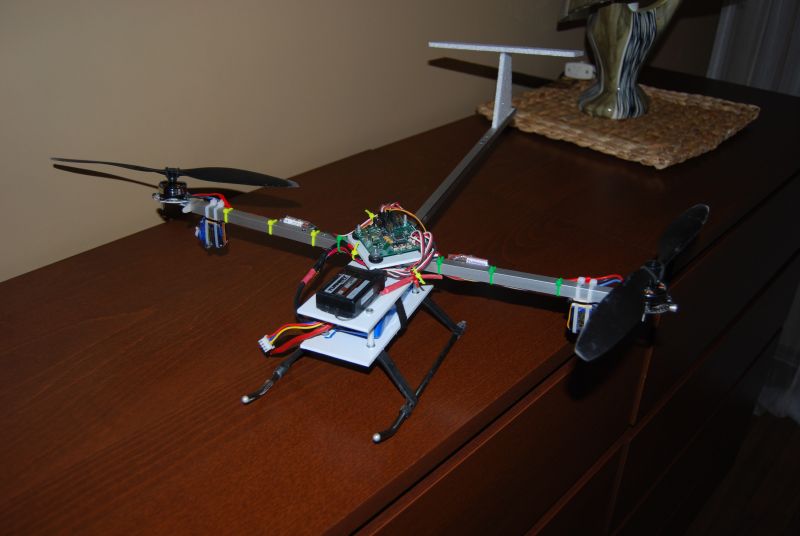

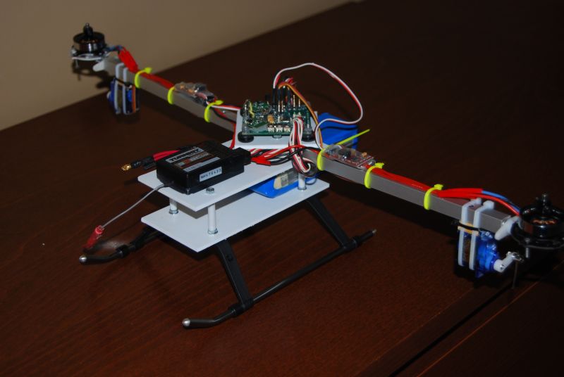

Postanowiłem spróbować swych sił w wielowirnikowcach. No w moim przypadku będą tylko dwa ale skoro dwa to więcej niż jeden to niech będzie wielowirnikowiec :mrgreen:
Założeniem było zbudować coś z tzw. niczego. Płytę kontrolera budowaliśmy w dziale Projekty grupowe viewtopic.php?f=83&p=43337#p43337 , z tym budowaliśmy to też lekko pojechałem, moją zbudował Szymon, a w Quadrocopterze oblatywali wspólnie z Dualem. Do budowy wykorzystałem to co miałem i mam nadzieję, że wytrzyma pierwsze podskoki.
Podwozie zakupiłem u nas na forum od kolegi Kecaj, jest to podwozie od śmigłowca klasy 450, płytki montażowe to ABS 3mm pozyskany z pracy, tuleki dystansowe to rurka od balonika (bez skojarzeń), śrubki M3 różnej długości. Belka pozyskana z rqmy od Quadro wygięta na kolanie mniej więcej równo. Mocowanie silników to:
-oś rurka węglowa fi 6mm łożyskowana w rurce aluminiowej (ameliniowej) fi 8mm
- do tego wklejony orczyk od serwa HS-311 na CA
-na rurkę dokleiłem łoże silnikowe (GRAPE silnik AXI) poprzez owinięcie ramion nicią oraz zalanie tego CA
Zasilanie pakiet 2200mAh
Silniki 2205 ??
Regulatry Turnigy 12A
Serwa HXT900
Wszystkie elementy miałem w szufladzie modelarskiej więc muszę tylko dokupić śmigła prawe lewe mam.

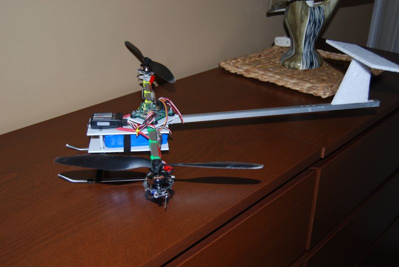

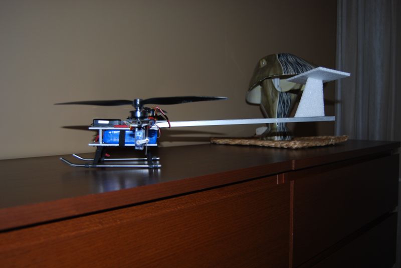

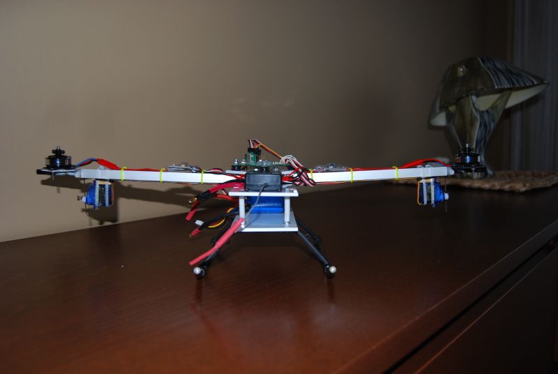

Kilka fotek na tą chwilę, brakuje belki ogonowej dla poprawienia ustawienia SC na razie wysunąłem pakiet do tyłu aby było mniej więcej OK.

Dzisiaj odbyły się próbne "loty". Sprzęt działa, martwi mnie tylko moje niewyszkolenie. To zupełnie inne latanie.
Próbuję to zgonić na bezwładnośc "maszynki" któej nie jestem w stanie ogarnąć ale i nigdy nie próbowałem latać żadną odwróconą kosiarką.
Próby latania bez jakiegolwiek ogonka to masakra, musiałem na szybko dorobić z belki alu 10x10 (drugie ramię od ramy quada) i jest lepiej.
Teraz nauka, nauka, nauka.... życzcie mi powodzenia

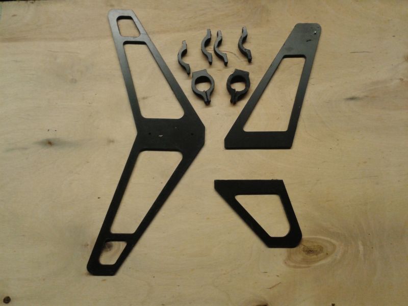

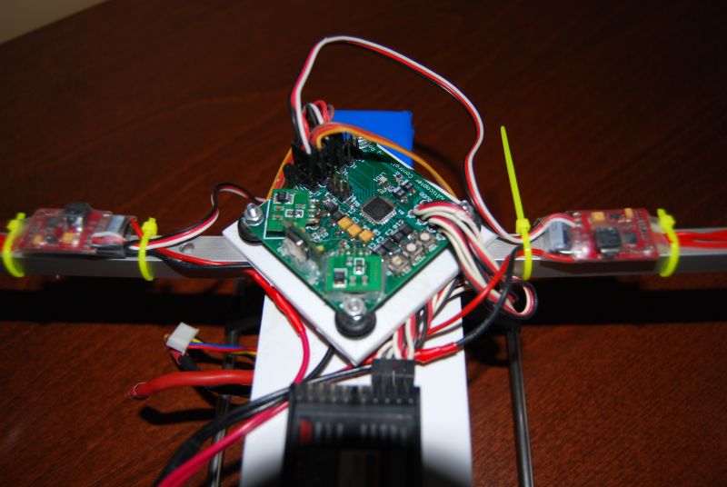

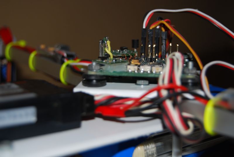

Mały Update wyglądu Bicopterka, jest już lekko przykurzony po próbach podskoków, ale miałem zabawę :mrgreen:
DSC_0031.JPG [ 103.02 KiB | Przeglądane 20696 razy ]
DSC_0032.JPG [ 106.24 KiB | Przeglądane 20696 razy ]
DSC_0033.JPG [ 95.01 KiB | Przeglądane 20696 razy ]
Nadal jest zdolny do lotu (:)

No to jest właśnie bolączka mało popularnych konstrukcji, bo w zasadzie za każdym razem człowiek wymyśla koło od nowa.. Gdzieś na RCGroups widziałem konstrukcję mającą wygięte ramiona - czyli skręt silników odbywa się pod innym kątem niż gdy są proste.. To samo kwestia statecznika poziomego - jedni umieszczają go poziomo, inni - z minusowym kątem, Ty - dodatnim.. Też myślę o bicopterze, ale póki co kwestie latadełek są na drugim planie - myślę jednak że przydałyby się jakieś szkice ukazujące podstawowe kąty czy środek ciężkości, by powoli tworzyć "bazę" informacji przydatnych innym.
Z niecierpliwością śledzę każdy wpis - powodzenia ;)

PostNapisane: czwartek, 7 lutego 2013, 22:50
Środek ciężkości za to udało mi się chyba wychwycić, płytka umieszczona centralnie i w osi silników i tu SC także. Przynajmnie na takim udało mi się trochę powisieć

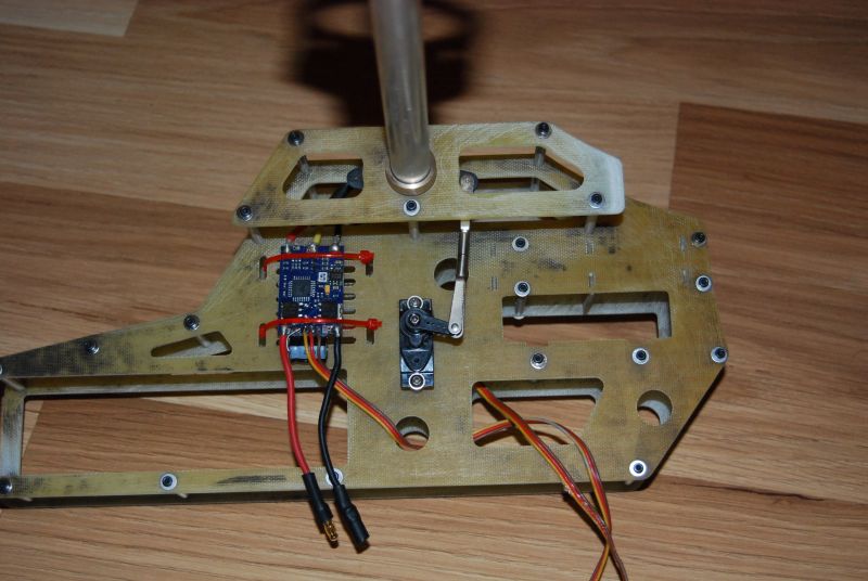

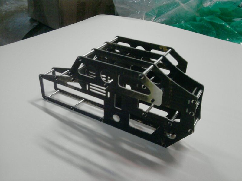

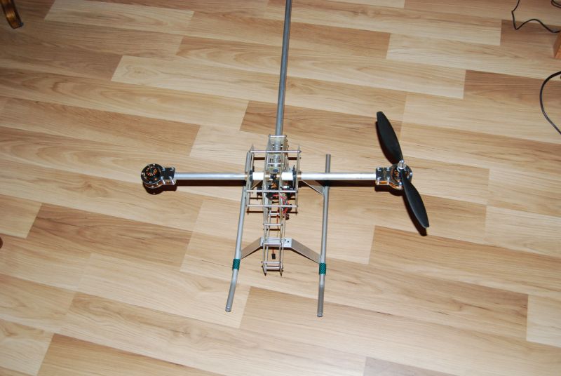

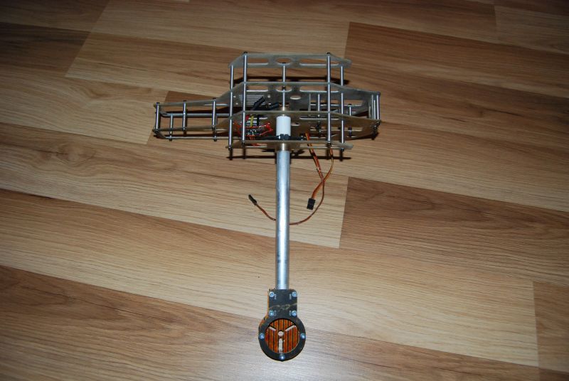

Projekt bicopter wznowiony. Szukałem jakiejś ciekawej ramy i w końcu sam coś nastrugałem.
Materiał kiepski bo brudny i sporo roboty przede mną by to oczyścić, jest to laminat 2mm pozyskany z dużego grzejnika elektrycznego z czasów jeszcze poprzedniego ustroju jak mniemam. Czylie jakaś zaleta jest bo darmowy :lol:
Muszę to jeszcze raz rozkręcić i oczyścić , a potem na nowo złożyć.
P141213_11.19.jpg [ 61.49 KiB | Przeglądane 15137 razy ]

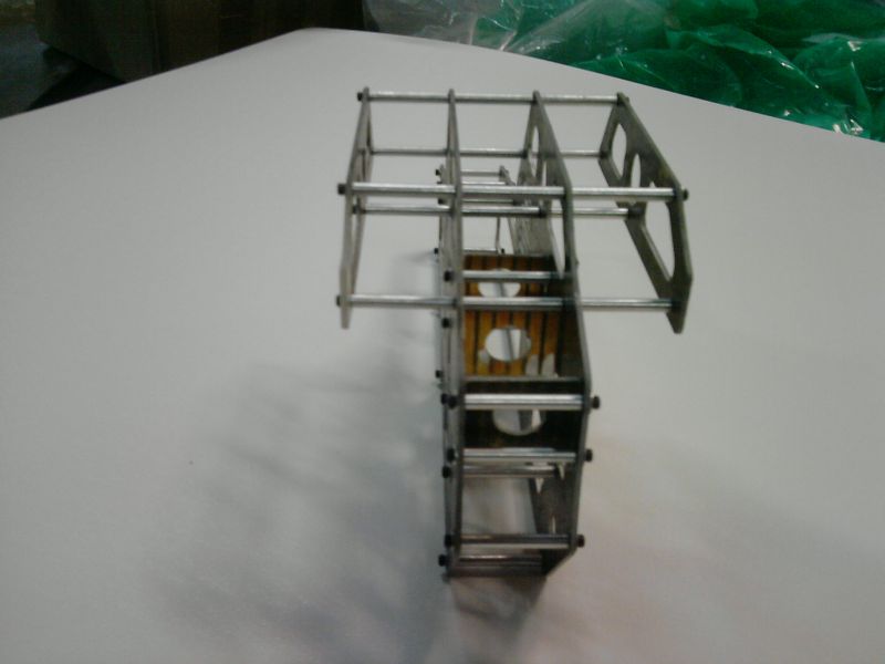

Boczne ścianki są rozsunięte od siebie o 30mm ,na górze dodatkowe ścianki dla umieszczenia łożysk ślizgowych ramion również odsunięte od ścianek bocznych o 30mm.
P141213_11.19_[01].jpg [ 42.94 KiB | Przeglądane 15137 razy ]
Jutro złożę dalej i pokażę o co mi kaman.

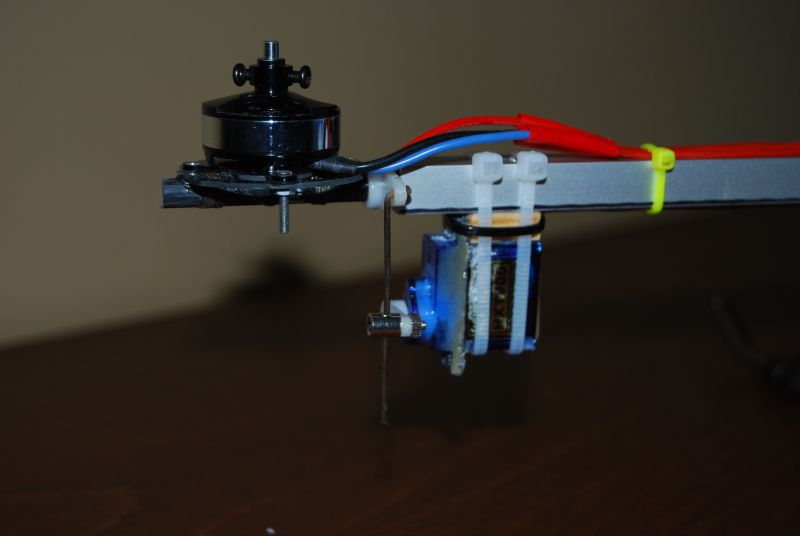

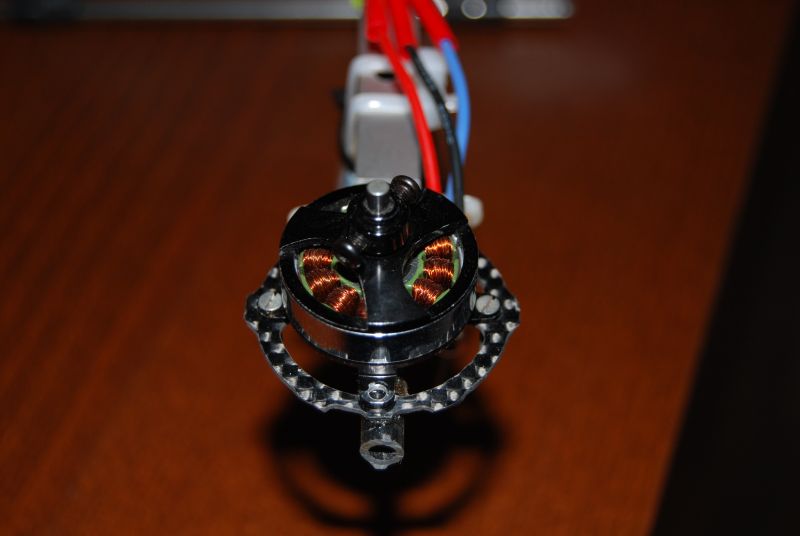

Mały "updajcik".

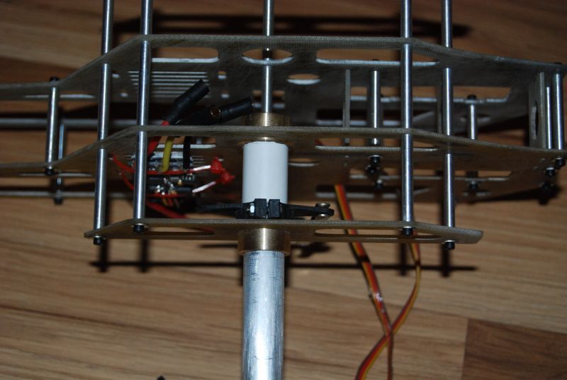

Kolejne przymiarki tym razem sterowanie silnikami.

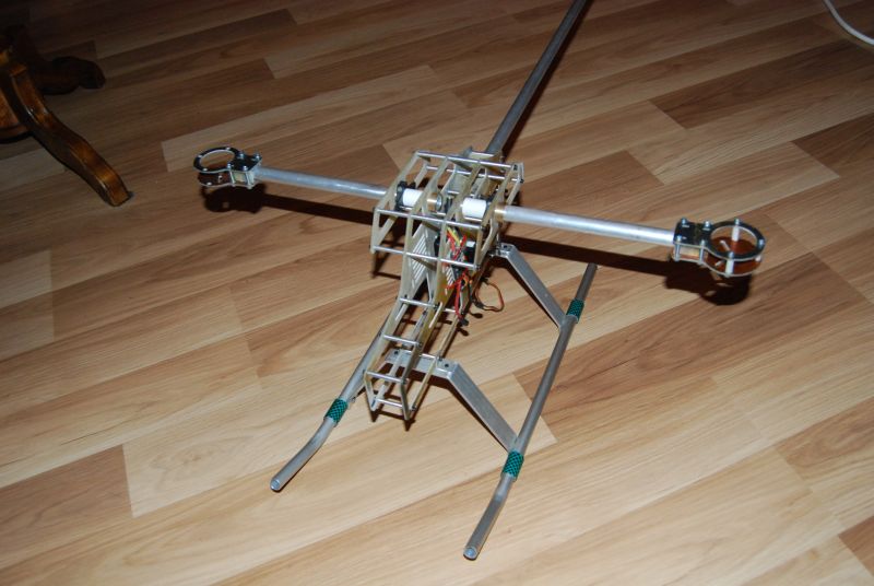

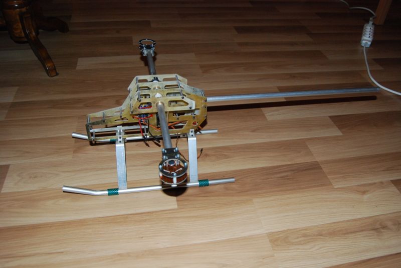

Ramię silnika jest łozyskowane w dwóch tulejach slizgowych które sa z kolei osadzone w otworach ramy.
Na ramieniu widoczna czarna (wyfrezowana) dźwignia zaciskana śrubą.
DSC_0128.JPG [ 117.56 KiB | Przeglądane 14934 razy ]
Tą dźwignią sterowac będzie serwo 2,5kg, niestety brak mi dwuramiennej dźwigni serwa którą tez muszę na dniach wyprodukować, zastosuję więc układ pull-pull. W zamysle mam wykorzystanie snapów kulowych ale oczywiście tych pod ręka nie mam, mam za to stalowe, a do przymiarki są znakomite.
DSC_0127.JPG [ 127.22 KiB | Przeglądane 14934 razy ]

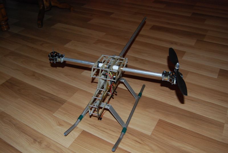

I widok na całe jedno ramię z widocznym regulatorem zamocowanym na bocznej ścianie.
Przewody zasilające silnik BLCD będą przechodzić przez rurę.
DSC_0129.JPG [ 125.65 KiB | Przeglądane 14934 razy ]
Oba ramiona będą miały wznios 1 stopnień w górę. Jutro wieczorem zabieram się za drugie ramię :mrgreen:
CDN...

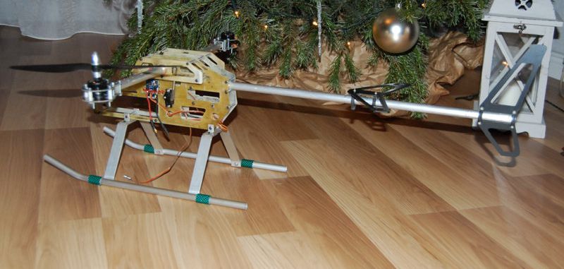

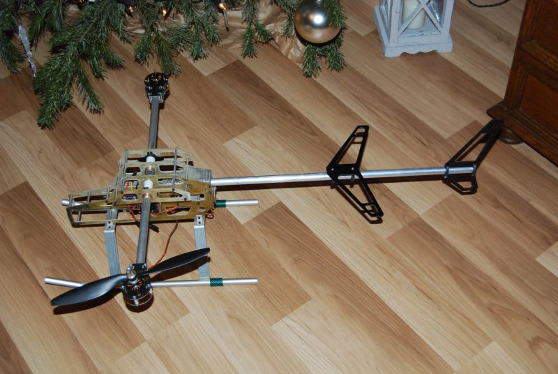

Dziś troszkę udało się podłubać przy bicopterze, dorobiłem cos na kształt podwozia. Wygląda trochę szczudłowato ale jako się rzekło będzie zamontowana kamera. Gdzie? Ano w jedynym słusznym miejscu czyli między nóżkami.
DSC_0127.JPG [ 116.4 KiB | Przeglądane 14805 razy ]
DSC_0128.JPG [ 122.67 KiB | Przeglądane 14805 razy ]
Musze poszukac jeszcze jakiejś karoserii i chyba, jeśli się nada może coś gotowego ale na wymiarach karoseri helików to ja się zupełnie nie znam i nie wiem co by pasowało.
EDYTA: No i koniecznie tylne "usterzenie" dorobię oraz zastrzały belki ogonowej :mrgreen:

Pierwsze ważenie:
- z założonymi silnikami całość waży 690g
DSC_0128.JPG [ 121.01 KiB | Przeglądane 14726 razy ]
DSC_0127.JPG [ 116.54 KiB | Przeglądane 14726 razy ]
Na pokładzie brak:
-drugiego regulatora
-pakietu
-jak widac śmigła z piastą
-płyty sterującej i garści kabli
-dwóch półek, jedna na pakiet i druga na płytę
-odbiornika

POP
Kolejne klocuszki trafiają na swoje miejsce. Strasznie mnie wnerwiała ta goła rura z tyłu i postanowiłem coś tam zamocować.
Wiem, że to nic nie da oprócz niepotrzebnej wagi ale musiałem takie coś sobie zmajstrować.
Trochę rysowania, potem programik i włala :mrgreen:
20140107_192824.jpg [ 56.94 KiB | Przeglądane 14694 razy ]
A tak wygląda zmocowane
DSC_0127.JPG [ 137.32 KiB | Przeglądane 14694 razy ]
DSC_0128.JPG [ 119.66 KiB | Przeglądane 14694 razy ]
I jestem zadowolony, pozostaje mi wykombinowac jakieś zastrzały i będzie prawie komplet ogona.
