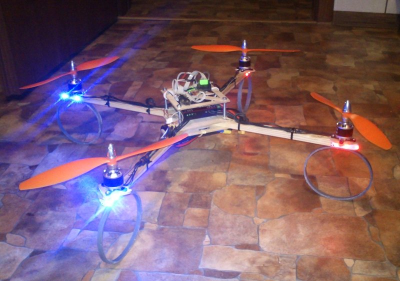

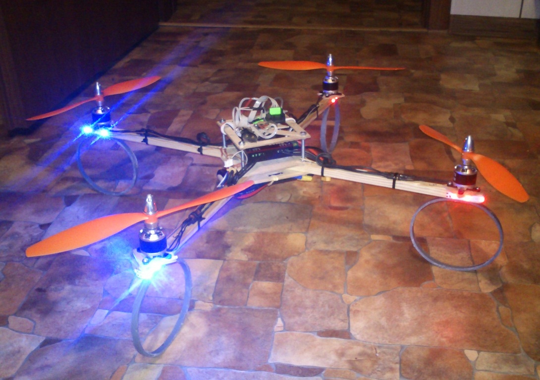

Naoglądałem się tych odwróconych kosiarek no i w końcu wzięło mnie na quadcopter.
Trochę to trwało, od lipca rozglądałem się za wyposażeniem ale jak już graty były to musiałem zabrać się za składanie wszystkiego do "kupy".
FC to arduino nano pro od Rumcajsa + czujniki 10DOF, silniki emax xa 2212/980kv, regulator 4in1 emax, śmigła z HK 10x4,5 no i odbiornik hk tr6av2. Rama z listewek sosnowych i sklejki w układzie X. Czyli projekt niskobudżetowy :)
Tak jak myślałem zaprogramowanie multiwii i ustawienie wszystkiego nie było proste dla kogoś kto jest całkiem zielony w tym temacie. Po przestudiowaniu kilkuset stron o multiwii i quadcopterach udało się złożyć i ulotnić to cholerstwo ( w sumie to nie ulotnić a wystartować i przelecieć kilka metrów ;)). Wykonałem parę "lotów" ale nie mogłem sobie poradzić z opanowaniem quada. Znów kombinowanie przez cały wieczór i zrozumiałem że latałem na trybie acro, dlatego tak ciężko było opanować tego dzikusa. Wiedziałem już co zrobić, musiałem ustawić przełączanie trybu lotu w aparaturze ale problem był w tym że nie wiedziałem jak. Rozpocząłem walkę z ustawieniem przełącznika 3-pozycyjnego pod 5 kanał(zeszło z tym pół dnia). Gdy się już uporałem z przełącznikiem wystarczyło skalibrować akcelerometr i w górę. Quad lata o wiele stabilniej ale do ideału jeszcze mu trochę brakuje.
Na razie wrzucam zdjęcia, jutro pojadę na pole i nagram filmik.

 Tytuł: Re: Moje boje z quadcopterem
PostNapisane: środa, 3 grudnia 2014, 22:47
Posty: 6487
Ad.0. 6 kanałów to zdecydowanie za mało dla MW
Ad.1. Pytasz o config.h? Czy o kalibrację zawisu? Czy o coś innego? I tak, trzeba kalibrować... jak każdy czujnik.
Ad.2. Można przez GUI, można w czasie latania.
Ad.3. Nazwy trybów lotu różnią się od siebie w zależności od wersji. Więc odpowiedź brzmi: Zupełnie nie. W sumie MW 2.1 ma takie funkcje/programy: acc, baro, mag, camstab, camtrig, arm, gps home, gps hold, passthru, headfree, beeper, ledmax, llights, headadj.
Ad.4. Jak to wolny 1 kanał???? Masz w sumie 6 kanałów, 4 wykorzystałeś na podstawy sterowania. 4 dodatkowe auxy to zazwyczaj i tak za mało... Ledy zależy co i jak mają robić opcji jest parę.
Ad.5. PRZECZYTAJ INSTRUKCJĘ.
Najważniejsze rady:
- nie czytaj niesprawdzonych źródeł
- czytaj tylko o wersji 2.1 jeśli nie wiesz o jakiej wersji ktoś pisze - nie czytaj bo to pewnie nie o Twojej.
- informacje bierz tylko ze sprawdzonych źródeł czyli z http://www.multiwii.com/forum/ reszta to pobożne życzenia albo zażalenia innych, którzy zazwyczaj mocno błądzą. Szkoda czasu.
- tryb akro czyli ten bez wspomagania używający informacji z żyroskopów musi działać IDEALNIE zanim zaczniesz zabawę z jakimkolwiek innym trybem.
- silniki i śmigła muszą być wyważone bo jakiekolwiek drgania zwłaszcza w sośnie powodują, że FC głupieje.
- parę podstawowych informacji o trybach lotu
- wiele informacji można wyczytać z listy zmian od wersji początkowej MW aż do tej Twojej 2.1 (np http://www.multiwii.com/forum/viewtopic.php?f=8&t=2068
- gąbkę na baro masz?
- bumpery pod płytką czujników masz?
