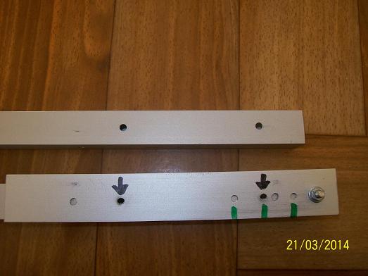

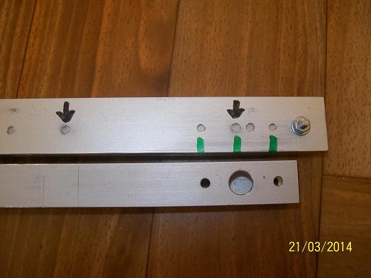

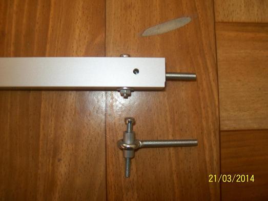

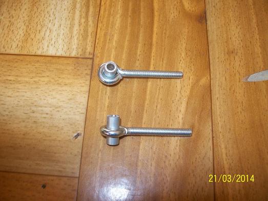

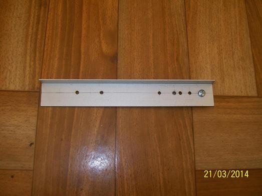

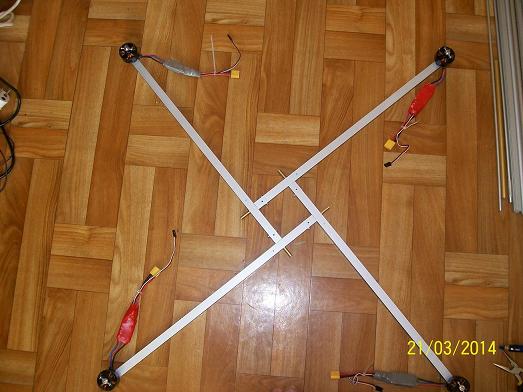

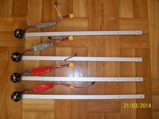

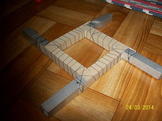

Żeby nie było że nic się nie dzieje - kilka fotek z ostatnich dni. Poprzednie mocowanie było proste, ale bolały mnie wystające od dołu łby śrubek, i nakrętki od góry. Drugie mocowania były bliższe końcowej koncepcji (rozkręcenie 4 nakrętek), ale okazało się ciut za mało sztywne. Dziś kolejna zmiana - z dwóch kwadratów sklejki 0,8mm o wym. 10x10cm i kilku pasków na szerokość profili zrobiłem coś w rodzaju usztywnienia, które może jutro zalaminuję. Żeby nie przykleić profili do formy najpierw zawinąłem je w kawałki cieńkiej folii, a później całość owinąłem nicią stylonową. Samo docinanie kwadratów i owijanie folią poszło błyskawicznie, ale z ładnym owinięciem sklejki nitką szło mi wręcz tragicznie - dopiero w połowie przypomniałem sobie o dużych klamerkach, i reszta poszła wręcz spacerkiem. Po kilku "szczerych" opiniach postanowiłem pociąć ramiona na krótsze - w pierwszej wersji między śmigłami będzie połowa średnicy śmigła, w drugiej - 2-3 cm. Dzięki szablonowi wykonanego z kawałka kątownika i jednej śrubki z nakrętką nawierty pod silniki zajmują dosłownie 2-3 minutki.
01 - szablon nawiertów.jpg [ 42.71 KiB | Przeglądane 11624 razy ]
02 - nawierty mocowania silników.jpg [ 42.07 KiB | Przeglądane 11624 razy ]
03 - nawierty mocowania ramy.jpg [ 41.25 KiB | Przeglądane 11624 razy ]
04 - elementy mocowania ramy.jpg [ 52.54 KiB | Przeglądane 11624 razy ]
05 - złożone mocowanie ramy.jpg [ 40.63 KiB | Przeglądane 11624 razy ]
06 - ramiona luzem.jpg [ 50.11 KiB | Przeglądane 11624 razy ]
07 - gotowa rama.jpg [ 54.95 KiB | Przeglądane 11624 razy ]
08 - forma.jpg [ 54.24 KiB | Przeglądane 11624 razy ]

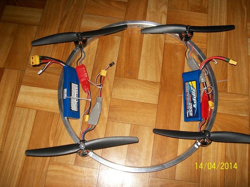

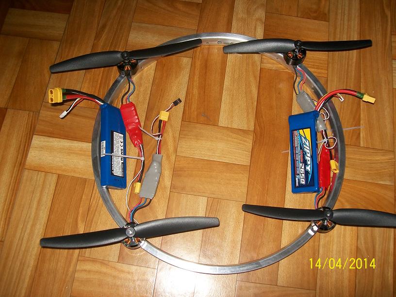

Duuuuużo czasu minęło od ostatniego wpisu, a w tym czasie nastąpiło jeszcze więcej zmian - poniżej jedyna fotka obecnej formy z czasu budowy ;) .
Rama to ni mniej ni więcej - obręcz rowerowa 20", zaś wszystkie gajgi pomocowane do niej na trytkach. Jedynie czujniki są mocowane pośrodku na małej podstawce unieruchomionej względem obręczy czterema szprychami :lol:
100_2643.JPG [ 108.67 KiB | Przeglądane 10936 razy ]

Latające spodki, talerze, a teraz Sławek i obręcze lansuje :shock:
 Tytuł: Re: Jakby tu ten tego..
PostNapisane: poniedziałek, 21 lipca 2014, 14:02
Całość kosztów ramy - 15 zetek, plus 2 zetki za szprychy.. Wątpię by gdzieś znaleźć tańszą ramę - o wytrzymałości nie wspominając:D
PostNapisane: poniedziałek, 21 lipca 2014, 14:43
Posty: 6487
I wadze.....
PostNapisane: poniedziałek, 21 lipca 2014, 14:48
Tą ramę można jeszcze wyażurować, a odpowiednio napinając szprychy dobrać częstotliwość ich drgań.
Tylko boję się, że na czterech szprychach taka rama nie będzie sztywna i będzie "gubiła" płaszczyznę, ale obym się mylił przez ten upał. :D
PostNapisane: poniedziałek, 21 lipca 2014, 21:16
Szprychy są tylko by podtrzymywać czujniki, nie mają żadnego wpływu na sztywność - dla latadła sama sztywność obręczy jest wystarczająca. W każdym bądź razie i tak jest nieporównywalnie sztywniejsza niż inne ramy jakie miałem w łapkach..
PostNapisane: poniedziałek, 21 lipca 2014, 21:20
Da się. Profil alu 12x12x1 o dłg 120 cm to koszt ok. 3 zł. Do tego płytka laminatowa 1,5 lub 2 mm za grosze z alledrogo i wyjdzie jeszcze taniej i z pewnością lżej. Myślę, że na początku szedłeś w dobrym kierunku. Sam pomysł jest ciekawy, ale moim zdaniem wymaga dopracowania. Zgadzam się ze Stefanem, że w obręczy należy wywiercić sporo otworów ażurujących. Mam też nadzieję, że silników nie montujesz na trytkach, bo to jest proszenie się o kłopoty.
