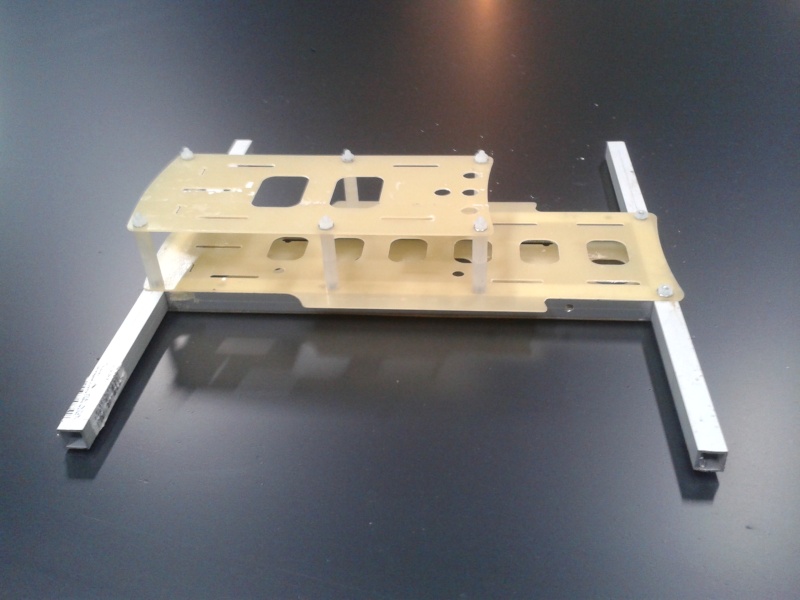

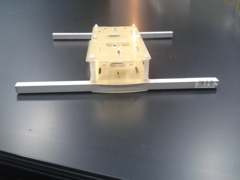

W mej chorej i leniwej wyobraźni powstał pewien mały projekt.
PTS to skrót od Prosty, Tani, Szybki :lol:
250 to rozstaw silników
FPV nie musze chyba tłumaczyć.
Ten mikrus ma być do śmigania, niestety nie zważyłem go i nie podam wagi gołej ramki. Po odwierceniu pewnej ilości aluminium z profili będzie jeszcze lżejszy
Zbudowany z tego co miałem akurat pod ręką czyli:
- profil alucasto 10x10mm,
-laminat to jakieś odpady poprodukcyjne,
-pod ręką był ploter frezujący
-jakies śrubki M3 oraz słupki polipropylenowe
Ot i całość ramki
Szykowane toto jest pod śmigiełka 5 cali oraz silniczki 2300 - 3100 KV ;)
Sterowanie poprzez MW produkcji Rumcajsa
Foty:
20141218_160159.jpg [ 114.8 KiB | Przeglądane 4572 razy ]
20141218_160215.jpg [ 112.67 KiB | Przeglądane 4572 razy ]
Jak zapewne wielu z was zauważy to żadna nowość tylko jakaś "podróba" czegoś tam czego zdjęć jest bez liku w necie.

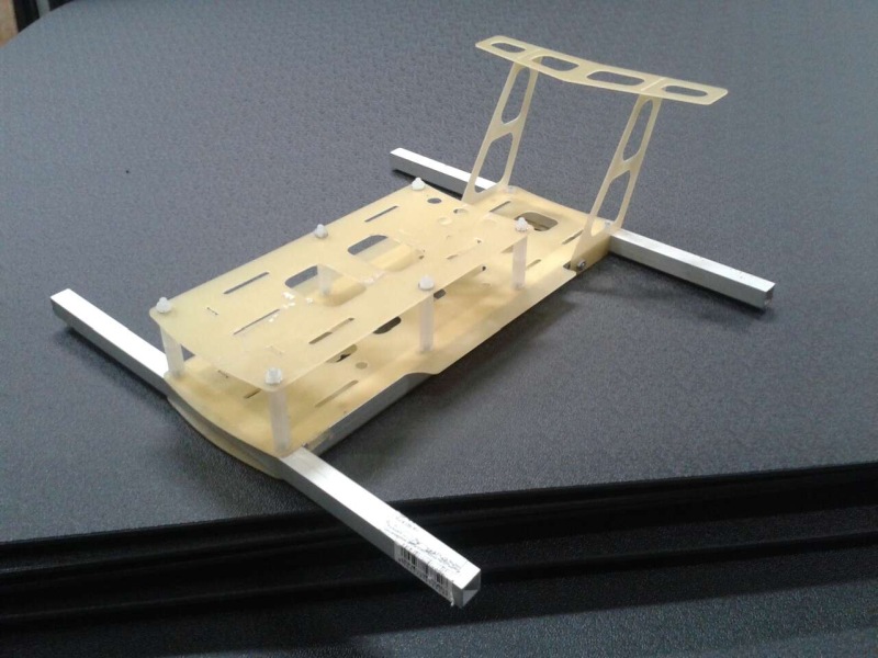

Na koniec tego wpisu mały akcent sportowy :lol:
2014-12-19_12.37.06.jpg [ 114.4 KiB | Przeglądane 4572 razy ]
