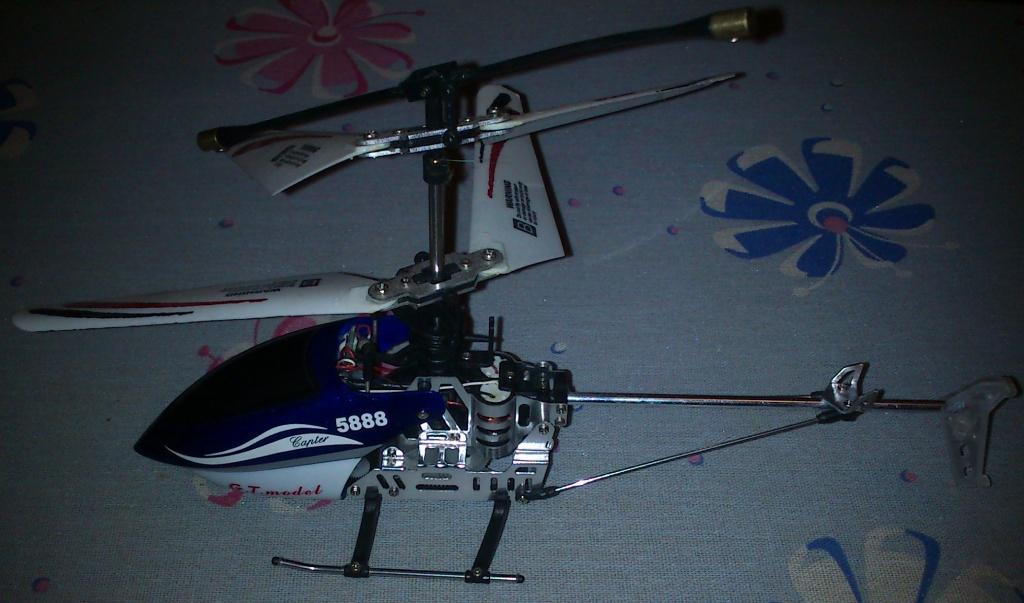

Otrzymałem taki oto helikopter 4 kanałowy.

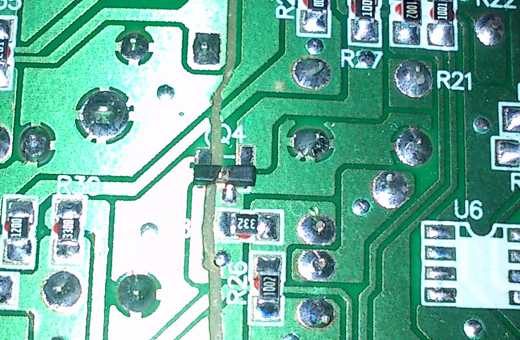

Niestety jest uszkodzony, została złamana płytka drukowana w nadajniku. Myślę że płytkę da się skleić a ścieżki polutować ale jest mały problem. Jeden element został przełamany i nie wiem co to jest i czym to zastąpić.

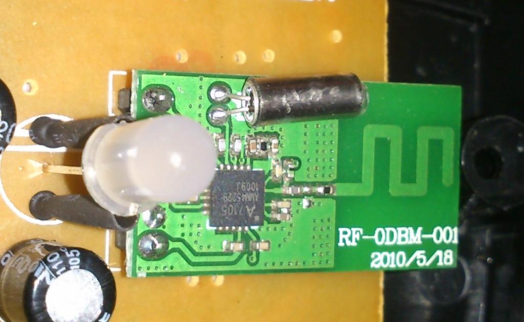

Zastanawiam się też czy nie da się przełożyć modułu nadawczego do innej aparatury, bo podpięcie innego odbiornika do helika jest pewnie niemożliwe.
Komentarz: moduł nadawczy
5666666656.jpg [ 75.84 KiB | Przeglądane 2946 razy ]

Jest to tranzystor. Emiter idzie do gleby, więc sądze, że NPN. Prawdopodobnie da się zastąpić bele-czym, może być np BC847, lub jakiś przewlekany i dolutować "na pająka" - np BC547, BC107 itp.

Wielkie dzięki, poszukam w gratach może znajdę coś takiego. Jeśli nie to pozostaje wizyta w elektronicznym.
