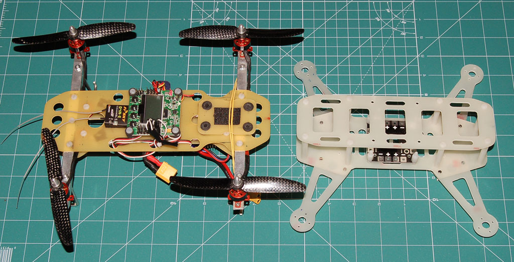

Mała aktualizacja moich poczynań z copterami.
Wspomniane łożyska dostałem w pobliskiej hurtowni. Wziąłem tylko 4 szt. bo cena jest powalająca - 27 zł/szt. To prawie tyle za łożysko, co kosztował mnie jeden silnik. Zakup okazał się i tak niepotrzebny, bo po rozebraniu silników ujrzałem prawdziwą przyczynę luzu. Otóż zbyt luźne jest gniazdo dolnego łożyska. Wystarczyło wkleić łożyska na kroplę loctite i po problemie. Celowo nie zrobiłem tego w jednym silniku. Chciałem po prostu zobaczyć co będzie się dalej działo. W chwili obecnej mój quad spędził w powietrzu ponad 30 godzin i w tym jednym silniku luz jest bez zmian. Pozostałe pracują idelalnie i łożyska sprawują się dobrze. Przy okazji zobaczyłem od wewnętrznej strony rotora ślady fabrycznego wyważania silników. To dobrze o nich świadczy. Zresztą nie miałem żadnych problemów z wyważaniem, wystarczyło tylko zrobić to że śmigłami.
W międzyczasie dotarł sprzęt do mojego mini quada, zmajstrowałem sobie banalnie prostą ramę i wyszło coś takiego:
DSC_0173.JPG [ 286.79 KiB | Przeglądane 9646 razy ]
DSC_0170.JPG [ 248.48 KiB | Przeglądane 9646 razy ]
Odległość między osiami silników wynosi 170 mm. Rama składa się z 2 płytek laminatu 1 mm wystruganych ręcznie. Do tego 2 ramiona z ceownika alu 10x8 mm. Na pokładzie jest KK2.1 i odbiornik FrSky D4R-II z wyjściem CPPM. Całość zasilana z pakietu 2s 1300 mAh, kontrolowanego przez buzzerek monitorujący napięcie na poszczególnych celach. Napęd stanowią silniki Turnigy T1811 2900kv ze śmigłami Gemfan 5x3x3. Regulatory 10A. Waga do lotu wynosi 320g. Czas spokojnego lotu na tym pakiecie to ok. 9 min. Trochę bałaganu jest jeszcze z okablowaniem od reglerów, ale jest to pierwsza wersja ramy i nie chciałem ciąć na wymiar przewodów, aby ich później nie musieć sztukować. Modelem lata się bardzo fajnie. Kiedy go złożyłem którejś nocy, przelatałem nim prawie do rana po swojej pracowni :D. Obecnie ma już kilka godzin nalotu i trzyma się dzielnie.

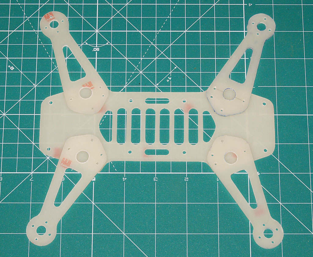

PostNapisane: wtorek, 17 czerwca 2014, 22:42

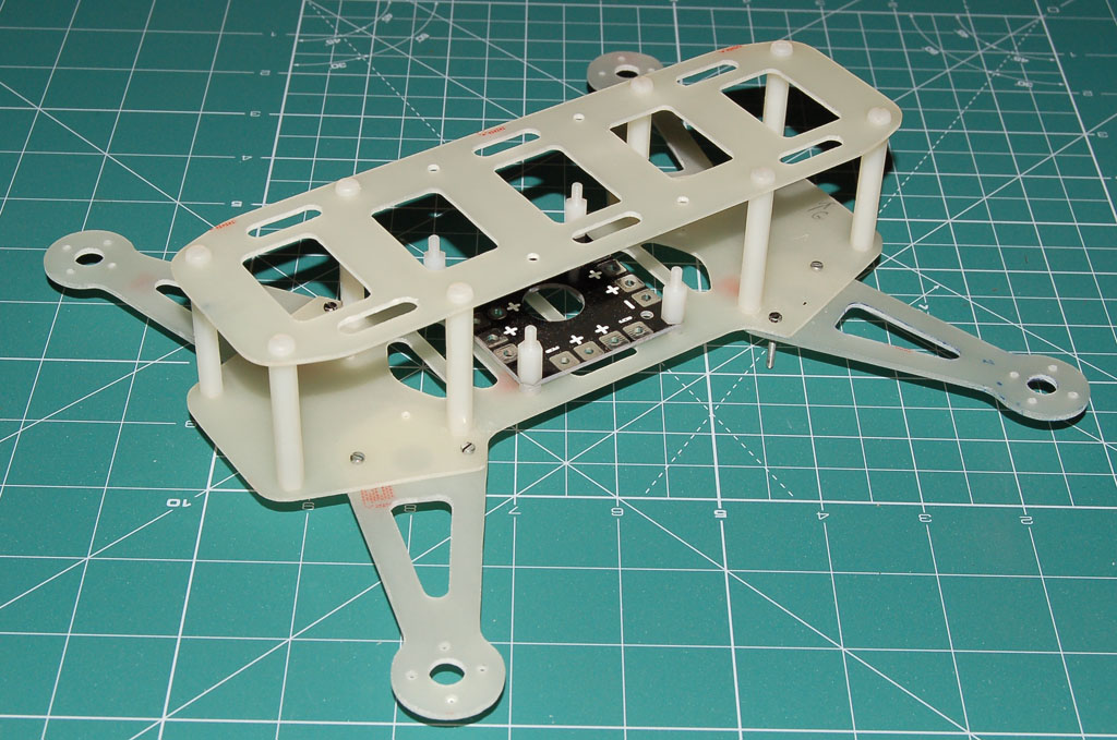

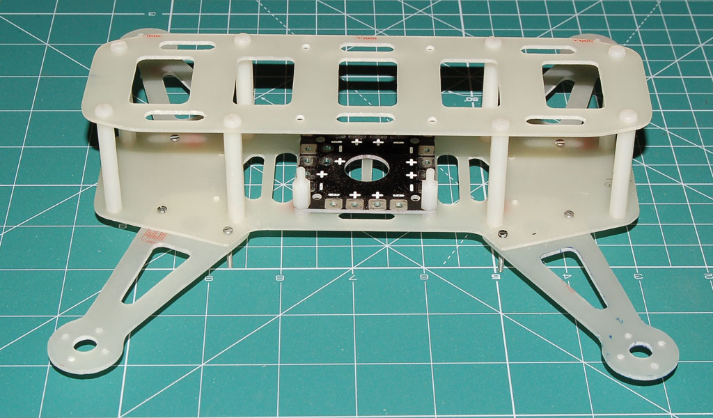

Jakiś czas temu zmodernizowałem mojego maluszka. Powstała konstrukcja, pozwalająca na łatwiejsze upakowanie wszystkiego, a nawet dołożeniu innych elementów wyposażenia. Tak wyglądają zasadnicze elementy konstrukcji, które zostały wycięte ręcznie.
DSC_0204.JPG [ 260.31 KiB | Przeglądane 9391 razy ]
DSC_0206.JPG [ 120.56 KiB | Przeglądane 9391 razy ]

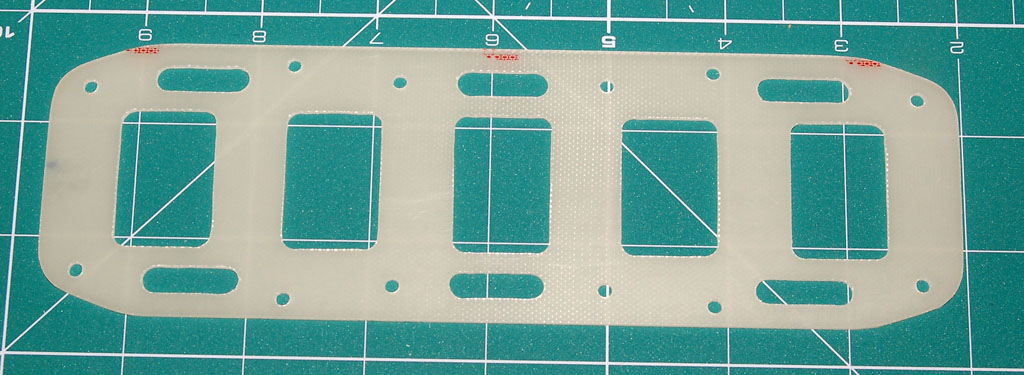

Design jest bardzo prosty, aby łatwo było wycinać to piłką włośnicową. Przy dostępie do frezarki cnc można popuścić wodze fantazji i zrobić zdecydowanie lepszy projekt. Po złożeniu całość prezentuje się jak poniżej.
DSC_0207.JPG [ 189.25 KiB | Przeglądane 9391 razy ]
DSC_0210.JPG [ 162.27 KiB | Przeglądane 9391 razy ]

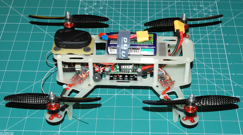

Ramiona wykonane są z laminatu 2 mm, płyta dolna i górna z 1,5 mm. Tak wygląda porównanie z poprzednikiem.
DSC_0213.JPG [ 189.98 KiB | Przeglądane 9391 razy ]

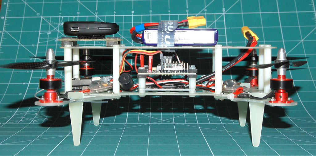

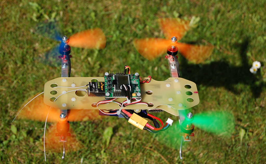

Wyposażenie przejęte z poprzednika. Silniki maja sporo przelatane i pomimo, że niektóre mają wyraźne luzy, najwidoczniej nic sobie z nich nie robią i pracują dalej. Na śmigłach węglowych napęd jest cichy i nie ma praktycznie żadnych wibracji. Tak się prezentuje gotowy do lotu:
DSC_0215.JPG [ 205.73 KiB | Przeglądane 9391 razy ]
DSC_0216.JPG [ 168.84 KiB | Przeglądane 9391 razy ]

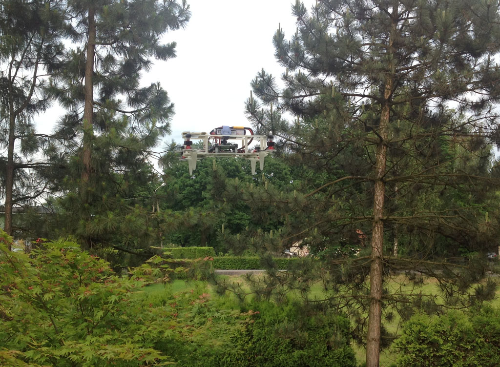

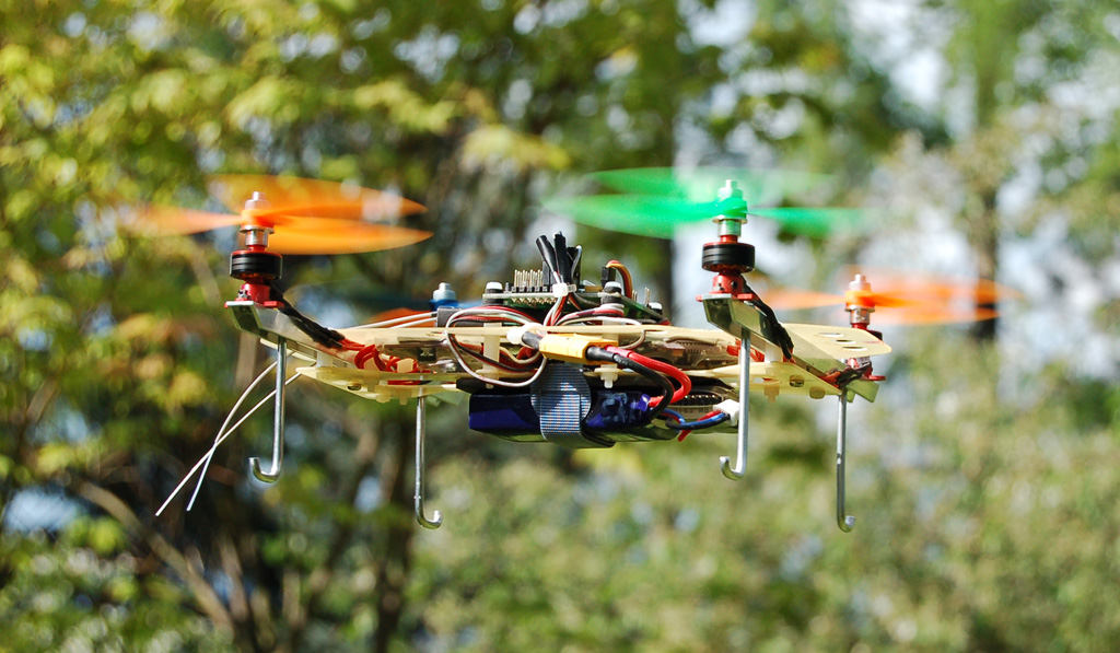

I w locie:
IMG_0011.JPG [ 277.62 KiB | Przeglądane 9391 razy ]
IMG_0013.JPG [ 236.67 KiB | Przeglądane 9391 razy ]
Na tym nie koniec modernizacji, ale co zrobiłem dalej pokażę za jakiś czas.
