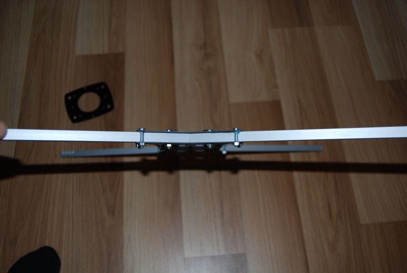

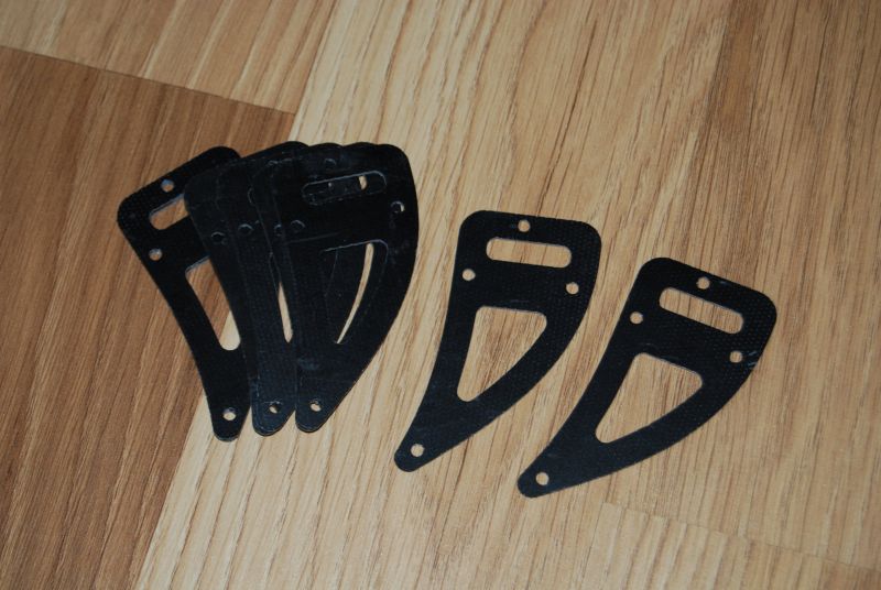

Nazwa robocza quad_off_road ale to niebawem się wyjaśni. :lol:
Buduję go dla zabawy.
Napęd Turnigy 2205
Regulatory Plush12A
Śmigła 9x5
Pakiet zasilający na razie 2200mAh
Ramka laminat 1mm w czarnym kolorze, ramiona profil casto w tym przypadku Adamex 10x10mm aluminium anodowane.
Na początek trzy fotki:
DSC_0001.JPG [ 117.53 KiB | Przeglądane 14049 razy ]
DSC_0002.JPG [ 95.49 KiB | Przeglądane 14049 razy ]
DSC_0003.JPG [ 93.3 KiB | Przeglądane 14049 razy ]
Śrubki i nakrętki na razie M4 stal ale zamówione już nylonowe więc z wagi lekutko spadnie na razie rama waży 220g
CDN...

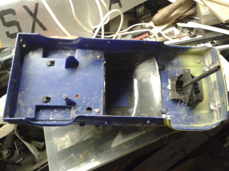

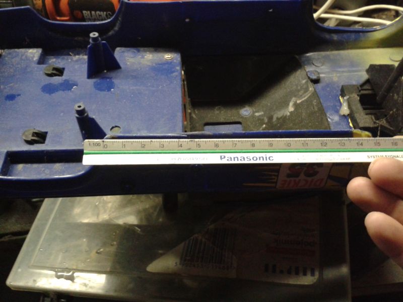

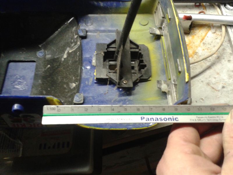

No to od początku :lol:

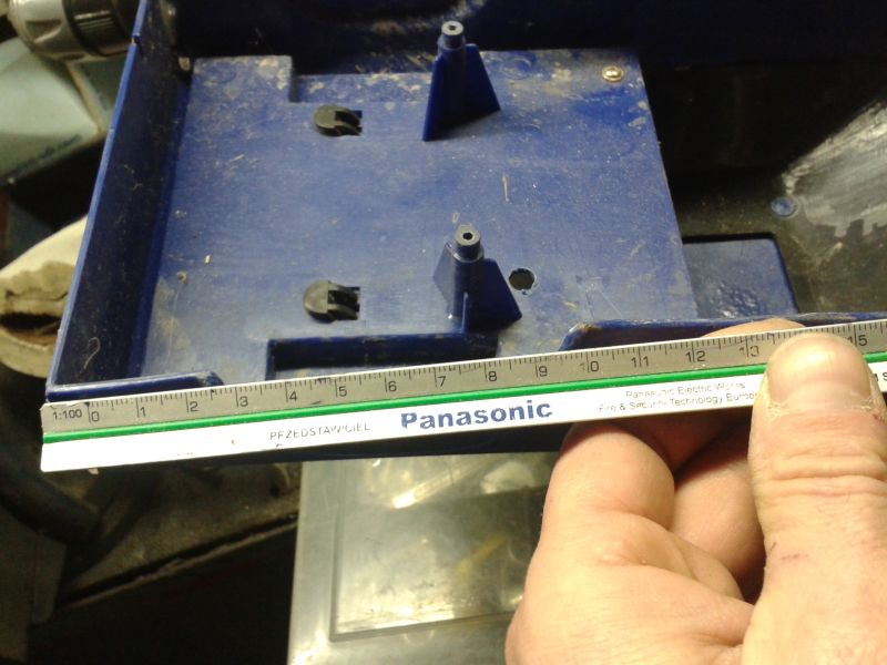

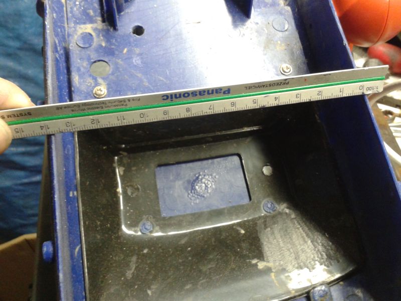

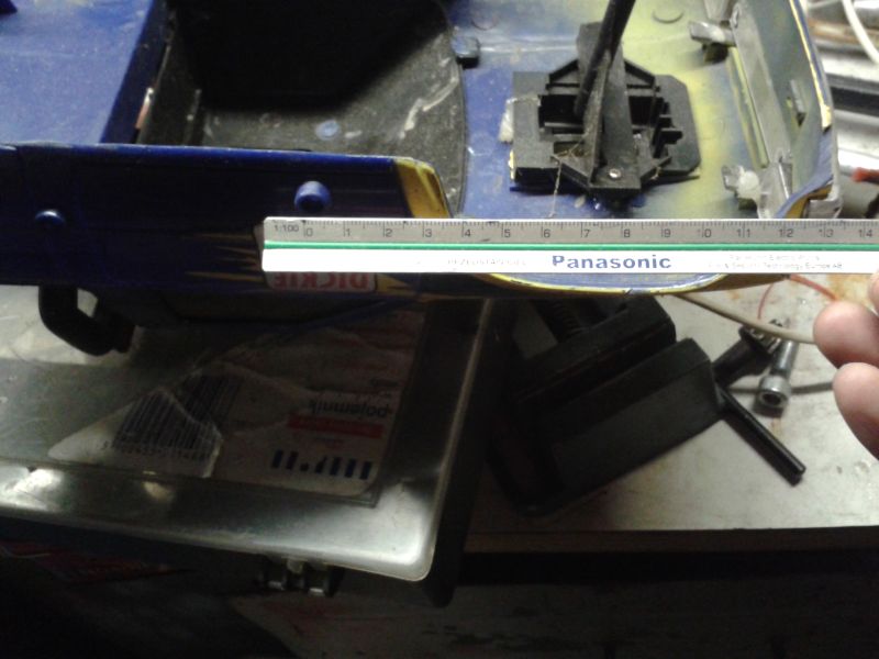

Mam taka budę widok od spodu, podwozie uległo takim zniszczeniom, że odbudowa... pal sześć odbudowę
20140211_211451.jpg [ 90.2 KiB | Przeglądane 14013 razy ]
Kilka pomiarów
20140211_211552.jpg [ 79.5 KiB | Przeglądane 14013 razy ]
20140211_211603.jpg [ 76.39 KiB | Przeglądane 14013 razy ]
20140211_211623.jpg [ 86.27 KiB | Przeglądane 14013 razy ]
20140212_200254.jpg [ 70.86 KiB | Przeglądane 14013 razy ]
20140212_200321.jpg [ 67.16 KiB | Przeglądane 14013 razy ]

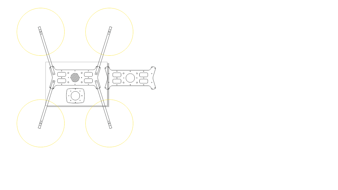

Następnie program graficzny by naszkicowac ramkę
Bez tytułu.png [ 38.59 KiB | Przeglądane 14013 razy ]

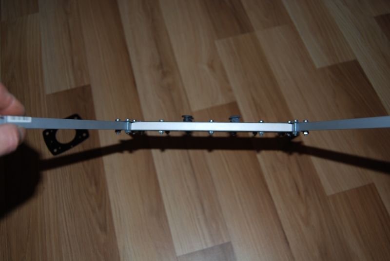

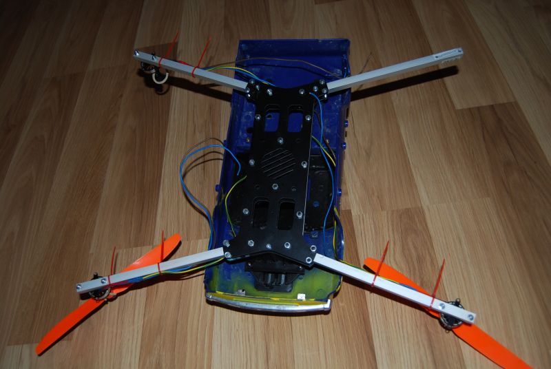

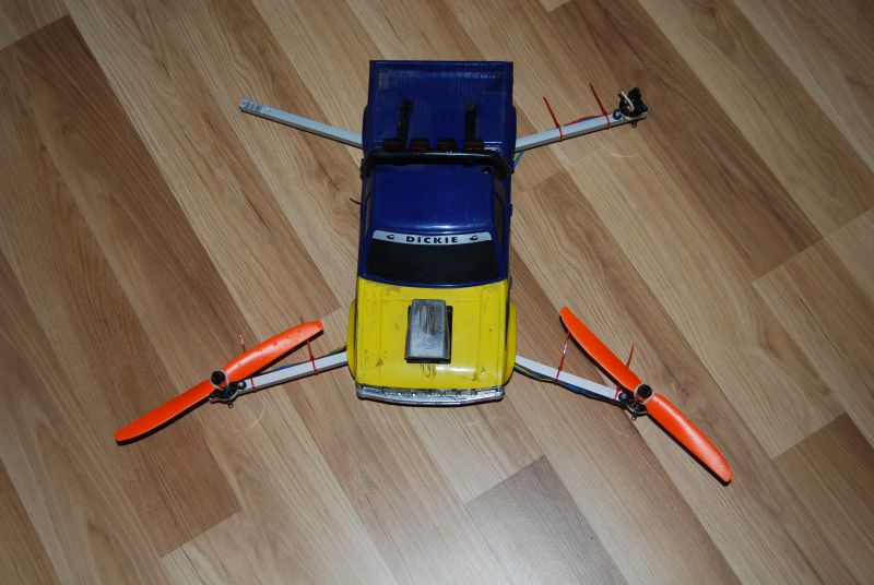

No i przymiarki :lol:
DSC_0004.JPG [ 119.36 KiB | Przeglądane 14013 razy ]
DSC_0005.JPG [ 127.48 KiB | Przeglądane 14013 razy ]
DSC_0006.JPG [ 116.75 KiB | Przeglądane 14013 razy ]
DSC_0007.JPG [ 122.56 KiB | Przeglądane 14013 razy ]
DSC_0008.JPG [ 111.99 KiB | Przeglądane 14013 razy ]
DSC_0009.JPG [ 113 KiB | Przeglądane 14013 razy ]
No teraz musze to rozebrać, porozmieszczać RC i obloty (czekam na silnik ten brakujący)

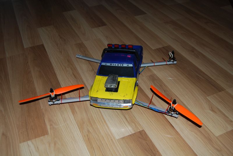

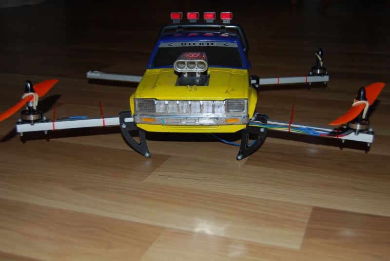

Cirpiąć okrutnie na chroniczny brak czasu udało się jednak wygospodarować kilka minut na mała dłubaninkę.
Wyfrezowałem namiastkę nóżek i nawet udało się je zamontować :lol:
DSC_0011.JPG [ 133.98 KiB | Przeglądane 13936 razy ]
Teraz już nie będę szorował brzuszkiem modelu po podłożu
DSC_0013.JPG [ 97.78 KiB | Przeglądane 13936 razy ]
DSC_0014.JPG [ 107.22 KiB | Przeglądane 13936 razy ]
Z oryginalnych kółek zrezygnowałem bo waż w sumie pół tony.

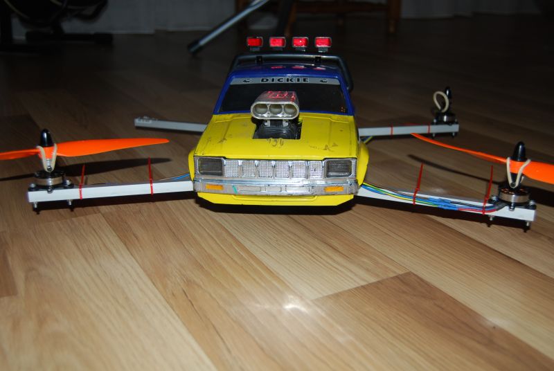

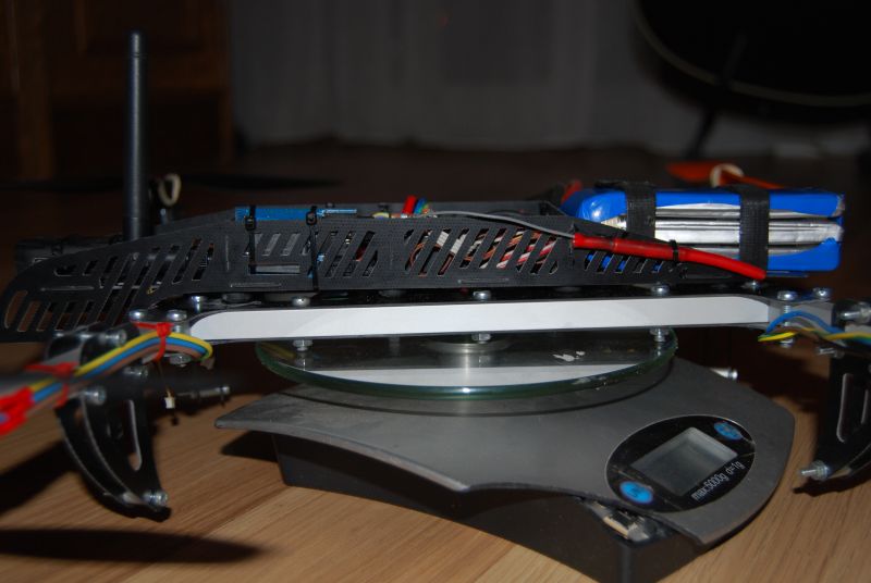

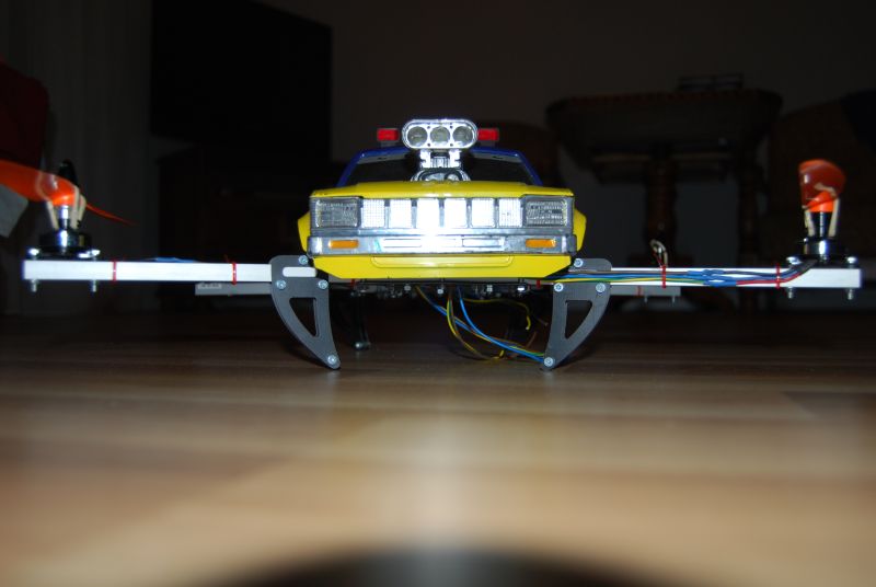

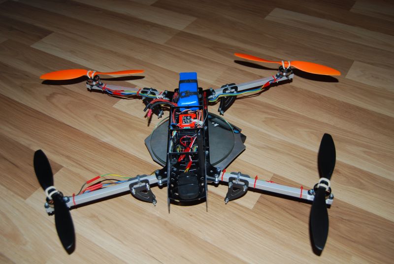

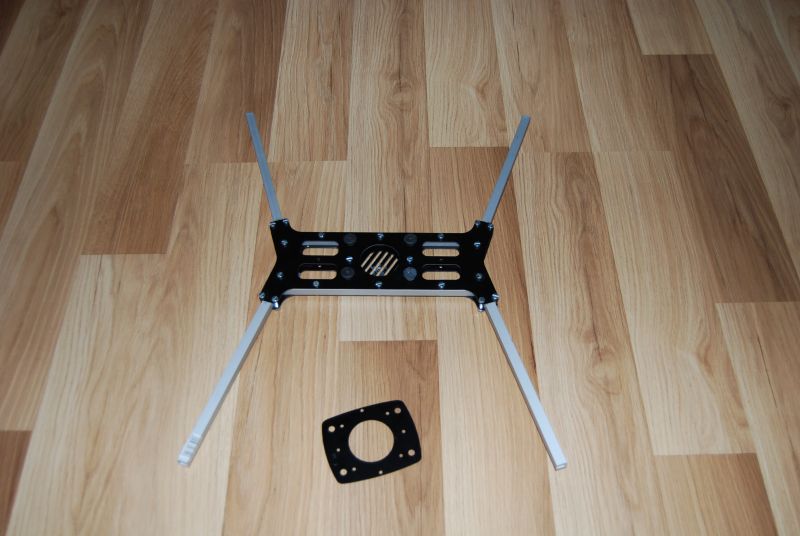

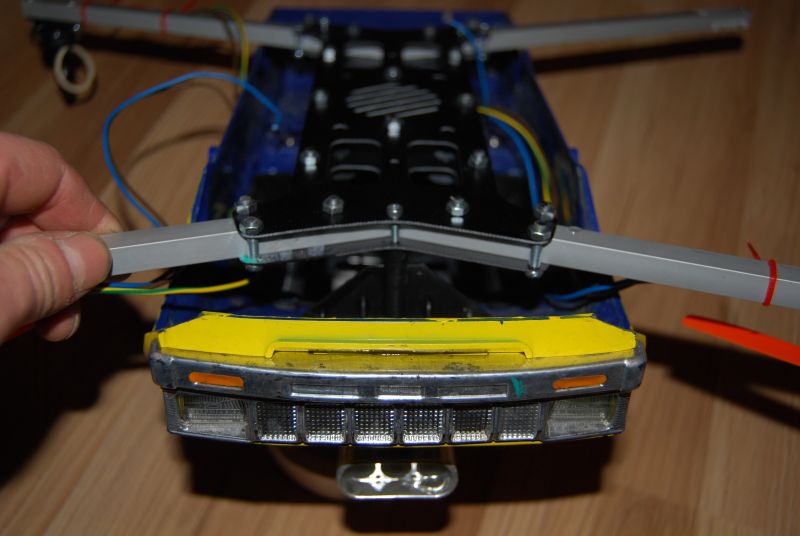

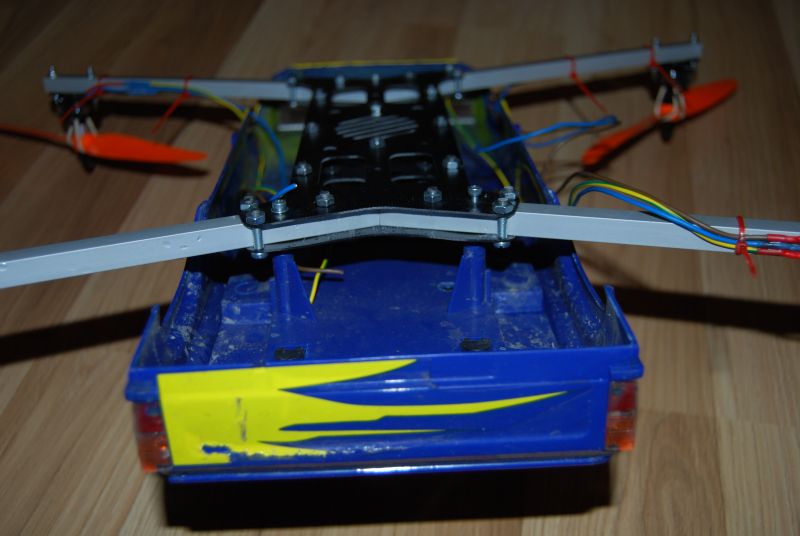

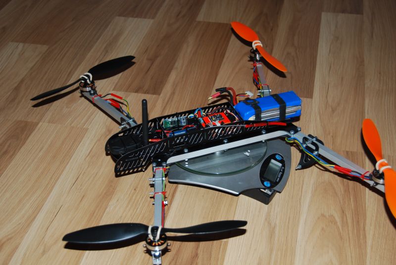

Maleńka zmiana planów.
Oceńcie sami czy się podoba bo mi nawet się cieszy japa na widok tego co stworzyłem. Konstrukcja podpatrzona tu i tam.
Do starej ramy dorysowałem pokład umocowany na 8 wibroizolatorach.
DSC_0003.JPG [ 110.82 KiB | Przeglądane 13727 razy ]
DSC_0002.JPG [ 127.37 KiB | Przeglądane 13727 razy ]
DSC_0001.JPG [ 133.71 KiB | Przeglądane 13727 razy ]
Całość do lotu 780 g.
Brakuje pakieciku w breloczku i kamerki płytkowej ale to już groszowe gramy więc się nie przejmuję.
W poprzedniej wersji rama z budą i trzema silnikami ważyła 880g a gdzie reszta?
Na pokładzie MultiWii produkcji Rumcajsa oraz dołożyłem moduł BT który opisał Hubert w swoim temacie o arduino.
Obu kolegom bardzo dziękuję za pomoc i cierpliwość oraz wyrozumiałość.
P.S. Muszę jeszcze pospinać kabelki na ramionach bo zmieniałem kierunki obrotów silników.
P.S.2. Po pomyślnych oblotach założę tą budę jednak bo pomysł jest wariacki, a ja takie trochę lubię :mrgreen:

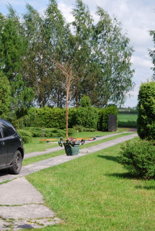

PostNapisane: niedziela, 18 maja 2014, 18:07
Posty: 6620

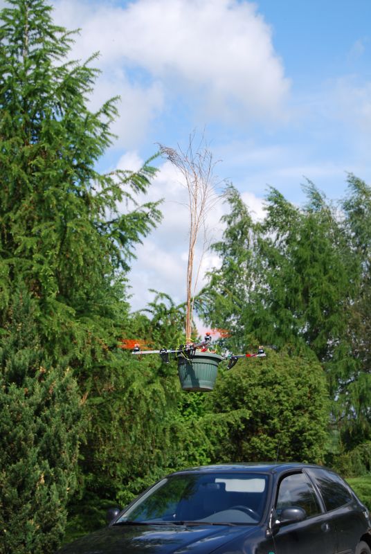

Pośmigałem chwilę na działce tak dla zgrywy
DSC_0348.JPG [ 159.64 KiB | Przeglądane 12154 razy ]
DSC_0349.JPG [ 141.01 KiB | Przeglądane 12154 razy ]
 Tytuł: Re: Quad_off_road
PostNapisane: niedziela, 18 maja 2014, 18:11
ale przyznaj się?
Doniczka pusta :?:
PostNapisane: niedziela, 18 maja 2014, 18:12
Posty: 6620
No jasne, że pusta. Mój quad ma marne silniki, pakiet jeszcze gorszy.
Aż się ciśnie na usta "Puść!" ;)
PostNapisane: niedziela, 18 maja 2014, 18:13
Posty: 6620
Chwytak jakiś zwalniany z nadajnika i wiooooo...
