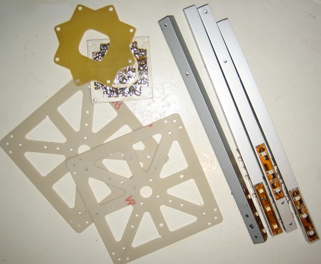

ramka.jpg [ 240.68 KiB | Przeglądane 6482 razy ]
To jest rama tanim kosztem :)
1 rurka o przekroju kwadratu z marketu ok 8zł
1 arkusz laminatu z allegro jakies 4,50zł
+ trochę zabawy w wiercenie i wycinanie.
I nie ulegnie unicestwieniu po pierwszym krecie.

Zapomniałeś Hubert o nóżkach z rury PCV
 Tytuł: Re: Quadrocopter tanim kosztem
PostNapisane: piątek, 29 sierpnia 2014, 19:20
Posty: 6487
Nie zapomniałem - chciałem budować napięcie i wzbogacać epicko wątek - miało być o nich w natępnej wypowiedzi.
Nawet zdjęcie już mam :D
To dodam od razu garść dystansów z poliamidu i parę innych śrubek, do kupienia na allegro lub gdziekolwiek indziej.
