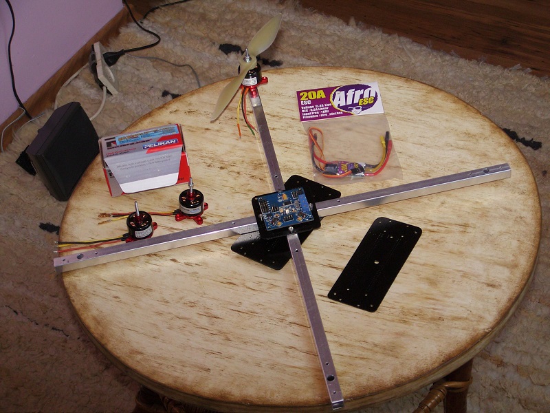

Zmajstrowałem sobie ramę z profila 12x12 AL , troszkę laminatu kontroler na początek KK multicpter reglerki za radą Artu Afro z HK
i mam dylemat :shock: silniki posiadam RAY cd 2830/09 (210 W kv 1300 Imax 20A) zalecane śmigło przy 3s 8x4. Czy zastosować się do zaleceń producenta, eksperymentować. Może ktoś mający większe doświadczenie z wielowirnikowcami może coś podpowiedzieć

Internet mówi, że w kopterach dają na te silniki śmigła 10x3,8 lub 10x4,7 i sobie chwalą. Przy takich śmigłach regulatory 20A.

No także coś takiego znalazłem i nie chciałem nic sugerować. Wydawało moi się z tym cosik nie tak, jako że producent zaleca sporo mniejsze śmigła.
Nie mogłem namierzyć w jaki sposób dobiera się śmigła do kopterków
A co regulatorków to byłem przezorny i takowe zakupiłem :lol:

Mam zdjęcia zrobione częściowo złożonej ramy
profil z Castoramy przecięty na pół, środki wycięte i złożone , laminaty z odzysku (stare płytki obdarte z solder maski i wytrawiona miedź, pomalowane czarną farbą ) wszystko będzie poskręcane na M3 (zobaczę jak u mnie ze śrubami M2,5 może na takie poskręcam) jak złożę całość to się pochwalę
Na razie nie wiem co zastosować na dystanse do półki na pakiet, mam nylonowe dystanse gwintowane M3 lecz mają tylko 15 mm wysokości.
Proszę o uwagi dokonam stosownych zmian

A nie prościej się lata w układzie x niż w + ?
Przecież ma dobrze nastawiony kontroler do lotu w wersji X..

SUSZNIE pisałem o Quadzie a robię X Copter , także zauważyłem iż jest to bardziej naturalny układ. Zmienić trzeba tytuł watku
A jakieś uwagi do konstrukcji ?
