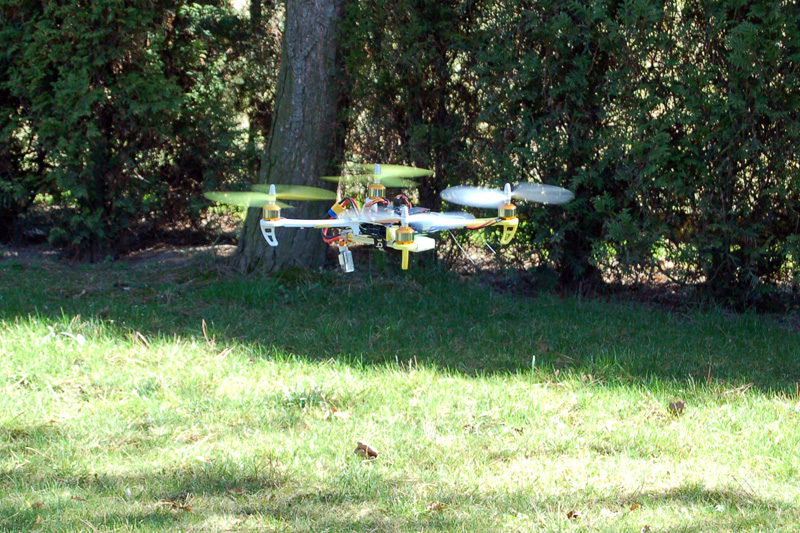

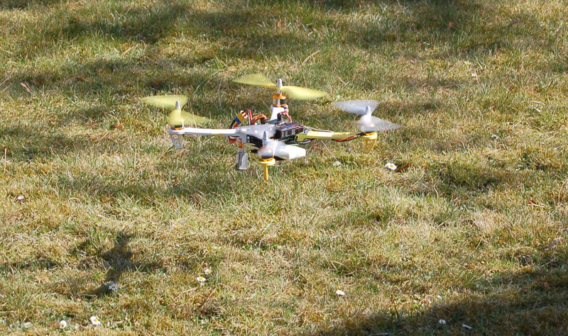

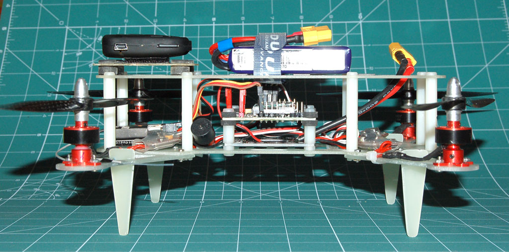

Dzisiaj w nocy zbudowałem swój pierwszy quadrocopter. W zasadzie sama budowa poszła gładko. Trzeba teraz dorobić tylko jakieś podwozie i uporzadkować kable. Konstrukcję oparłem na gotowej ramie zakupionej w komplecie z silnikami i śmigłami w HK https://www.hobbyking.com/hobbyking/store/uh_viewItem.asp?idProduct=28592. Do tego zakupiłem regler Q Brain https://www.hobbyking.com/hobbyking/store/uh_viewItem.asp?idProduct=42715. Całość dopełnia kontroler KK2.1 z softem V1.11S1. Zasilanie z pakietu Dualsky 2300 mAh. Podczas uruchamiania napotkałem na jedną (na szczęście ) niespodziankę. Po podłączeniu wyjść i pobraniu zasilania z reglera, kontroler był martwy. Nie dostawał zasilania. Wcześniej podczas prób, zasilałem go poprzez odbiornik z osobnego aku. Po demontażu i dokładnym obejrzeniu płytki, okazało się, że tylko wyjście nr 1 jest połączone z "+" płytki, pozostałe mają piny plusowe w powietrzu. Zrobiłem więc stosowny mostek (zasilanie akurat mam na 3 wyjściu) i wszystko zaskoczyło. Potem pierwsze, nieśmiałe próby reakcji coptera trzymanego w ręku i zrobiła się godzina 3 rano. Wczesnym przedpołudniem odbył się oblot. Dzisiaj u nas dość mocno wiało więc miałem pewne obawy. Zdecydowałem się jednak na loty na niewielkiej przestrzeni między drzewami w ogrodzie przy domu. Było tu nieco zaciszniej. Ze względu na brak otwartej przestrzeni , wybrałem tryb self level. I okazało się, że nie taki diabeł straszny. Zrobiłem 4 loty po 12 minut i copter cały, śmigła też nie są nawet draśnięte - jestem dumny z siebie jak paw ;) . Niestety, z formalnego punku widzenia oblot nie może być zaliczony, bo kamerka która wczoraj przyszła z HK jest padnięta. Chyba uszkodzone jest aku, bo nie da się naładować więc sprzęt nie daje znaku życia. Mam jedynie kilka zdjęć:
q_01.JPG [ 328.66 KiB | Przeglądane 14585 razy ]
q_03.JPG [ 297.58 KiB | Przeglądane 14585 razy ]
q_04.JPG [ 328.5 KiB | Przeglądane 14585 razy ]
q_06.JPG [ 302.33 KiB | Przeglądane 14585 razy ]
q_07.JPG [ 320.54 KiB | Przeglądane 14585 razy ]

Nie wiem jak inni, ale u mnie oblot masz "zaliczony" - no i tym większe gratulacje z okazji posiadania wszystkich śmigieł w całości :)

Dzięki za miłe słowa.
Kamerka to zwykły Keychain z HK zakupiona właśnie tylko na takie okazje.
Pod wieczór zrobiłem jeszcze dwa loty, ale na łączce obok domu. Na takiej przestrzeni latanie to sama przyjemność... dopóki nie odleci się dalej i wyżej takim maleństwem. Szarawo już było a oczy starawe :( . Było więc parę bardziej krytycznych momentów ... ale śmigła są nadal całe :D. Muszę jeszcze sporo polatać, aby robić to odruchowo.

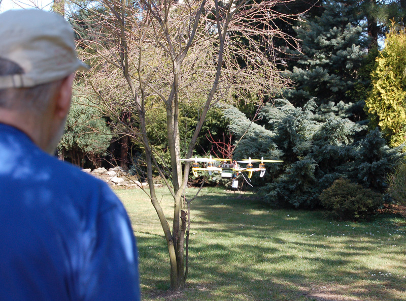

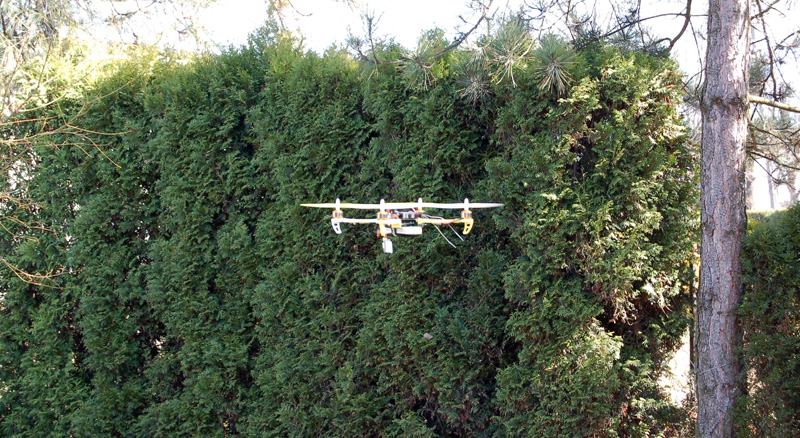

Dzisiaj córka nakręciła mi krótki film z lotu, oto on:

Super, na naszym forum coraz więcej zarażonych wielowirnikowcami ;)

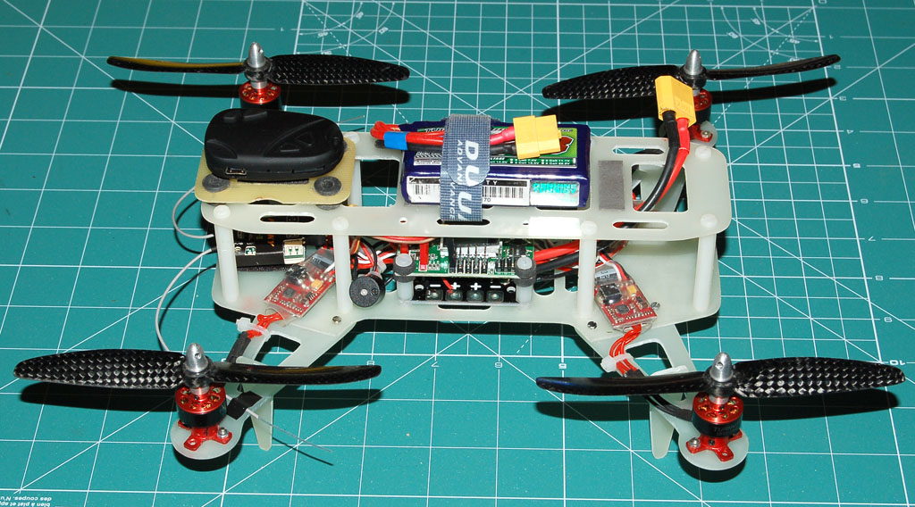

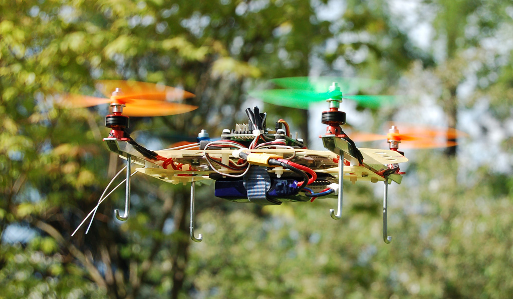

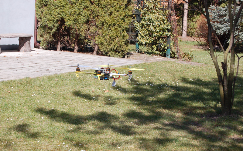

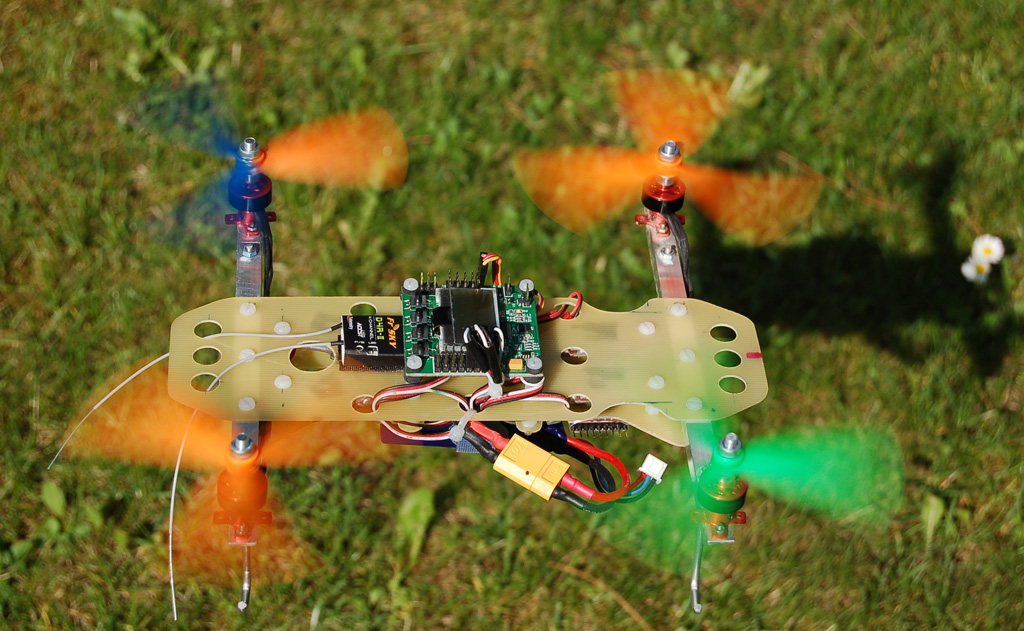

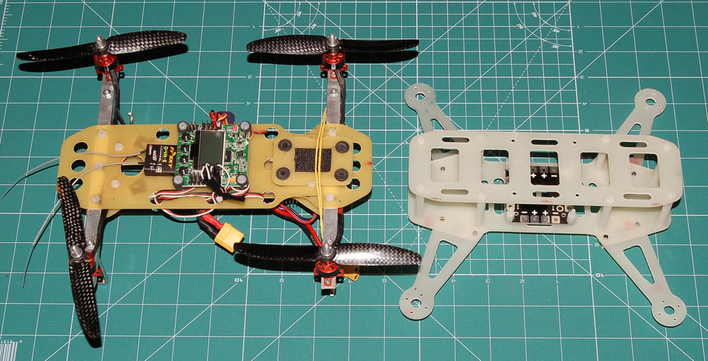

Mała aktualizacja moich poczynań z copterami.
Wspomniane łożyska dostałem w pobliskiej hurtowni. Wziąłem tylko 4 szt. bo cena jest powalająca - 27 zł/szt. To prawie tyle za łożysko, co kosztował mnie jeden silnik. Zakup okazał się i tak niepotrzebny, bo po rozebraniu silników ujrzałem prawdziwą przyczynę luzu. Otóż zbyt luźne jest gniazdo dolnego łożyska. Wystarczyło wkleić łożyska na kroplę loctite i po problemie. Celowo nie zrobiłem tego w jednym silniku. Chciałem po prostu zobaczyć co będzie się dalej działo. W chwili obecnej mój quad spędził w powietrzu ponad 30 godzin i w tym jednym silniku luz jest bez zmian. Pozostałe pracują idelalnie i łożyska sprawują się dobrze. Przy okazji zobaczyłem od wewnętrznej strony rotora ślady fabrycznego wyważania silników. To dobrze o nich świadczy. Zresztą nie miałem żadnych problemów z wyważaniem, wystarczyło tylko zrobić to że śmigłami.
W międzyczasie dotarł sprzęt do mojego mini quada, zmajstrowałem sobie banalnie prostą ramę i wyszło coś takiego:
DSC_0173.JPG [ 286.79 KiB | Przeglądane 9589 razy ]
DSC_0170.JPG [ 248.48 KiB | Przeglądane 9589 razy ]
Odległość między osiami silników wynosi 170 mm. Rama składa się z 2 płytek laminatu 1 mm wystruganych ręcznie. Do tego 2 ramiona z ceownika alu 10x8 mm. Na pokładzie jest KK2.1 i odbiornik FrSky D4R-II z wyjściem CPPM. Całość zasilana z pakietu 2s 1300 mAh, kontrolowanego przez buzzerek monitorujący napięcie na poszczególnych celach. Napęd stanowią silniki Turnigy T1811 2900kv ze śmigłami Gemfan 5x3x3. Regulatory 10A. Waga do lotu wynosi 320g. Czas spokojnego lotu na tym pakiecie to ok. 9 min. Trochę bałaganu jest jeszcze z okablowaniem od reglerów, ale jest to pierwsza wersja ramy i nie chciałem ciąć na wymiar przewodów, aby ich później nie musieć sztukować. Modelem lata się bardzo fajnie. Kiedy go złożyłem którejś nocy, przelatałem nim prawie do rana po swojej pracowni :D. Obecnie ma już kilka godzin nalotu i trzyma się dzielnie.

Świetna maszynka!
No i szczęściarz z Ciebie z tymi silnikami. Mają moc ale wykonanie tandetne. Jeden rozleciał mi się już przy drugim locie i posłał kopter na asfalt z 5 metrów. Pudełko śniadaniowe ocaliło elektronikę, ale silnik do wymiany. Jak na złość w HK nie ma ich już od ponad miesiąca.
 Tytuł: Re: Mój pierwszy Quad
PostNapisane: środa, 30 kwietnia 2014, 10:27
Masz na myśli silniczki z tego malucha? Są rzeczywiście wykonane kiepsko. Mają bardzo duże luzy w piaście do której są mocowane za pomocą 2 mikro imbusów. Wystarczy odrobina drgań i mają chęć odlecieć w kosmos. Ja po prostu wkleiłem je w piastę na żywicę. Po kilku godzinach pracy jeden dostał sporego luzu gdzieś w okolicy łoźysk, ale nadal kręci ładnie i nie ma wibracji. Drugi nie ma żadnego luzu i pracuje poprawnie, ale zaczyna wydawać nieco inny odgłos. Pozostałe dwa, jak na razie nie budzą żadnych podejrzeń i pracują ładnie.
Próbowałem ten napęd ze śmigłami APC 6x4E. Teoretycznie powinno być lepiej, ale okazało się to całkowitą porażką. Czas lotu spadł z 9 min do 6. Wygląda na to, że przy tym zastosowaniu śmigła APC mają znacznie mniejszą sprawność, co jest dla mnie ciekawostką.

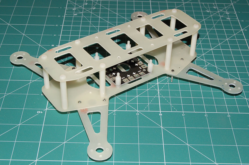

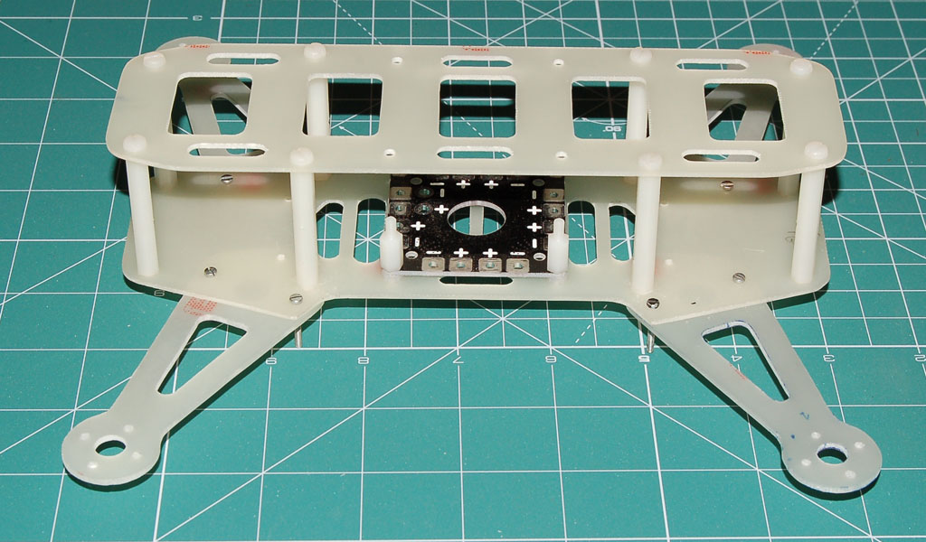

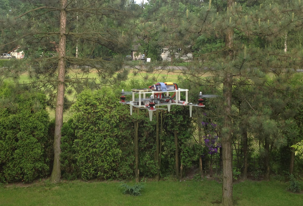

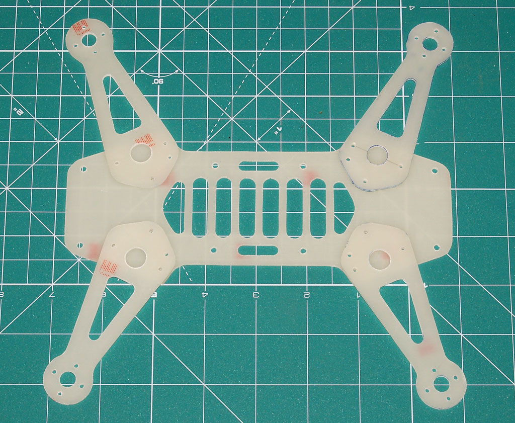

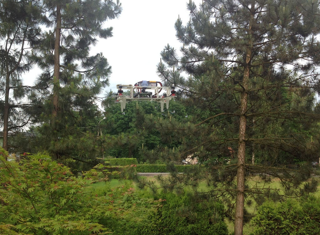

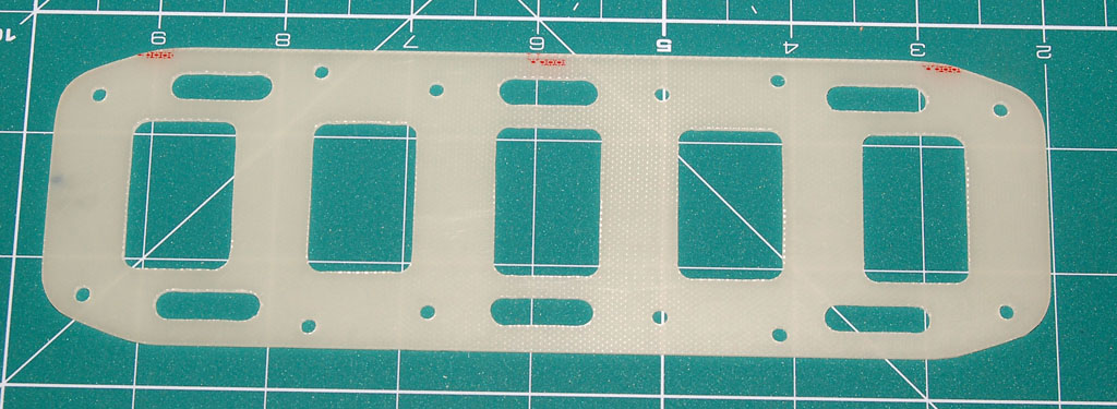

Jakiś czas temu zmodernizowałem mojego maluszka. Powstała konstrukcja, pozwalająca na łatwiejsze upakowanie wszystkiego, a nawet dołożeniu innych elementów wyposażenia. Tak wyglądają zasadnicze elementy konstrukcji, które zostały wycięte ręcznie.
DSC_0204.JPG [ 260.31 KiB | Przeglądane 9334 razy ]
DSC_0206.JPG [ 120.56 KiB | Przeglądane 9334 razy ]
Design jest bardzo prosty, aby łatwo było wycinać to piłką włośnicową. Przy dostępie do frezarki cnc można popuścić wodze fantazji i zrobić zdecydowanie lepszy projekt. Po złożeniu całość prezentuje się jak poniżej.
DSC_0207.JPG [ 189.25 KiB | Przeglądane 9334 razy ]
DSC_0210.JPG [ 162.27 KiB | Przeglądane 9334 razy ]
Ramiona wykonane są z laminatu 2 mm, płyta dolna i górna z 1,5 mm. Tak wygląda porównanie z poprzednikiem.
DSC_0213.JPG [ 189.98 KiB | Przeglądane 9334 razy ]
Wyposażenie przejęte z poprzednika. Silniki maja sporo przelatane i pomimo, że niektóre mają wyraźne luzy, najwidoczniej nic sobie z nich nie robią i pracują dalej. Na śmigłach węglowych napęd jest cichy i nie ma praktycznie żadnych wibracji. Tak się prezentuje gotowy do lotu:
DSC_0215.JPG [ 205.73 KiB | Przeglądane 9334 razy ]
DSC_0216.JPG [ 168.84 KiB | Przeglądane 9334 razy ]
I w locie:
IMG_0011.JPG [ 277.62 KiB | Przeglądane 9334 razy ]
IMG_0013.JPG [ 236.67 KiB | Przeglądane 9334 razy ]
Na tym nie koniec modernizacji, ale co zrobiłem dalej pokażę za jakiś czas.
