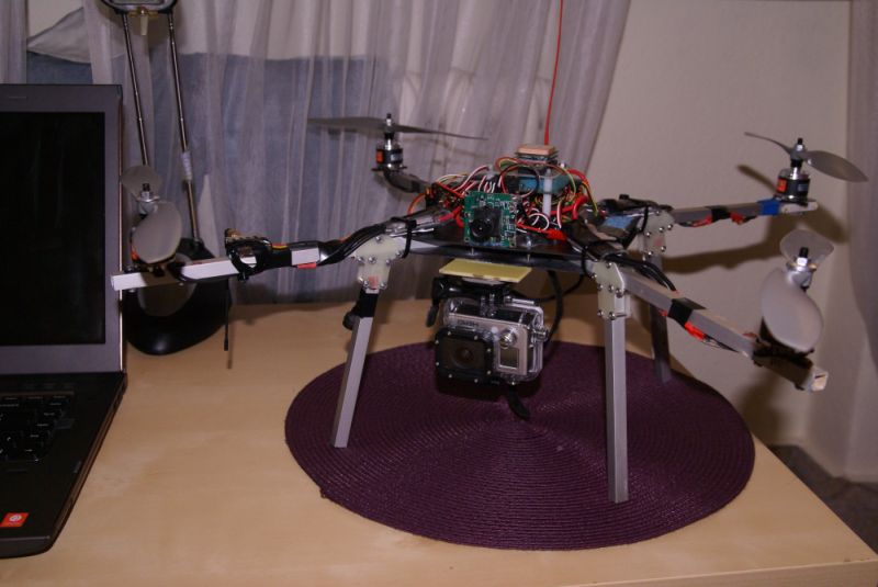

Kopterek został lekko zmodyfikowany. Założyłem FPV, gopro oraz wydłużone nogi. Dziś bez GoPro na jednym pakiecie 5000 4s udało mi się wisieć 21 minut w trybie trzymania pozycji i wysokości - uważam że to nie najgorszy wynik, szczególnie, że do tej pory latałem max 8 minut.
A obecnie wygląda tak:

Szymon, wynik super. Zapowiada sie przyjemne wspolne latanie FPV. Jak jakosc nagran z GoPro nie ma jello? Sprawdzales zasiegi? Nie gryzie Ci sie nic? GPS dziala ok?
