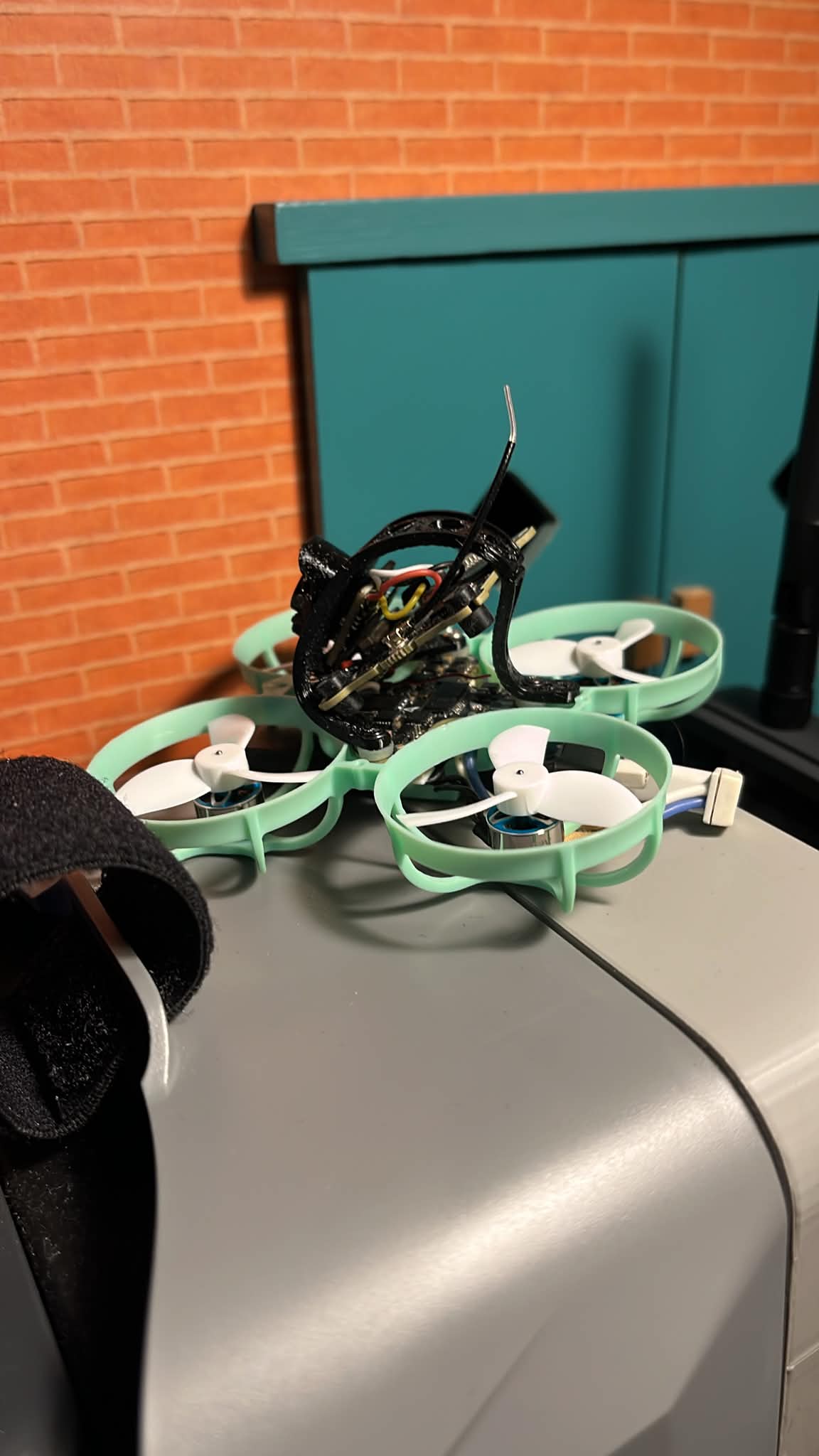

Ogarnąłem tego mikrusa na tyle, że można latać. Na OSD chyba nie mam co liczyć bo musiałem wgrać staruteńkie firmware FC a ono jeszcze o HDzero nie słyszało. Podniesienie betaflight do wersji wyższej niż 4.1 skutkuje tym, że quadzik zapomina jak się startuje.
Gotowy i latający z kamera i VTX od hdzero wygląda tak
WhatsApp Image 2026-06-18 at 11.25.35.jpeg [ 103.57 KiB | Przeglądane 2911 razy ]
