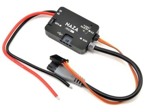

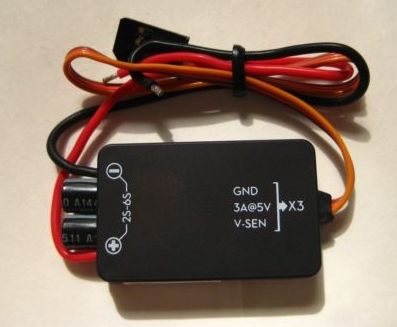

Nieco się one różnią pomiędzy sobą...
Naza M Lite
2016-10-13 20_20_02.jpg [ 74.79 KiB | Przeglądane 17137 razy ]
Naza M V2
2016-10-13 20_20_16.jpg [ 63.9 KiB | Przeglądane 17137 razy ]
Chociaż, jeśli nie zamierzasz korzystać z "dodatków"... to może się udać.

Ten droższy potrzebowałbyś gdybyś:
- używał iOSD,
- lub używał Zenmuse H3-2D gimbal
- lub używał Bluetooth LED module
- chciał rozszerzyć CAN BUS
Jeśli nie używasz tego co powyżej w zupełności wystarczy ten prostszy (tańszy).
