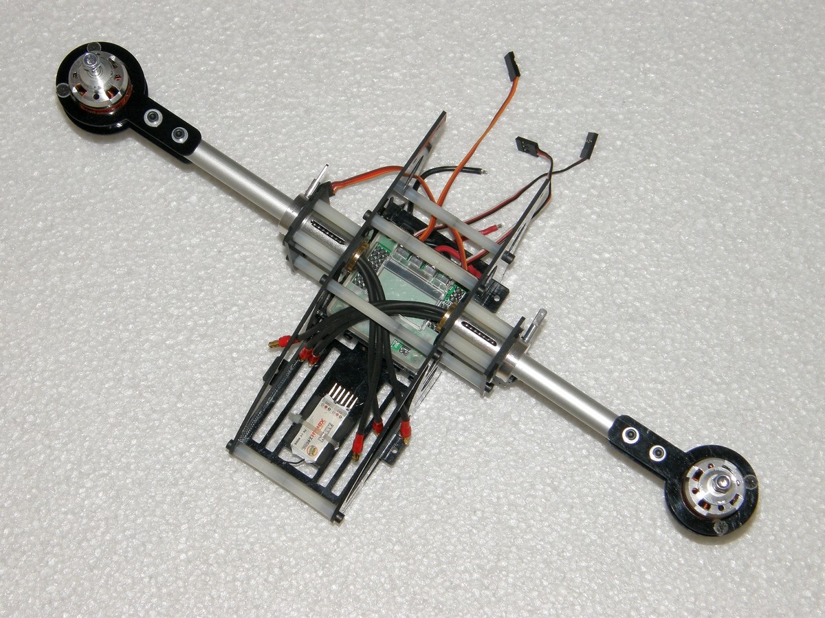

Dawno na forum się nie udzielałem, ale nie żebym nic nie robił
Podziwiałem zmagania Adama z copterem i kombinowałem
Zostały mi elementy z pierwszego quada, trochę materiału z hexy i baaardzo stary plan budowy duala czy też bi czy też jak go tam zwał :)

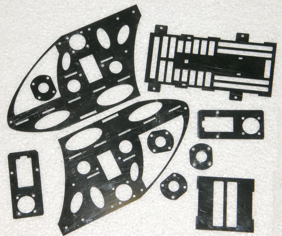

Efektem wielu przemyśleń, testów i nie wiadomo czego tam jeszcze pojawiła się taka oto wycinanka
dual_1.jpg [ 369.79 KiB | Przeglądane 12159 razy ]

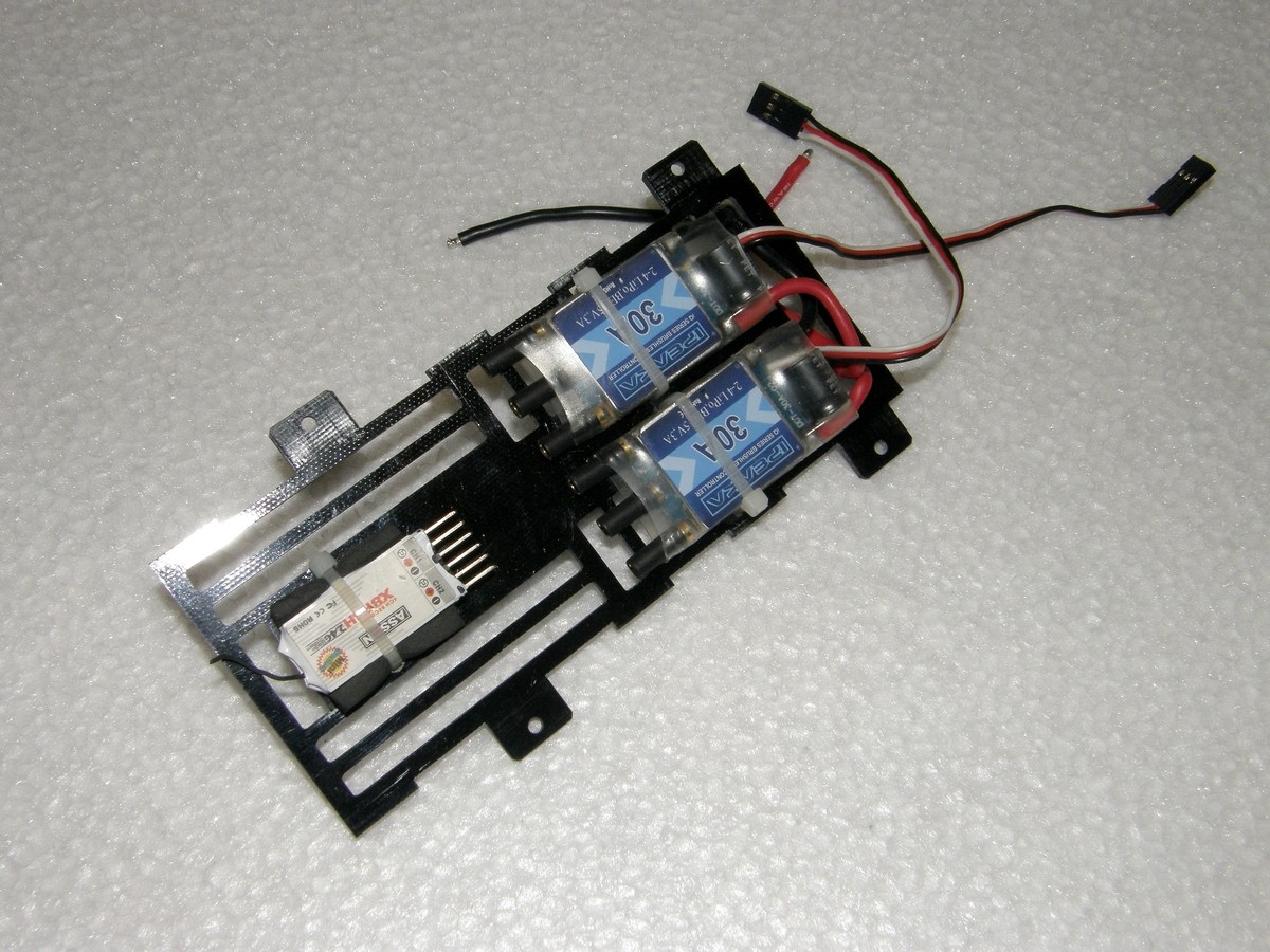

Wstępnie poskładane wyposażenie
dual_2.jpg [ 281.82 KiB | Przeglądane 12159 razy ]

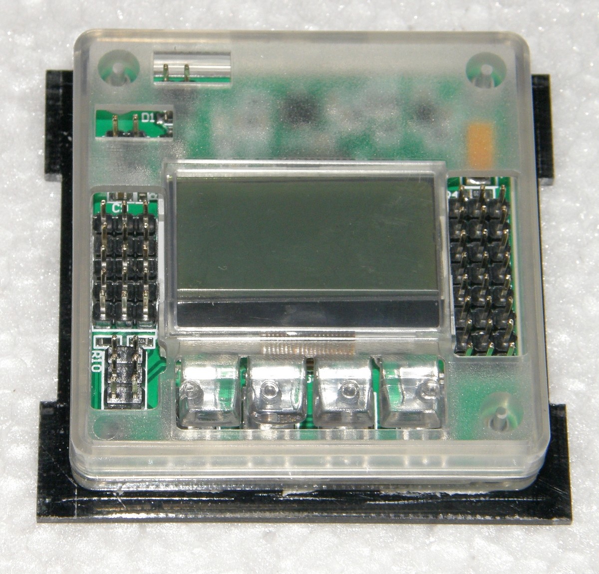

Jako sterownik zastosowałem KK2 - w opakowaniu ;)
dual_3.jpg [ 327.81 KiB | Przeglądane 12159 razy ]

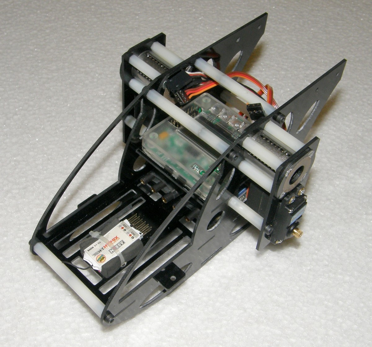

No i wreszcie początkowe złożenie
dual_4.jpg [ 240.62 KiB | Przeglądane 12159 razy ]

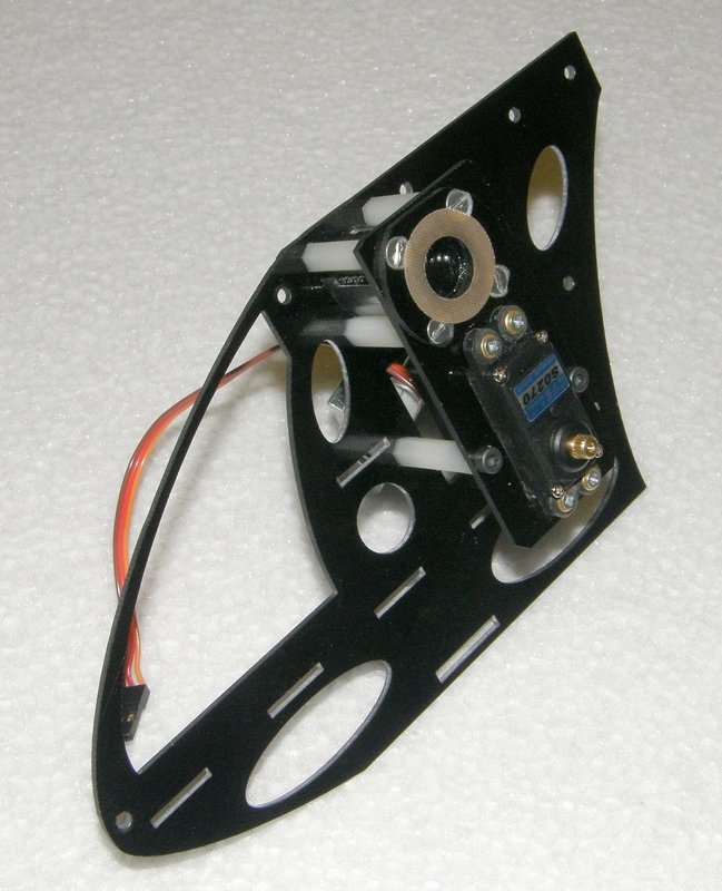

Podparcie dla ramienia napędu stanowią liniowe łożyska kulkowe
dual_6.jpg [ 291.37 KiB | Przeglądane 12159 razy ]

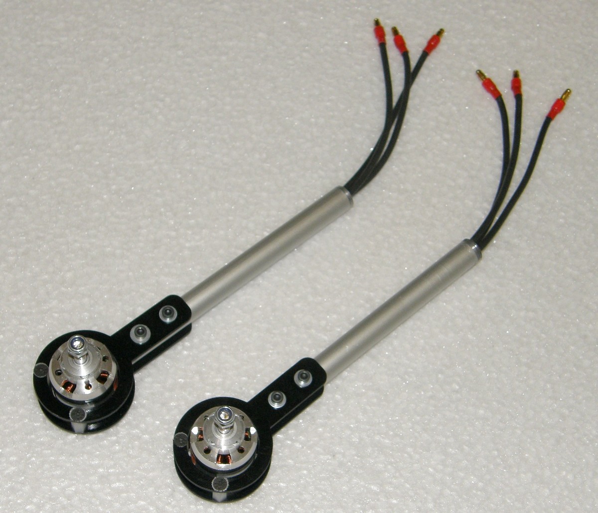

No i napędy - zastosowałem nieco zmodyfikowane silniki iPower iBM2215-8 1300KV - modyfikacja polegała na skróceniu osi i dorobieniu stałych piast
dual_5.jpg [ 217.24 KiB | Przeglądane 12159 razy ]
No i pierwsze przymiarki
dual_7.jpg [ 344.2 KiB | Przeglądane 12159 razy ]
Na tym etapie waga tego wszystkiego 530g
Zamontowany jeszcze będzie EDW
Element Dekoracyjno - Wyważający - statecznik w malowaniu ;)

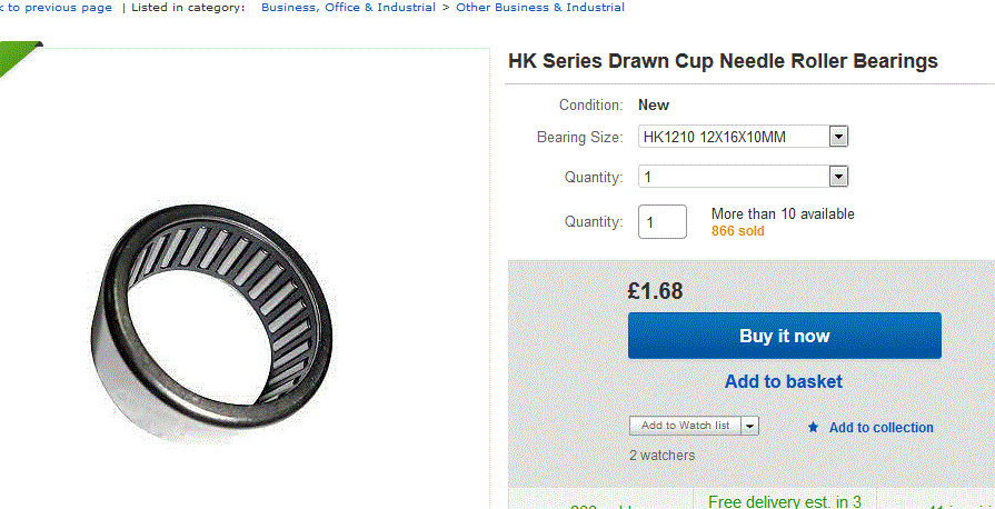

Zobacz sobie to łożysko igiełkowe. Tańsze, a na pewno sporo lżejsze od łożyska liniowego. Poza tym, łożysko liniowe, jak sama nazwa mówi, służy do pracu w innym kierunku niż obrót :mrgreen:

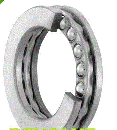

łozysko.GIF [ 59.73 KiB | Przeglądane 12086 razy ]
Pozdrawiam Mikrus vel Robert
popylacz na bandicie

Mikrus, ogarnij się (:) Najpierw pokazujesz jakieś łożysko bez bieżni:
A później to samo co ja, tylko 9h po moim poście :mrgreen: I chyba nie sądzisz, że Jarek będzie kupował łożyska ze sklepu w UK :lol:

Z tymi łożyskami igiełkowymi to chybiony pomysł - raz że wałki poruszały by się bezpośrednio po aluminiowej rurce, a dwa - wątpię by rurki marketowe miały tak dokładnie wymiary by łożysko nie miało luzów..
To już lepiej szukać łożysk z kryzą (kołnierzem) - o wiele prościej je zamontować.

Sprawdź ustawienie płytki KK czy przód masz z przodu
Dodaj wibroizolatory pod płytką KK bo wibracje mogą wpływać na żyroskopy i akcelelometry.

Sprawdź czy zmieniłeś ustawienia "offset value" dla obu serw. W menu KK "mixer editor" dla kanałów 3 i 4 na których są serwa normalnie jest ustawione 0. Bez danych z zewnątrz ustaw offset na 50, jeśli serwa nie ustawiły się pionowo do góry zmodyfikuj wartość aż będzie ok. To działa troche jak subtrimy w aparaturze.
Bez danych z zewnątrz - oznacza wyjście z menu KK, płytka w trybie "safe mode" silniki nieuzbrojone.
Kierunek działania serw - KK menu "mixer editor" jeśli wpisane jest 100 i serwo podąża nie w tym kierunku zmień na -100
Sprawdź wartości dla ELEvator i RUDder tu też może być coś na odwrót. Żeby sprawdzić poruszanie serw trzeba oczywiście uzbroić silniki i dodać trochę gazu gdyż w "safe mode" i bez gazu serwa się nie ruszają - pamiętaj o ściągnięciu śmigieł :)
Domyślne P dla roll i pitch (50) u większości ludków działa poprawnie. I najważniejsze na koniec: latamy zawsze z LEVEL STABILISATION włączonym! Bez tego nie polatasz na KK i bicopterze.
A na koniec ciekawostka jak można rozwiązać obrót:
źródło zdjęć: rcgroups
