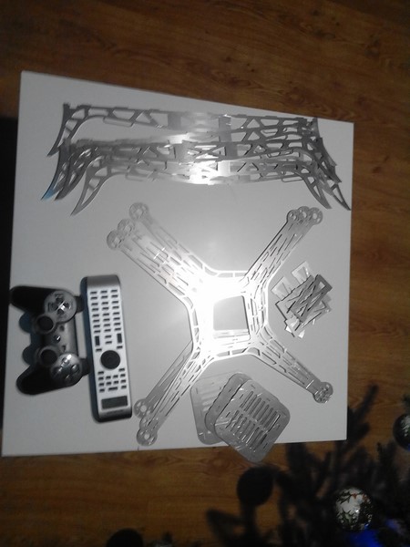

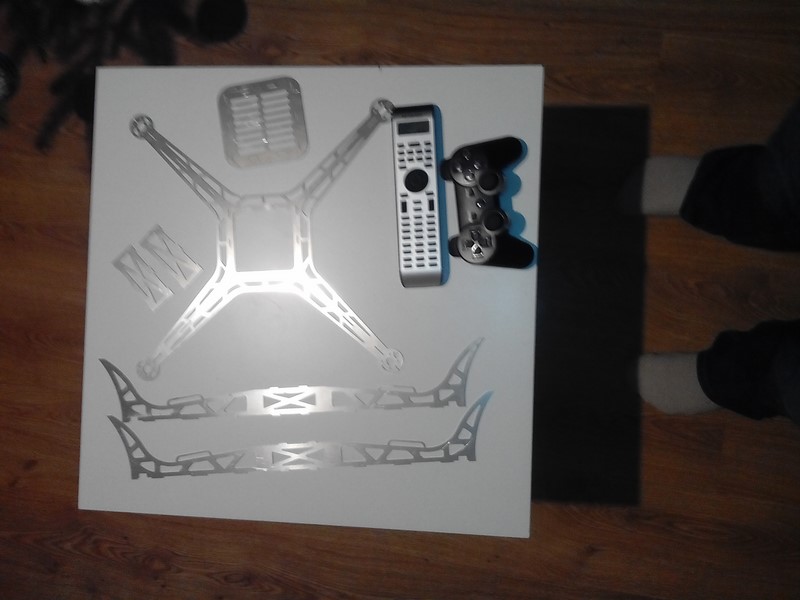

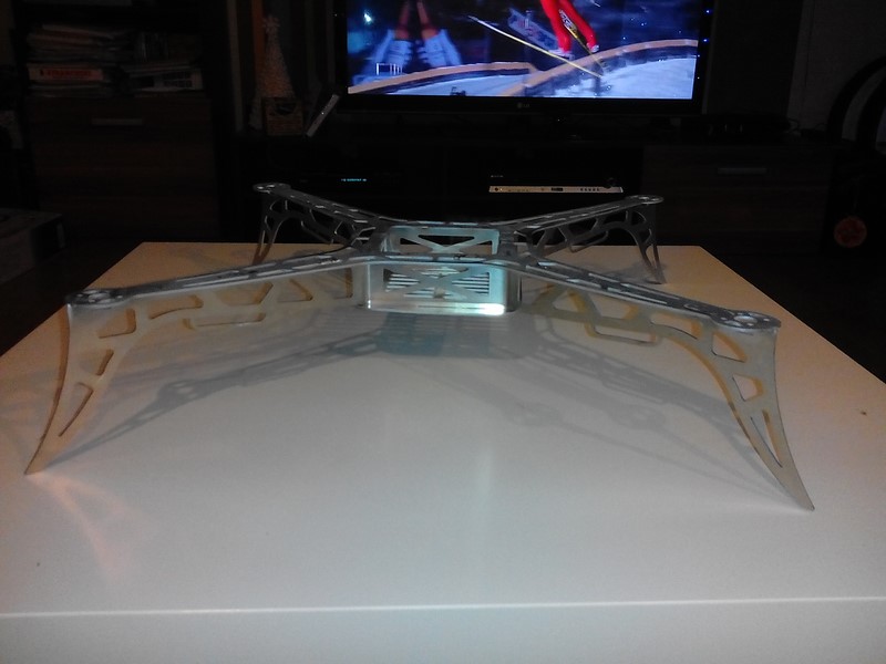

Oj tam chłopaki temat akumulatora na razie schodzi na drugi plan :D
Właśnie dziś otrzymałem wycięte laserowo elementy ramy :D
Tadam
Waga detali to 178 gr :D mnie się ten wynik podoba .
Nie dojdzie nic na spoiwo bo spawana będzie bez dodatku spoiwa
Jutro próba złożenia i spawania
Jak się podoba ?
EDYTA
Jak widać mam 3 komplety więc wpadła mi do głowy pewna myśl
Jeśli uda mi się bez awaryjnie pospawać wszystkie trzy sztuki
Bardzo chętnie jedną oddam free komuś kto obieca w ciągu 2 miesięcy uzbroić i ulotnić no i zda relację z budowy i eksploatacji na forum
Jacyś chętni ?

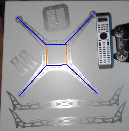

A tak z ciekawości, jak skrzyżujesz dolne profile (te pełniące rolę nóg) jak nie ma na nich nacięć?
 Tytuł: Re: No i zachorowałem :-) Pomożecie ?
PostNapisane: poniedziałek, 22 grudnia 2014, 20:05
A kto powiedział że ja je skrzyżuję?
No Hubert ? ;)
PostNapisane: poniedziałek, 22 grudnia 2014, 20:42
Zabiłeś moją wyobraźnię przestrzenną - popełniła właśnie samobójstwo ;)
to nie wiem jak to będzie razem działać :oops:

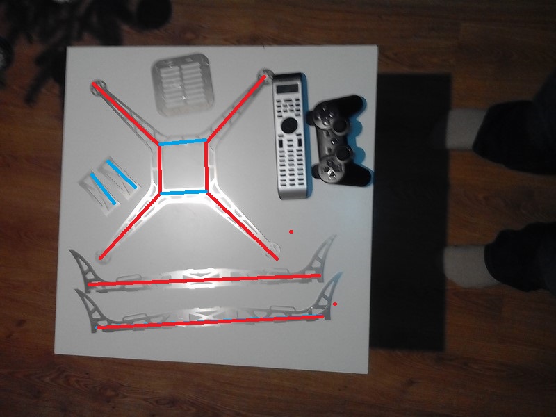

PostNapisane: poniedziałek, 22 grudnia 2014, 20:51
To wyobraź sobie, że "nogi" będą jeszcze wyginane :mrgreen: Przynajmniej tak mi się wydaje :roll:
EDYTA: Dobrze mi się wydaje :mrgreen:
1.jpg [ 77.53 KiB | Przeglądane 13551 razy ]
Ostatnio edytowano poniedziałek, 22 grudnia 2014, 20:57 przez Artu, łącznie edytowano 2 razy
PostNapisane: poniedziałek, 22 grudnia 2014, 20:53
A może tak?
IMG_20141222_171718 (Kopiowanie)1.jpg [ 97.27 KiB | Przeglądane 13551 razy ]
PostNapisane: poniedziałek, 22 grudnia 2014, 20:56
Profile-nogi są cztery :roll:
Czyżby ramka na około?
Edit: Eh... Artur mnie wyprzedził.

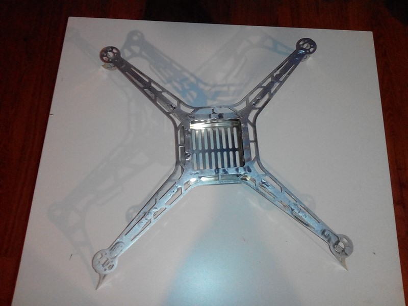

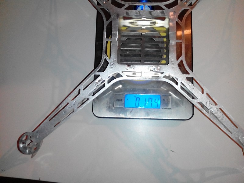

Hej
Pierwsza rama pospawana.
Może nie wyszła idealnie ale jest dobrze :)
Nic tylko czekać silników i składać wszystko do qpy ;)

Jaka waga ramy po spawaniu :roll:
PostNapisane: sobota, 27 grudnia 2014, 18:23
Sorry ale jak dla mnie zrobiłeś jeden błąd w nóżkach.
Wyobraź sobie co się stanie jak nierówno będziesz się unosił, na przykład minimalne uniesienie przodu, a ruch postępowy do tyłu. Zrobiłeś sobie niezłe hamulce. Te pazury powinny być skierowane raczej do wewnątrz...
PostNapisane: sobota, 27 grudnia 2014, 18:24
A proszę bardzo :D
Elementy były ważone poprzednio na innej wadze pewnie to jest przyczyną rozbieżności .
Generalnie rama spawana bez dodatku spoiwa więc nie powinna przytyć
EDYTA
Adam przyznam Ci oczywiście rację no ale na tę chwilę trudno. Jak by nie patrzeć jest to pierwsza zaprojektowana i wykonana przeze mnie rama.
W zasadzie tak na próbę czy się da, no i bez żadnego najmniejszego doświadczenia z kładami . Coś tam wymyślę , a na pewno się postaram.

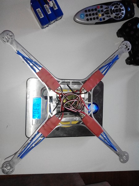

EDYTA 2
Zważyłem ramę z FC, odbiornikiem, regulatorami i kabelkami do fc
Wyszło 285gr

Ramka fajna, ja osobiście idę w te mniejsze wielkości. Ale taka konstrukcja ma swój urok.

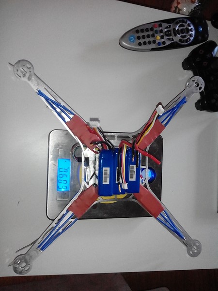

Hej
W oczekiwaniu na silniki i śmigła.
Po instalowałem to co już mam czyli FC regulatory i odbiornik
Do prób póki nie wymyślę jakiegoś rozsądnego pakietu . Mam zamiar użyć trzech połączonych pakietów 1,3Ah 3s 20C
Od biedy powinny na razie styknąć
Przy planowanym akumulatorze około 400gr
I silnikach 208 gr plus pozostały osprzęt mam nadzieję zmieścić się w 1kg lub nieznacznie go przekroczyć.
Co wy na to ?

PostNapisane: poniedziałek, 29 grudnia 2014, 17:06
W porównaniu do pierwotnych planów to istotna zmiana wagi. Według mnie wychodzi rewelacyjnie. Mam quada ważącego 920 g do lotu (z FPV), ale ma słabsze silniki i dźwiga tylko 3s 2650. Ty będziesz miał dużo większe możliwości.

Silniki Emax bardzo dobrze wyważone ogólne wrażenie bardzo pozytywne.
Śmigła Emax 10x4.5 nie wiele trzeba im było do prawidłowego wyważenia jednak było to odczuwalne .
Co do pakietów wypowiadał się będę jak trochę je po użytkuję :D
A teraz ze bez filmu się nie liczy proszę bardzo oto krótki materiał :D
Żeby nie było próbowałem kilkakrotnie zrobić z tego linka okienko i zabijcie mnie nie potrafię :(

Na filmie rama treningowa typu Castorama :D
