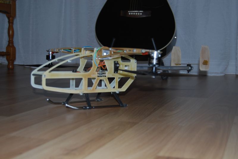

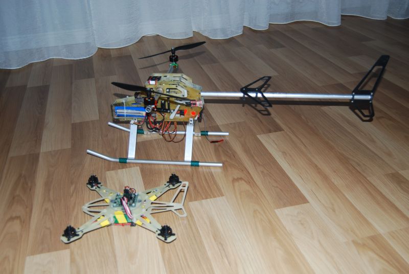

Teraz wygląd jak jakiś helik, trzeba było se wystrugać statecznik T
 Tytuł: Re: Bicopter testowy
PostNapisane: wtorek, 7 stycznia 2014, 21:27
A to nie miał być helik? Kurcze to co ja buduję :mrgreen:

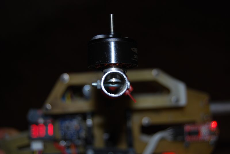

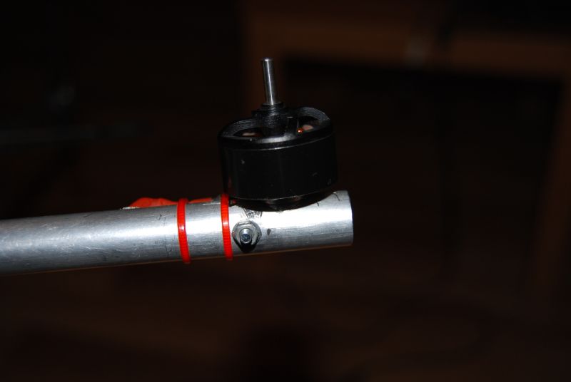

Zmieniłem też (testowo) mocowanie silników zyskując 80 gramów prawie
DSC_0178.JPG [ 81.23 KiB | Przeglądane 12096 razy ]
DSC_0179.JPG [ 86.15 KiB | Przeglądane 12096 razy ]
Idea mocowania prosta jak budowa cepa. Pionowo wywiercony otwór fi 10,5 dodatkowo rowek od tego otworu coś jak dziurka od klucza, a w poprzek rurki kolejny otwór fi 3,2mm na śrubę która to zaciska rurkę na silniku. Wyrwać próbowałem...nie udało się.

Potraktujesz nakrętkę klejem?
PostNapisane: czwartek, 6 lutego 2014, 21:37
Nie, zastosuję nakrętkę samohamowną. Tych zwykłych ma pół kilo pod ręką, samohamowne musze nabyć, klej w sumie tez bym musiał.

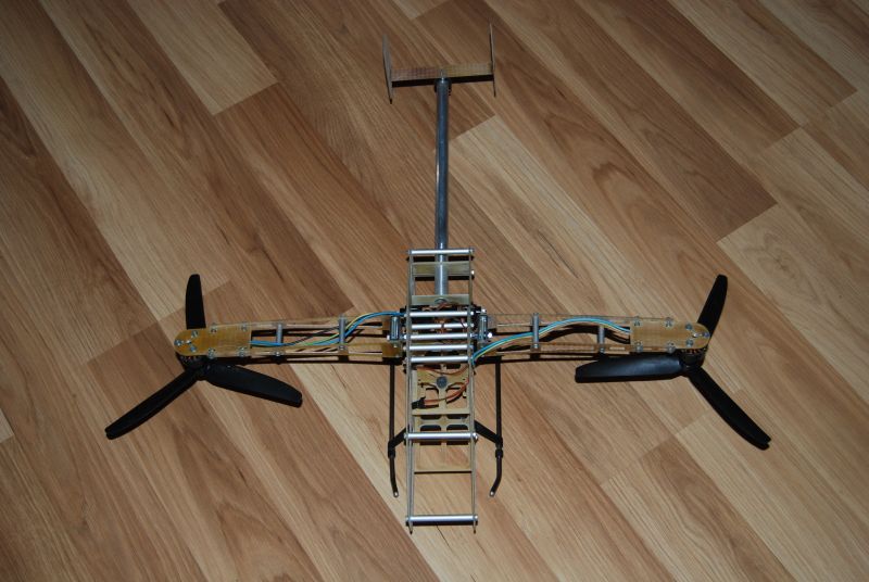

DSC_0180.JPG [ 120.45 KiB | Przeglądane 12067 razy ]
DSC_0181.JPG [ 125.28 KiB | Przeglądane 12067 razy ]
Ten już będzie miał oblot z torem FPV kamerę na 12V mam :mrgreen:
Tak Stefan to bajer w sumie, ale przesuwając poziomy element mam łatwiej wyważyć ustrojstwo, a pozatym pomoże w orentacji gdzie przód gdzie tył. Jakies tam jeszcze mrugadełko założe w przyszłości.

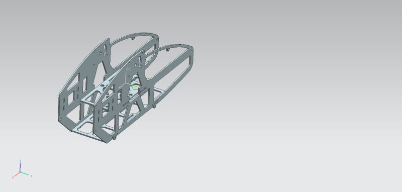

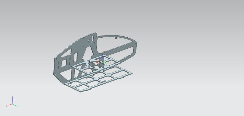

Tak sobie siedzę i kombinuję. Pierwszy dzień wiosny i w ogóle....
Postanowiłem maksymalnie odciązyć serwa i ramiona zrobię na podwójnych łożyskach kulkowych z kołnierzem.
W wyniku tych przemyśleń powstaje nowy zarys ramy :lol:
Szkic pierwszy bok i pólka dolna, zmieścić się powinien 5000mAh :mrgreen:

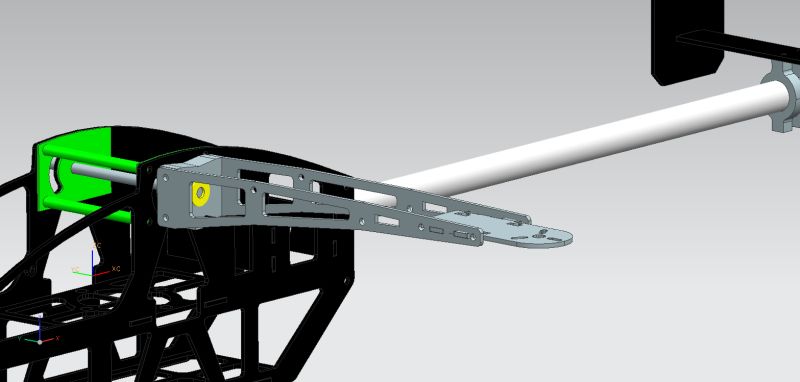

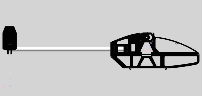

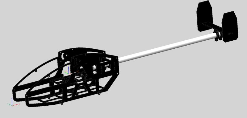

Rysowanie jakoś idzie więc pochwalę się wynikami, na razie szczątkowe bez szczegółów tj. śrubek tulejek itp
troszkę z boczku z rurą i usterzeniem to w Twoją stronę ukłon Meloow :lol:
1.jpg [ 13.12 KiB | Przeglądane 13271 razy ]
2.jpg [ 20.44 KiB | Przeglądane 13271 razy ]

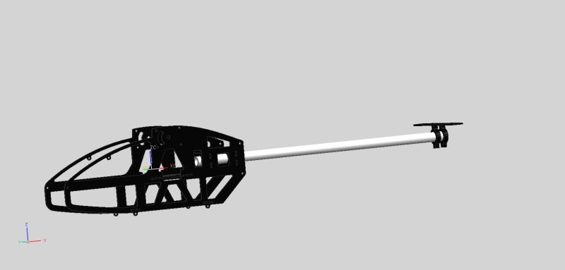

Poprzednia wersja usterzenia nie bardzi Ci się podobała więc ta powinna byc w miare po Twojej mysli.
4.jpg [ 12.52 KiB | Przeglądane 13271 razy ]
I rzut z boku długośc całości w tej wersji 644 mm więc troche mniejsza niż poprzednia :mrgreen:
To zielone to aluminium płytki 1mm i tulejki gwintowane w celu wzmocnienia miejsc gdzie będzie przechodzić oś łozysk.
POniżej tez widac zarys ramion jeszcze bez szczegółów ale coś widać

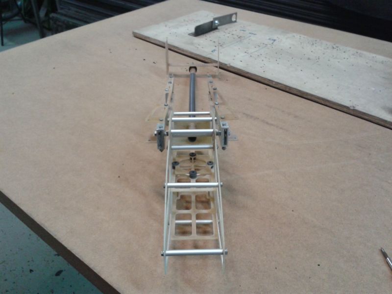

To może ja coś niesmiało pokażę?
Tylko mnie nie podkablujcie w pracy.

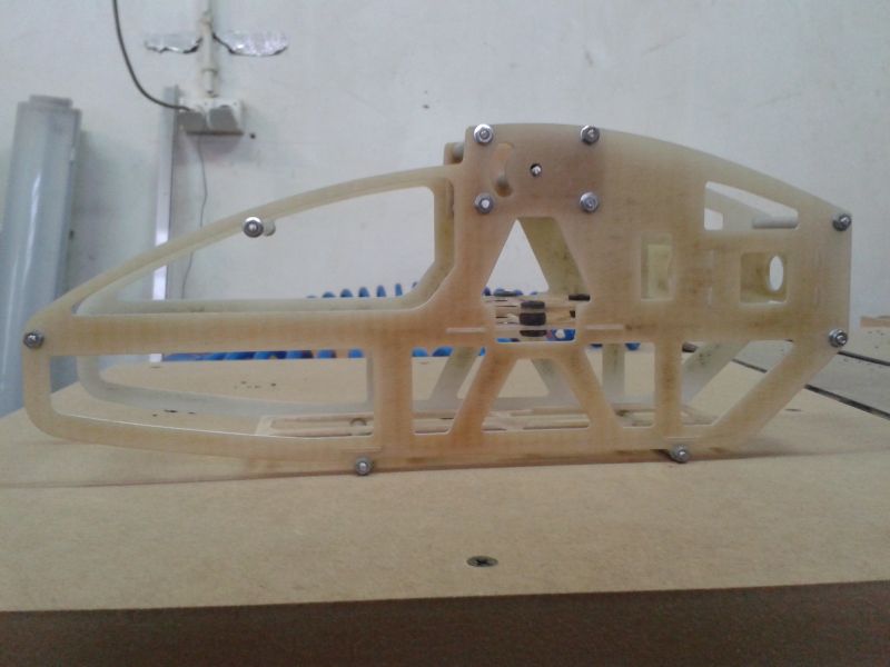

W poniedziałek skrobałem i szlifowałem laminat, ten 2 milimetrowy to jak pisałem wcześniej odzysk z grzejnika elektrycznego.
Ścieżki grzejne ma tak obtłuszczone, że nie idzie tego zmyć, po drugiej stronie jakas zapieczona sadza. Oczyszczałem ręcznie :evil:
Ale dzisiaj już mogłem coś zobaczyć...
Kilka fotek poniżej

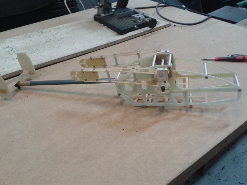

Z boku kadłub wygląda tak :lol:
20140325_112930.jpg [ 50.4 KiB | Przeglądane 13156 razy ]
Z prespektywy tak :
20140325_112919.jpg [ 65.34 KiB | Przeglądane 13156 razy ]

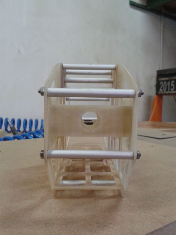

Wykombinowałem też miejsce na FC i od razu jest "wibroizolacja". Kadłub w środku ma 60 milimetrów "dostępu"
20140325_112944.jpg [ 66.57 KiB | Przeglądane 13156 razy ]
Widok na zadek i gniazdo na belkę ogonową, zapomniałem wziąć rurę do roboty więc się nie pochwalę.
20140325_113009.jpg [ 49.26 KiB | Przeglądane 13156 razy ]

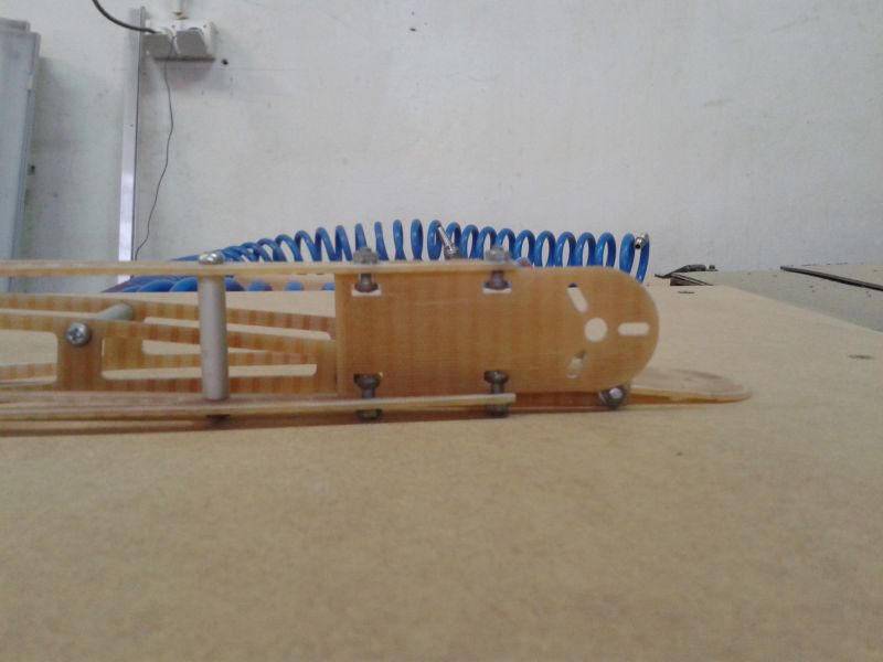

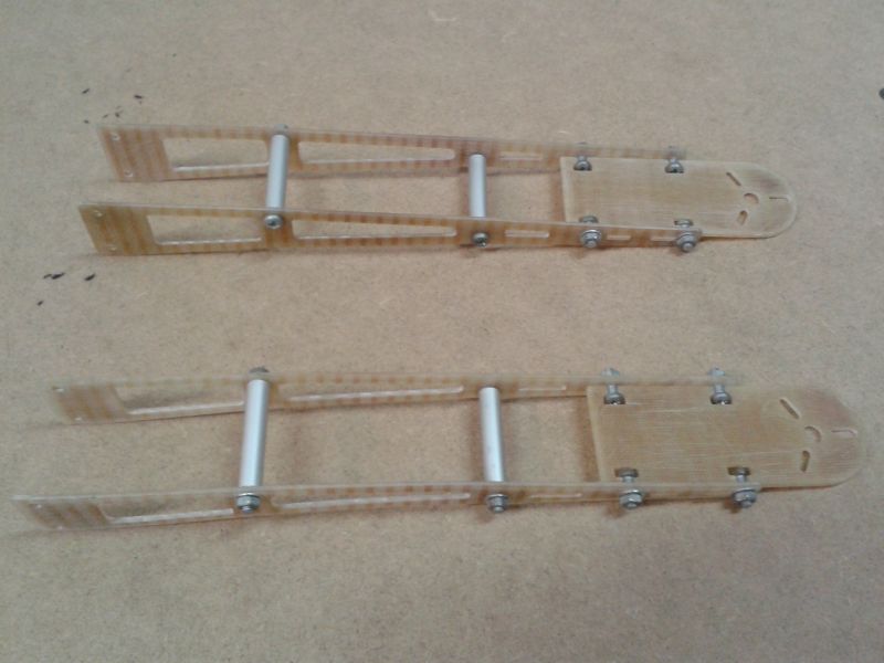

Oddzielny rozdział to ramiona. Czekam na zamówione łozyska z kołnierzem i musze wykonac ich obsadę która będzie również mocowaniem ramion.
Wstępnie skręcone na pancerne śrubki M3
20140325_113026.jpg [ 58.22 KiB | Przeglądane 13156 razy ]

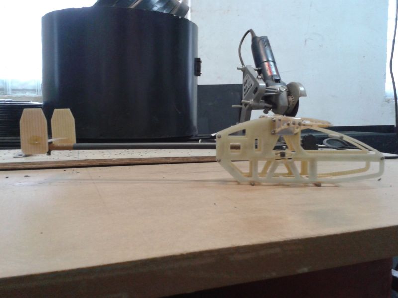

No i żeby zobaczyc jakiego potwora stworzyłem znalazłem kawałem mniej więcej pasującej rurki plastikowej i nadziałem na to bikoptera wcześniej sklejając hm... usterzenie.
20140325_161758.jpg [ 68.22 KiB | Przeglądane 13156 razy ]
20140325_161806.jpg [ 55.52 KiB | Przeglądane 13156 razy ]
Przy okazji wyszedł fajny patent, nie byłem pewny czy się uda ale jednak i jestem z tego super zadowolony
Ramiona mozna złożyć wykręcając pojednej śrubce z mocowań ramion
20140325_163015.jpg [ 66.4 KiB | Przeglądane 13155 razy ]
20140325_163021.jpg [ 60.11 KiB | Przeglądane 13156 razy ]

Mówiłem już wcześniej, ale powtórzę - wykonanie i tempo to jedno, ale linia jest po prostu prześliczna. Na upartego kawałek kolorowej folii, i latadło ja prawdziwe - tylko czekać aż Chińczycy wprowadzą do swojej oferty (bo ponoć kopiowanie to forma podziwu) ;)

Mały "updajt" miałem chwilkę to umocowałem silniki i założyłem do sesji zdjęciowej śmigła.
Podwozie trochę za małe ale nie mam nic innego więc póki co musi starczyć
DSC_0199.JPG [ 100.55 KiB | Przeglądane 13125 razy ]
DSC_0200.JPG [ 128.26 KiB | Przeglądane 13125 razy ]
DSC_0198.JPG [ 119.26 KiB | Przeglądane 13125 razy ]
Podobno łożyska wysłane i w piątek jeśli dojdą będe mógł złożyć ramiona na gotowo z regulatorami.
PostNapisane: środa, 26 marca 2014, 22:20
Jeszcze kilka podobnych fotek i poproszę administrację o przyznanie Adamowi tytułu "Naczelny Dołowacz" :twisted:
Śliiiiiiiiczności :D
EDIT
Tak się cofnąłem do pierwszej strony, i zmiany są chyba zbyt duże co do pierwowzoru.. Co jak co, ale TEN testowy to na pewno nie jest..
PostNapisane: czwartek, 27 marca 2014, 12:28
Adam, tylko żebyś nie myślał, że się czegoś czepiam.
Jest śliczny.
HELIADAM..JPG [ 58.59 KiB | Przeglądane 13094 razy ]
ED: dodam jeszcze, żeby mnie Staszek nie ubiegł, że gdybyś szukał nazwy - to ja proponuję HELIOSA :D
PostNapisane: czwartek, 27 marca 2014, 22:44
A może HELIOS(a).
Stefan pomysł fajny ale obawiam się pakkiet nie wlezie od przodu tzn większy pakiet bo ten co mam to spokojnie. Musiałbym ładować od zadka pakieta w model, a to jakos niepolitycznie. Pozatym taka japa z przodu ma pełnić funkcję wyrzucającą pakiet bez strat dla modelu.
PostNapisane: piątek, 28 marca 2014, 00:10
ED: Pewnie masz rację, ale ja chyba nie widziałem heli celującego w norę kreta przodem. Przeważnie kombinują na inne sposoby. Zresztą byłem przekonany, że będziesz zakładał kabinkę i nos będzie osłonięty.
Drugie co mi się nasuwa to umieszczenie silników.
Czy tak nisko umieszczone śmigła nie będą bardziej narażone na zawadzanie o grunt? Może planujesz jakieś pierścienie osłaniające?
No i sprawa chłodzenia silników w takim układzie, nie będą się bardziej grzać?
HELIOS(a)?
Grecy nie wiedzieli wtedy, że słońce to gwiazda :D
