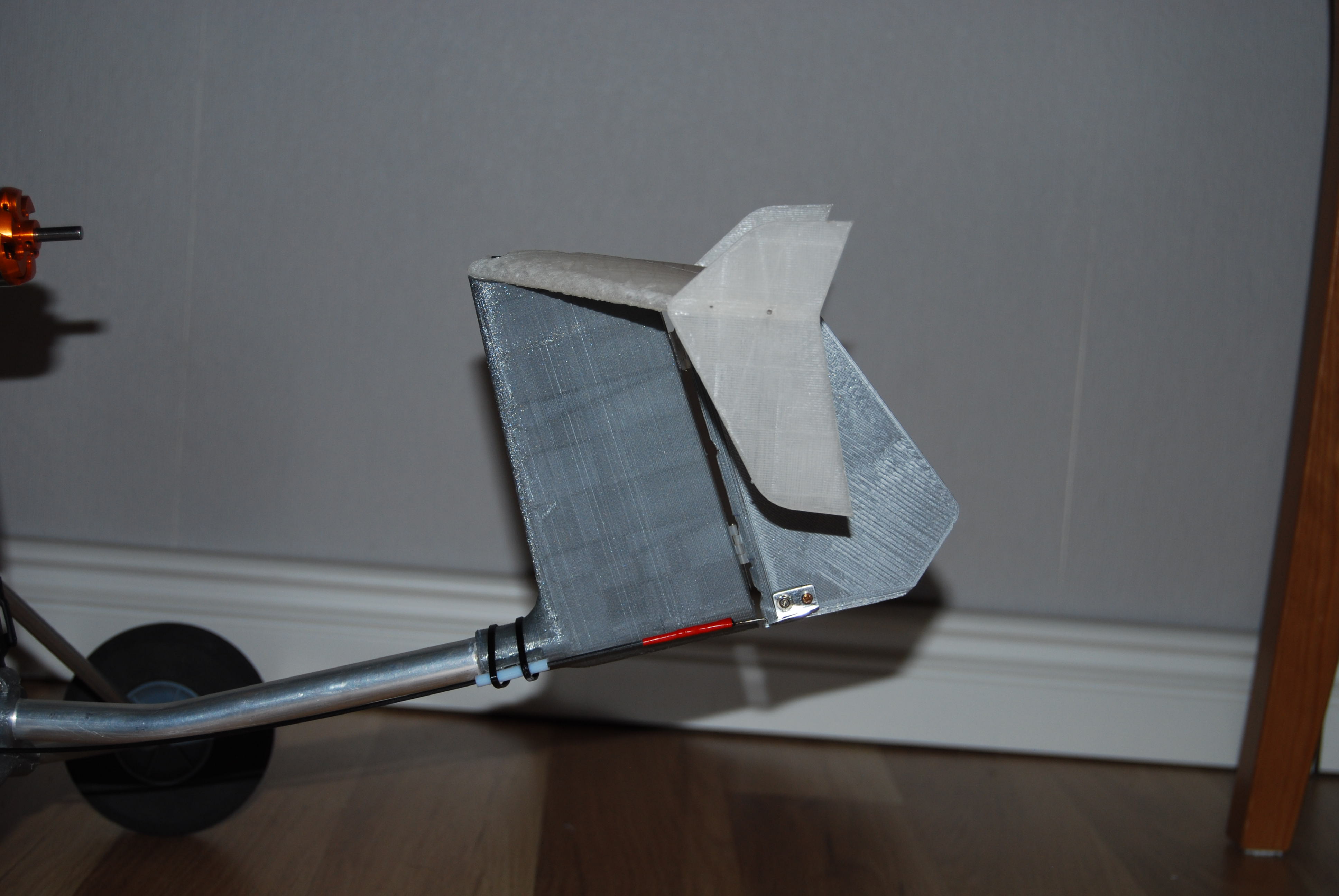

Najpierw lot trzeba ustabilizować w kierunku więc statecznik pionowy.
moje_3.png [ 43.71 KiB | Przeglądane 20924 razy ]
No wreszcie ster kierunku i przy okazji wymienny statecznik poziomy tutaj z profilem nośnym
moje_4.png [ 45.85 KiB | Przeglądane 20924 razy ]

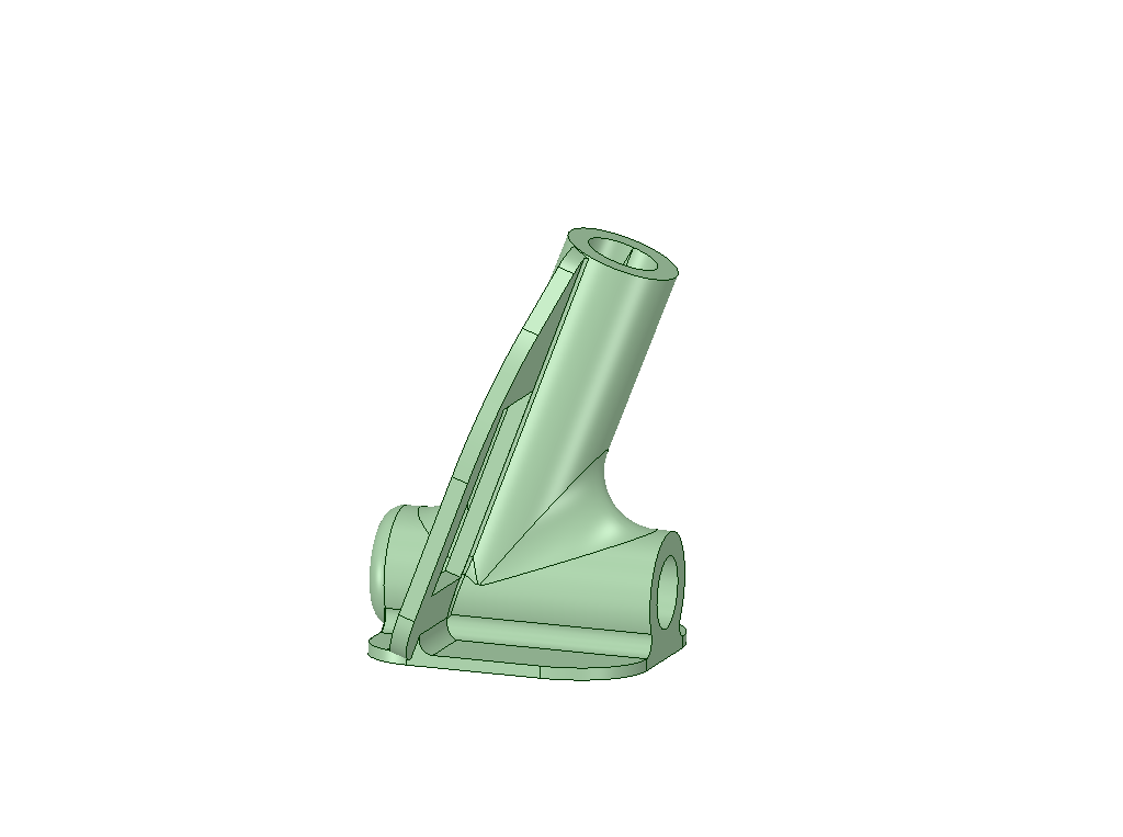

Przygotowałem też mocowanie goleni tutaj górne :geek:
moje_8.png [ 60.79 KiB | Przeglądane 20924 razy ]

Zaczynam od trenerka, w modelu ma być wszystko przestawialne. Wszystkie elementy są zaprojektowane na docisk śrubką i ewentualne wspomaganie klejem.
Rysuję w DSM 1.0 gdyby ktoś pytał

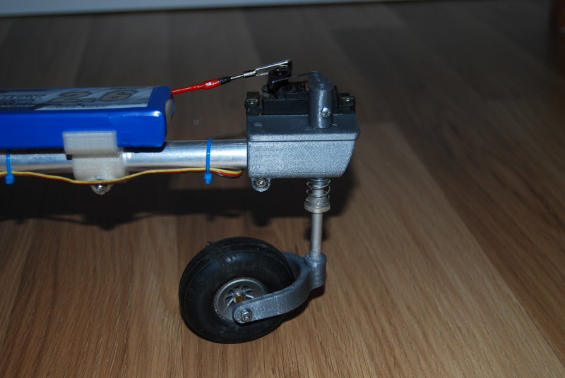

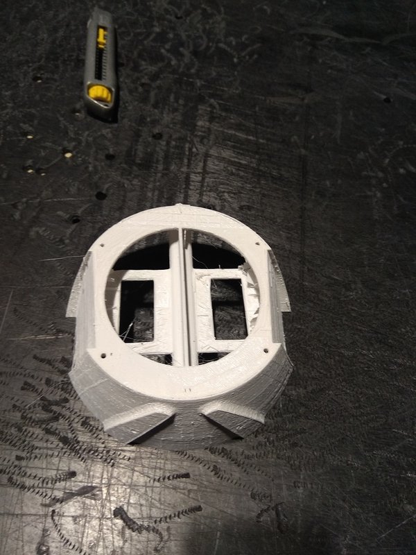

Rysowanie zacząłem w ramach odpoczynku od skomplikowanych kształtów w Karasiu oraz dlatego, że komputer już sobie nie radzi z plikiem. Owocem tygodnia rysowania i drukowania jest ukończony w 95% procentach wiatrakowiec.
Składanie go to czysta zabawa gorzej będzie z ustawianiem by latał poprawnie cóż zobaczymy czy tytuł trzeba będzie zmieniać na "Moja koszmarna walka...." czy nie.

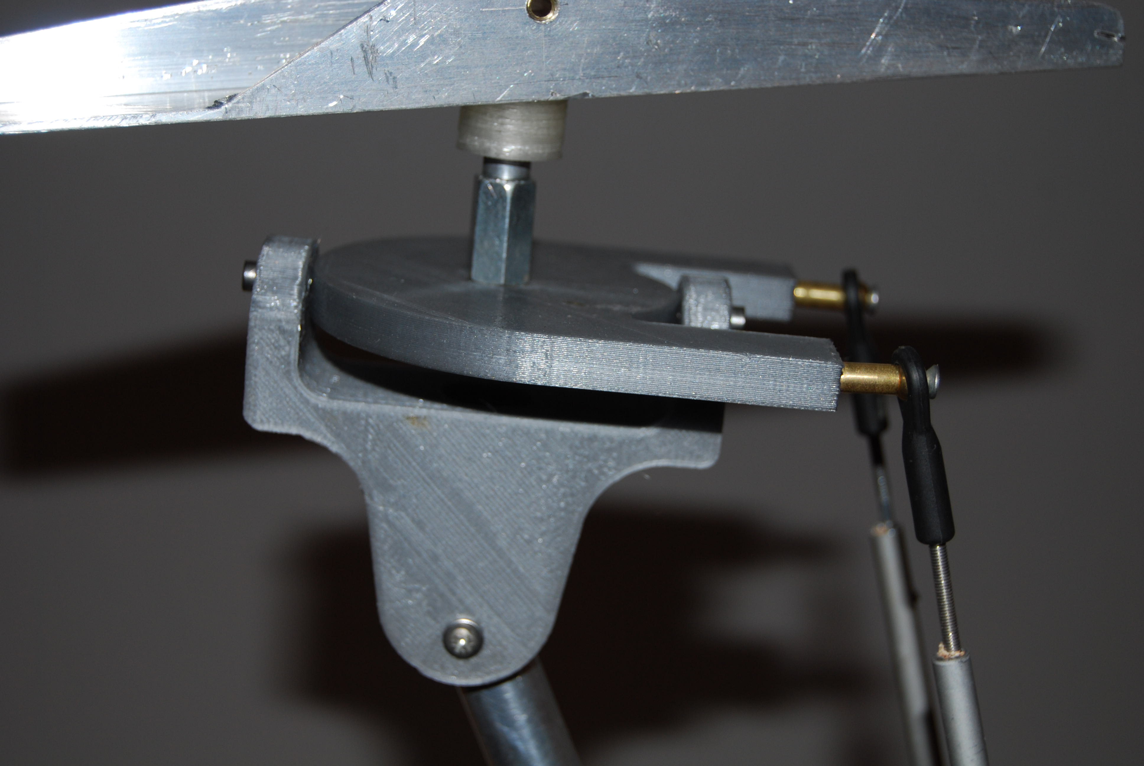

Wydruki są z PET-a z dużym wypełnieniem w okolicach 80 - 100%
Łopaty główne z balsy z natarciem sosnowym są w trakcie laminowania.

Przy jego projektowani miałem sporo fajnej zabawy,wydruki są krótkie i szybko widać efekty. Rury są kupione już dawniej i to zwykłe marketówki: 15mm, 8mm i 6mm, więc koszt znikomy. Reszta raczej była w tzw szufladzie, jedynie dokupiłem balsę 7mm na łopaty wirnika.
kawałek ceówki aluminiowej znalazłem w robocie więc przerobiłem mocowanie łopat.

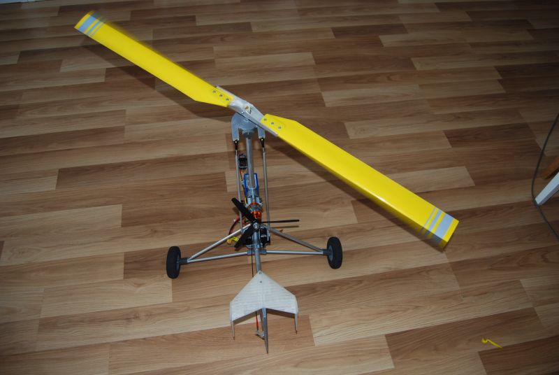

Część RC i mechanika pokładowa ukończona, pozostaje montaż i regulacja łopat.
Pilot dokonał przejażdżki kontrolnej po pokoju i aż rysopis stracił z wrażenia.
DSC_0519.JPG [ 685.1 KiB | Przeglądane 20796 razy ]
Na ten moment mogę stwierdzić, że to najbardziej ukończony model w moim hangarze :mrgreen:

Melduję RTF
DSC_0521.JPG [ 117.75 KiB | Przeglądane 20728 razy ]
DSC_0522.JPG [ 120.14 KiB | Przeglądane 20728 razy ]
DSC_0523.JPG [ 116.33 KiB | Przeglądane 20728 razy ]
to już ze trzy lata jak nie skończyłem modelu. Może taka sytuacja się powtórzy jeszcze z raz w tym sezonie?
