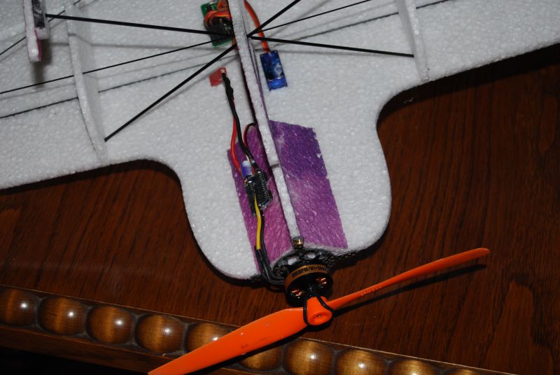

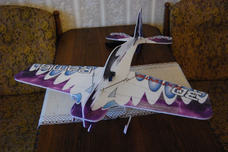

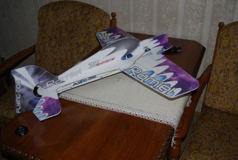

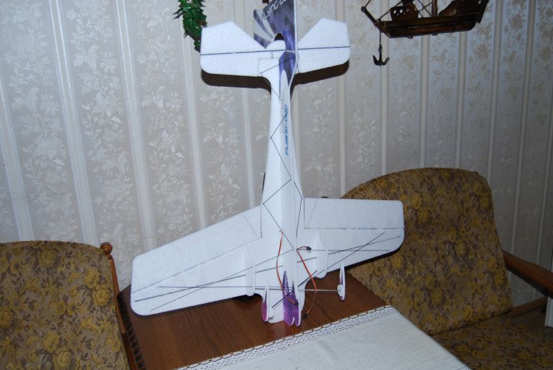

Stan Ramiela na godzinę 15.20 dzisiaj, do soboty chcę zdążyć.
DSC_1041.JPG [ 130.76 KiB | Przeglądane 28417 razy ]
DSC_1044.JPG [ 128.04 KiB | Przeglądane 28417 razy ]
DSC_1046.JPG [ 127.29 KiB | Przeglądane 28417 razy ]
To co na zdjęciu waży 98g.
Wklejone wszystkie (prawie) wzmocnienia węglowe oraz serwa.
Na dziś zaplanowałem, trochę rysowania i dokończenie mechaniki steru wysokości i kierunku. Na jutro, łoże silnika z silnikiem, regulator, odbiornik, pakiet zasilający czyli wyważenie. Próba generalna w sobotę około godziny 20.05 :lol:

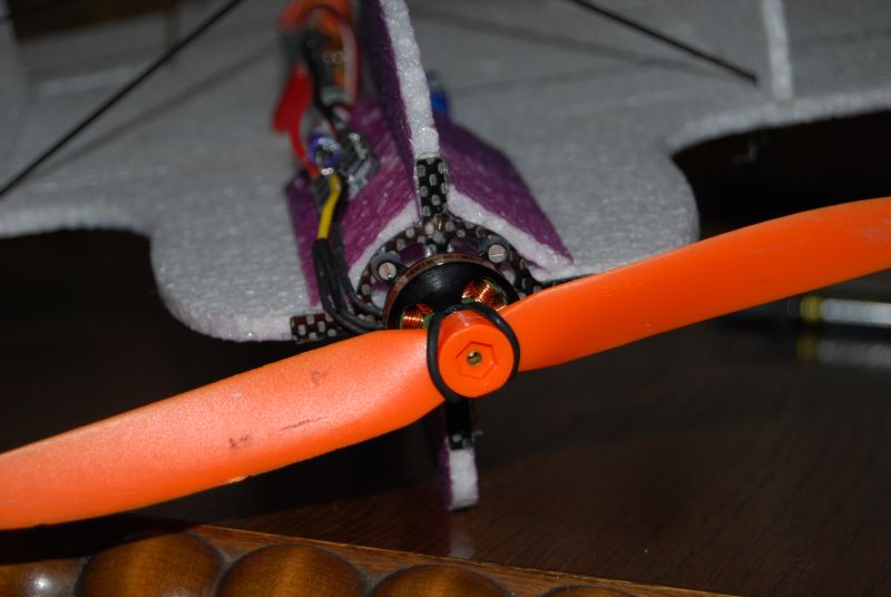

Wkleiłem te paski i no powiem, że jest sztywniej :mrgreen:
DSC_1041 (2).JPG [ 124.97 KiB | Przeglądane 28303 razy ]
DSC_1042 (2).JPG [ 105.8 KiB | Przeglądane 28303 razy ]
Ramiel jest już RTF, pakiety naładowane, dzięki Pawłowi mam już ich 11 szt. :mrgreen:

Tylko śmigiełko chyba do wymiany na 8x4,3 ? :)
