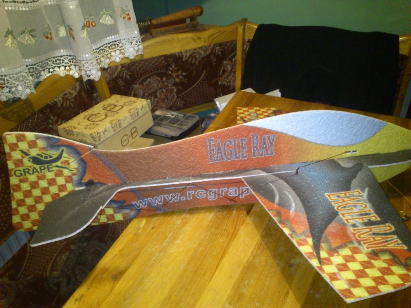

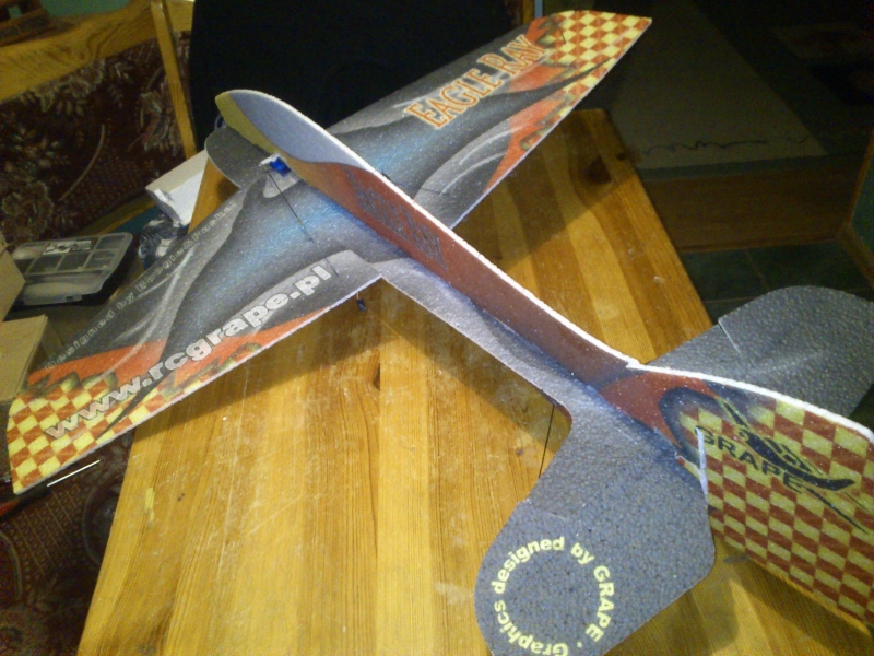

Parę zdjęć aktualnego stanu modelu. :shock: Jest śliczny :D i doskonale wykonany.
DSC_0585.JPG [ 211.97 KiB | Przeglądane 14621 razy ]
DSC_0589.JPG [ 215.41 KiB | Przeglądane 14621 razy ]
DSC_0586.JPG [ 214.34 KiB | Przeglądane 14621 razy ]

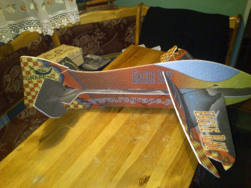

Wychylenia sterów :shock:
DSC_0593.JPG [ 191.8 KiB | Przeglądane 14621 razy ]

Wysokość za mało! :-)
 Tytuł: Re: Płaszczka
PostNapisane: czwartek, 20 września 2012, 06:02
Posty: 6617
Ano zapomniałem Dać Darkowi dźwigni na serwa :oops: Chociaż na początek takie wychylenia spokojnie Darkowi wystarczą, potem zobaczymy.

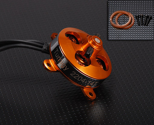

Pojawił się jeszcze jeden problem. Mam założony taki silnik
TR2204-14T(1).jpg [ 69.11 KiB | Przeglądane 14263 razy ]
i na ten zintegrowany propsaver idealnie pasuje śmigło 7 calowe, ale w 8 calowym otwór jest większy i oczywiście nie da się ustawić go centrycznie. Macie jakieś pomysły jak je umocować :?:

Założyć 8x4,3 :-)
PostNapisane: czwartek, 15 listopada 2012, 21:14
Faktycznie SF mają mniejsze otwory do mocowania śmigła :D
PostNapisane: czwartek, 15 listopada 2012, 21:18
Ten silnik jest idealny pod 8x4.3 - rob jak Ladziu mowi i nie kombinuj - idz lataj.

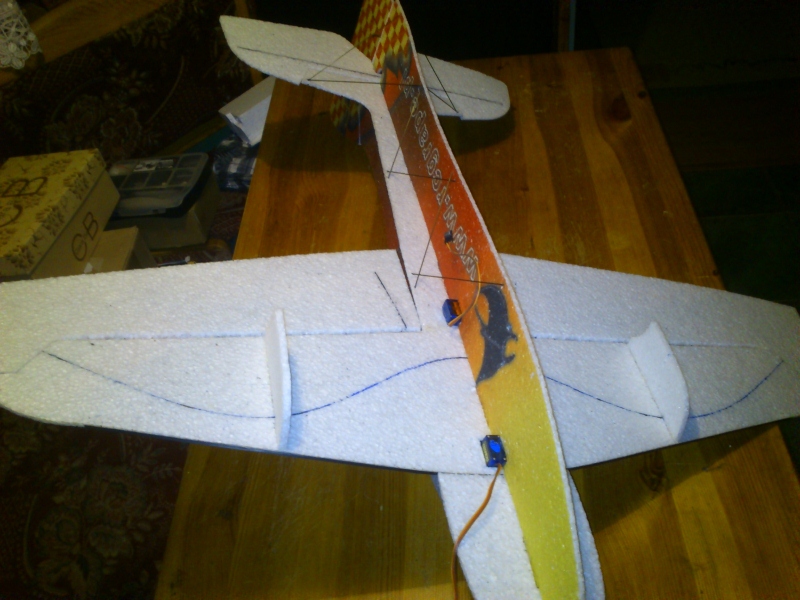

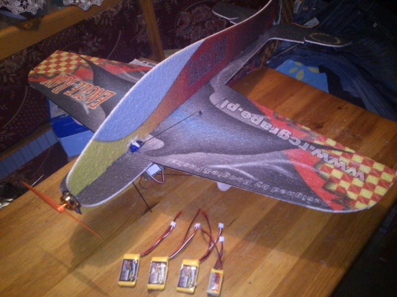

Żeby nie było , że się obijam :D
DSC_0079.JPG [ 208.67 KiB | Przeglądane 14247 razy ]
Pozostało tylko umocowanie pakietu, tak, żeby właściwie wyważyć i w górę

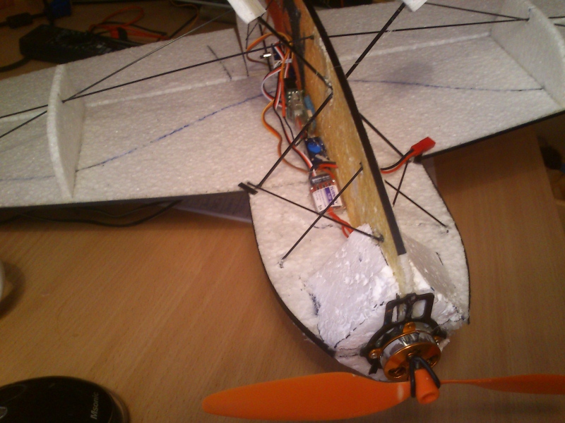

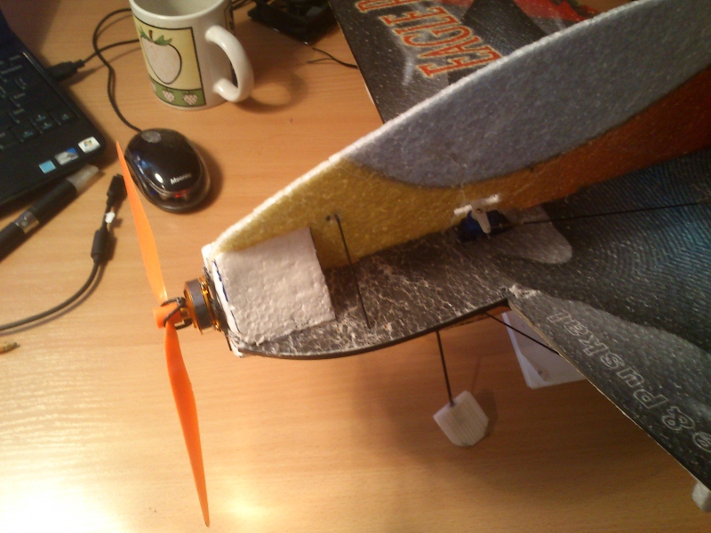

Jak wszystkim wiadomo płaszczka troszke nauczyła sie latac :nieufny: , ale nauka baardzo bolała :D
Konieczne były wzmocnienia w tych miejscach gdzie najbardziej ucierpiała czyli cały przód modelu :mrgreen: oraz dół kadłuba który popękał w kilku miejscach i wyglądał ja serpentyna :shock:
Dostała wzmocnienia z wegla i zobaczymy jak sie sprawdzi w praktyce :mrgreen:
DSC_0155.JPG [ 195.9 KiB | Przeglądane 14056 razy ]
DSC_0152.JPG [ 199.26 KiB | Przeglądane 14056 razy ]
Przytyła o 15gram, ale wydaje sie dużo mocniejsza i sztywniejsza.

Czy specjalnie nie dociągnąłeś węgla na dole kadłuba do samego łoża silnika, aby pozostawić strefę zgniotu, czy to przypadek. :?:

A wegiel jest tylko do tego miejsca bo nie chcial sie na takim małym łuku ułożyć, jak próbowałem go przyklejać to wyrywał kawał materiału :shock: po prostu sprężynował.

Lepiej odciąć zniszczony przód i zrobić nowy, przyklejając UHU PORem.
