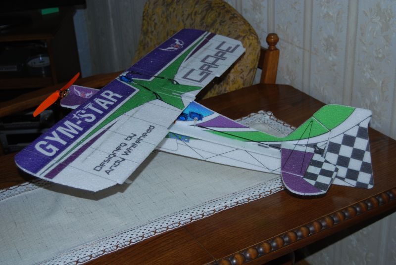

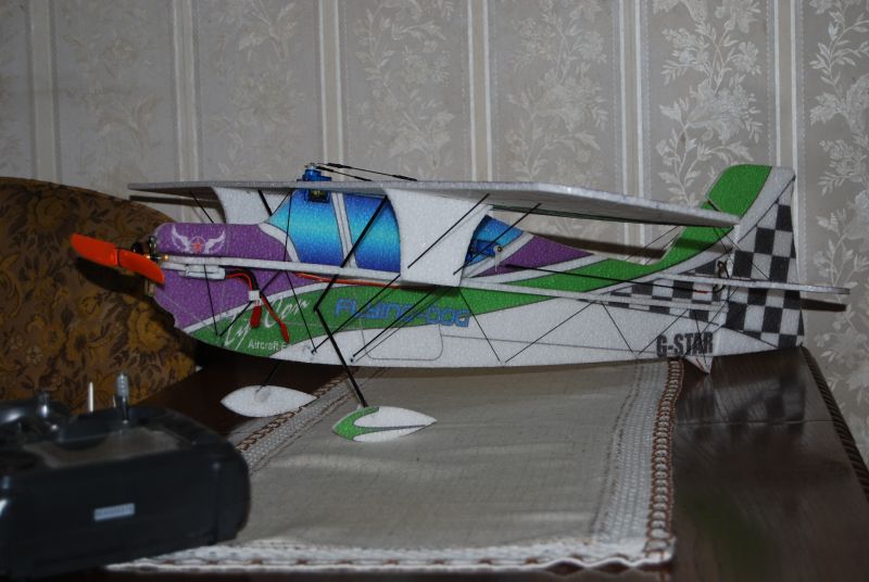

Dostałem do budowy protoyp komercyjny modelu którego autorem jest Andy Whitehead.
Model ma pomóc w opanowaniu podstaw latania na hali co w moim przypadku się zgadza. Gym Star będzie pierwszym modelem na halę któym mam wykonać pierwsze loty w pomieszczeniu zamkniętym. (:)
Hala czeka więc i model musiałem zbudować w kilka wieczorów, nie ma to jak odpowiednia motywacja.
Model wykonany z EPP grubości 5mm granulacja 20g/l
Dane:
Rozpiętość: 805mm
Długość: 710mm
Waga do lotu: Ze względu na to, że-
-nie mam odpowiedniego doświadczenia w budowie takiego typu modeli (innych też nie...)
-nie mam odpowiedniego wyposażenia RC
-nie mam cierpliwości do tych patyczków węglowych
Waga do lotu wyszła jak wyszła, oczywiście za ciężko ale ktoś kto to zrobi tak jak być powinno zejdzie niżej, ja model zamknąłem w 176g do lotu.
Odbiornik: cegła Turnigy.
Serwa: TP9g szt 3
Silnik: klasy 2204
Regulator: 11A firmy Agma
Śmigło: 8x4 GWS
Pakiety zasilające :200mAh od Mirka
No i zobaczymy jak będziemy współpracowali...
Kilka zdjęć poglądowych póki cały...

Z uwagą będę tu zaglądał wieczorem.
Wydaje się dość spory na halówkę.
Adam. Trzymam kciuki.

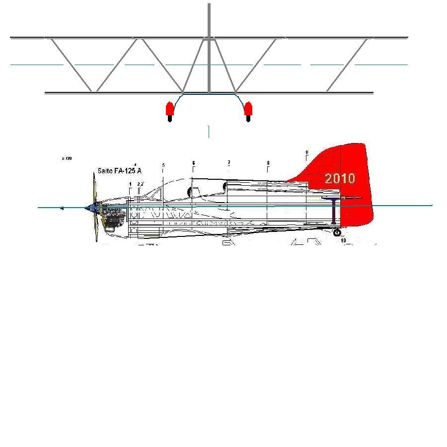

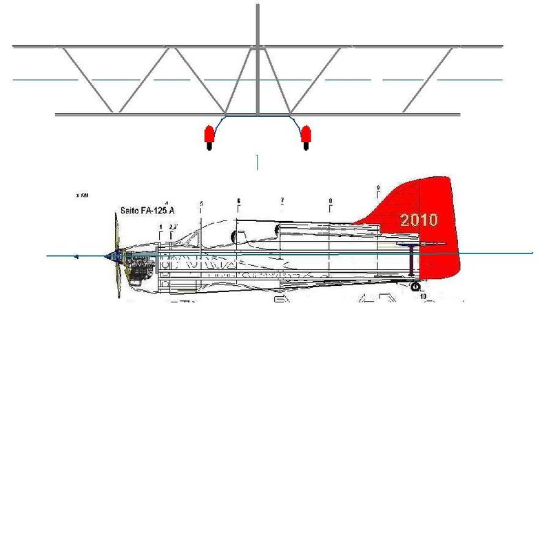

"Wyrwałem" z bazy swoich projektów jakiś kształt (trochę skróciłem, zwęziłem) i szkicuję.
Też nie widzę tych węglowych "patyczków", więc podszedłem po swojemu.
Pierwszy szkic:
HALÓWKA.JPG [ 52.57 KiB | Przeglądane 18755 razy ]
W całości rysuję go z zielonego rowkowanego depronu 3 mm bo mam.(właściwie te podkłady mają 2,6 mm. Mierzyłem suwmiarką)

Slicznie :)
Jedyne co to ten nieszczesny odbiornik - chyba sciezki to w nim z olowiu zrobili ....
Ale zawsze jak co to mozesz nim przed domem polatac w lekkim wiaterku :D

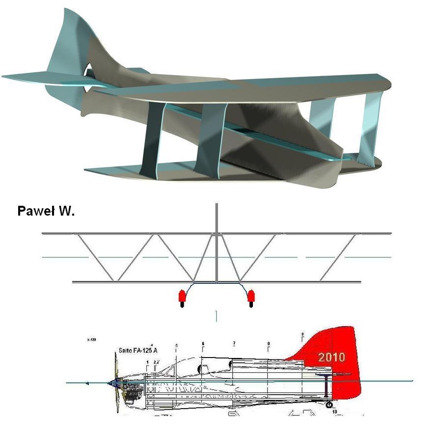

Myślałem o czymś takim (zdjęcie pożyczyłem z zaprzyjaźnionego Forum, aby nie rysować od podstaw)
Jak jutro Opowiecie co i jak to założę nowy wątek i nie będę tu smużył.

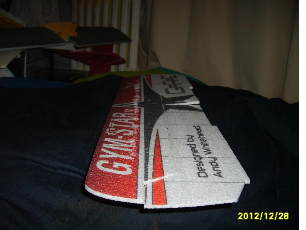

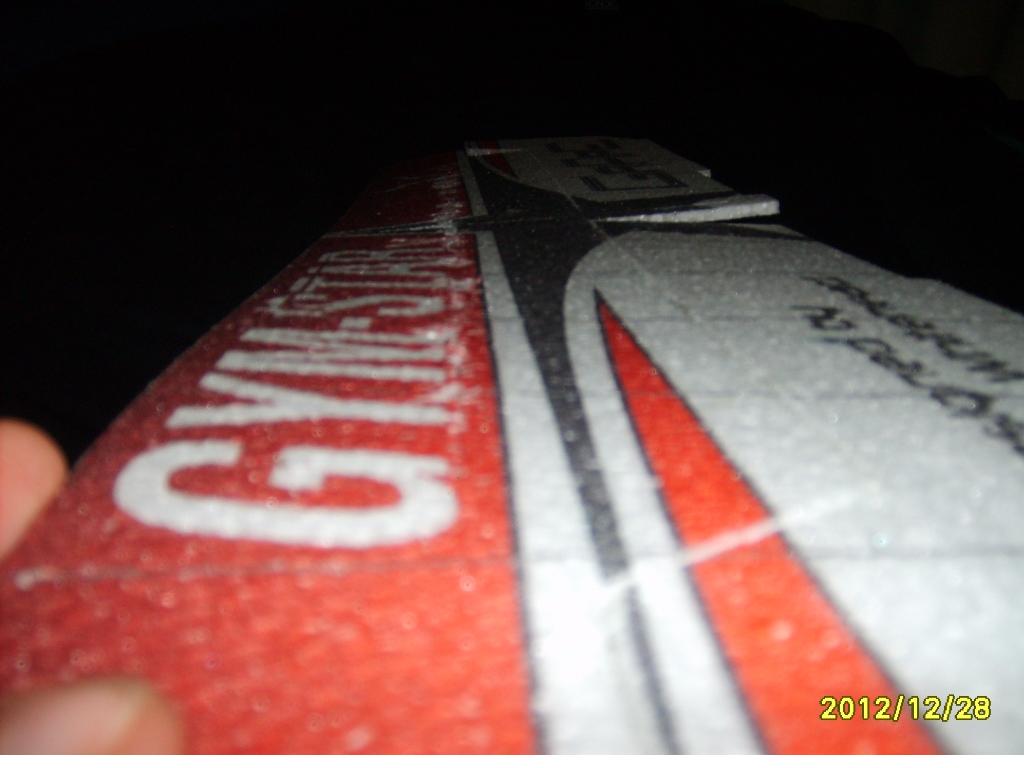

PostNapisane: piątek, 28 grudnia 2012, 22:09
Grannyboy dorwal sie do Gym-Stara
Ale mnie Adam op... tańcuje. Wszak mówił pytaj.
Na ostatnim spotkaniu w hali mówiłem, że model sklejony.
Kadłub wyszedł jak powinien. Nie ma co pokazywać.
Skrzydło skleiłem zgodnie z instrukcją, zawias z UHU i.t.p.
Nie zrobiłem zawiasów dobrze. Teraz bym zrobił inaczej, lepiej.
Najgorzej wyszło z wklejeniem dźwigara. Rżnąłem tę szparę na płaskownik i skalpelem i nożykiem i cienkim brzeszczotem. To EPP nie poddaje się tak jak balsa, czy inne normalne modelarskie materiały.
Już to przechodziłem przy okazji, chyba, wykonywania kadłuba do FunStrzębia. Co ja się nadziwiłem i wewnętrznie nakląłem jak to się źle obrabia (:)
Zapomniałem o tej nauczce.
Wlazł mi wreszcie ten płaskownik dostatecznie dopasowany.
Umieściłem skrzydło na szklanej tafli.
Wypełniłem tę szparę CA i włożyłem ten dźwigar.
Zgodnie z instrukcją
Porażka.JPG [ 120.06 KiB | Przeglądane 13996 razy ]
i nawet przykryłem drugą szybą i obciążyłem niestety innymi ciężarkami.
Może to spowodowało, że po paru dniach gdy chciałem podnieść skrzydło z tej szyby nie dało się.
Ile ja się go naodrywałem. CA przeciekł na szybę. Nie sądziłem że to się lepi do szkła.
Teraz jego góra wygląda jak gdyby stado afrykańskich mrówek przeszło po trasie dźwigara.
H.JPG [ 109.52 KiB | Przeglądane 13996 razy ]
W dodatku jakoś go powyginało. To, sądzę, da się jakoś wyrównać zastrzałkami z prętów.
Zastanawiam się, czy nie zrobić nowego skrzydła no bo jak z takimi wżerami poleci?
Aż mi wstyd.
Na zdjęciach to wygląda dużo lepiej niż w rzeczywistości.
Pewnie takie wycięcie na dźwigar teraz bym kombinował zrobić jakoś "na gorąco" np. drutem odpowiednio włożonym do lutownicy.
Adam.
Poradź mi coś.
HD.JPG [ 93.56 KiB | Przeglądane 13996 razy ]
