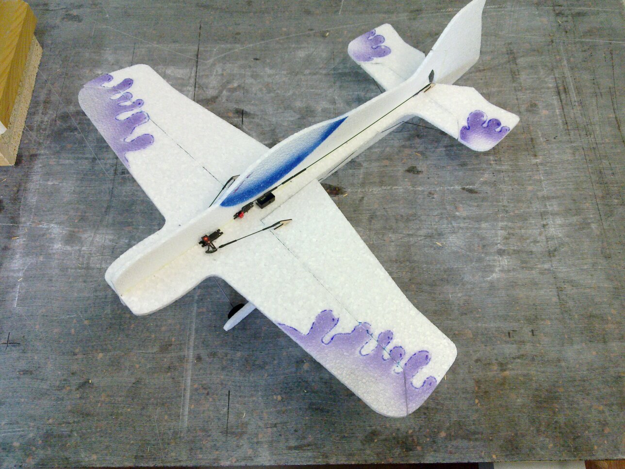

Wrzuce zdjecie z komorki jak wyglada malowany - to co widzisz to malowanie na zamowienie ;) 2 razy drozsze od modelu niestety :(
A modelik jest wypasny - Andy nim latal w ogrodzie u siebie - szalenstwo (:)

PostNapisane: wtorek, 17 maja 2011, 18:15
zdjecie z telefonu
Mini tabris.jpg [ 285.75 KiB | Przeglądane 9294 razy ]
 Tytuł: Re: Mini Tabris
PostNapisane: wtorek, 17 maja 2011, 18:47
Posty: 6617
Fajne malowanko :mrgreen:
PostNapisane: wtorek, 17 maja 2011, 19:02
2 godziny aerografem :)
albo ...
2 minuty sprayem :mrgreen:
