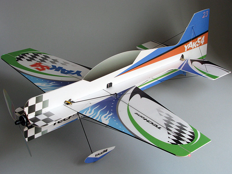

Od TechOne Hobby otrzymałem model halowy Yak-54. Jest to model do akrobacji precyzyjnej (F3P), jednak postanowiłem wykonać go w wersji freestylowej.
W necie jest wiele opisów i recenzji tego modelu, dlatego skupię się głównie na różnicach wykonania w stosunku do standardowego zestawu.
Szczegóły dotyczące pakowania elementów, instrukcji, narzędzi, materiałów itp. można znaleźć w moim teście innego modelu tego samego producenta, Aeolusa.

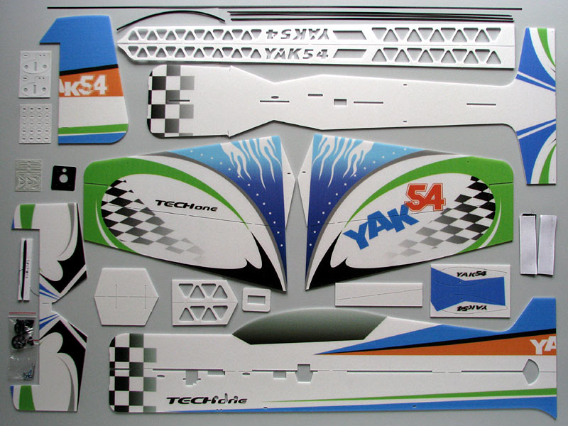

Zawartość zestawu:
Y01.jpg [ 105.83 KiB | Przeglądane 10325 razy ]

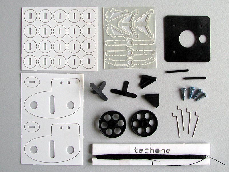

Galanteria:
Y02.jpg [ 88.34 KiB | Przeglądane 10325 razy ]
Przede wszystkim zamówiłem model bez frezowania. Frezowanie obniża masę modelu, ale wpływa też znacząco na jego wytrzymałość. Do freestylu model powinien być mocny, a masa nie jest aż tak istotna.
Masa wszystkich depronowych elementów to 67 g. To dosyć dużo. Powodem jest nietypowy depron o grubości prawie 3,5 mm oraz zapewne malowanie. W ramach odchudzania zrezygnowałem z wykorzystania ozdobnych owiewek goleni podwozia i kół. Nie użyłem też wzmocnień kadłuba wklejanych pod kątem 45°. Niefrezowany depron wzmocniony prętami węglowymi zapewnia odpowiednią sztywność bez tych elementów. Dzięki temu masa użytego do budowy depronu spadła do 60 g.
Wkleiłem płaskownik węglowy na całej długości natarcia. Producent proponuje wzmocnić jedynie fragmenty poza kadłubem (jak w prawym dolnym rogu poniższej fotografii), co wydało mi się stanowczo za słabe do ostrzejszego latania.

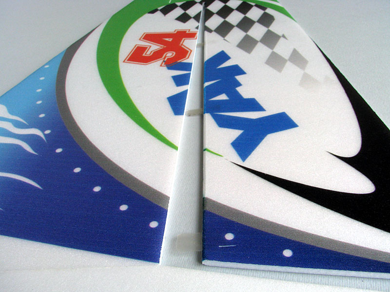

Poprosiłem producenta, żeby nie montował powierzchni sterowych. Fabrycznie stery są mocowane za pomocą taśmy samoprzylepnej. Ja wolę zawiasy z dyskietek.
Y04.jpg [ 102.91 KiB | Przeglądane 10325 razy ]

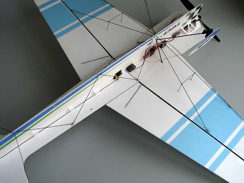

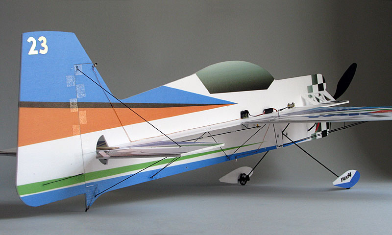

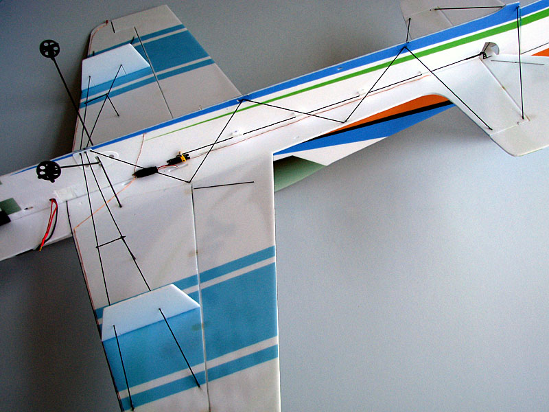

Zastrzały skrzydeł usztywniłem dodatkowymi pręcikami, głównie żeby były mniej podatne na skręcanie. Wzmocnienia kadłuba wykonałem gęściej, niż proponuje producent. Model wyszedł bardzo sztywny!
Zamiast napędu sterów pull-pull zastosowałem tradycyjne popychacze węglowe. W związku z tym musiałem inaczej rozmieścić serwa. Oryginalne otwory na serwa wypełniłem dociętym depronem. Wszystkie wzmocnienia i popychacze zrobiłem z pręcików węglowych Ø 1 mm.

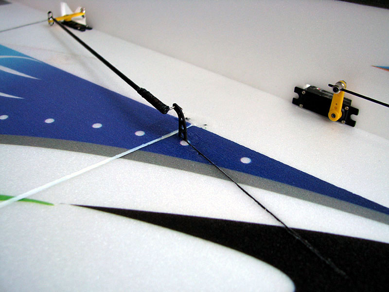

Oryginalne dźwignie sterów są bardzo dobre, ale zastosowałem jeszcze lepsze rozwiązanie - frezowane dźwignie węglowe z przedłużonymi końcówkami. Więcej o dźwigniach tutaj.
Jako popychacze lotek wykorzystałem rurki węglowe Ø 2 mm.

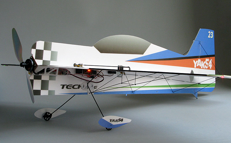

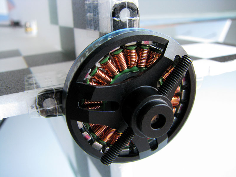

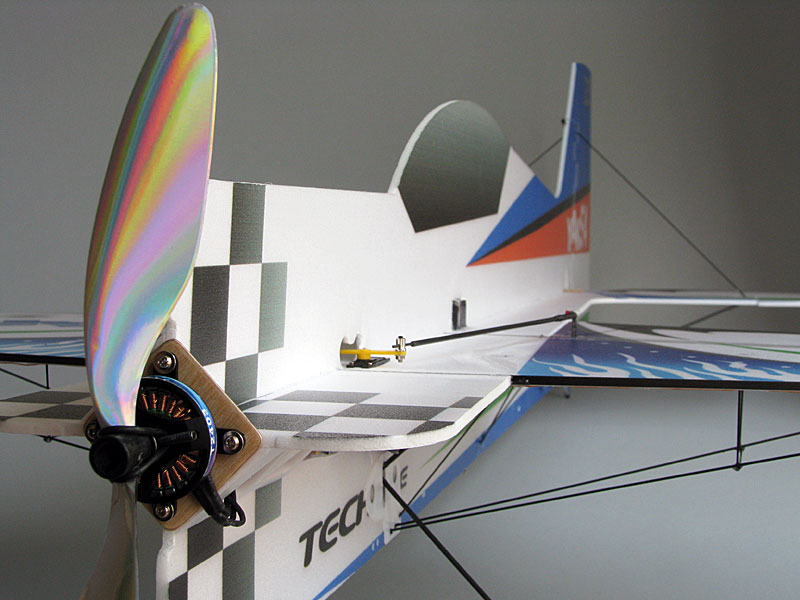

Producent zaleca silnik Tiger T2404 o KV1900, jednak do wersji freestylowej zastosowałem silnik z tej samej serii, ale o wyższej liczbie obrotów - T2403, KV2100. Silnik przymocowałem bezpośrednio do depronu - bez łoża - za pomocą montażowej taśmy samoprzylepnej.
Y07.jpg [ 84.86 KiB | Przeglądane 10325 razy ]
Zdobyłem się też na małą ekstrawagancję i zrobiłem oświetlenie z 4 diod, w tym jednej migającej! ;-)

Ładziu zrób kilka fotek na serwo i mocowanie popychacza na samych lotkach. Plz :)
Dziwnie to wygląda tak jakby serwo było wlepione z jednej strony a nie pośrodku? :o
No nie jest po środku, a musi być?? :mrgreen:

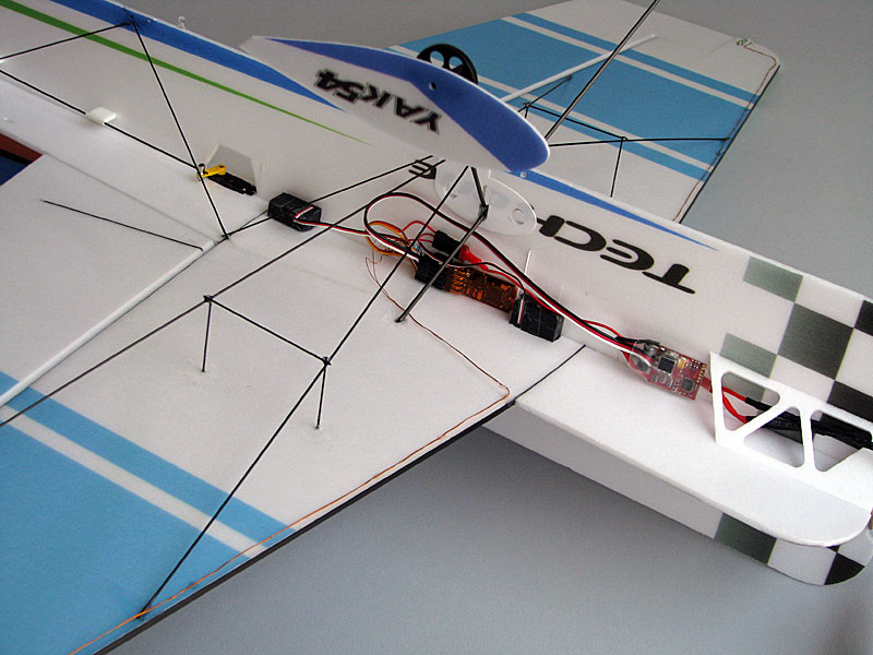

Dokładnie, serwo jest przyklejone bokiem obudowy do pionowej części kadłuba. Nie jest symetrycznie.
Zdjęcia mocowania masz jeszcze w podlinkowanym temacie o dźwigniach - ale nie wiem, co tam można ciekawego wypatrzyć. Jeżeli chodzi o technologię wykonania, to drucik Z przyklejam punktowo przy pomocy CA do pręcika węglowego, następnie ściśle owijam nitką i nasączam średnim CA.
No a nie? ;]
To jak to to działa?
A wychylenie nie są zróżnicwane?

Ładziak chyba nie doczytał i pisze o serwach SK i SW.
Serwo lotek musi być po środku bo inaczej będą różne wychylenia.

To masz wydłużoną dźwignie po jednej stronie czy jak ? (:)

no musisz dac serwo lekko po jednej stronie.. zeby mozna bylo je zamontowac/zdemontowac.. jak dasz po srodku to będziesz musial rezać kadłub i go odginać co nie jest miłe dla kadłuba..
tez tak robie w halowkach..

Paweł R napisał(a):
Wytłumaczy mi ktoś?
Owszem, mogę.
Ustaw pozycję neutralną serwa w ten sposób, by orczyk tworzył identyczne kąty z obydwoma popychaczami. Różnica długości popychaczy nie wpływa na zakres wychyleń.
To jest druga metoda - bardziej kłopotliwa.
Trzecia metoda jest najprostsza - nie przejmować się tym zupełnie, bo i tak nie zauważycie różnicy w lataniu. Większe błędy wprowadza np. niedokładne wykonanie zawiasów czy nierówne wklejenie dźwigni lotek.
No chyba, że jesteście doświadczonymi lataczami precyzyjnymi i przygotowujecie model zawodniczy... :D

Pytanie me brzmi: Czy po kilku lotach i twardszych ladowaniach (nie kretach, tylo zatrzymaniach smigla o podloge) Twoje mocowanie nie wytłucze depronu spod łapek silnika? Kiedys tez chciałem zastosowac takie mocowanko, ale wlasnie te tworzace sie luzy (a raczej mozliwosc tworzenia sie ich) troche mnie zniechecilo... Mozesz mi jasno i wyraznie odpowiedziec na pytanie?
Swoja droga pragne zobaczyc owy samolocik juz w kwietniu na bemowie:PP Jak g nie bedzie to sie pogniewamy:)
Nie mam pojęcia. Tym modelem tylko raz mocniej przyziemiłem, gdy w zawisie prąd się skończył. Śmigło się przytarło, ale mocowanie jest nienaruszone.
W Aeolusie miałem podobnie mocowane Neutrino. Tam nigdy twardo nie przyziemiłem, ale raz w niekontrolowany sposób uruchomił mi się silnik na ziemi. Model ostro ruszył i zatrzymał się na moich nogach. Kadłub pękł w połowie, ale mocowanie silnika również pozostało nienaruszone.
Zobaczymy w praktyce, jak to będzie się spisywało. Nie zamierzam oszczędzać tego modelu :D
Witaj Ładziak :)
Używam takiego mocowania od dawna w Neutrino, a wcześniej w innych silnikach. Odpowiadam: NIE. Depron uszkadza się i pęka przy pionowym palnięciu w glebę, przy zahaczeniu śmigłem o cokolwiek nic się nie dzieje.

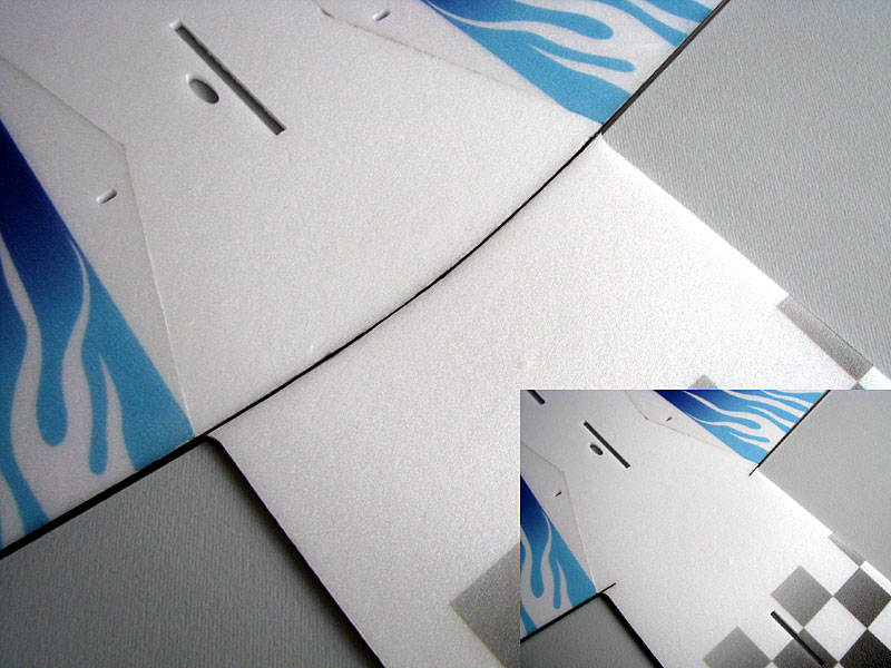

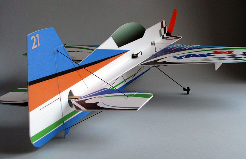

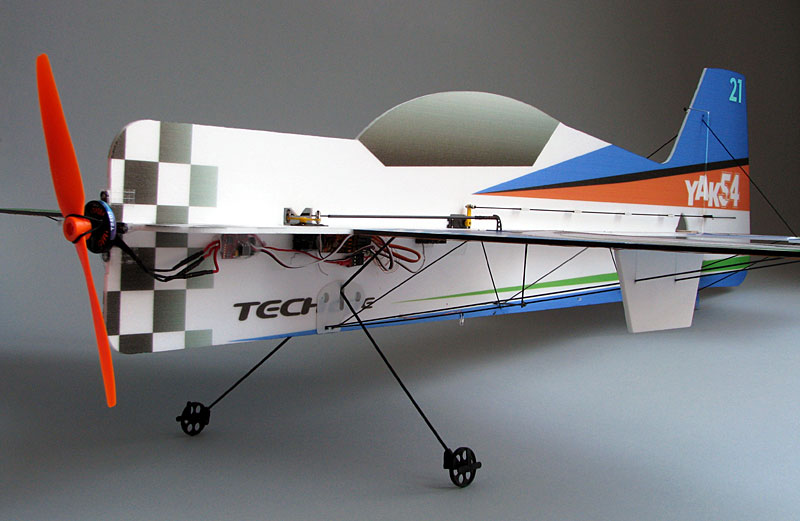

Przygotowałem kolejną wersję modelu na Mistrzostwa Polski w Aeromusicalu. Po doświadczeniach z latania wcześniejszą wersją wprowadziłem kilka zmian:
- pręty węglowe Ø 1 mm zastosowałem jedynie w skrzydłach. Przy okazji inaczej je poprowadziłem.
- dodałem płaskownik węglowy na spływ skrzydła. Tak wykonane skrzydło jest wyjątkowo sztywne.
- do wzmocnienia kadłuba i stateczników zastosowałem pręty węglowe Ø 0,8 mm. Wystarczą z powodzeniem, model jest tak samo sztywny i wytrzymały.
- wróciłem do zawiasów z taśmy samoprzylepnej. Zawiasy z dyskietek są precyzyjniejsze, ale nie wytrzymują obciążeń freestylowego latania. Depron wokół nich mięknie, a niekiedy wyrywają się. Dyskietkowe zawiasy zostawiam jedynie w modelach do akrobacji precyzyjnej.
Zastosowałem łoże silnika ze sklejki lotniczej 1,5 mm - łatwiej mocować i regulować silnik.
Reszta wykonania jest identyczna, jak w modelu powyżej.

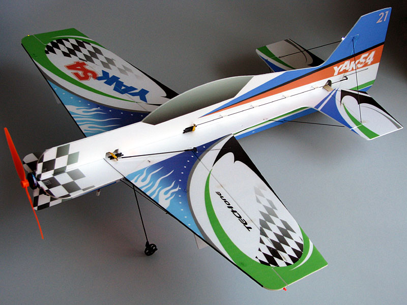

Zdjęcia gotowego Jaczka:
Y01.jpg [ 63.47 KiB | Przeglądane 9877 razy ]
Y02.jpg [ 91.46 KiB | Przeglądane 9877 razy ]
