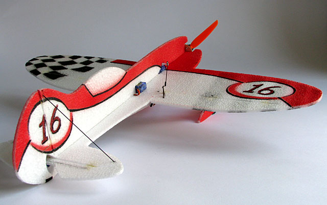

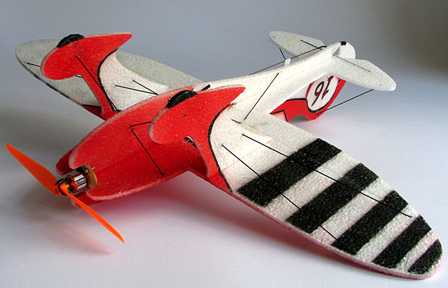

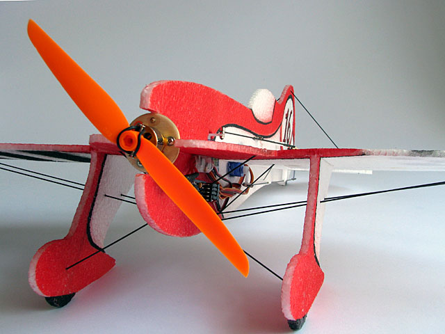

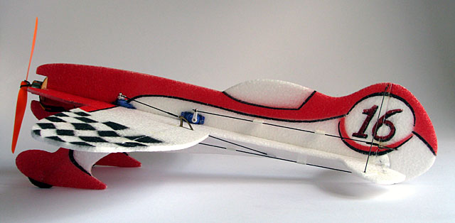

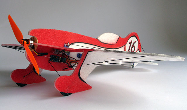

Tak się chciałem pochwalić... :D
Prezentowany model to halowy pylon z EPP wyprodukowany przez Puskala.
W lutym tego roku stałem się posiadaczem wyciętych i pomalowanych części samolotu.
Teraz przyszedł czas, by je złożyć, wyposażyć i oblatać.
Podstawowe dane modelu:
• rozpiętość: 590 mm
• długość: 510 mm
• silnik: Turnigy C1822-2100
• śmigło: GWS 7x3,5
• regulator: Turnigy Plush 6
• odbiornik: OrangeRx DSM2 4ch
• serwa: 3x Hextronik HXT500 (lotki, wysokość i kierunek)
• zasilanie: li-pol 7,4V (2S) 350mAh
• masa modelu gotowego do lotu: 100 g
• średni czas lotu: ~ 7-8 min.
Efekt końcowy poniżej. Ładny!
01.jpg [ 54.64 KiB | Przeglądane 4991 razy ]
02.jpg [ 45.99 KiB | Przeglądane 4991 razy ]
03.jpg [ 40.79 KiB | Przeglądane 4991 razy ]
04.jpg [ 58.51 KiB | Przeglądane 4991 razy ]
05.jpg [ 38.14 KiB | Przeglądane 4991 razy ]

Model już lata, ale nie wiem, czy warto nagrywać jakiś film - zasuwa w koło o tyle P:
Osa widział, może potwierdzić.
Samo latanie jest specyficzne, bo model ma doskonałość jakieś 2. Bez gazu trzeba schodzić pod bardzo dużym kątem, żeby jako tako lecieć. To pierwszy mój model, w którym trzeba dawać sporo gazu przy lądowaniu - inaczej model spada jak kamień. Oczywiście można zrobić zawis i wylądować do ręki.
Przy pełniej prędkości na lotki model reaguje raczej leniwie, na kierunek i wysokość bardzo ładnie. Przy gwałtowniejszych ruchach, zwłaszcza wysokością lubi zwalać się w korek. Taki mały wredniaczek. Na pół gazu jest bardziej przewidywalny i spokojny, ale nuuuuudny :D
Podobno samolocikiem dobrze lata się na dworze, nawet przy sporym wietrze, ale osobiście jeszcze nie próbowałem.
