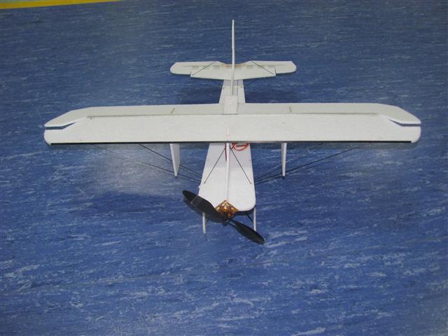

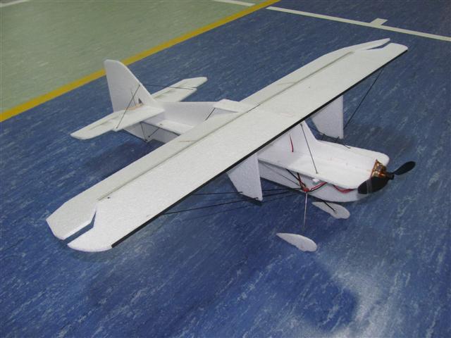

A oto główny bohater - już z hamulcami. (Mam dwa Index-y, jeden z hamulcami na lotkach a drugi bez - różnica w prędkości lotu oraz sterowaniu między obydwoma bardzo widoczna; obydwa nie miały przodu kadłuba z EPP i przy obydwu "dzioby" do naprawy :D; temu drugiemu też dorobię jakieś spowalniacze)

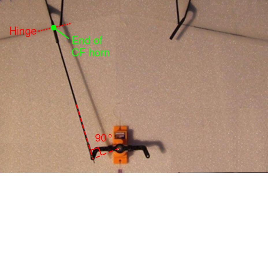

mammuth napisał(a):
Aby zachowac rowne wychylenia - kat pomiedzy popychaczem a linia przechodzaca od srobki na serwie poprzez otwor na raminiu serwa gdzi sie owy popychacz montuje - byl 90%
W pewnej instrukcji znalazłem:
Orczyk.JPG [ 59.73 KiB | Przeglądane 21014 razy ]

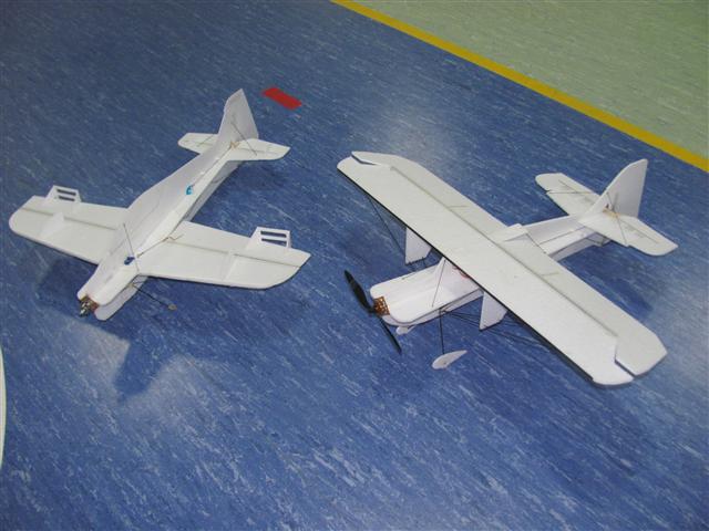

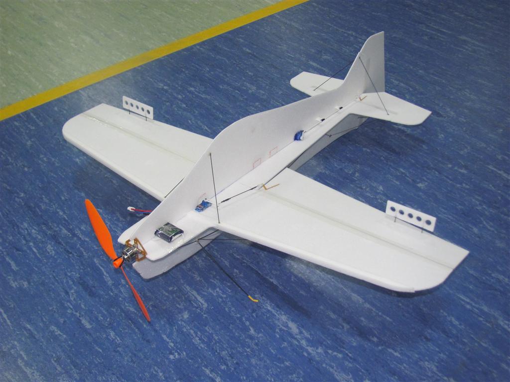

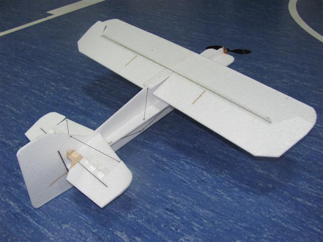

Witam. Ponieważ jeden z moich Index-ów poległ niedawno na placu boju :( to wykorzystałem osprzęt od niego i wyciąłem sobie coś takiego co nazwałem MyStar ;)
Nie ukrywam,że wzorowałem się na znanym na tym forum (i nie tylko) modelu o nazwie GymStar (z małymi modyfikacjami z mojej strony)
W końcu wykorzystałem zakupione wcześniej 3 arkusze EPP 5mm :) . Modelik wyszedł mi dość "pancerny"- gdyż do lotu waży aż 180g ale muszę powiedzieć, że w locie wcale tego nie czuć i jak na moje marne umiejętności lata super - właśnie dzisiaj miał miejsce oblot :D
Wyposażenie:
silnik - Turnigy 2204
regulator - Turnigy Plush 10 amp
serwa - 4x HXT-500
pakiet - Dualski 2s 300mah
odbiornik - HK 6Ch V2
Ciężar do lotu - 180g (a to za sprawą miernej jakości EPP oraz wyposażenia :oops: )
Jutro postaram się zamieścić filmik z oblotu ;)
