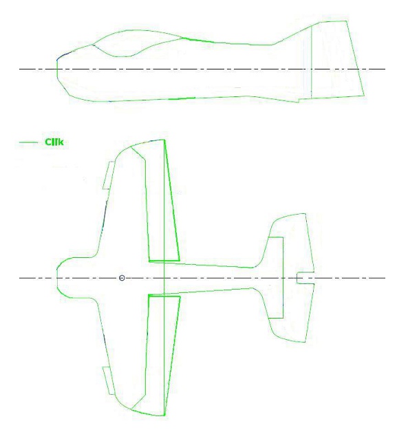

Nie wiem na co się zdecydować. Jaki model mi polecacie? Sam wybrałem sobie Clika, podoba mi się, Ładziak pisał o nim dużo dobrego itp.
Czy będzie jakiś rozsądniejszy wybór ?
Plany z jakich chciałem budować w załączniku.

clik-plany.jpg [ 45.71 KiB | Przeglądane 35239 razy ]

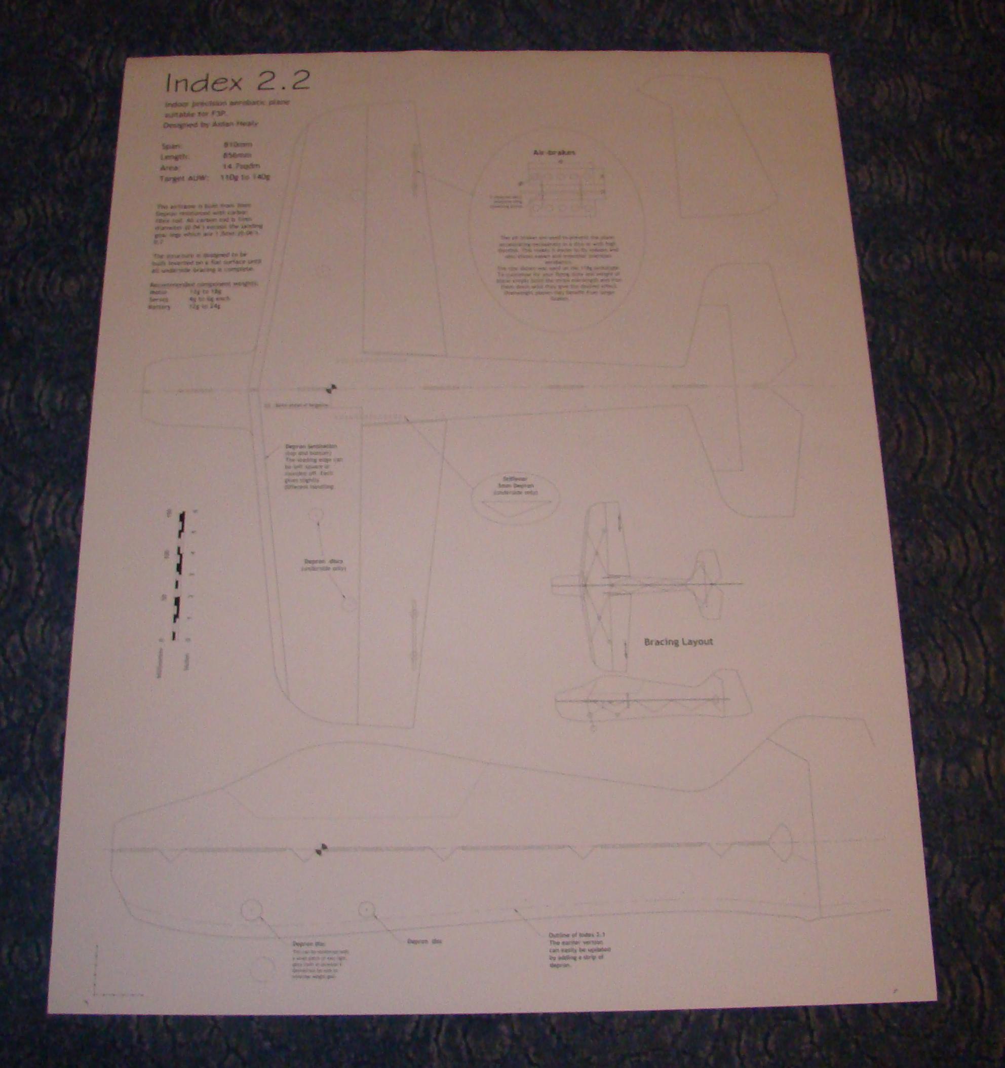

Nie wiedziałem, że plany Clika nie są za darmo. Index jest również bardzo fajny z wyglądu, a plany jego są dużo lepiej opracowane (niż te Clika które posiadam). W takim razie chyba zmieniam zdanie.

W Indexie w ogóle nie ma na natarciu płaskownika, są dodatkowe pasy depronu - model jest dzięki temu wolniejszy, a sztywność jest wystarczająca.

Indexa naprawdę polecam - prosty a lata fajnie :) Spokojnie możesz go składać bez hamulców na skrzydłach, i tak lata bardzo powoli.

Jeszcze nie mam materiałów ale wydrukowałem plany :) Zawsze kleiłem A4, jednak tym razem postanowiłem zrobić wszystko porządnie i uniknąć możliwości powstania jakiś niedokładności przy klejeniu. Dlatego zdecydowałem się wydrukować na A0 na ploterze, taka zabawa kosztowała mnie 10zł. (załącznik)
Myślałem, że będzie możliwość wydrukowania planów w skali około 99%, jednak nie było takiej opcji. I rozpiętość wynosi 81cm. Depron, który chcę kupić jest w arkuszach 800x600. Czy jeżeli po prostu skrócę o 1cm rozpiętość (po 5mm na stronę) to stracę jakieś właściwości modelu ?
Jeżeli mam zamiar z tych jednych planów zbudować kilka takich modeli to mam wyciąć dokładnie części z papieru i potem przypinać i odrysowywać, czy są lepsze sposoby ?
Czy elementy węglowe/popychacze itp. można przekładać z modelu do modelu ?
Przepraszam, że tak dużo pytań zadaję, ale lepiej uczyć się na cudzych błędach niż samemu je popełniać ;)

Ja płaty zawsze mam z dwóch części i w niczym to nigdy nie przeszkadzało, z drugiej strony jak odetniesz te 5mm to nic mu nie będzie.
Węgiel oczywiście możesz przekładać.

Dobrze że pytasz, konkretne pytania - to lubię. Podejście też masz słuszne :)
Skrzydło spokojnie możesz podzielić na pół. Co do węgla i popychaczy - możesz przekładać, ale z doświadczenia wiem że różnie to wychodzi - zostają pozostałości kleju, farbu itd. i wcale nie wychodzi to tak super rewelacyjnie.
Nie baw się na początek z hamulcami - nie ma sensu, ten model lata niesamowicie wolno nawet bez nich i świetnie się nadaje na początek lotów na hali.
Bardzo dobrze zrobiłeś że wydrukowaleś całość, warto pobawić się z wpustami łączącymi połówki kadłuba - znakomicie ułatwiają składanie. Co do planu - ja naklejałem rysunki na tekturę czy tam inny brystol, po prostu żeby były troszkę sztywniejsze. A za drugim razem mój kolega wydrukował mi plan na folii samoprzylepnej i miałem szablon z folii i papieru który robi za podkład - to było idealne. W sumie, jeśli będziesz uważał, nie powinno być problemu z odrysowaniem ze zwykłego papieru.
EDIT: No i zauważ że w tym modelu na natarciu nie ma płaskownika - jeśli wykonasz go tak, jak na rysunku (z dodatkowymi paskami depronu po obu stronach skrzydła) nie jest potrzebny - model jest dość sztywny.
Swoją drogą - w sklep.modelarnia.pl masz po 12 zł depron 1250x800. Wysyłaja, wiem bo sam kupowałem :)

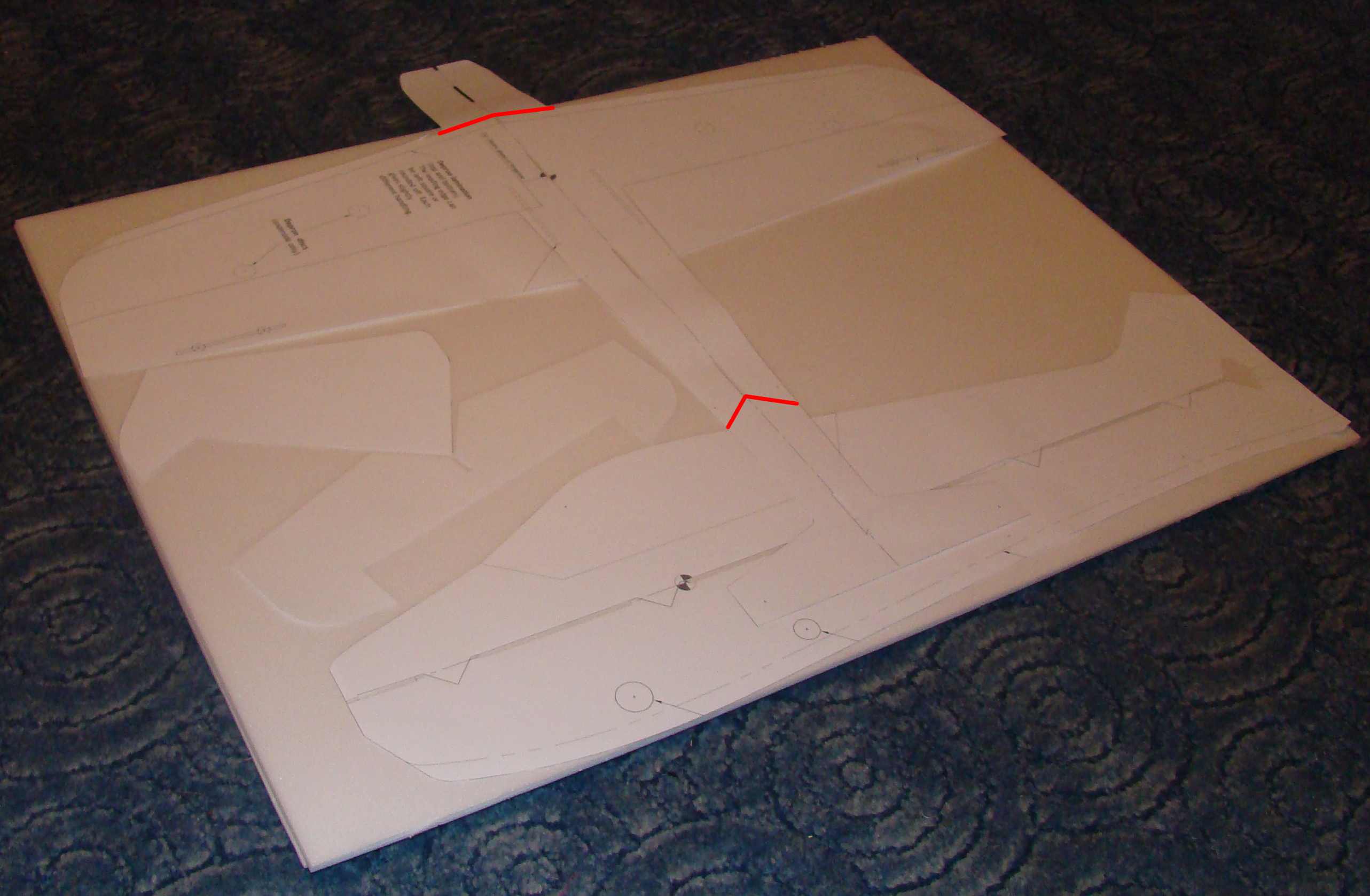

Dziś doszedł depron i tak sobie myślę jak upchnąć Indexa na jednej płycie + ewentualnie jakieś mało istotne drobiazgi dociąć z 3mm zielonego podkładu pod panele.
I wyszło na to, że muszę go troszkę bardziej pokroić. Czy jeżeli przetnę tak jak na zdjęciu w załączniku i przy składaniu skleję, to bardzo wpłynie to na sztywność i wytrzymałość kadłuba ?
*edit - zapomniałem o załączniku :roll:

spokojnie tak możesz zrobić.

Najczesciej sie robi inaczej-pozioma czesc kadlub zakancza tuz za nieruchoma czescia skrzydla (bez lotki).
Krzysiek

Dokładnie jak pisze Boogie. Ja po prostu przedłużam linię zawiasów lotki tak żeby się zbiegły w osi symetrii kadłuba. I już.
EDIT: Możesz też osobno odciąć lotki i statecznik poziomy bez steru, zawsze to dodatkowe ułatwienie. Moje modele są tak pocięte i efekt jest taki, że mieszczą się 2 na 1 płycie 1200x800.

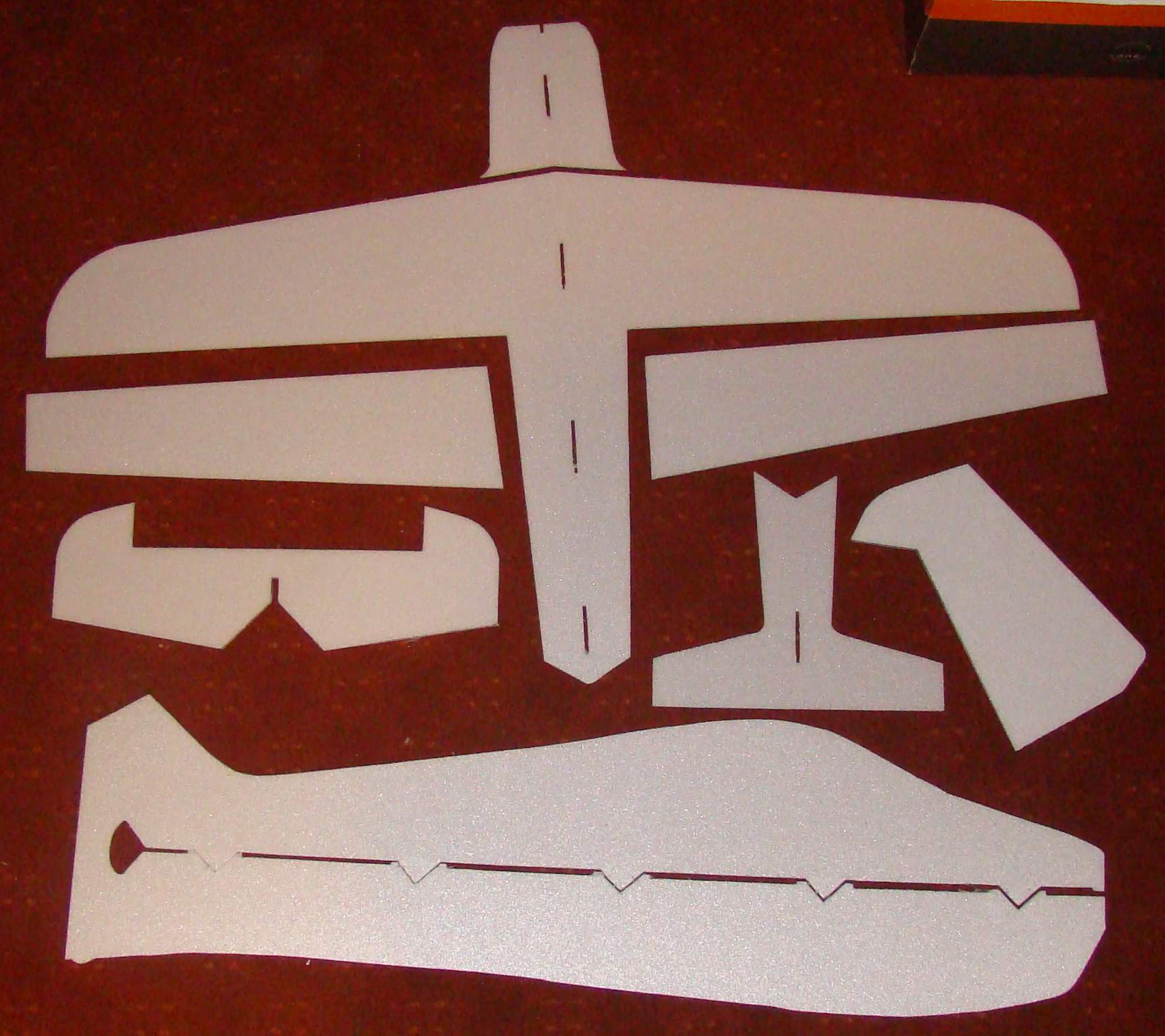

Troszkę za późno odwiedziłem temat i zrobiłem tak jak napisałem wyżej. Około godziny przerysowywałem plany, następnie drugą godzinę wycinałem.
Zmieściłem się na jednej płycie, jeszcze tylko z zielonego dotnę podłużnice które będą przyklejone na skos do kadłuba.
To co na foto waży 43 gramy. Trochę popsułem wycinanie tych wypustek w kadłubie, bo nie mają 3mm tylko np. 2,5mm i trochę koślawo to się składa... ale jak mocno ponaciągam i skleję UHU powinno być ok. Następny będzie lepszy ! :D
