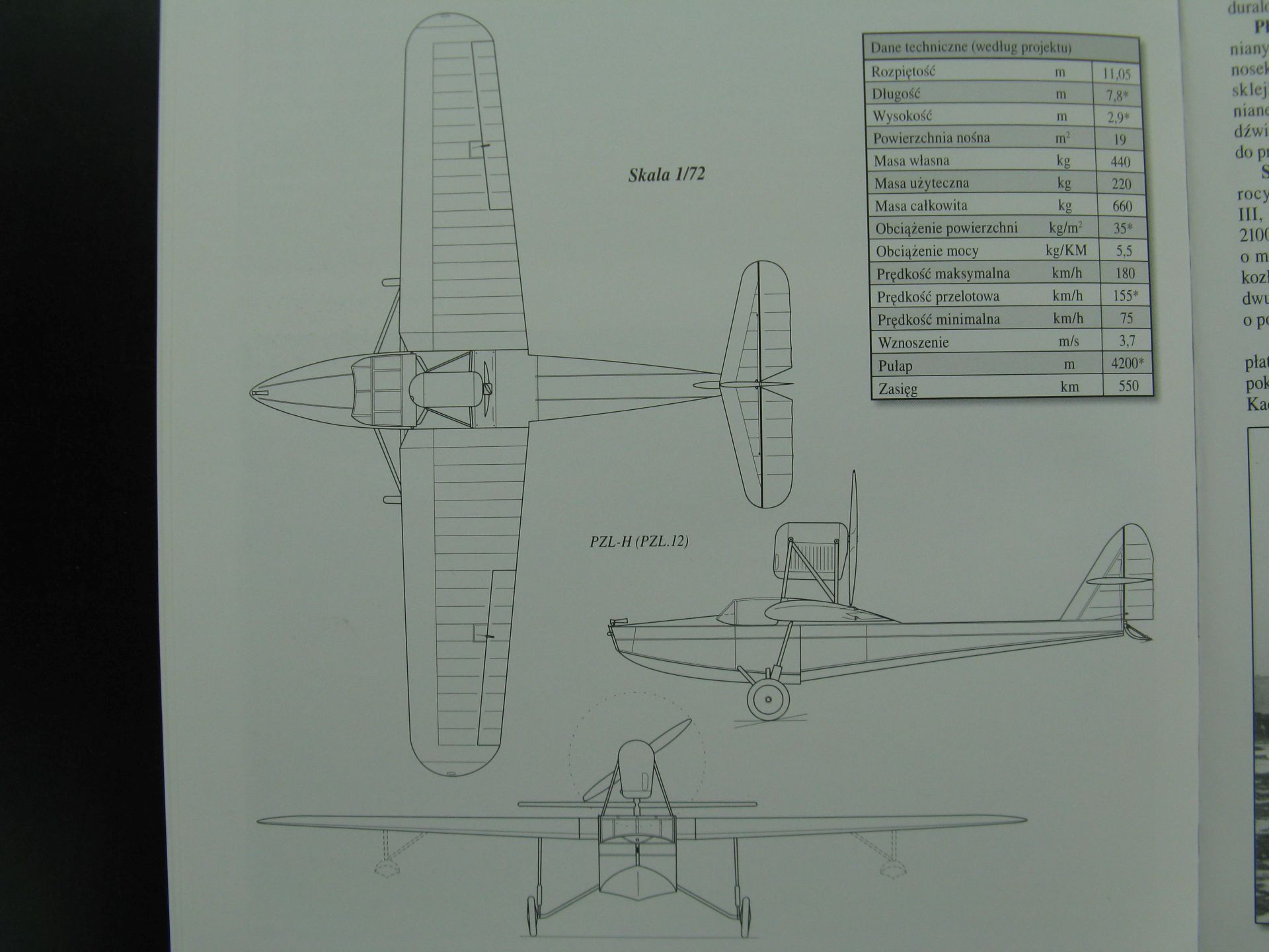

Władek, popatrz na to z innej strony. To jest pierwsza w Polsce amfibia, skonstruowana przez naszego konstruktora i wykonana w naszych zakładach lotniczych. Ile widziałeś modeli polskich samolotów na zawodach modelarskich? Obawiam się, że więcej jest na nich Messerschmittów, Focke-Wulfów, Junkersów i innej maści modeli w każdej skali, z każdym silnikiem i w każdym malowaniu. Sądzisz, że mają chwalebną historię? 8-)
Dlatego właśnie postanowiłem robić modele polskich konstrukcji, aby uzmysłowić i pokazać, że mamy spory dorobek w konstrukcjach lotniczych i warto je przypominać i propagować. Nawet jeśli powstały tylko w jednym egzemplarzu lub...nie powstały wcale :mrgreen:
Więc rysuję sobie tego PZL-a i jak zwykle co publikacja, to różnice w rysunkach :roll: . Znowu trzeba improwizować podpierając się skromną ilością zdjęć oryginału, w tym trzema sztukami przedstawiającymi wrak.

No niestety, z naszymi samolotami jest tak, że dokumentacji brak, rysunki (zazwyczaj ofertowe) nijak mają się do rzeczywistości, zdjęć niewiele i mało czytelne.... A dorobek mieliśmy spory; byliśmy jedną z potęg.
Niemal wszystkie (ca. 99,9%) rysunki powojenne to wypadkowa pobożnych życzeń i wybujałej fantazji autorów... :(

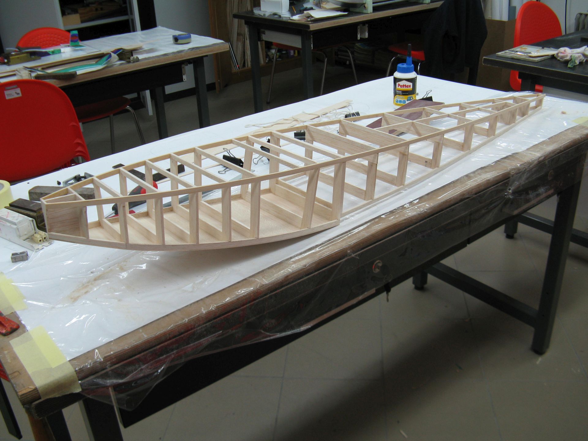

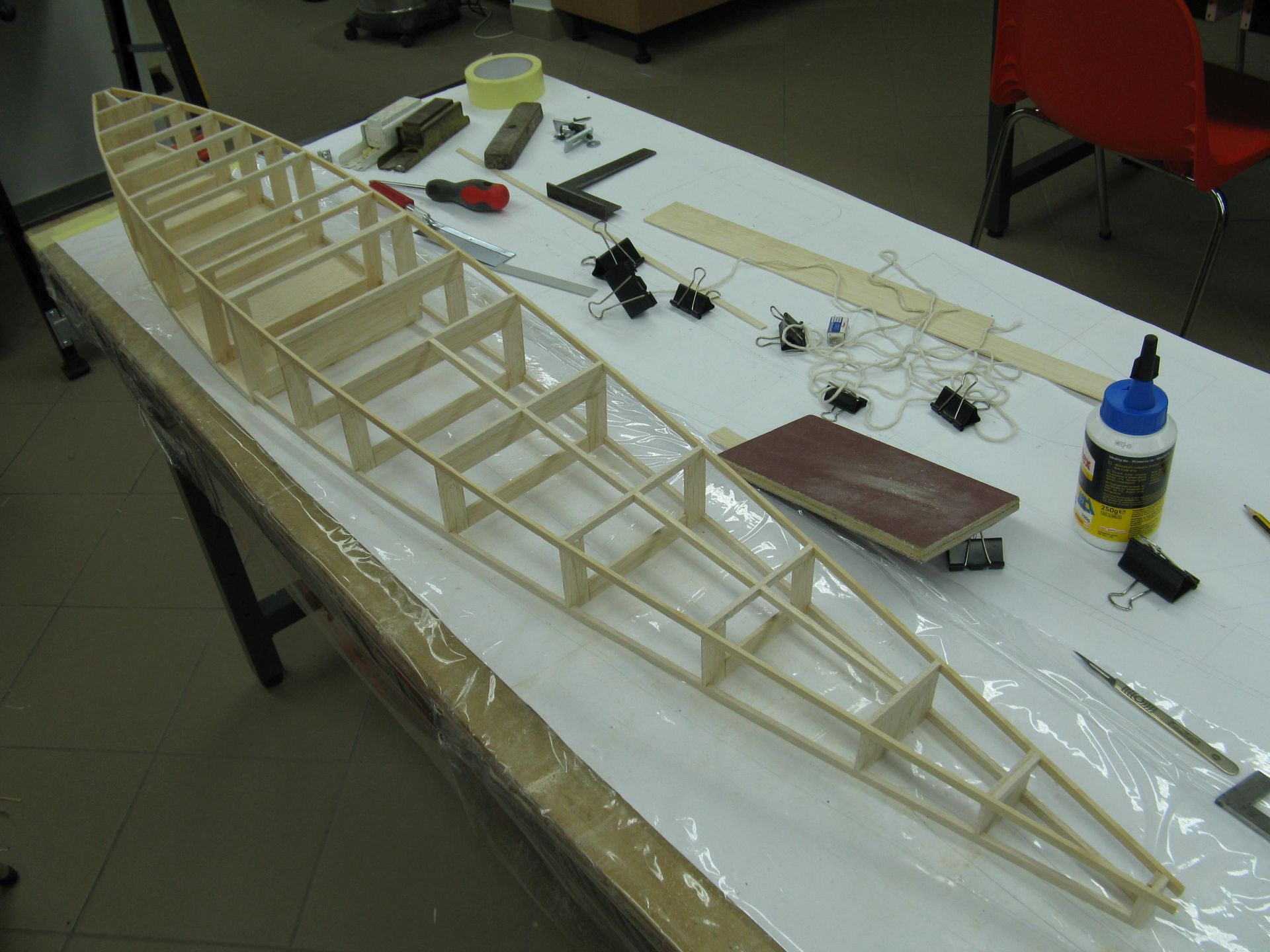

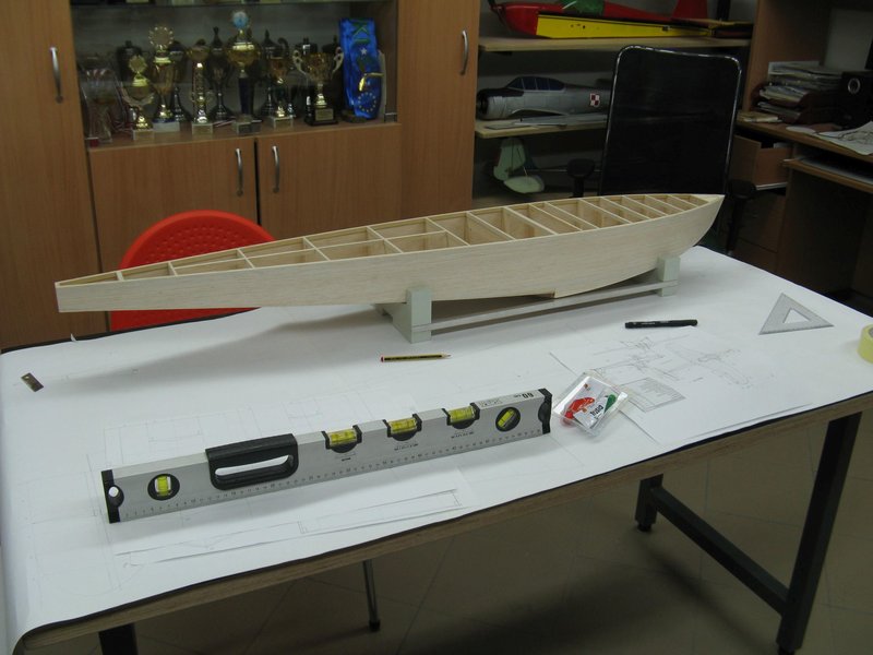

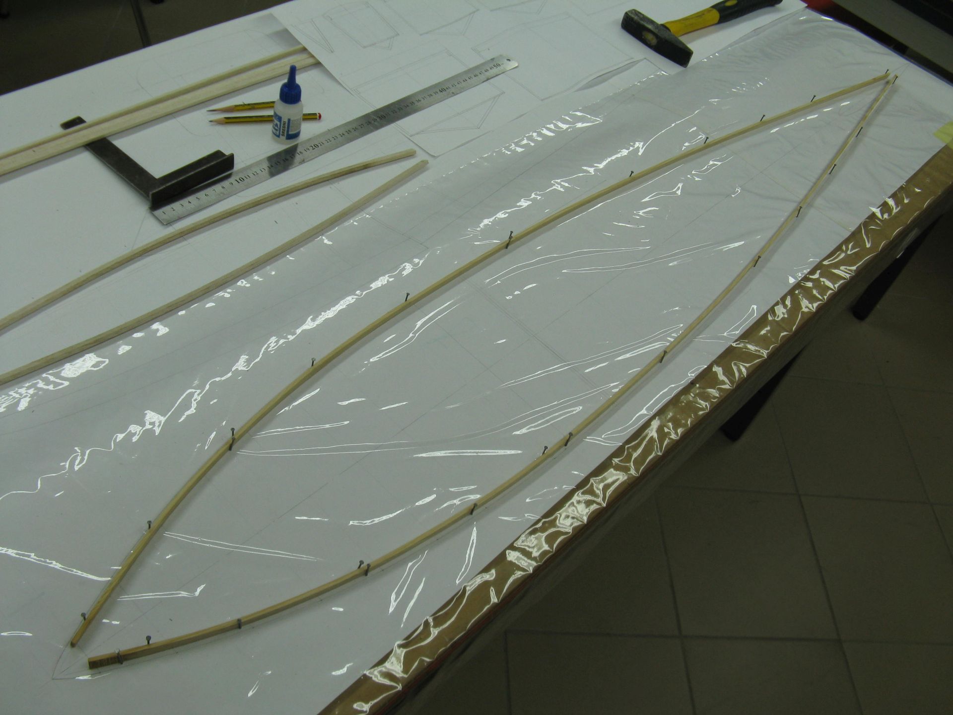

Początek prac nad kadłubem.
IMG_3240.jpg [ 233.53 KiB | Przeglądane 33322 razy ]
IMG_3241.jpg [ 266.06 KiB | Przeglądane 33322 razy ]
IMG_3242.jpg [ 256.14 KiB | Przeglądane 33322 razy ]

 Tytuł: Re: PZL-H (PZL.12)

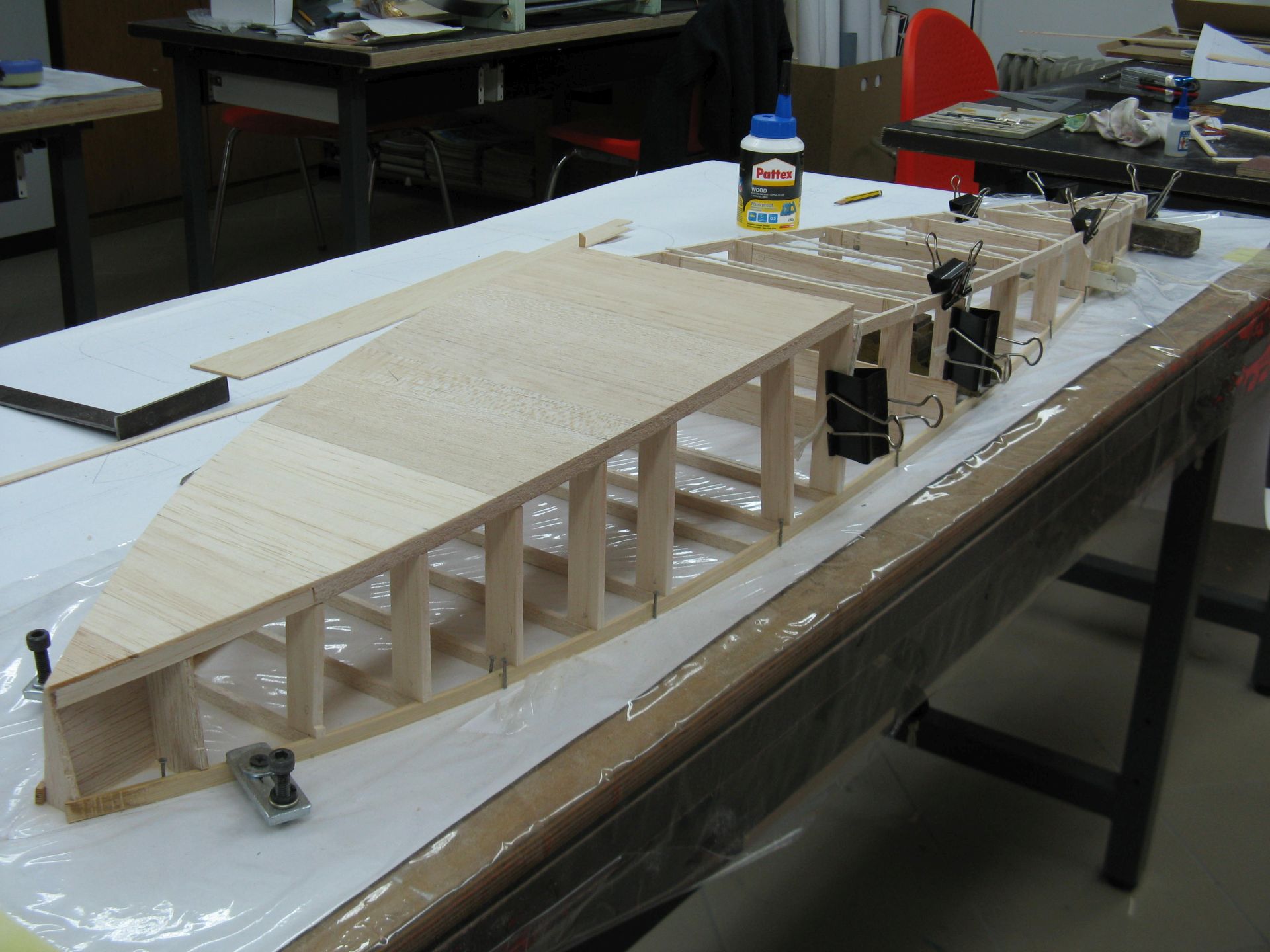

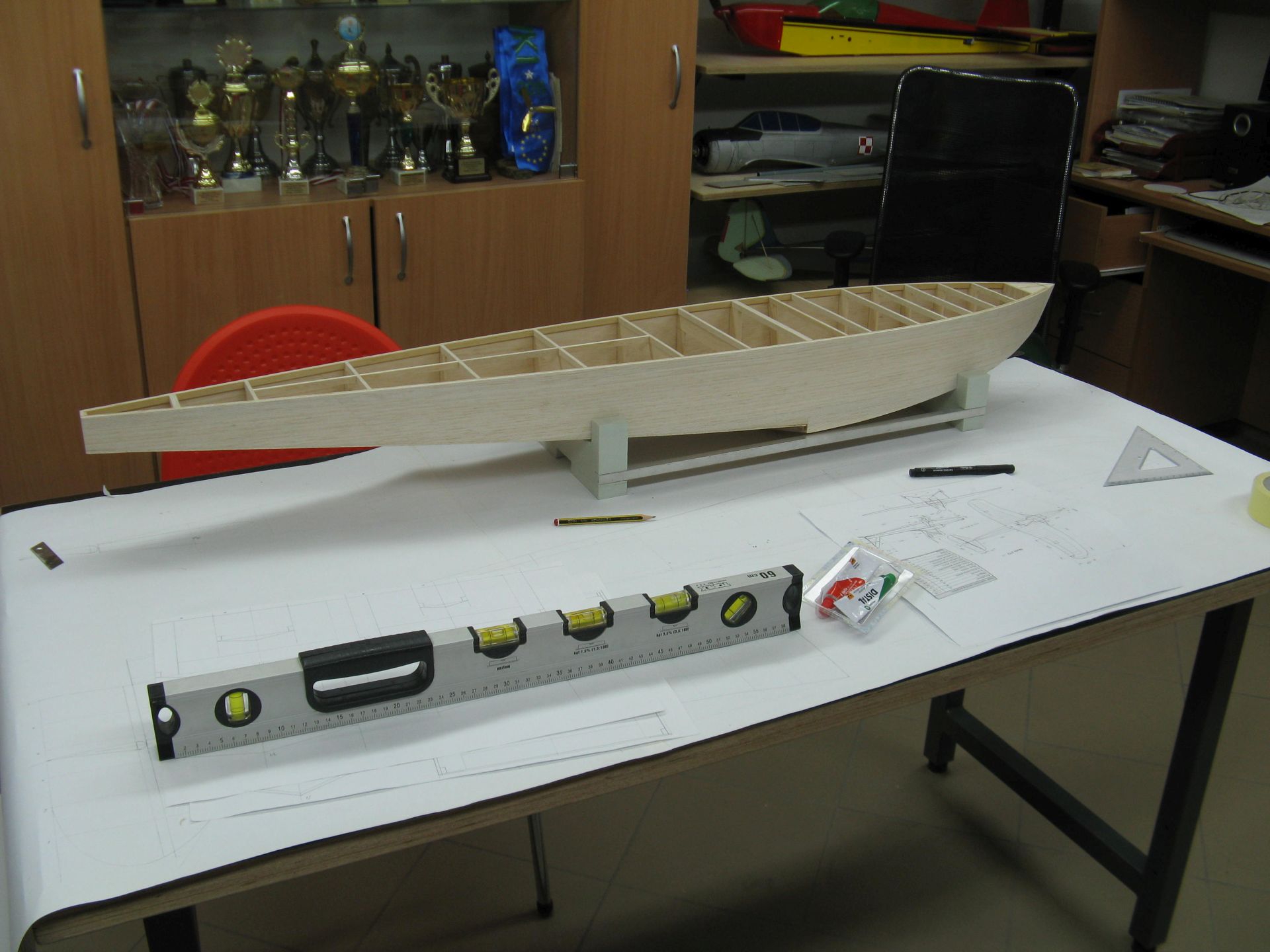

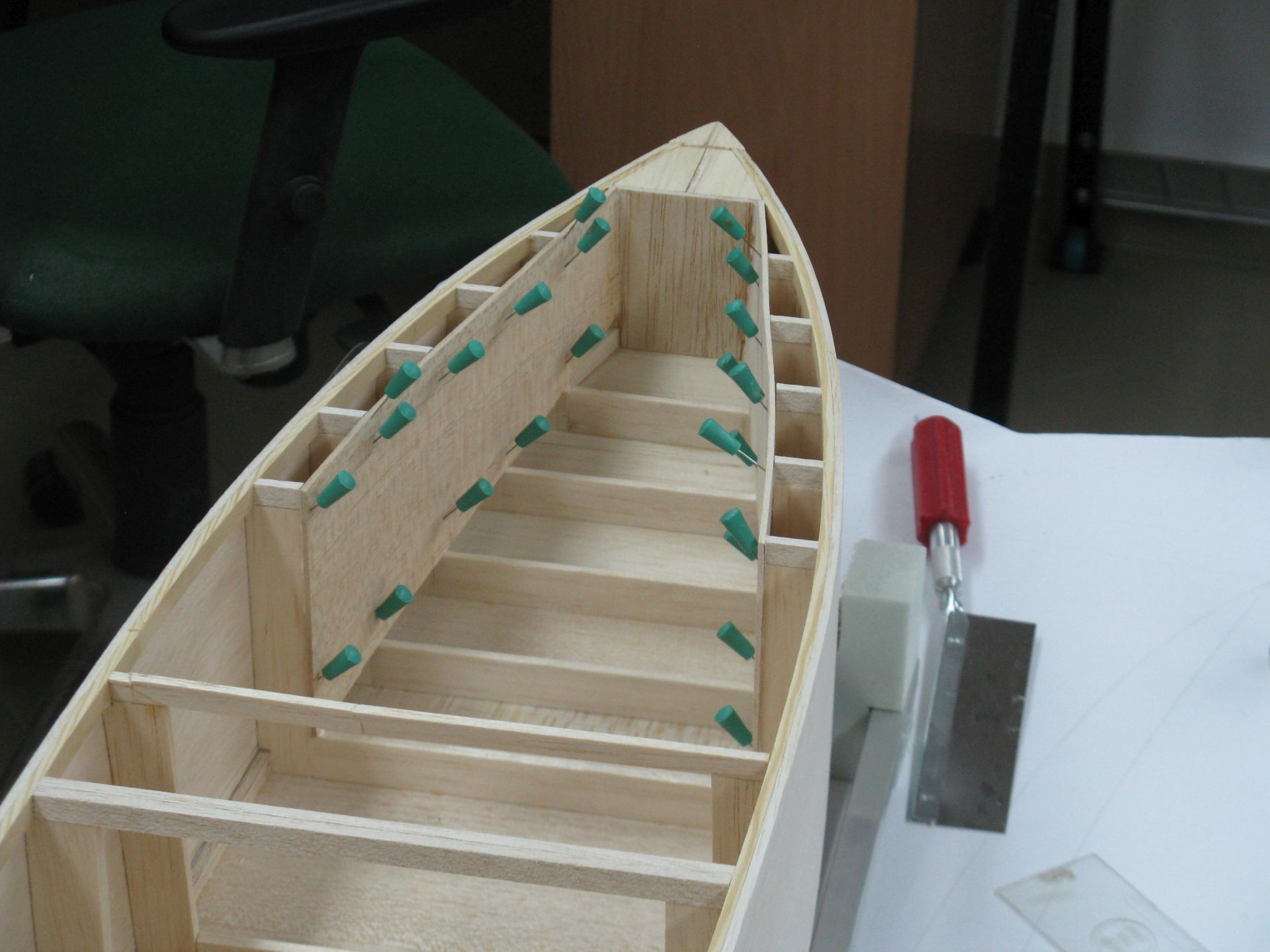

Dalsze prace nad kadłubem.
IMG_3243.jpg [ 274.01 KiB | Przeglądane 33264 razy ]
IMG_3244.jpg [ 276.51 KiB | Przeglądane 33264 razy ]
IMG_3245.jpg [ 290.91 KiB | Przeglądane 33264 razy ]
IMG_3246.jpg [ 272.21 KiB | Przeglądane 33264 razy ]

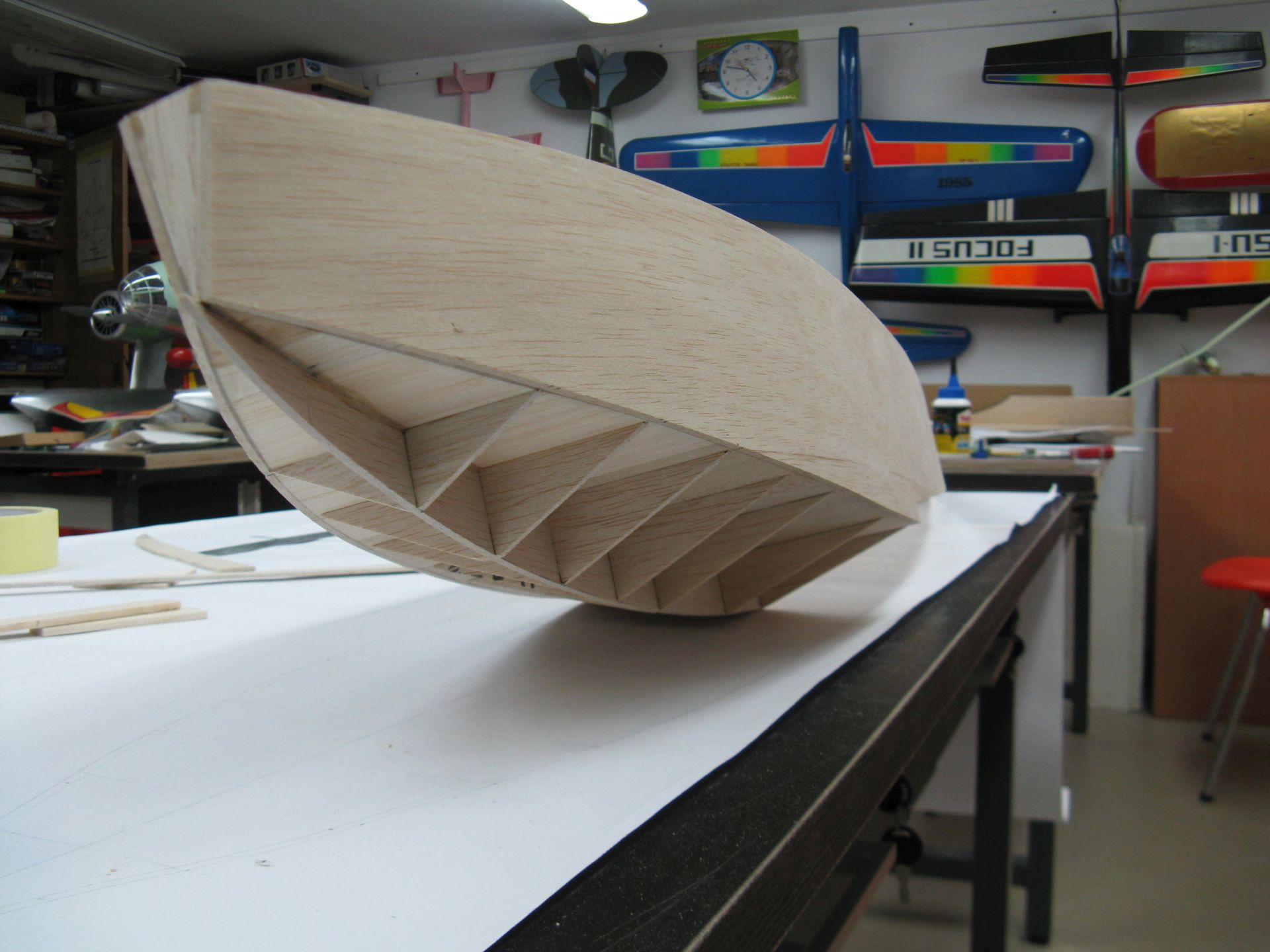

Mam dwa pytania, jeśli można.
Czy planujesz wersję latającą, czy latająco-pływającą ?
Drugie - dlaczego dno jest płaskie?
PostNapisane: środa, 9 marca 2016, 16:11
Posty: 1623
Dno jest na razie płaskie, bo tak opracowałem kadłub. Teraz będzie doklejona pionowa brzechwa i wręgi trójkątne, kształtujące spód kadłuba. Doszedłem do wniosku, że takie podwójne dno usztywni konstrukcję przedniej części, bo trzeba pamiętać o otwartej kabinie, która skutecznie osłabia w tym miejscu kadłub.
Oczywiście będę robił wersję latająco-pływającą, choć nie zdecydowałem jeszcze, czy podwozie robić dokręcanie, czy może podnoszone, jak chciał docelowo konstruktor.
PostNapisane: środa, 9 marca 2016, 21:07
Dziękuję Krzysztof tak przypuszczałem, że coś na dno dorobisz.
Jeśli chodzi o podwozie to trudny wybór i decyzja.
Nie zazdroszczę. :D

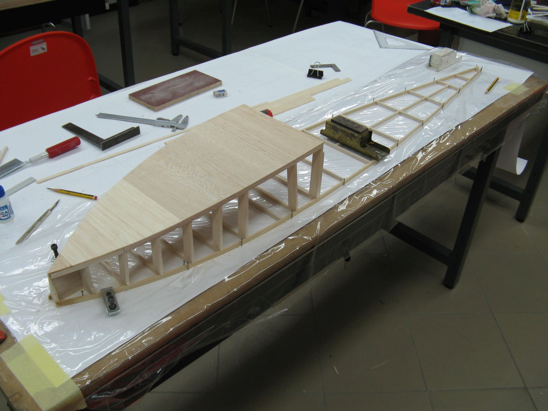

Do podwozia jeszcze daleko, ale ponieważ jestem leniwy, więc pewnie nie będzie podnoszone, tylko odkręcane.

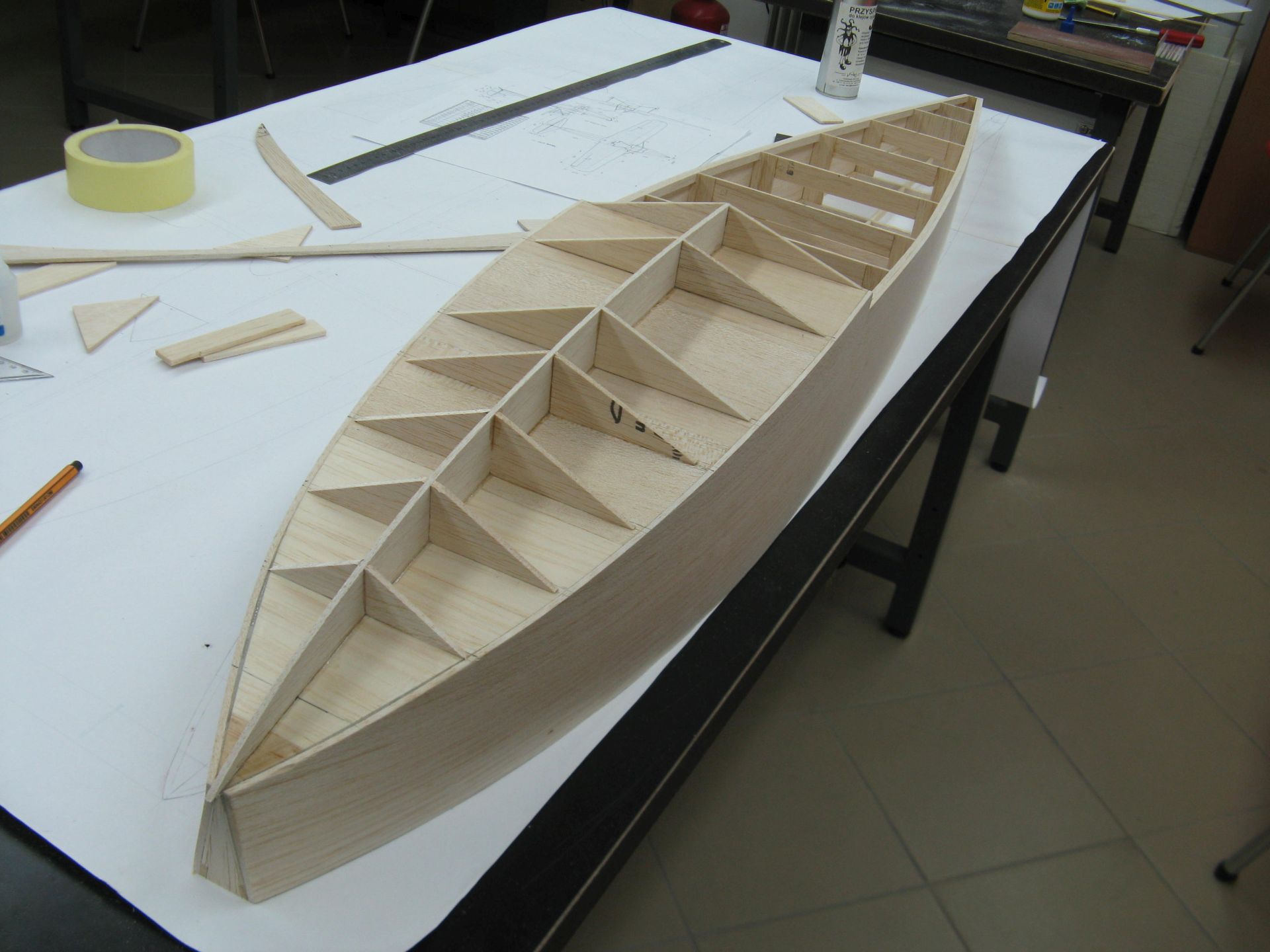

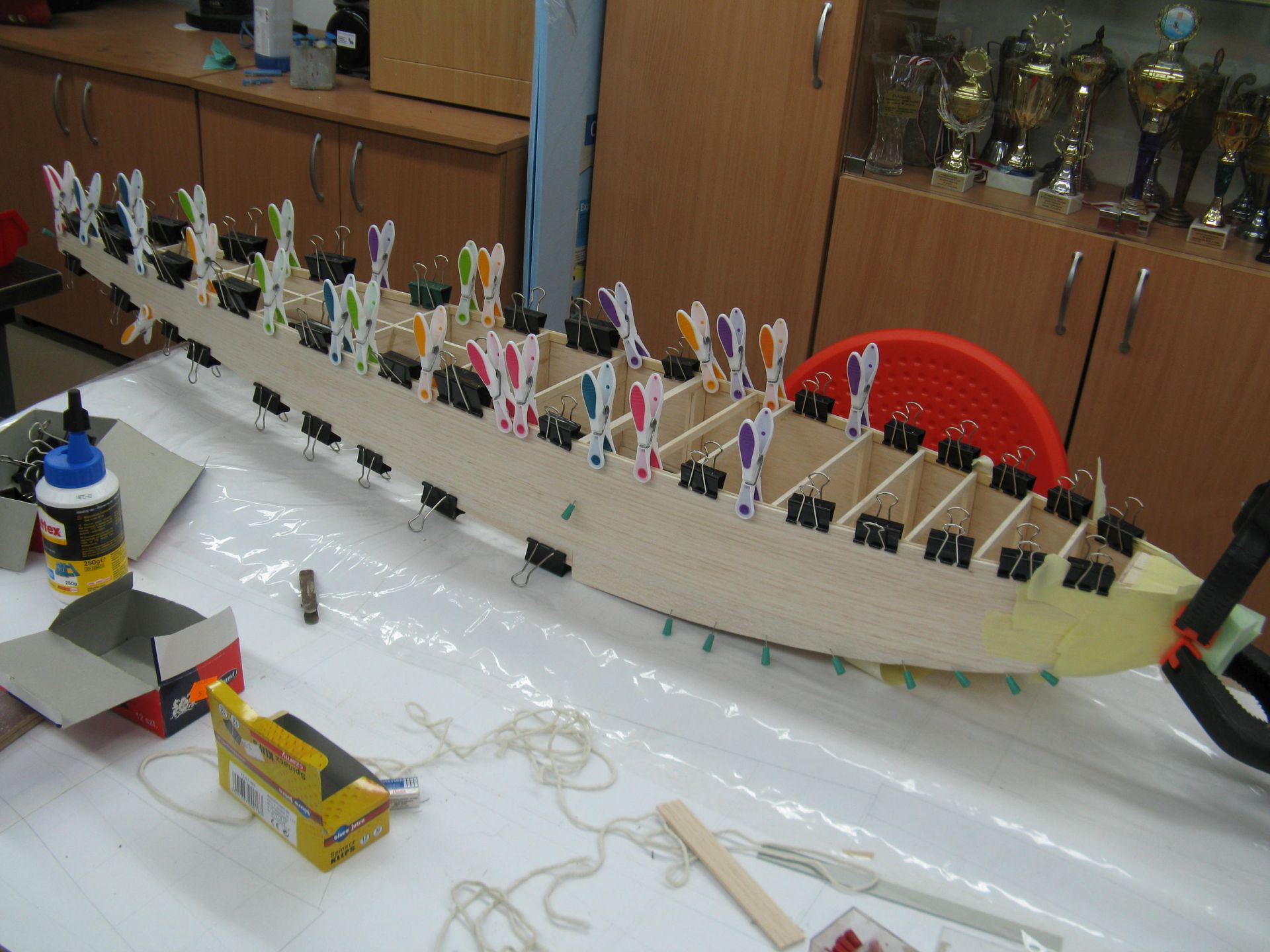

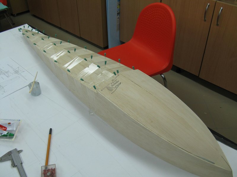

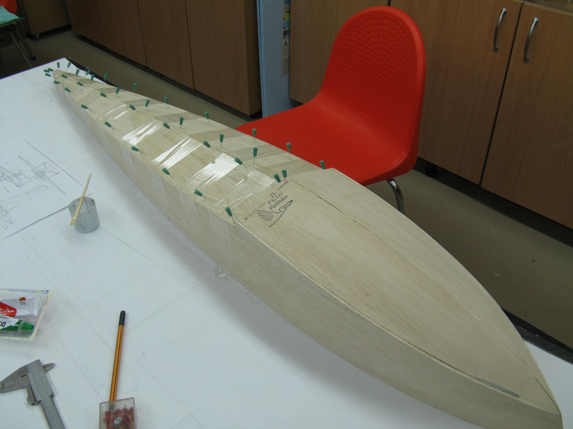

Boki kadłuba okleiłem balsą 3mm.
IMG_3247.jpg [ 293.22 KiB | Przeglądane 23664 razy ]
IMG_3248.jpg [ 303.24 KiB | Przeglądane 23664 razy ]
PostNapisane: czwartek, 10 marca 2016, 19:02

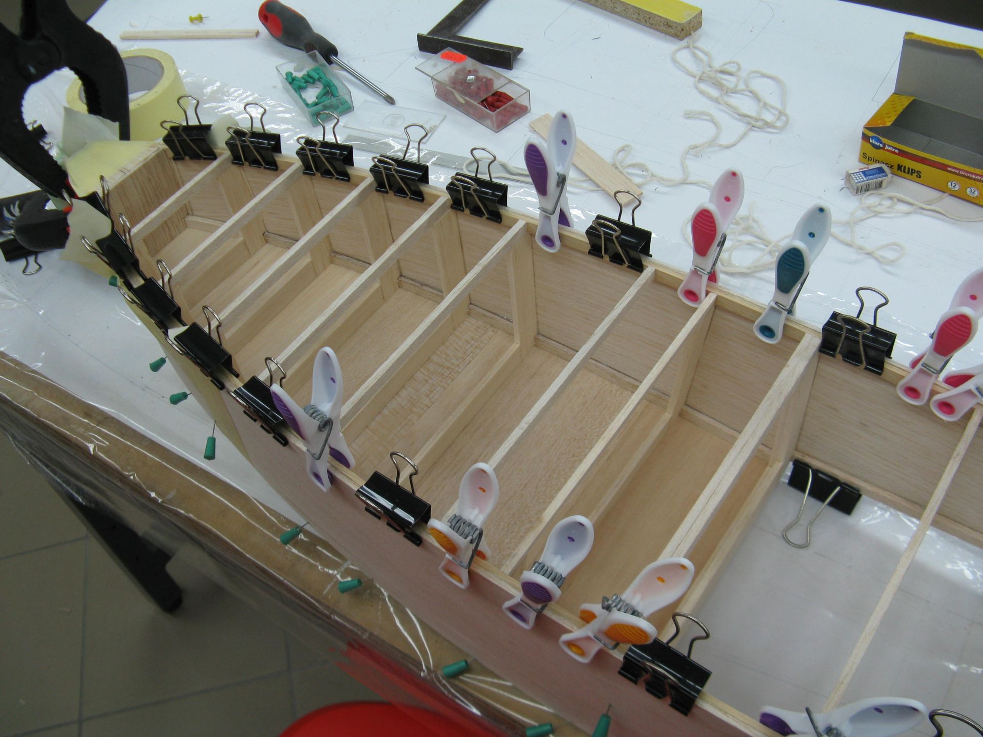

Na pierwszym zdjęciu na prawym boku piąta a na lewym boku czwarta i piąta klamerka Ci się krzywo zapięła ;)
Krzysiek z Twojego ubezpieczenia będę pokrywał koszty leczenia swojej depresji :)
PostNapisane: piątek, 11 marca 2016, 16:54
Posty: 1623
Bo klamerki mi się przekrzywiły? :lol: ;)
To teraz kształtowanie dna bez klamerek.
IMG_3249.jpg [ 210.54 KiB | Przeglądane 23607 razy ]
IMG_3250.jpg [ 220.68 KiB | Przeglądane 23607 razy ]

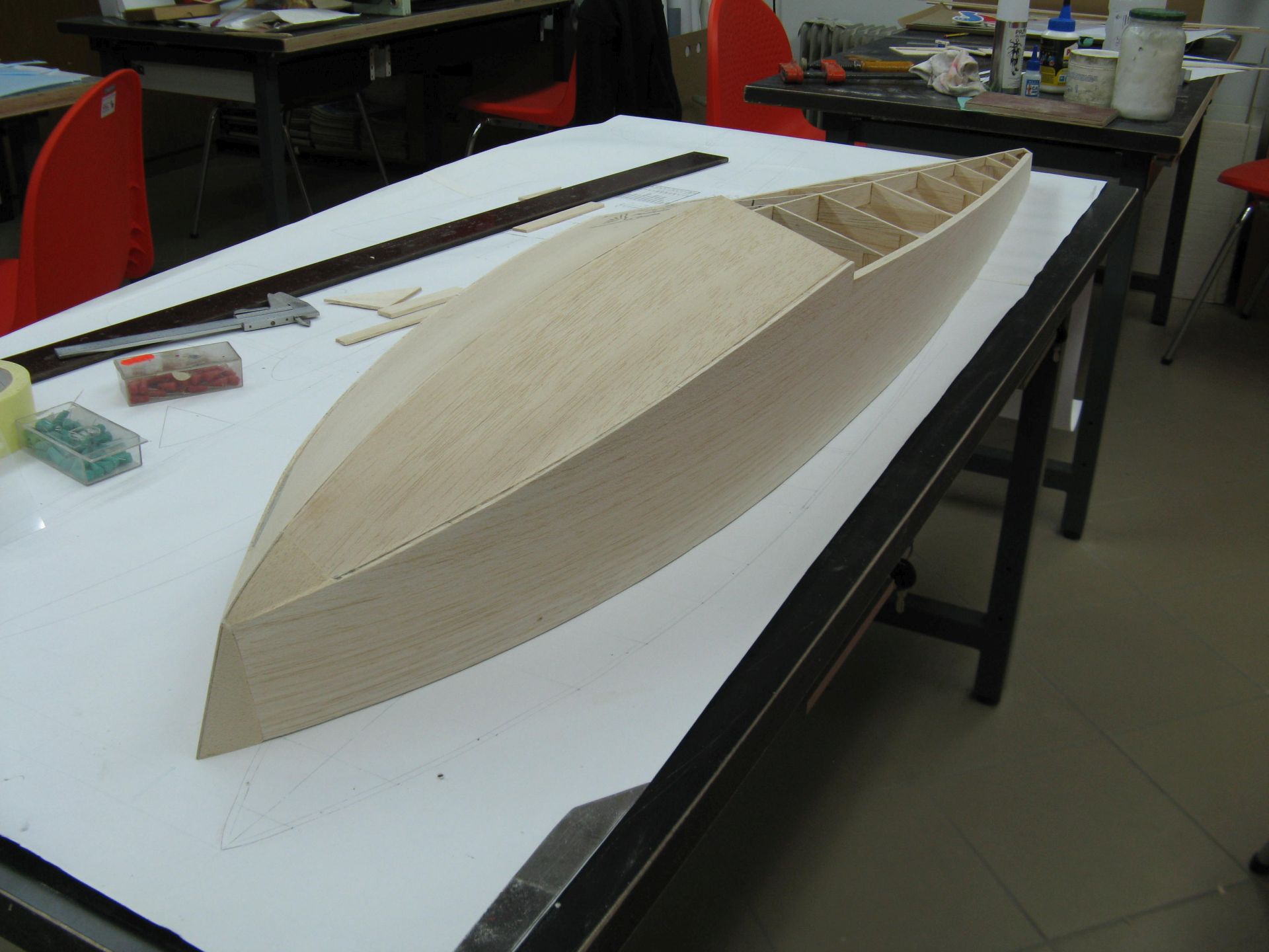

Dalsza część oklejania.
IMG_3254.jpg [ 221.15 KiB | Przeglądane 23484 razy ]
IMG_3255.jpg [ 217.32 KiB | Przeglądane 23484 razy ]
IMG_3256.jpg [ 190.25 KiB | Przeglądane 23484 razy ]
IMG_3257.jpg [ 198.58 KiB | Przeglądane 23484 razy ]
IMG_3258.jpg [ 189.07 KiB | Przeglądane 23484 razy ]

Na redanie dopatrzyłem się balsowej twardej deski 2mm a za redanem czym kryłeś?
Planujesz laminowania dna?
ms
PostNapisane: wtorek, 15 marca 2016, 15:13
Posty: 1623
Miałem trochę twardej balsy 2mm, której właściwie do niczego nie używałem, ze względu na spory ciężar. Tutaj jest jak znalazł. Cały spód mam pokryty tą balsą. Laminowanie oczywiście będzie i to po całości. Na spód dam 80g. a na resztę 48g.

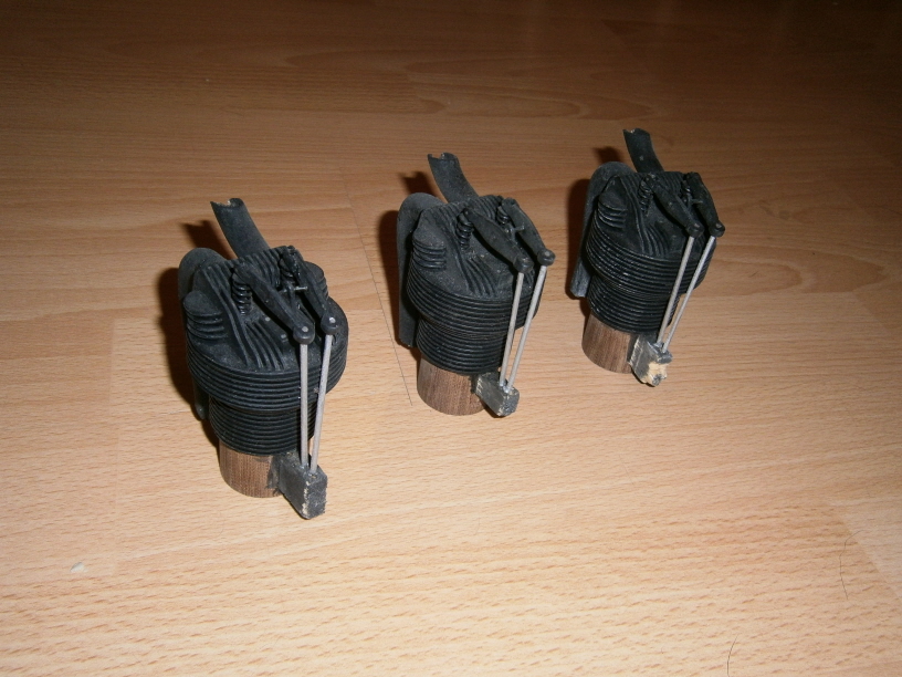

PostNapisane: wtorek, 15 marca 2016, 20:49
Posty: 466
Ja tam drukarkę 3D miałem już prawie 30 lat temu :D i wydrukowałem sobie takie cylindry. Do Twojego nie pasują, bo skala 1:4,5 no i do gwiazdy.
P3150040.JPG [ 289.03 KiB | Przeglądane 23377 razy ]

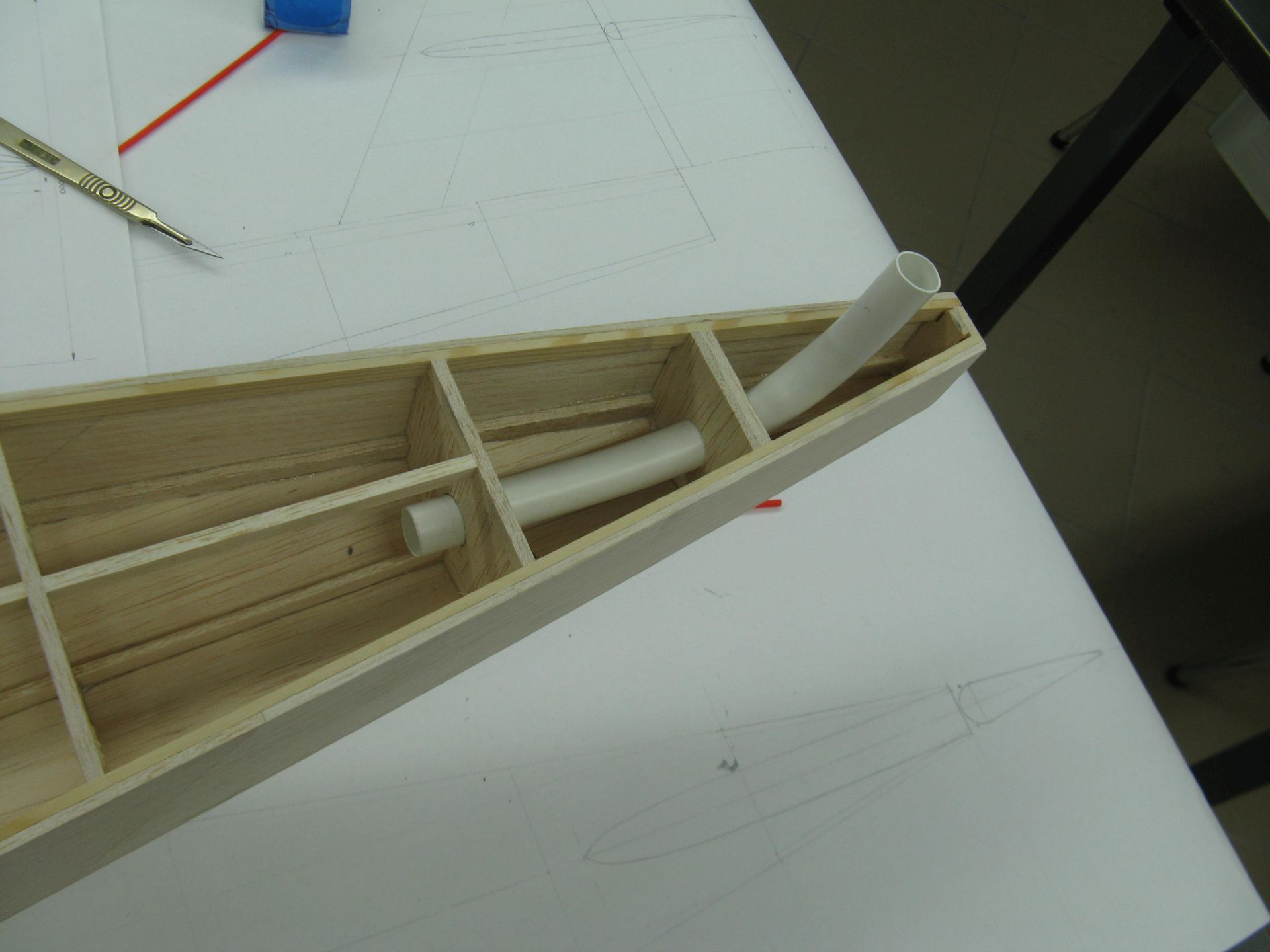

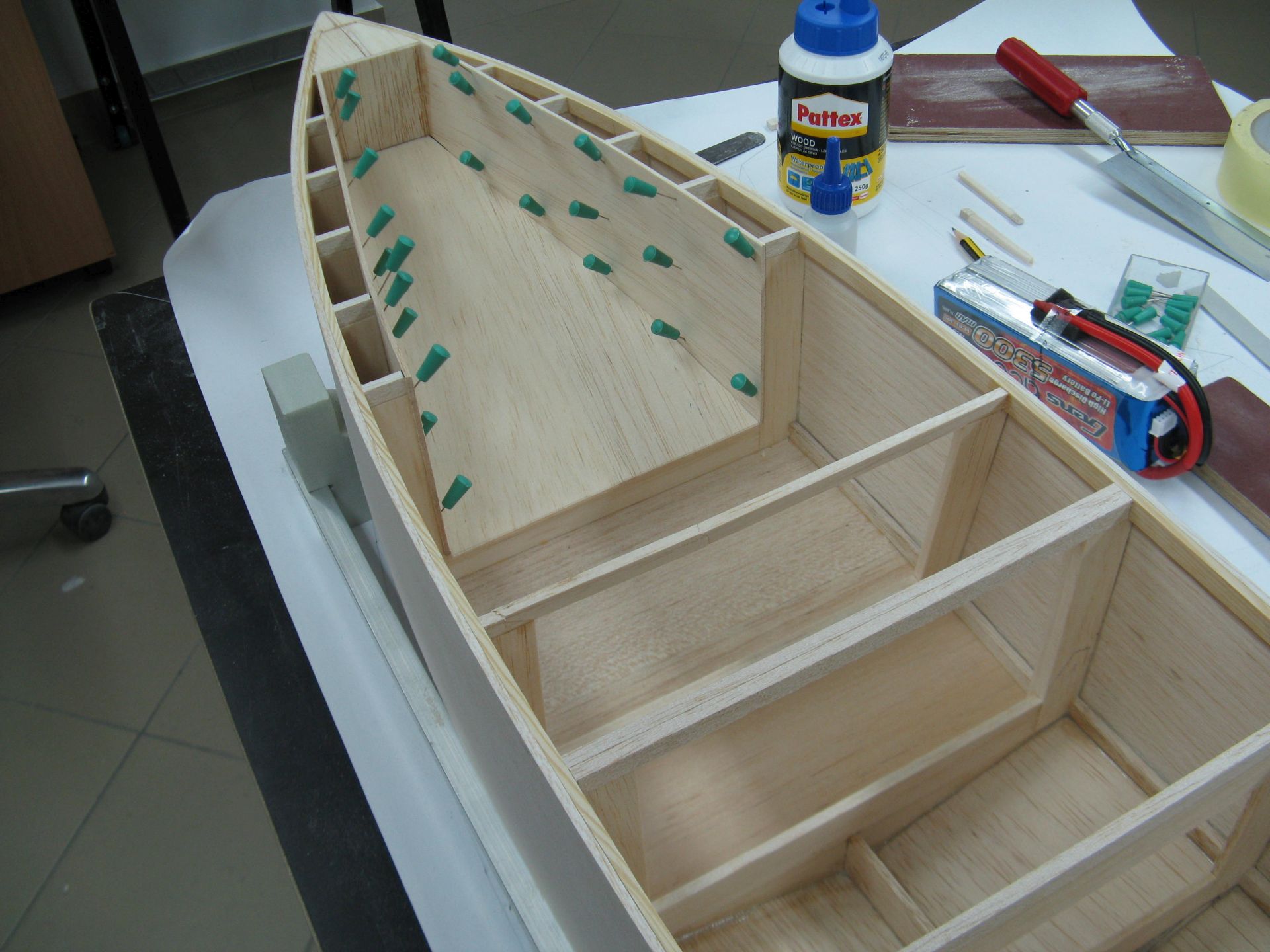

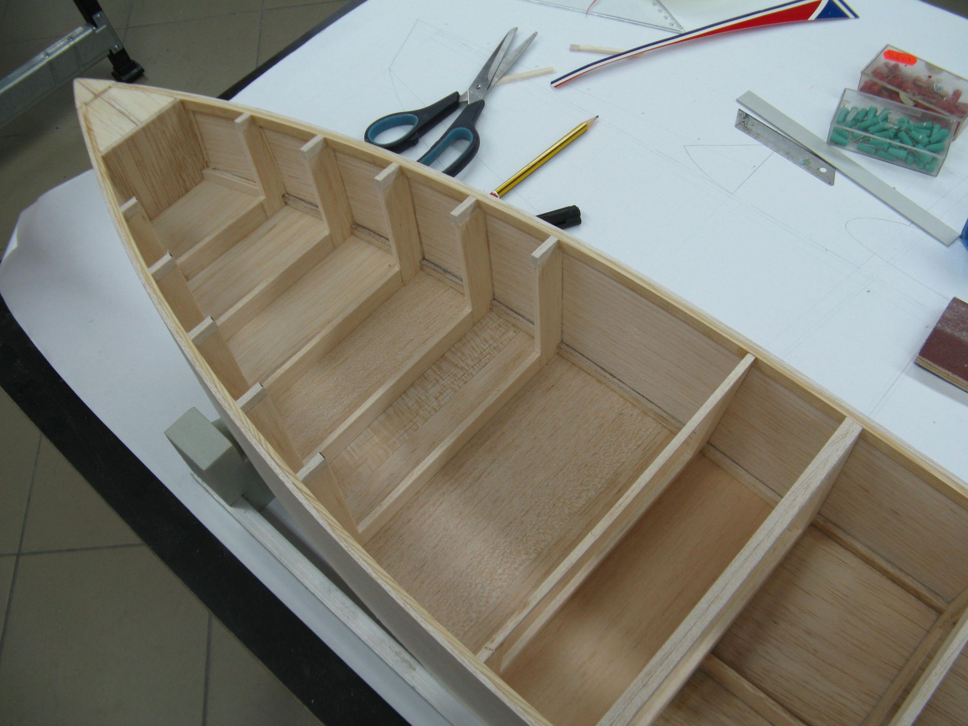

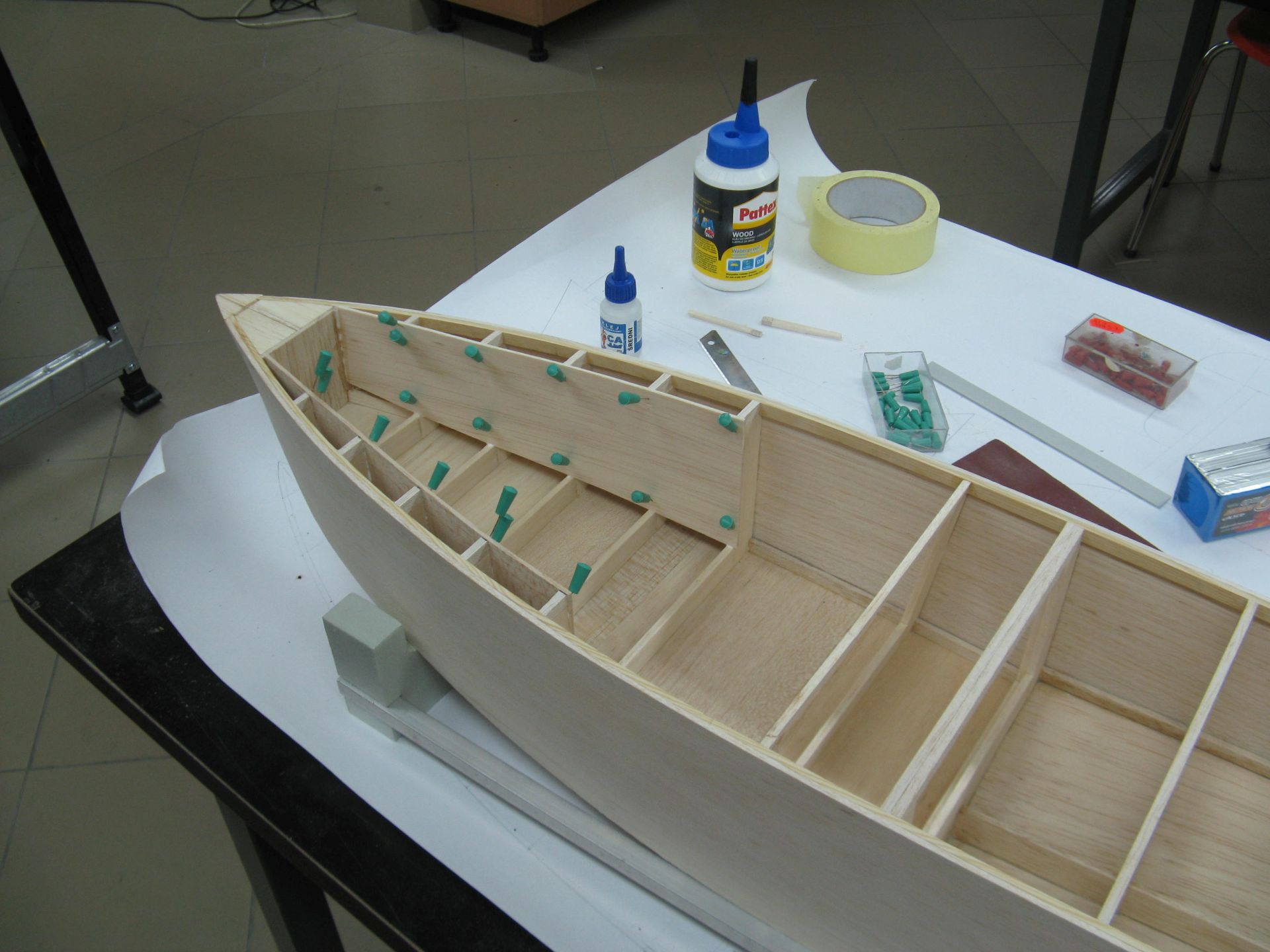

Zanim pomyślę o silniku, trzeba robić miejsce w kadłubie na wyposażenie.
IMG_3261.jpg [ 249.88 KiB | Przeglądane 23289 razy ]
IMG_3262.jpg [ 233.37 KiB | Przeglądane 23289 razy ]
IMG_3263.jpg [ 216.06 KiB | Przeglądane 23289 razy ]
IMG_3264.jpg [ 293.92 KiB | Przeglądane 23289 razy ]
IMG_3265.jpg [ 281.7 KiB | Przeglądane 23289 razy ]

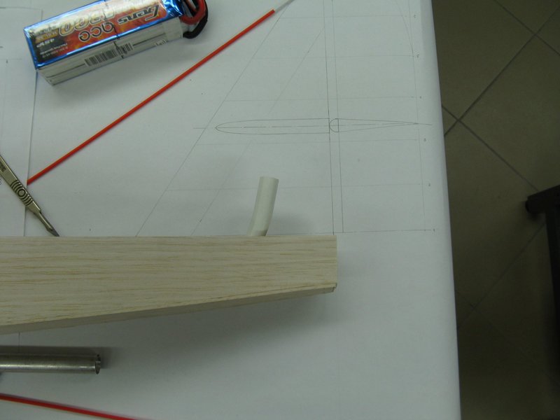

Rozważałem kilka opcji napędu steru wysokości i wybrałem napęd serwem umieszczonym w stateczniku pionowym w pobliżu SW. Aby poprowadzić kabel i przedłużacz, wkleiłem rurkę prowadzącą z PCV, którą sobie zagiąłem pod kątem.
IMG_3266.jpg [ 170.09 KiB | Przeglądane 23223 razy ]
IMG_3267.jpg [ 166.74 KiB | Przeglądane 23223 razy ]
